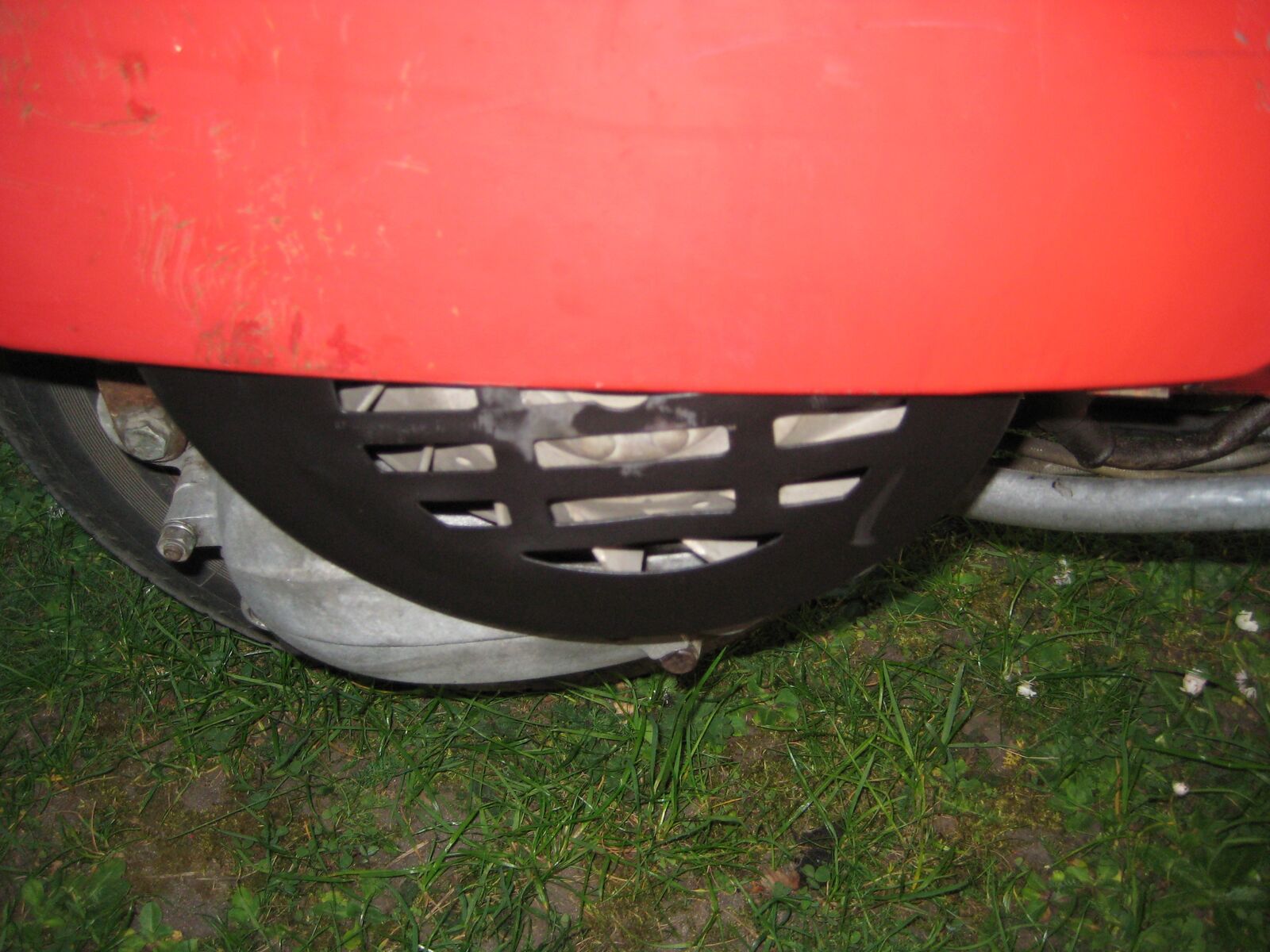

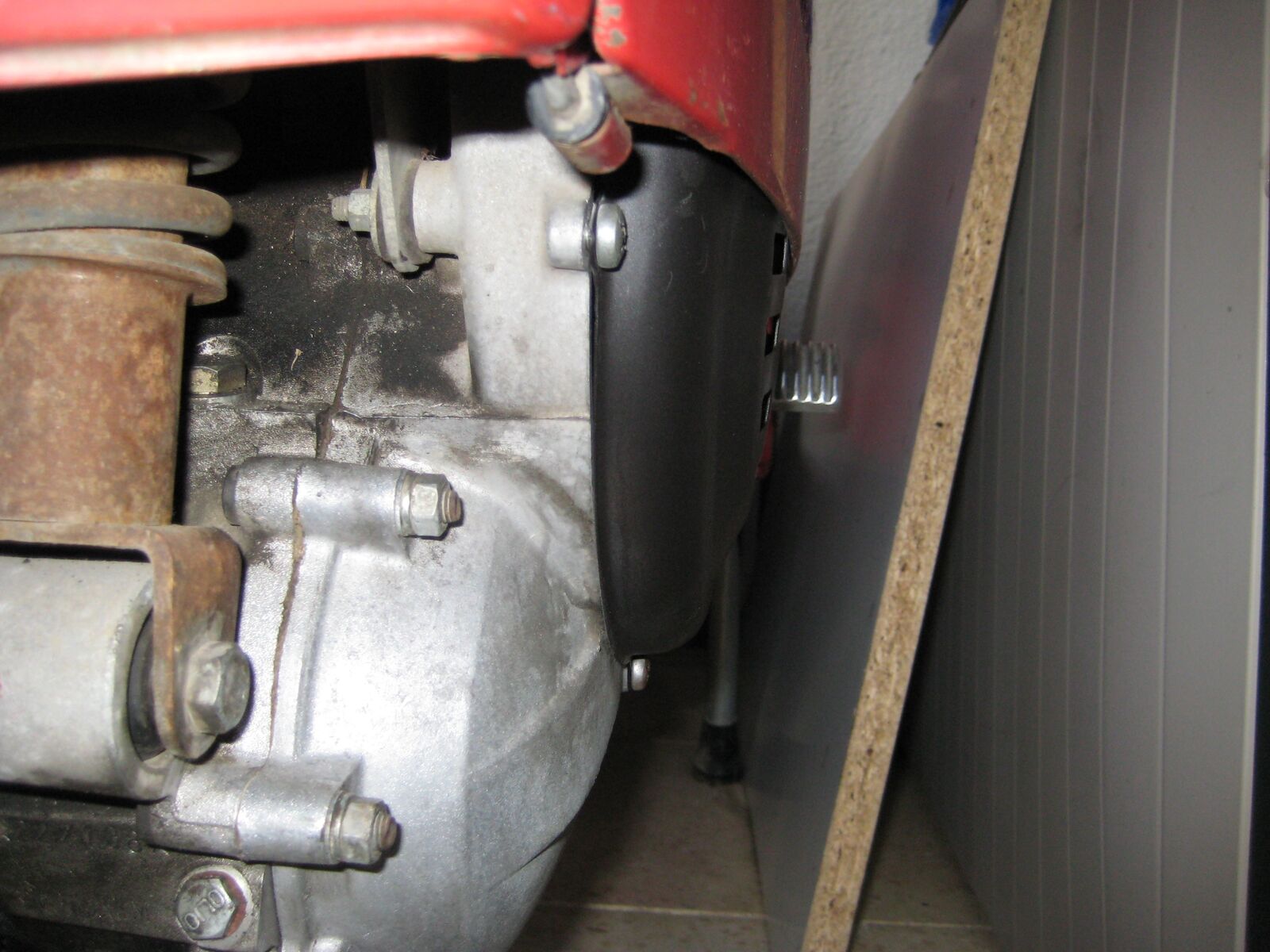

    Der Seitendeckel meiner PK 50 S schleift an der Lüfterradabdeckung.
    Wenn ich den Deckel aufmache wird die Abdeckung zerkratzt und auch beim Einfedern scheuert es.
    Habe das Ding frisch lackiert, weil es so rostig war und nun ist es schon hinüber.

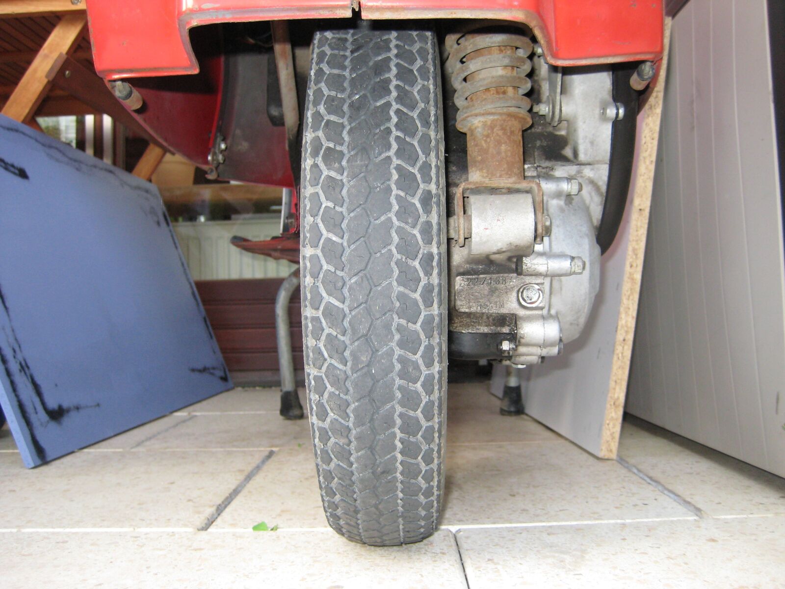

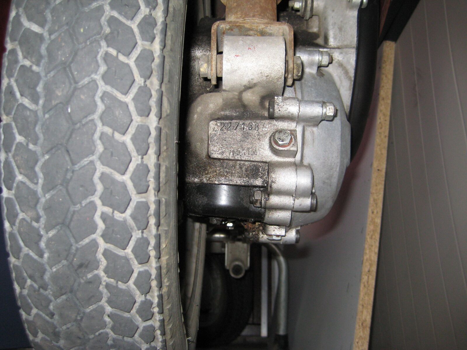

  • der motor hängt ziemlich weit rechts was man am Verhältnis von Rahmennaht und Reifen erkennen kann.
    Meine Vermutung wäre jetzt eine bearbeitete Traverse oder ein verzogerner Rahmen

  • Ich glaube, hier wird ein absolut marginales Problem künstlich aufgebläht. :-5
    Es kommt gelegentlich vor, dass italienische Toleranzen bei Fertigung und Montage sowie ggf. Materialermüdung (Traversengummis am Motor) dazu führen, dass der Seitendeckel an der Lüfterradabdeckung streift. An sowas muss man sich gewöhnen, wenn man schon immer mal eine alte Vespa haben wollte. Ich würde einfach den Deckel ein wenig (!) biegen und ggf. die angeschraubten Halterungen, an denen der Deckel am Rahmen eingehängt wird, etwas justieren.
    Damit sollte das "Problem" erledigt sein und weitere Diskussionen über verzogene Rahmen hätten sich erledigt. :wacko:
    Größere Sorgen als ein Kratzer in der Lüfterradabdeckung würde mir der Hinterreifen bereiten. Könnte fast noch Erstbereifung sein.

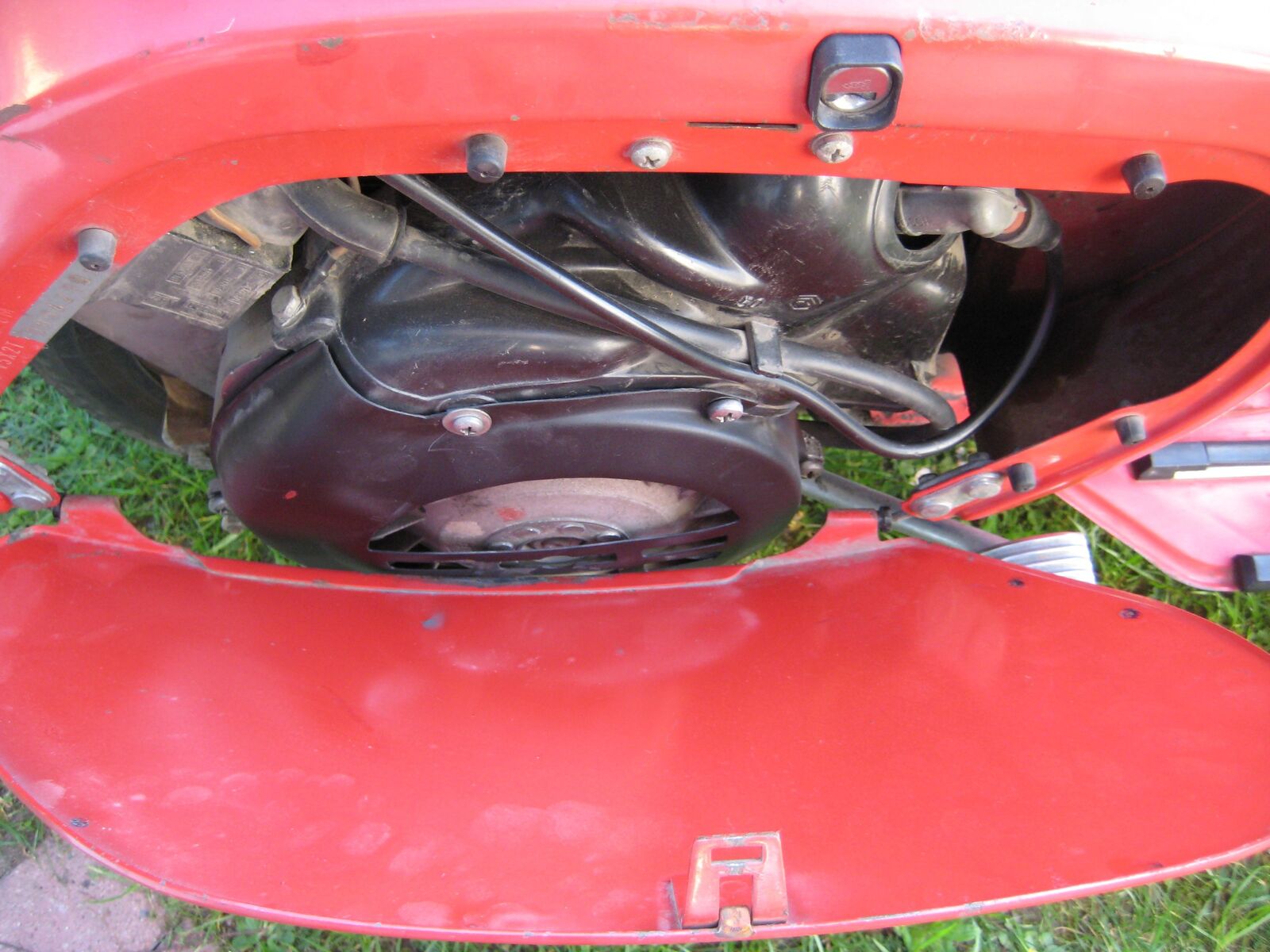

  • So, und das nächste alte Thema, das ich ausgrabe :) Bei mir schleift seit einiger Zeit auch das Lüfterrad sporadisch an der Abdeckung. Passiert sowas nach über 30 Jahren einfach mal Kann das auch das Kurbelwellenlager Lima-seitig sein?
  • Abdeckung evtl. etwas verbogen? Axiales Spiel, wenn du am Polrad ziehst und drückst?
  • Also heute doch mal die Abdeckung runter gemacht - war eingedellt, aber es sind keinerlei Schleifspuren zu sehen. Auch am Polrad nicht. Zudem ist das Polrad axial bombenfest. Das Rasseln ist auch ohne die Abdeckung zu hören - primär wenn man das Gas wieder loslässt, also der Motor wieder runter dreht. Lokalisieren lässt es sich leider nicht genau. Noch jemand Ideen bzgl. Ursache?
  • Hand auf den Motor und Drehzahlband durchgehen. Notfalls mit einem Holzstück alles verspannen durch gegendrücken, wenn es den ein loses Anbauteil sein sollte.
    Kurbelwellenunwucht oder zuviel Lagerluft klingt auch so.
