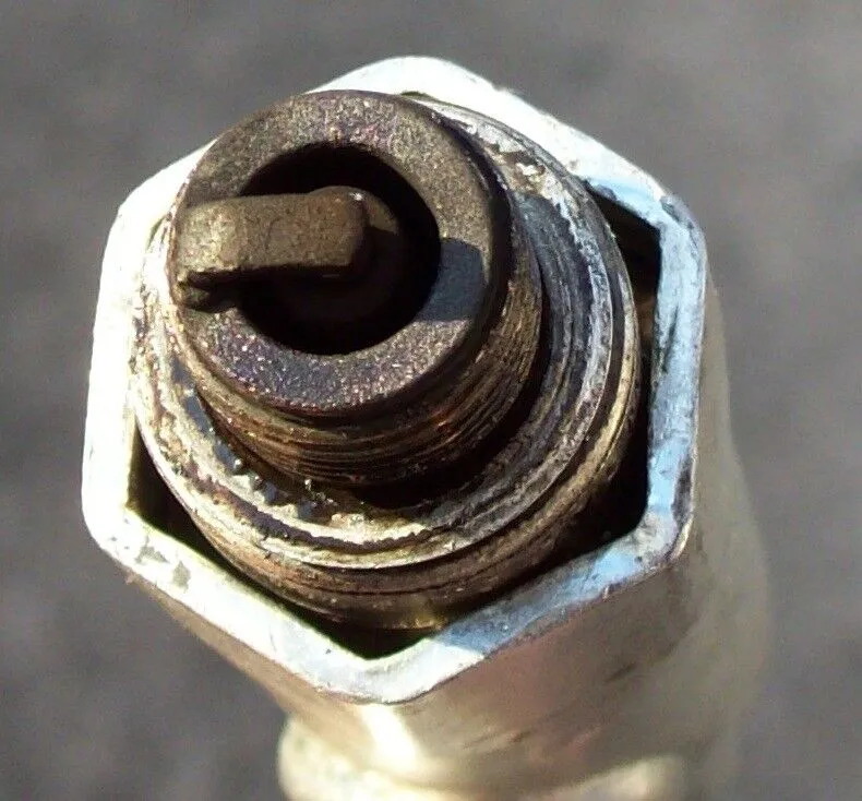

ich wüsste gern mal was Ihr hinsichtlich HD machen würdet.
würdet Ihr von einer 105er auf eine 102er gehen?Dazwischen gibt es ja leider keine, soviel ich weiss...
PHBL25, Malossi Membran; ND42; 2.Clip von oben
Kerzenbild bei ~20°C Aussentemp.
ne runter würd ich da nicht mehr gehen.. fast eher noch was hoch.. find die schon sehr hellgrau..
jap höher.
Schon Hammer, fahr grad ne 147er Düse in meinem Malle. denk mal aber 1 oder 2 Nummern muss ich noch runter
Theoretisch mal eine Nummer höher, aber ich würds so lassen. So liegt mehr Leistung an. Ich fahr eigentlich alle Kisten eine Düsenstufe unter Rehbraun.
Danke für's Feedback!
Ne, dann lass ich sie so.
Ne 108er ist eindeutig zu fett, schwarze Kerze und rumgesprotze.Fahr mit der 105er jetz schon ~800km ohne Probleme, u.a. bei 35°C Aussentemp.
Das Kolbenbild ist auch eher dunkel.Ich weiss, des is immer so 'ne Sache mit den Kerzenbildern, jeder deutet sie anders und 100% Verlass is auch nicht drauf.
Öl is' übrigens des TTS.Hab "gehört" bei dem Öl und 'nem 102Oktan Sprit dürfte der Isolator der Kerze auch ruhig weiss sein.

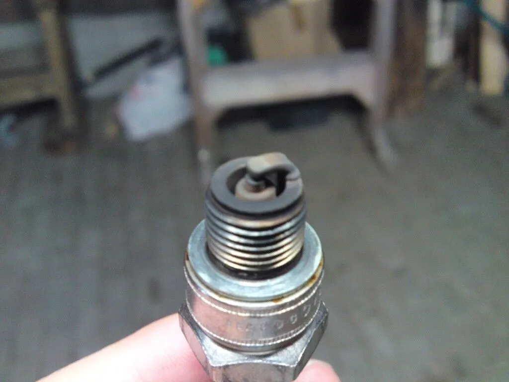

@Label: Kannst Du mir evtl. mal Bilder Deiner Kerze zeigen?
Also meine läuft noch viel zu fett
