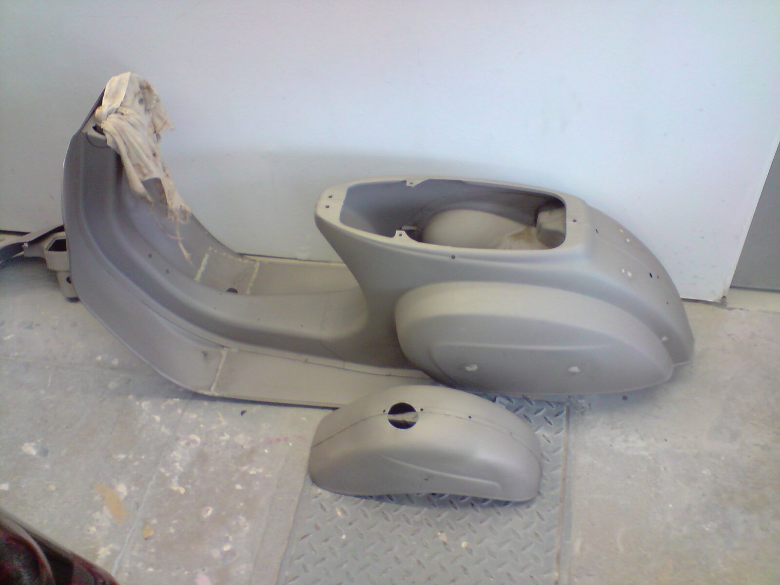

    Sie ist gestrahlt und geht morgen zum Lacker... falls jemand das hier verfolgt:whistling:

    sieht ganz gut aus :thumbup:
    aber sind die löcher an der backe und die des hinteren schriftzugs einfach zu gespachtelt??
    achja, ich würde mir noch vor dem lackieren die trittleistenlöcher in das trittbrett bohren.
  • HotPope666
    425
    84
    V50 Special
    • August 18, 2010 at 19:00
    • #65
    Danke für den Tipp! allerdigns weiß ich nicht woher ich wissen soll wo diese löcher jetzt sind -.- Ach und das ist KEIN spachtel sondern Zinn :thumbup:

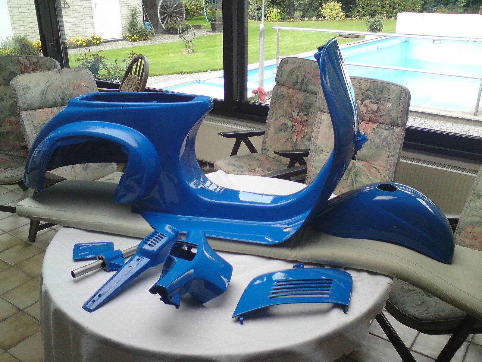

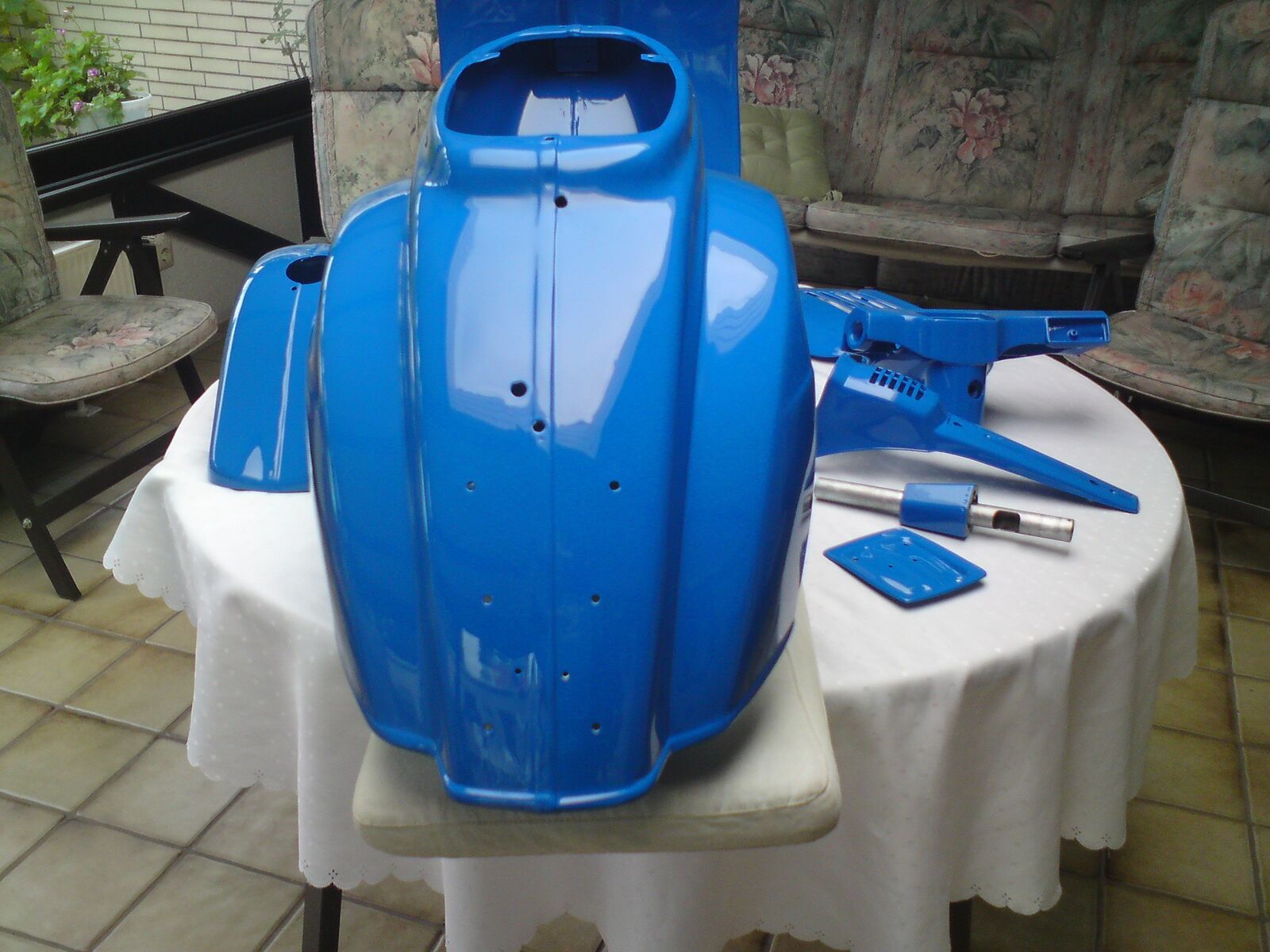

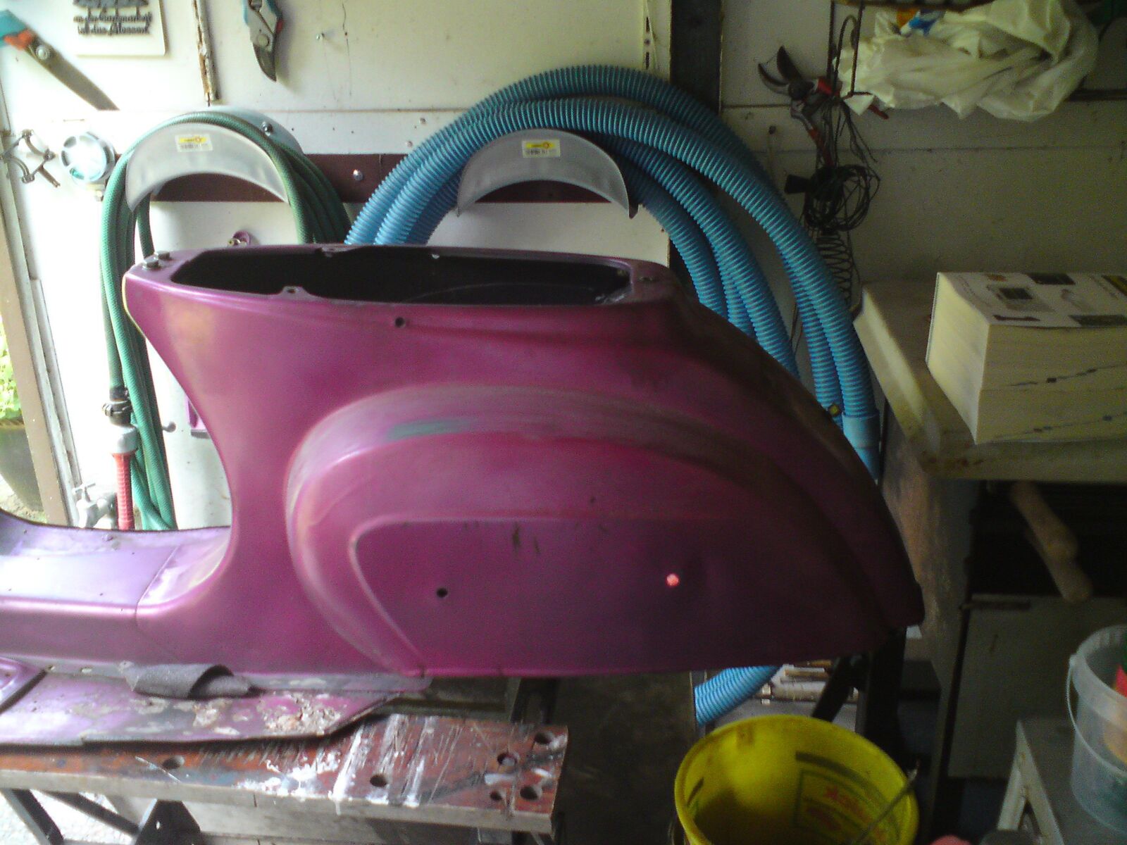

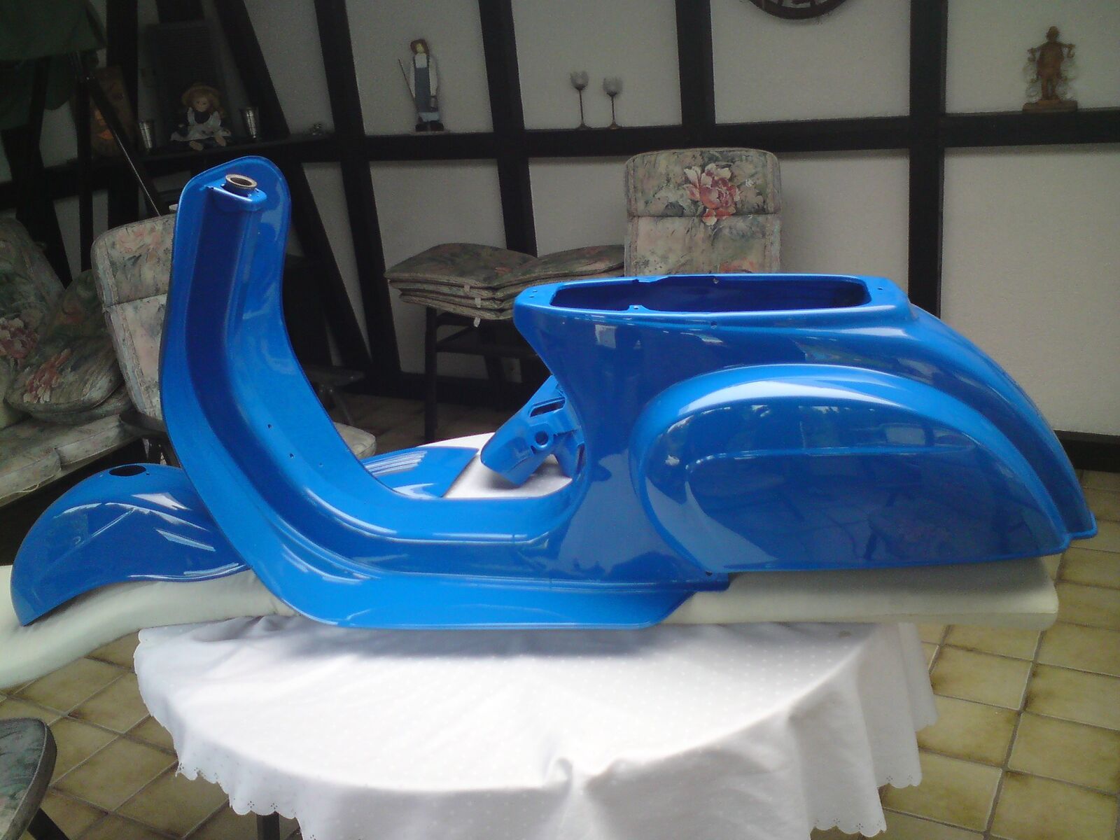

    Fürs erste wolln wir jetz mal den roller fertig zusammenbaun und uns dann um den Kantenschutz kümmern aber danke für den tip :thumbup: ABER ich hab jetzt fie karosse da liegen und gleich ein paar fotos gemacht! Die farbe sieht natürlich in wirklichkeit noch besser aus ;) zum vergleich gibts auch nochmal ein foto vom ausgangszustand-lack :+1 Die Farbe ist natürlich geschmackssache aber Kommentare sind sehr erwünscht 2-) Also bis auf weiteres ! --)

    richtig geil geworden. Farbe gefällt mir sehr gut.....

    Lack gefällt :thumbup:
