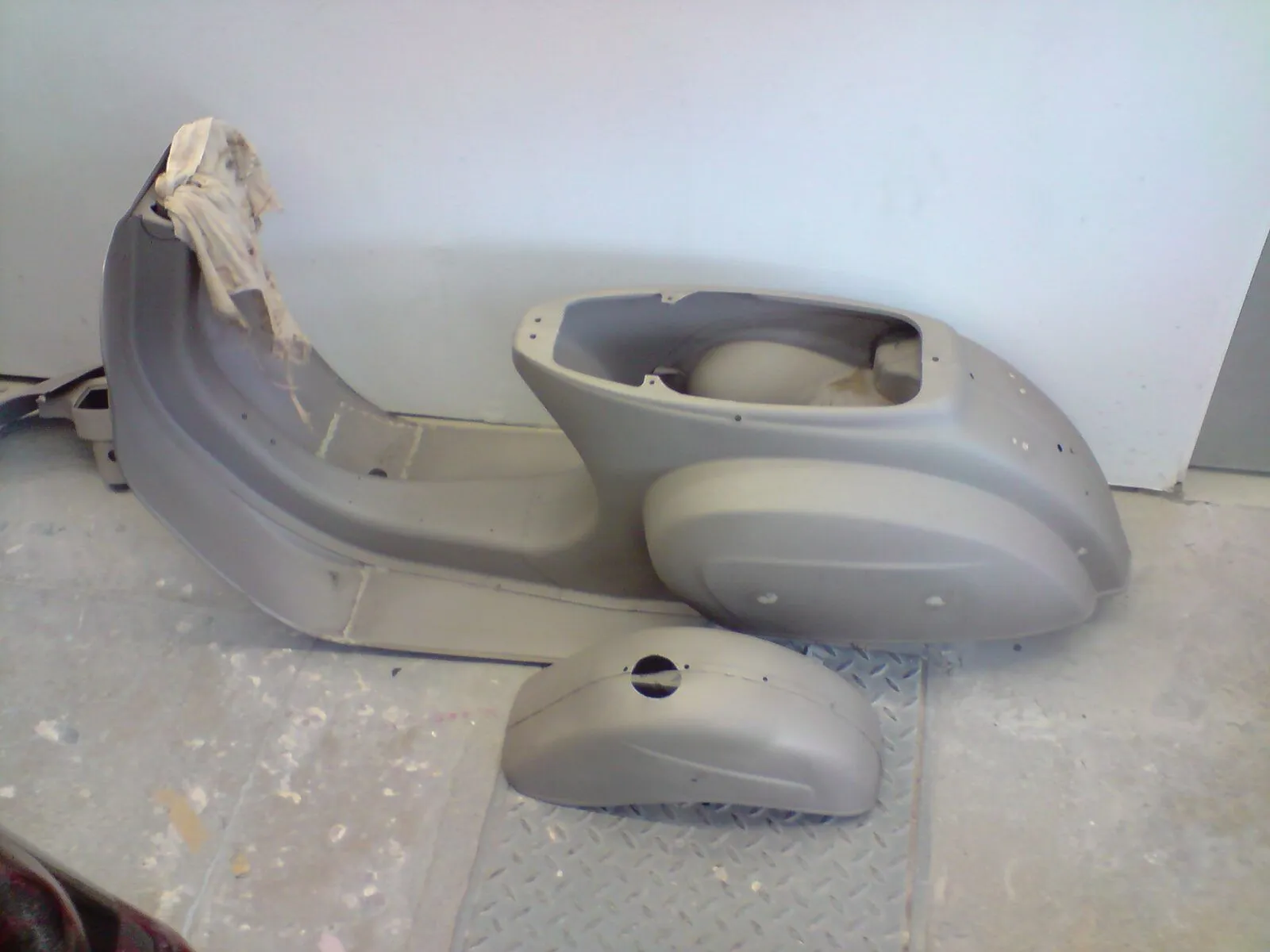

    Sie ist gestrahlt und geht morgen zum Lacker... falls jemand das hier verfolgt:whistling:

    sieht ganz gut aus :thumbup:
    aber sind die löcher an der backe und die des hinteren schriftzugs einfach zu gespachtelt??
    achja, ich würde mir noch vor dem lackieren die trittleistenlöcher in das trittbrett bohren.
  • HotPope666
    425
    84
    V50 Special
    • August 18, 2010 at 19:00
    • #65
    Danke für den Tipp! allerdigns weiß ich nicht woher ich wissen soll wo diese löcher jetzt sind -.- Ach und das ist KEIN spachtel sondern Zinn :thumbup:

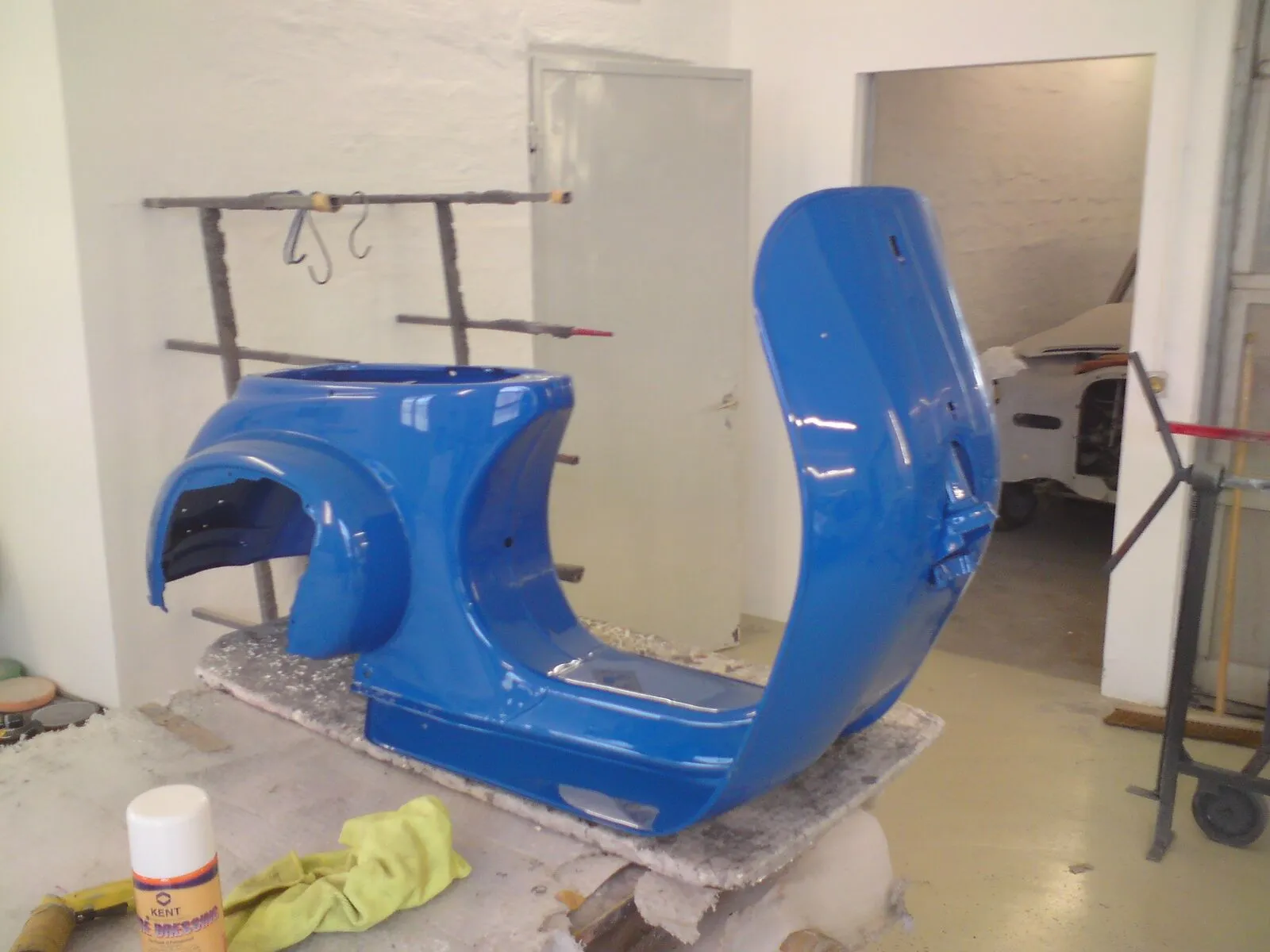

    *UPDATE*
    haha der lackierer ist fertig! 2-) kleinteile (kotflügel, seitenhaube, lenkkopf...) sind schon bei mir und die karosserie wird montag abgeholt :)ich persönlich finde den lack affensilikontittengeil! die restlichen kleinteile sind auch bestellt und für die sitzbank hab ich mich grad auf die suche gemacht :-7 wahrscheinlich werd ich viel zu früh fertich sein wenn man bedenkt dass ich erst im mai geburtstag hab :+5 aber es macht ja spaß. momentan einziges problem ist die nicht-existenz einer bördelzange für den kantenschutz aber das kriegen wir schon ncoh geregelt...

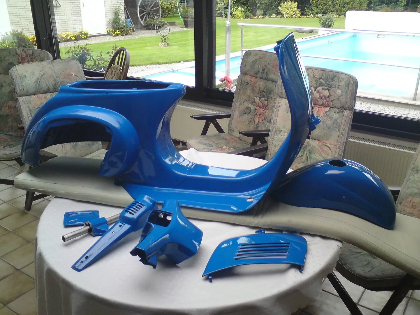

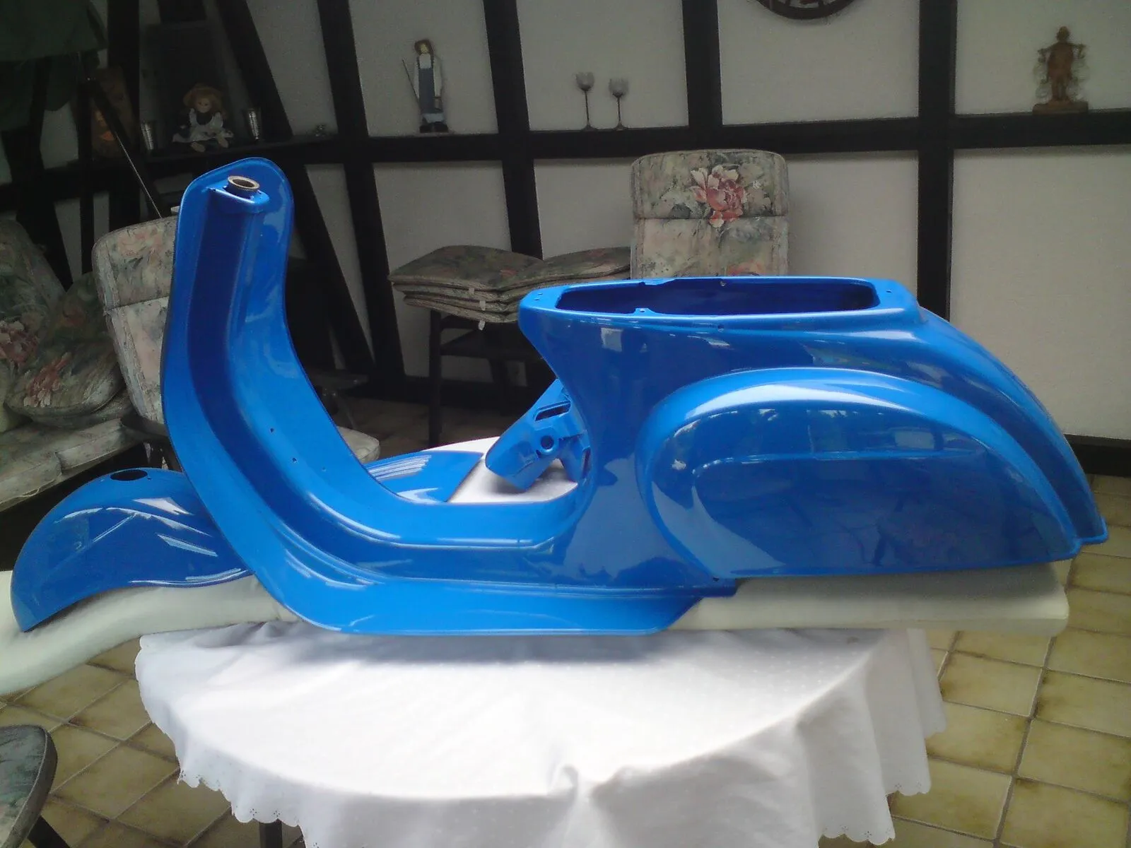

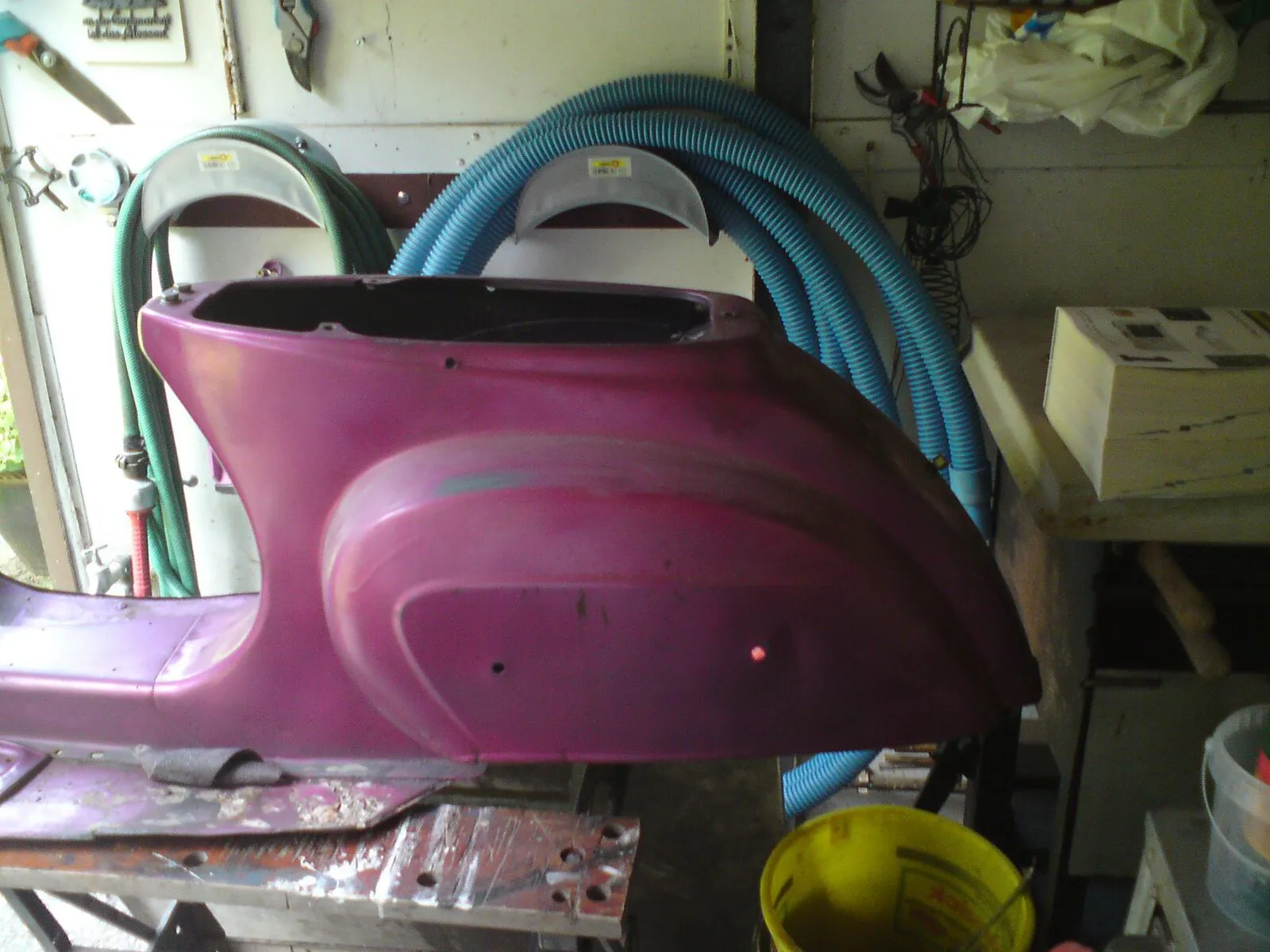

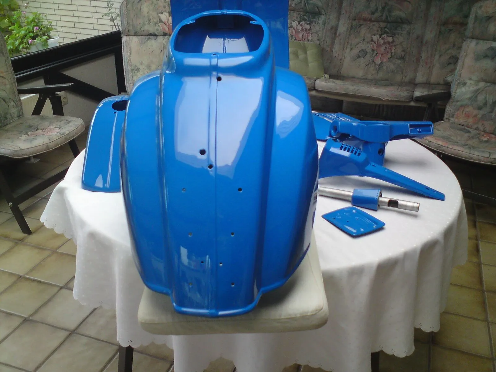

    Fürs erste wolln wir jetz mal den roller fertig zusammenbaun und uns dann um den Kantenschutz kümmern aber danke für den tip :thumbup: ABER ich hab jetzt fie karosse da liegen und gleich ein paar fotos gemacht! Die farbe sieht natürlich in wirklichkeit noch besser aus ;) zum vergleich gibts auch nochmal ein foto vom ausgangszustand-lack :+1 Die Farbe ist natürlich geschmackssache aber Kommentare sind sehr erwünscht 2-) Also bis auf weiteres ! --)

    richtig geil geworden. Farbe gefällt mir sehr gut.....
  • vespa_racer
    5,409
    894
    Österreich/Kärnten
    LML 125
    • September 20, 2010 at 16:32
    • #79
    Ich würde leiber einen Plastik-Chrome Kantenschutz aus dem GSF bestellen ist sicherer!Und schaut auch ziemlich gut aus und bei mir hält er sogar bei schnee und regen wunderbar!
    Den es kann dir passieren das dir beim bördeln der Lack absplittert !
    Aber wenn man es schon macht würde ich es jemanden mit erfahrung machen lassen ;)
    MfG
    vespa_racer
  • Bocholter
    590
    117
    bocholt
    68er v50 rundlicht, 64er 1. Serie in Restauration, Garelli Capri in Restauration,
    • September 20, 2010 at 18:28
    • #80
    Lack gefällt :thumbup:
