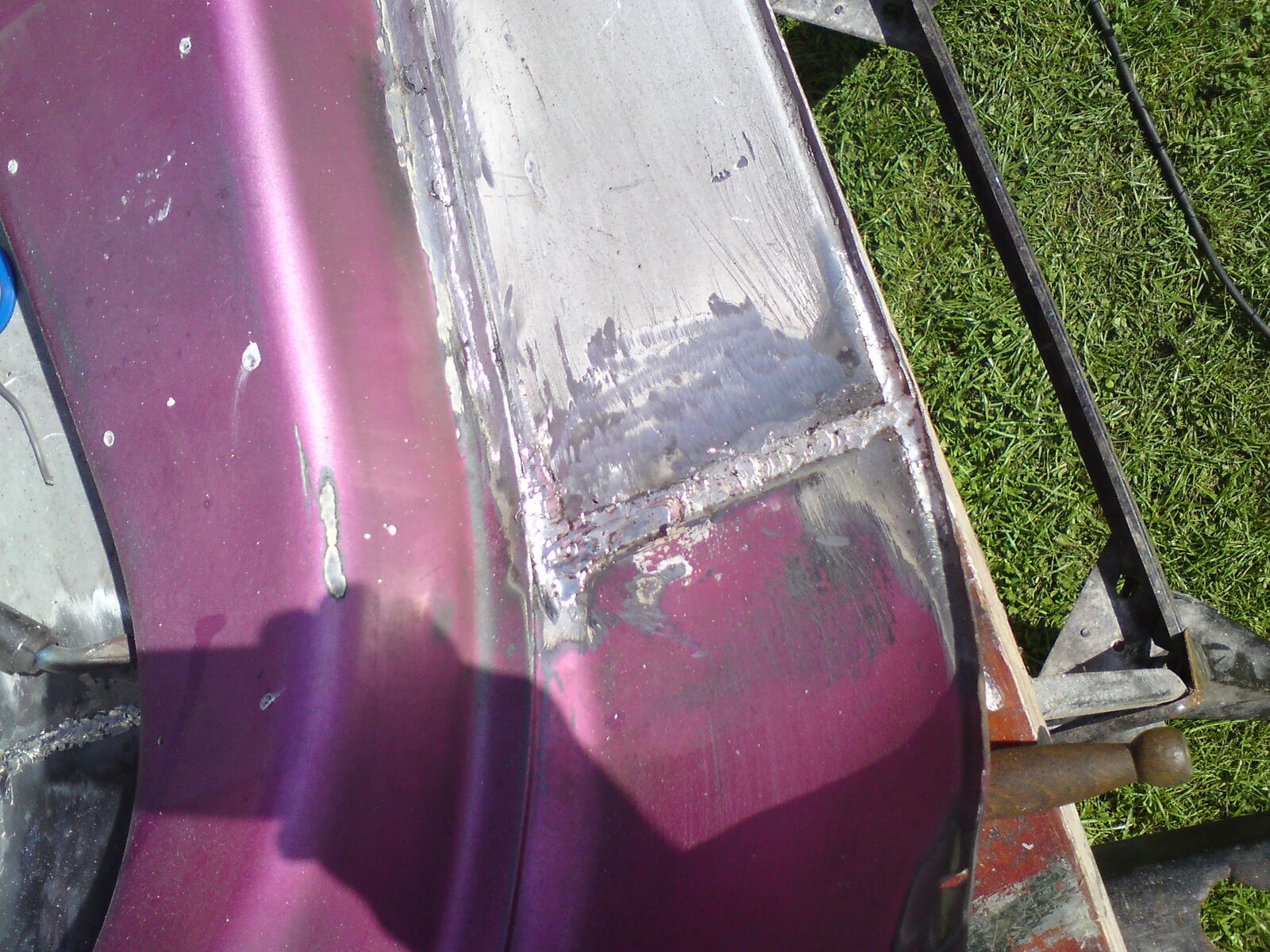

So jetz kommen erstmal neue Fotos! Neues Trittblech angepasst und punktgeschweißt, durchgerostetes stück am unteren beinschild ausgebessert und so weiter... natürlich wurden alle nähte verzinnt und die bleche an den kontaktstellen sauber entrostet
Momentan überlegen wir ob wir die karosserie nun selbst abschleifen oder strahlen lassen sollen
feedback ist erwünscht

geh in einen betrieb der sandstrahlt und frag einfach nach. meistens strahlen sie mit verschiedenen granulaten und wissen, was am besten für dich in frage kommt, wenn du nicht grad in den HH-hafen zum container-strahler gehst.
ich hab mir ein probeteil strahlen lassen und zugeguckt dabei, nachdem ich allerlei horrorgeschichten über verbogenes blech etc. gelesen hatte.
angucken u. mit den leuten REDEN soll wunder wirken.
für 120,- findest du sicherlich einen strahler in der nähe, der dir die teile ordentlich strahlt. -

btw. gib sie zum strahlen, spart viel arbeit und ist ne ordentliche sache
nene hat er nichtmehr
joa ich glaub auch das ist das klügste... -
für 140,- strahlt dir mein ortsansässiger sandstrahlbetrieb die gesamte vespa -damit mein ich ALLE teile samt felgen - von Hand und mit passendem granulat, je nach Dicke der Lackschichten. mit rechnung. bei gefallen kann man dann gleich noch pulvern lassen
also einfach mal angebote einholen, das wird

Nur mal zur info:
Ich hab fürs Strahlen damals 70 Euro bezahlt.
Also einfach rumfragen und mit den Leuten reden.
heute zum Strahler gebracht lo?!
wird 70 euronen kosten
