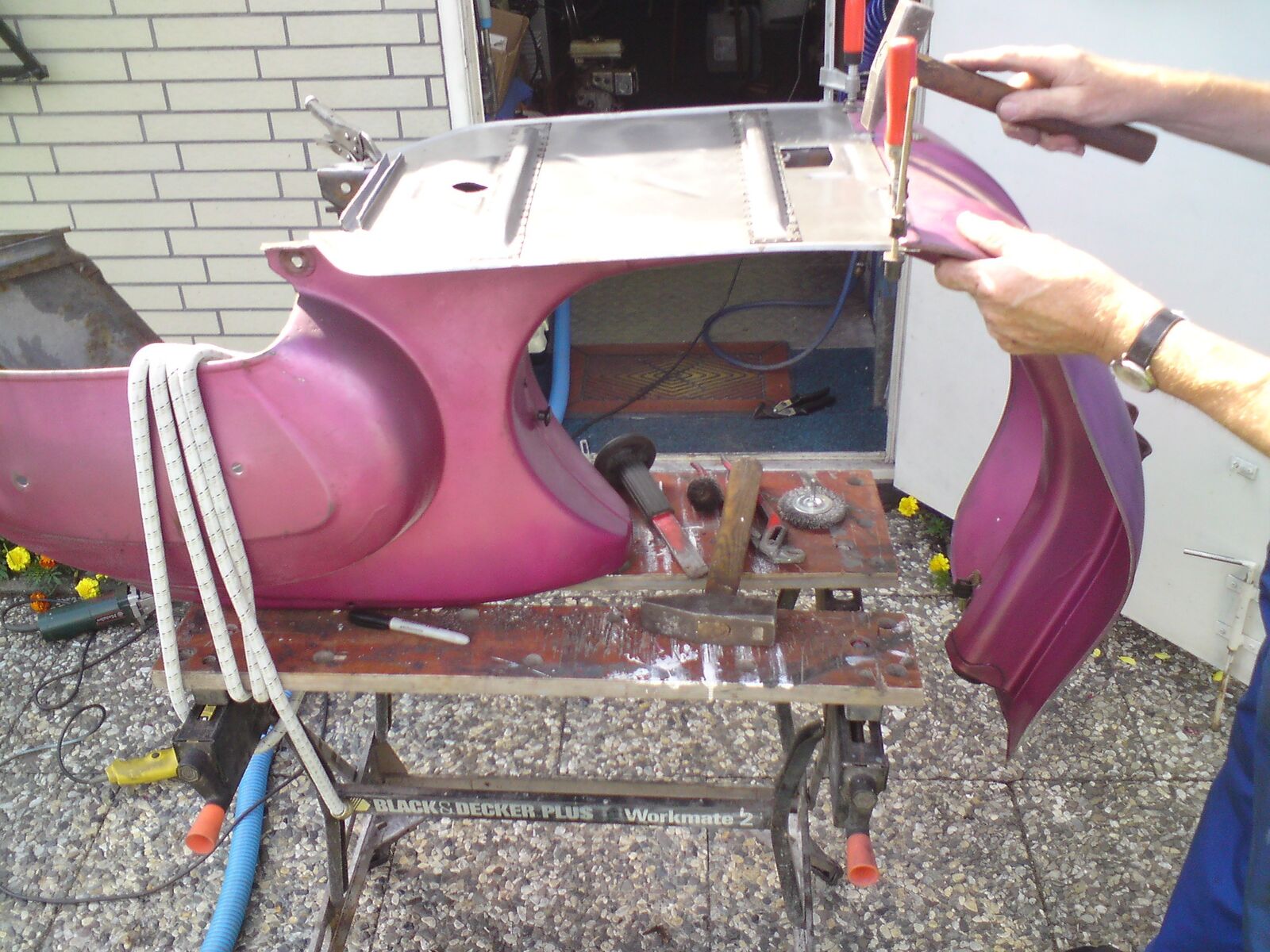

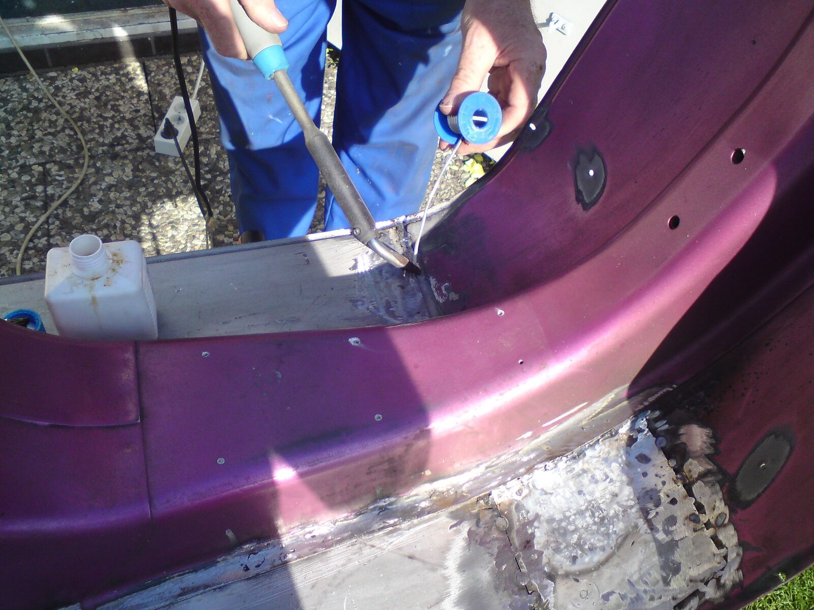

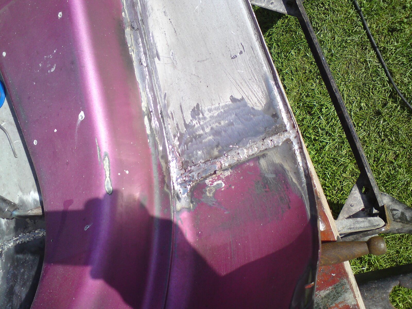

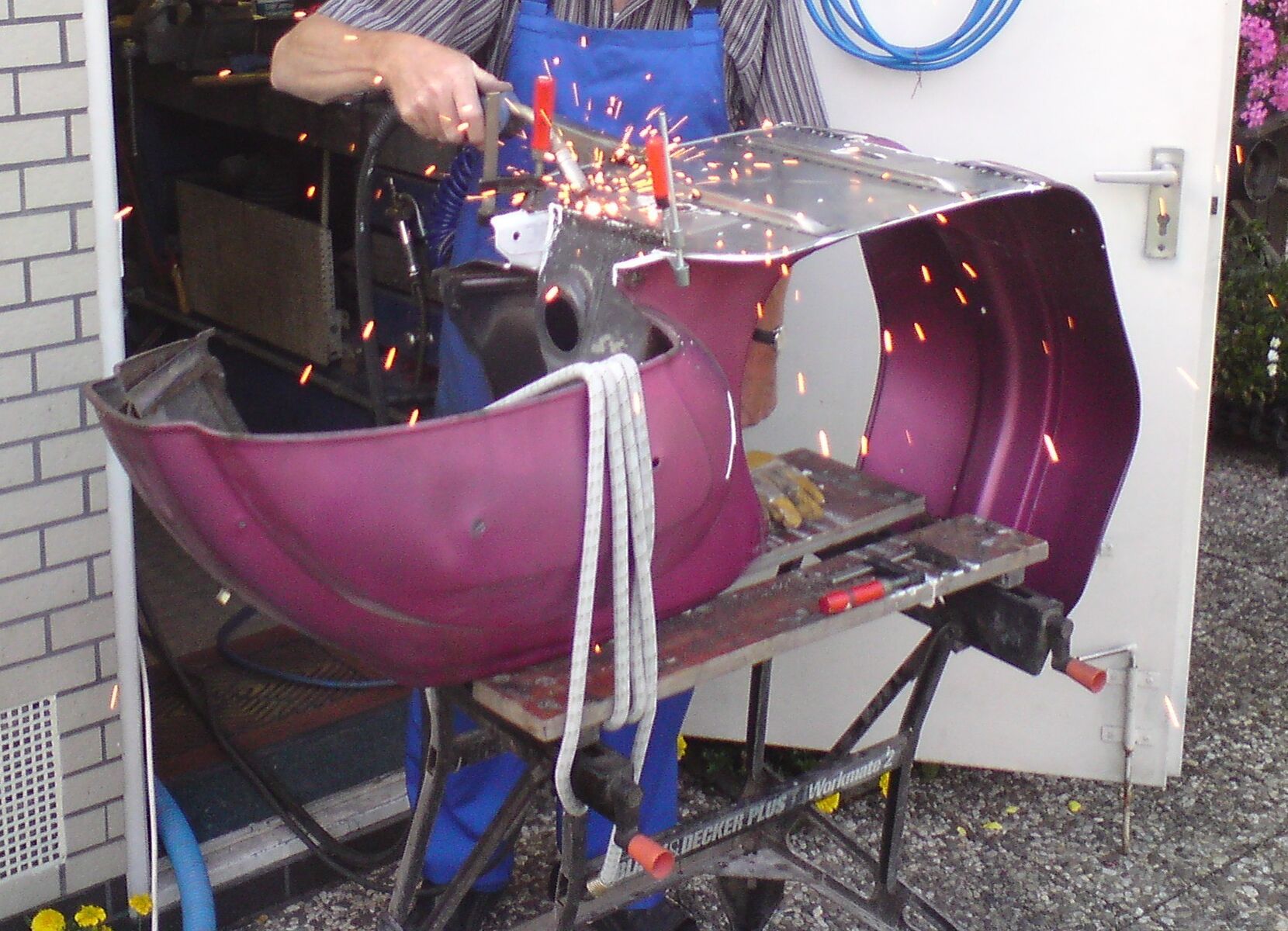

    So jetz kommen erstmal neue Fotos! Neues Trittblech angepasst und punktgeschweißt, durchgerostetes stück am unteren beinschild ausgebessert und so weiter... natürlich wurden alle nähte verzinnt und die bleche an den kontaktstellen sauber entrostet :-8 Momentan überlegen wir ob wir die karosserie nun selbst abschleifen oder strahlen lassen sollen :-3 feedback ist erwünscht :-2

    Zitat von Stefan.A
    und geht nicht
    durch eine automatisierte Kabine aus welcher meistens nichts mehr rauskommt :)
    was soll das denn? :wacko:
    geh in einen betrieb der sandstrahlt und frag einfach nach. meistens strahlen sie mit verschiedenen granulaten und wissen, was am besten für dich in frage kommt, wenn du nicht grad in den HH-hafen zum container-strahler gehst.
    ich hab mir ein probeteil strahlen lassen und zugeguckt dabei, nachdem ich allerlei horrorgeschichten über verbogenes blech etc. gelesen hatte.
    angucken u. mit den leuten REDEN soll wunder wirken.
    für 120,- findest du sicherlich einen strahler in der nähe, der dir die teile ordentlich strahlt.

    • August 8, 2010 at 21:25
    • #48
    hey das wird ja eh erst am mittwoch entschieden ^^ aber es käme mir schon ein bisschen seltsam vor wenn sandstrahler keine ahnung von ihrem handwerk hätten... das mit dem versand wär mir aber eh zu umständlich :P aber ich finds trotzdem cool dass ihr mir helfen wollt klatschen-) das forum ist cool, ganz großes lob schonmal an alle 2-) und meine banane werd ich auch noch finden (/zweideutigkeit aus) :D wenn jemand mir dahingehend nen tipp geben könnte wärs natürlich ideal :rolleyes:

    • August 8, 2010 at 21:29
    • #49
    der stefan.a. sagt doch, daß er noch eine hat :whistling:
    btw. gib sie zum strahlen, spart viel arbeit und ist ne ordentliche sache :thumbup:

    • August 8, 2010 at 21:37
    • #50
    nene hat er nichtmehr :pinch: joa ich glaub auch das ist das klügste...

    • August 8, 2010 at 21:45
    • #51
    für 140,- strahlt dir mein ortsansässiger sandstrahlbetrieb die gesamte vespa -damit mein ich ALLE teile samt felgen - von Hand und mit passendem granulat, je nach Dicke der Lackschichten. mit rechnung. bei gefallen kann man dann gleich noch pulvern lassen :)
    also einfach mal angebote einholen, das wird ;)

    • August 8, 2010 at 23:07
    • #53
    Nur mal zur info:
    Ich hab fürs Strahlen damals 70 Euro bezahlt.
    Also einfach rumfragen und mit den Leuten reden.

    • August 11, 2010 at 18:16
    • #54
    heute zum Strahler gebracht lo?! yohman-) wird 70 euronen kosten :whistling: ich meld mich wenns was neues gibt :-2
