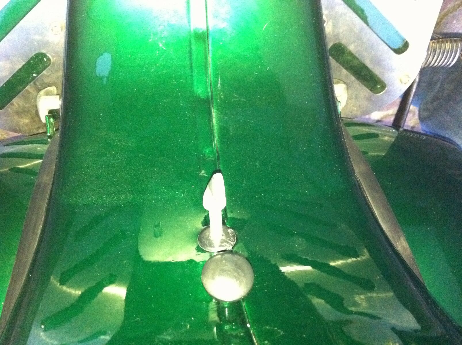

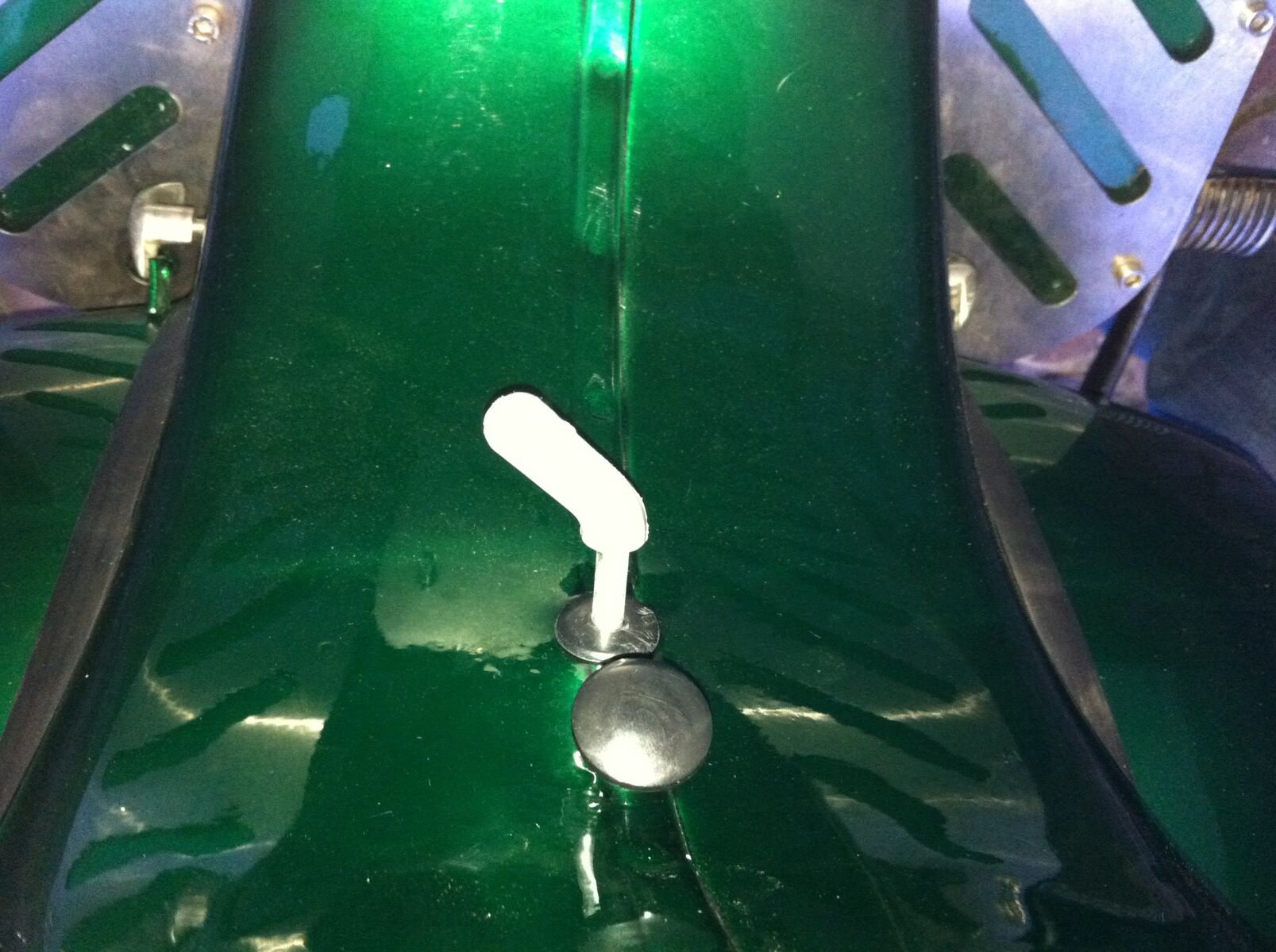

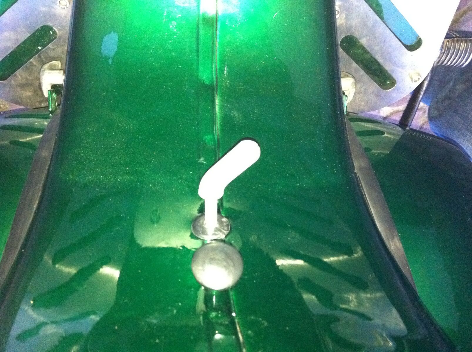

    Hi Leute hab ein Problem ?(
    Wenn ich meine Px ankicke .den Joke ziehe,
    kommt sie so nach 3-4 mal läuft ca. 10-20 sekunden und dann geht sie aus.
    Keine Ahnung ob ich den Benzinhahn richtig in Stellung habe ?
    Bild Jeweils von oben gemacht wenn man drauf sitzt.
    Wär nett wenn ich mir helfen könntet.
    Danke

    von oben links (c) ist "closed" mittig ist normal, rechts ist auf reserve
    Elektrik ist ein Arschloch

    • August 17, 2010 at 20:53
    Gegen den Uhrzeigersinn ist auf, mit dem Uhrzeigersinn ist zu.
    Also leg ihn mal komplett nach links.
    Zuerst würde ich aber jetzt mal die Zündkerze saubermachen.
    Läuft sie, alles gut.
    Wenn nicht mal nach den Vergasereinstellungen gucken und dann kicken. Hört sich nach falschen Standgaseinstellungen an.

    Auf deinem Hebel müsste eigendlich auf einer Seite ein C und auf der anderen ein R stehen, wenn das C nach oben ist un das R nach unten dann ist der Hahn zu (CLOSE) ist das R oben und das Cunten steht er auf Reserve in der mittelstellung ist er auch geöfnet, aber so dass wenn der Roller wegen Treibstoffmangel ausgeht du noch so einen Liter Reserve hast.
    Vorsicht, es kann auch sein dass der Hebel nach Demontage verkehrt eingebaut wurde, dies passiert relativ schnell.
    Noramle Stellung für einen geschlossenen Benzinhahn ist das Foto 17 alo da letzte was du reingestellt hast.
