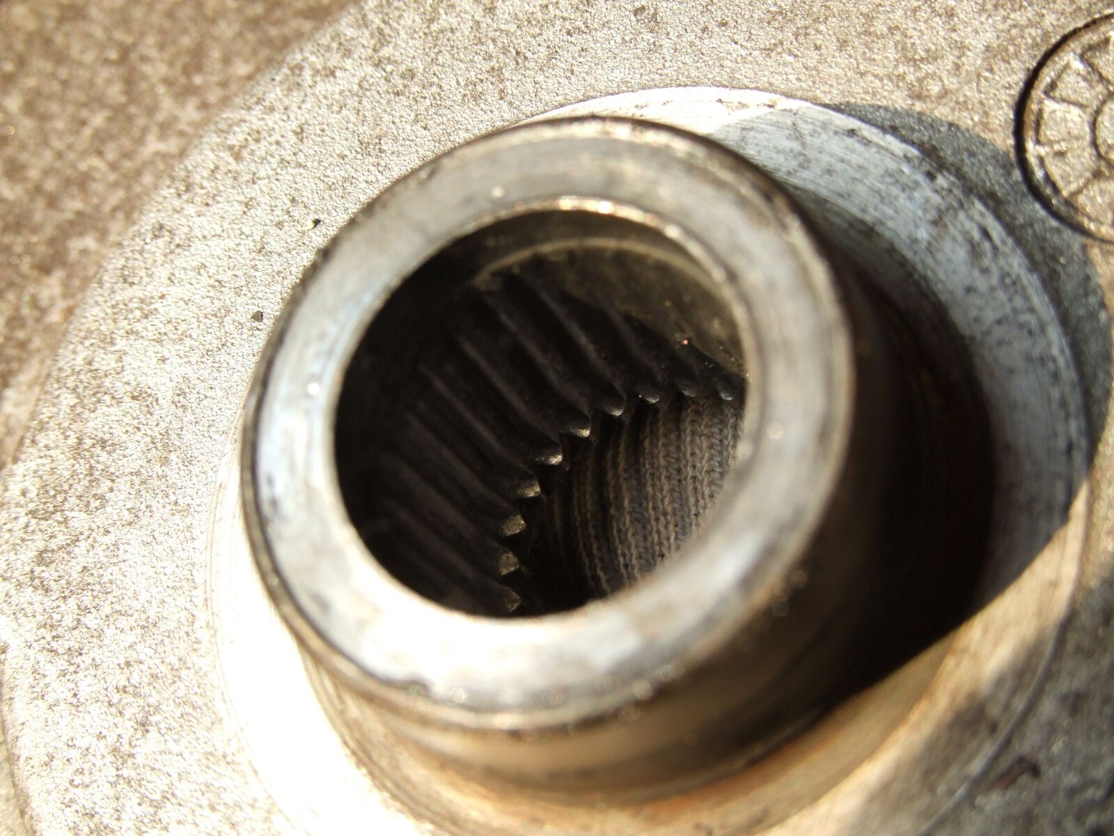

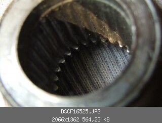

    Ich tippe auf ausgenudelte Verzahnung in der [lexicon='Bremstrommel',''][/lexicon]. Dadurch dreht sich die Antriebswelle frei in der Trommel und es wird keine Kraft aufs Rad übertragen. Einfach mal die Kappe in der Mitte der Trommel runternehmen und Motor mit eingelegtem Gang laufen lassen. Dann siehst du, ob sich die Welle in der Trommel dreht.

    Nach den Symptomen ist es 100 % eine defekte Verzahnung in der [lexicon='Bremstrommel',''][/lexicon], das ist wie oben beschrieben ganz leicht zu prüfen, bevor du an der Kupplung verschlimmbesserst, obwohl der Fehler sicher nicht dort liegt.
    Festziehen nützt bei einer defekten Verzahnung nichts mehr, Abhilfe schafft nur eine neue bzw. intakte gebrauchte [lexicon='Bremstrommel',''][/lexicon] - dann aber bitte NUR ein Piaggio Originalteil verwenden, keinen Nachbau von FA Italia oder schlimmer noch RAMP. Zumindest, wenn dir dein Leben lieb ist.

    • August 20, 2010 at 10:35
    Wenn du nach schalten kannst, aber der Roller einfach nicht losfahren will. Dann hat Pkracer natürlich Recht.
    Bei mir sah das so aus:
