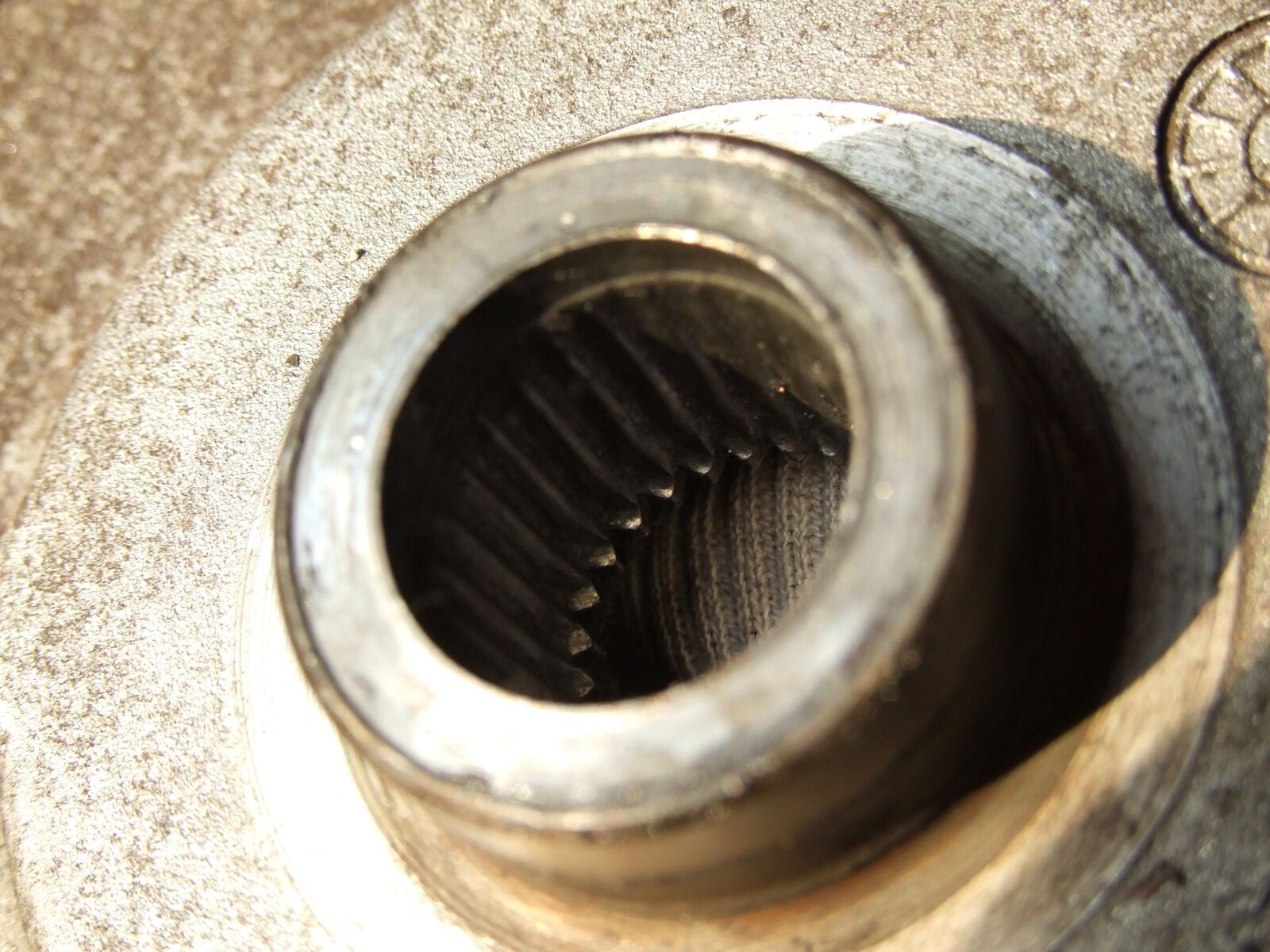

  • Ich tippe auf ausgenudelte Verzahnung in der [lexicon='Bremstrommel',''][/lexicon]. Dadurch dreht sich die Antriebswelle frei in der Trommel und es wird keine Kraft aufs Rad übertragen. Einfach mal die Kappe in der Mitte der Trommel runternehmen und Motor mit eingelegtem Gang laufen lassen. Dann siehst du, ob sich die Welle in der Trommel dreht.

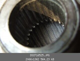

  • Nach den Symptomen ist es 100 % eine defekte Verzahnung in der [lexicon='Bremstrommel',''][/lexicon], das ist wie oben beschrieben ganz leicht zu prüfen, bevor du an der Kupplung verschlimmbesserst, obwohl der Fehler sicher nicht dort liegt.
    Festziehen nützt bei einer defekten Verzahnung nichts mehr, Abhilfe schafft nur eine neue bzw. intakte gebrauchte [lexicon='Bremstrommel',''][/lexicon] - dann aber bitte NUR ein Piaggio Originalteil verwenden, keinen Nachbau von FA Italia oder schlimmer noch RAMP. Zumindest, wenn dir dein Leben lieb ist.

  • Vielen Dank nochmal fuer Eure Tips. Hab mir die Welle angeschaut und tatsaechlich- sie ist durchgedreht. Die Montage hab ich ir nicht zugetraut und hab sie einem Garagisten gegeben (230euro...). Jetzt lauft sie aber wieder super und ich kann noch durch den Herbst flitzen. LG julie

  • Bei mir war's mit dem Anziehen der Mutter nicht getan. Die Verzahnung in der [lexicon='Bremstrommel',''][/lexicon] war bereits so weit ausgelutscht, daß ich mir und der PX eine neue [lexicon='Bremstrommel',''][/lexicon] gönnen durfte. Dennoch sind 230 € ganz schön viel.
