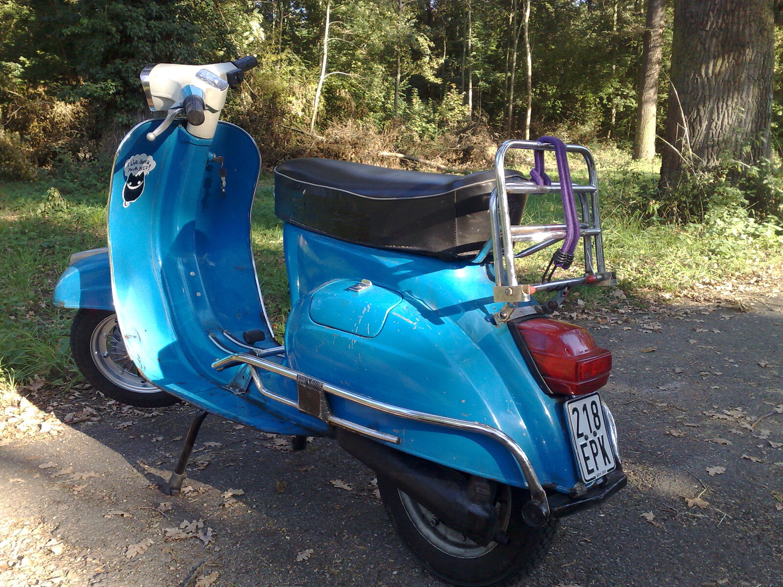

    :thumbup: :whistling: Gammelratte ist fertig

    wo ist da gammel zu sehen

    Ungeputzt, weit mehr Kratzer als das Bild vermuten lässt, unlackierter Lenkkopf.
    Aber gefallen tut sie mir.
    Wenn Kohle da ist wird der Lenkkopf passend gemacht.

    damit meinte ich dass das olack ist und in keinster weise gammel sein kann, den lenker mann man lassen

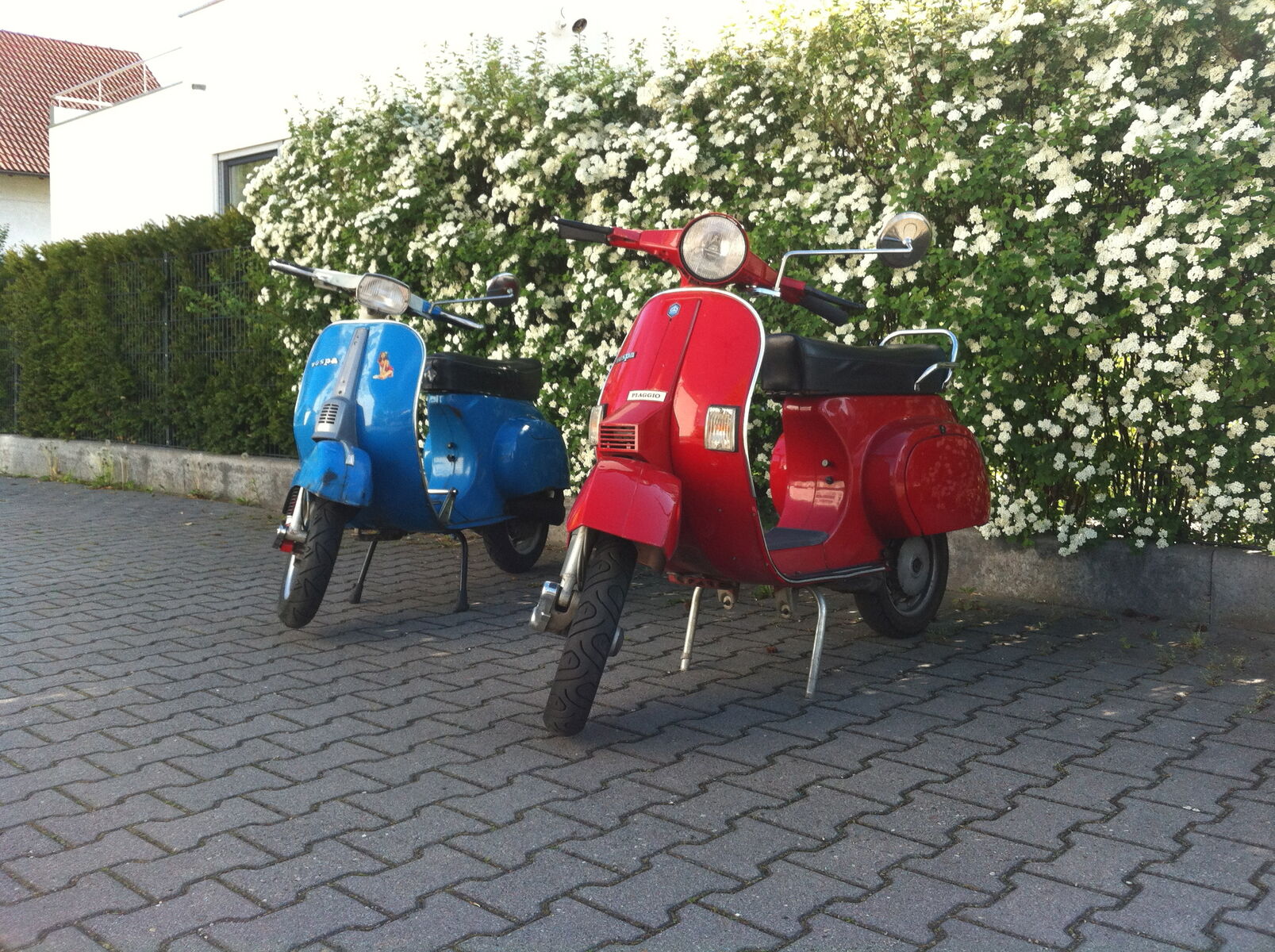

    Mal wieder ein Bild, bin ich ja auch mal schuldig. Der Pinasco ist übrigens eine Wucht an Zylinder. Die Leistung ist vollkommen geil und auch wirklich toll zu fahren. Zieht bei mir sogar die 3,0. Wirklich traumhaft!
