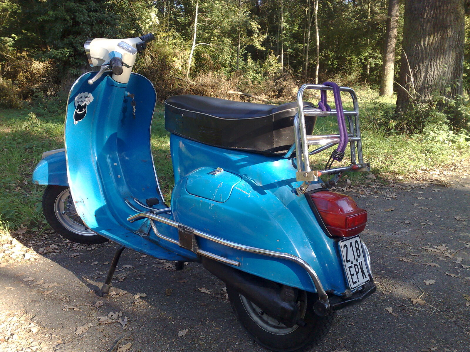

    :thumbup: :whistling: Gammelratte ist fertig
  • Ulmi
    stupidness is not a crime
    13,997
    2,792
    • October 3, 2011 at 12:47
    • #46
    wo ist da gammel zu sehen

    Ungeputzt, weit mehr Kratzer als das Bild vermuten lässt, unlackierter Lenkkopf.
    Aber gefallen tut sie mir.
    Wenn Kohle da ist wird der Lenkkopf passend gemacht.
  • Ulmi
    13,997
    2,792
    • October 3, 2011 at 13:53
    • #48
    damit meinte ich dass das olack ist und in keinster weise gammel sein kann, den lenker mann man lassen
