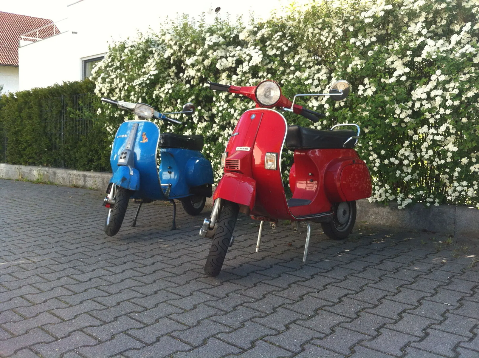

    • May 25, 2012 at 19:28
    • #50
    Mal wieder ein Bild, bin ich ja auch mal schuldig. Der Pinasco ist übrigens eine Wucht an Zylinder. Die Leistung ist vollkommen geil und auch wirklich toll zu fahren. Zieht bei mir sogar die 3,0. Wirklich traumhaft!
