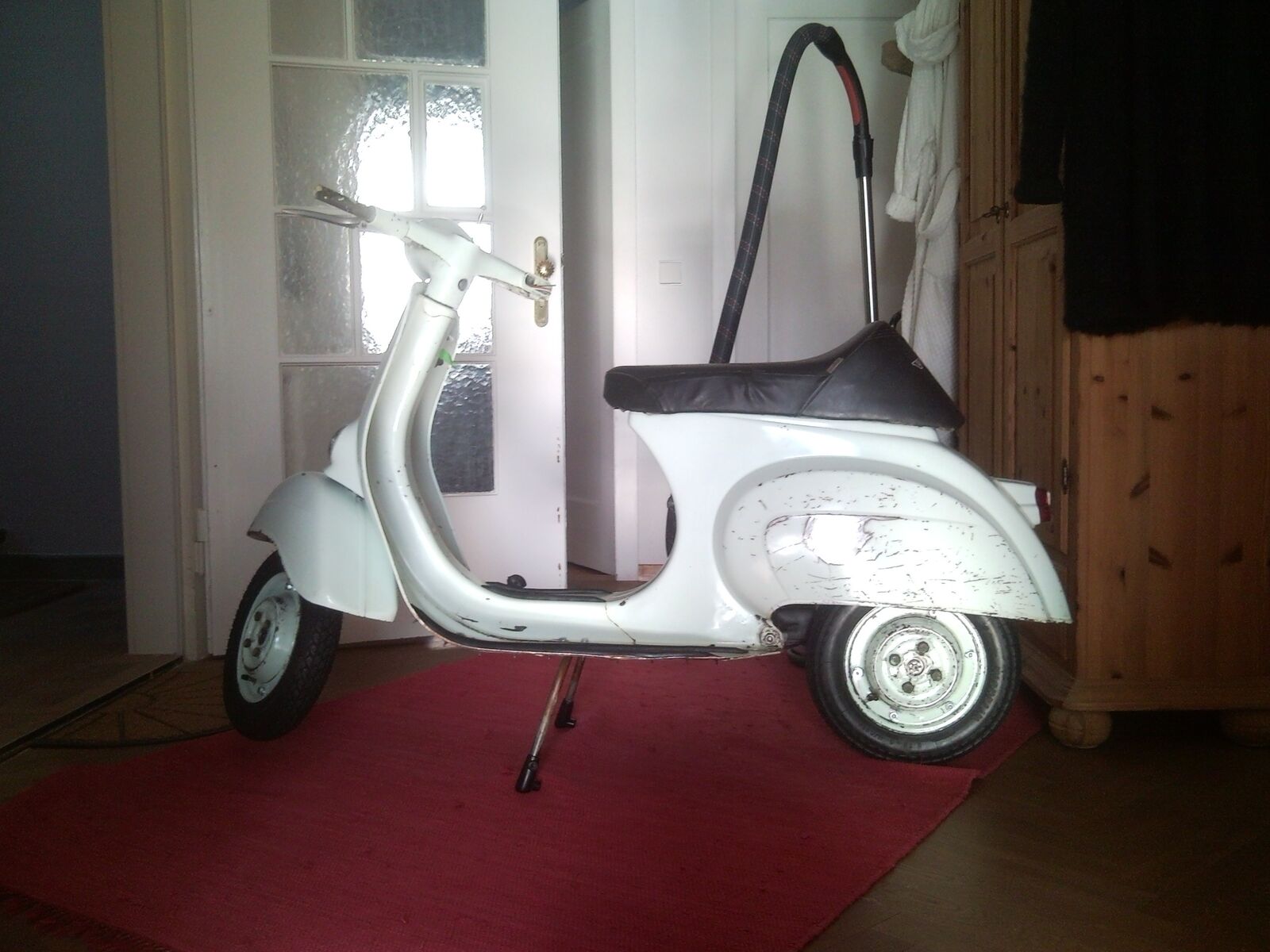

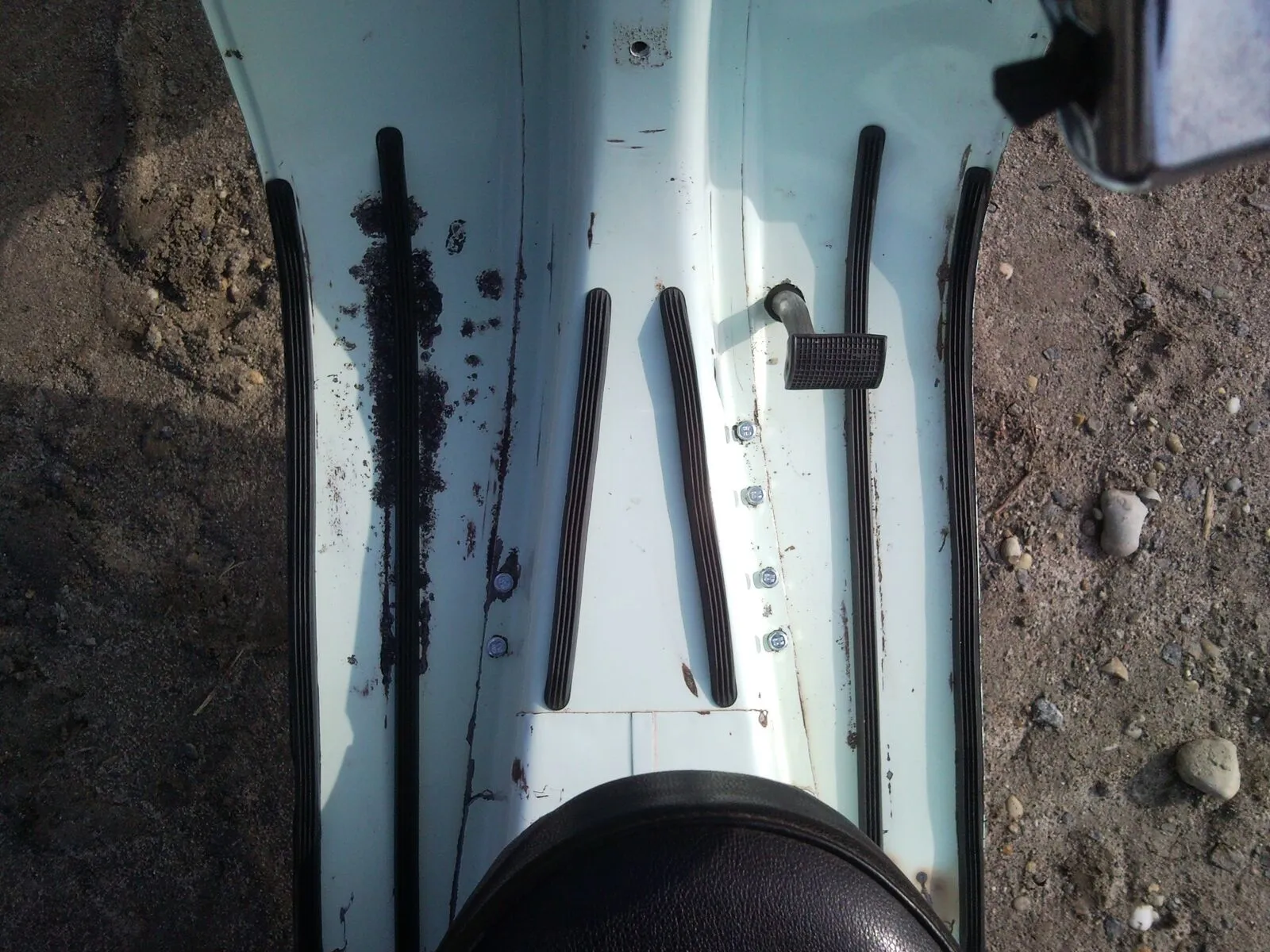

    So Leute ich werd mal kurz den gegenwärtigen Stand bewerten :+6
    Die Vespa steht hier in meinem Zimmer und Gabel, Lenkkopf, Trittleisten, Ständer und Rücklicht sind schon montiert. Klar Elektrik und Züge sind verlegt.

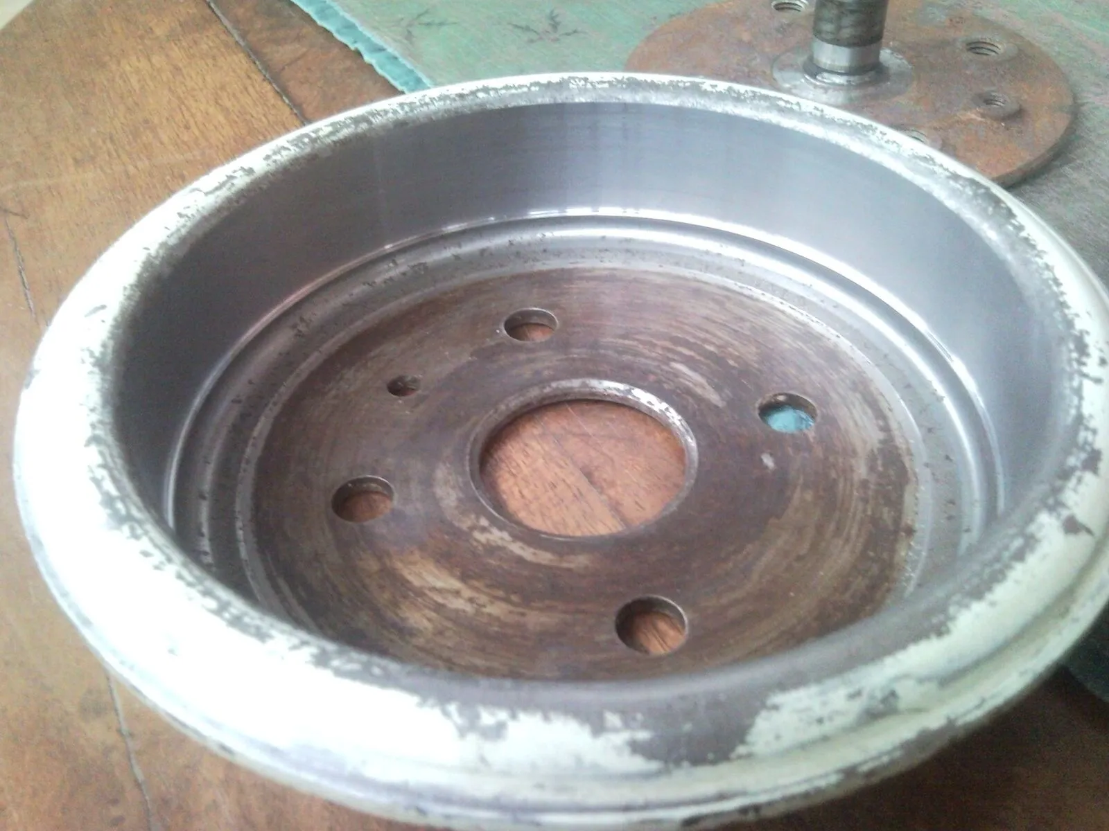

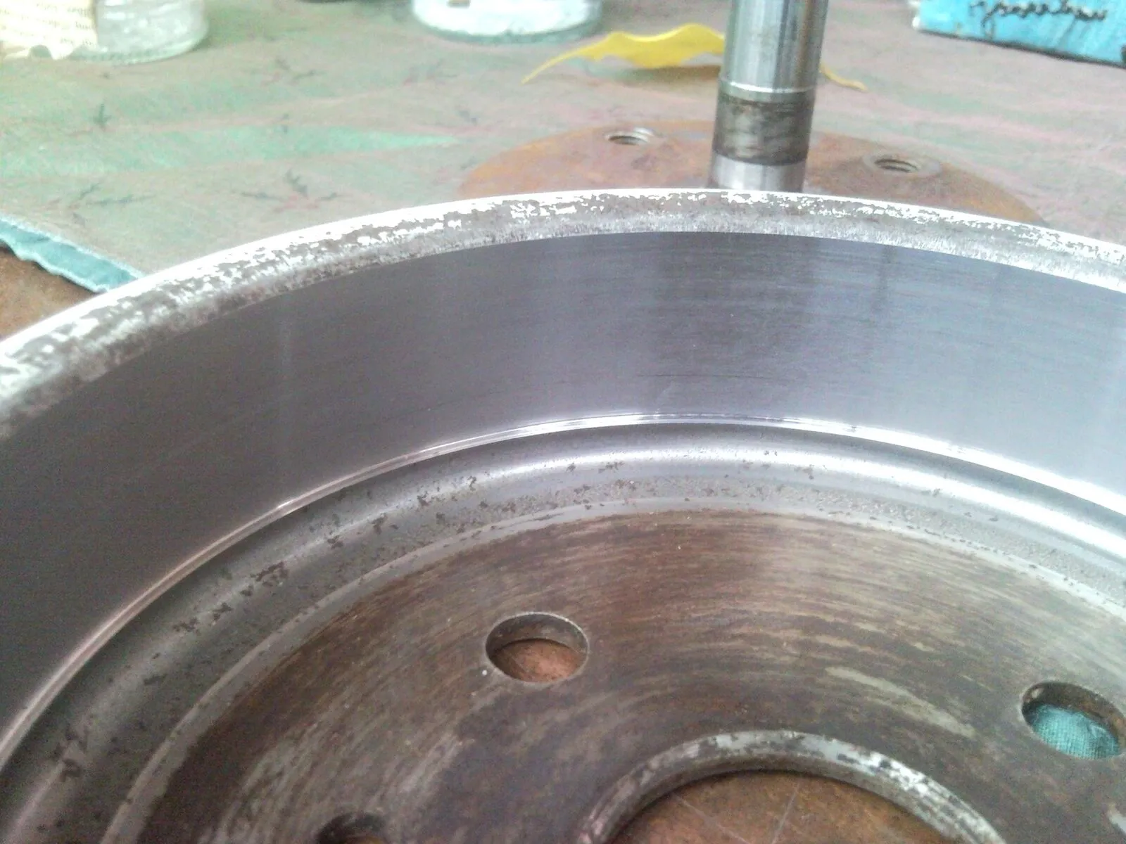

    - Die hintere Bremstrommel ist noch beim Dreher, weil sie wegen der tiefen Riefen noch ausgedreht werden muss. Sie wird am Freitag kommen
    - Da die Motorschwinge bei einer 1.Serie ungleich große Öffnungen hat, muss ich das eine Silentgummi jetzt noch abdrehen lassen :thumbdown::wacko: . Ist bisschen scheiße aber wenn der Preis stimmt lass ich das auch noch machen.
    - Das Silentgummi von der Stoßdämpferaufnahme habe ich nochmal rausgedrückt und erneut verbaut. Sitzt jetzt perfekt und erfüllt seinen Sinn!
    - Das Gasrohr war komplett festgerostet im Lenkkopf und auch eine Einweichkur von 2 wochen und ein Erhitzen des Lenkkopfes brachten nicht den erhofften Erfolg. Letztendlich musste ich das Gasrohr zerschneiden und komplett zerquetschen und zerstören um es aus dem Lenkkopf zu befreien. Ein neues Gasrohr ist bereits von plitonx bestellt und kommt ebenfalls in der nächsten Woche
    - Wenn alles so klappt sollte ich nächste Woche alle Teile zusammen haben um den Motor zu montieren und sie auf eigenen Beinen stehen zu lassen.
    Wünscht mir Glück, Bilder folgen in den nächsten Tagen mal :+8

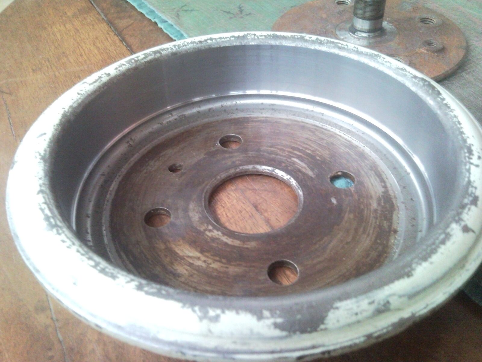

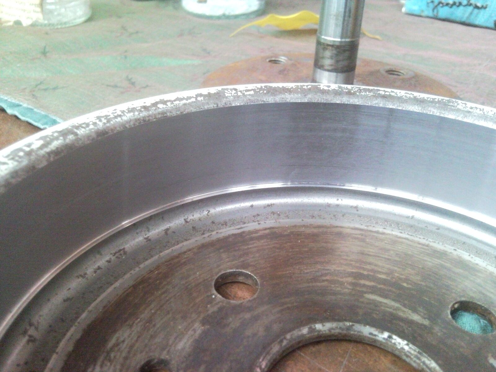

    die bremstrommel ist heute doch schon vom Abdrehen gekommen und sieht richtig gut aus :)

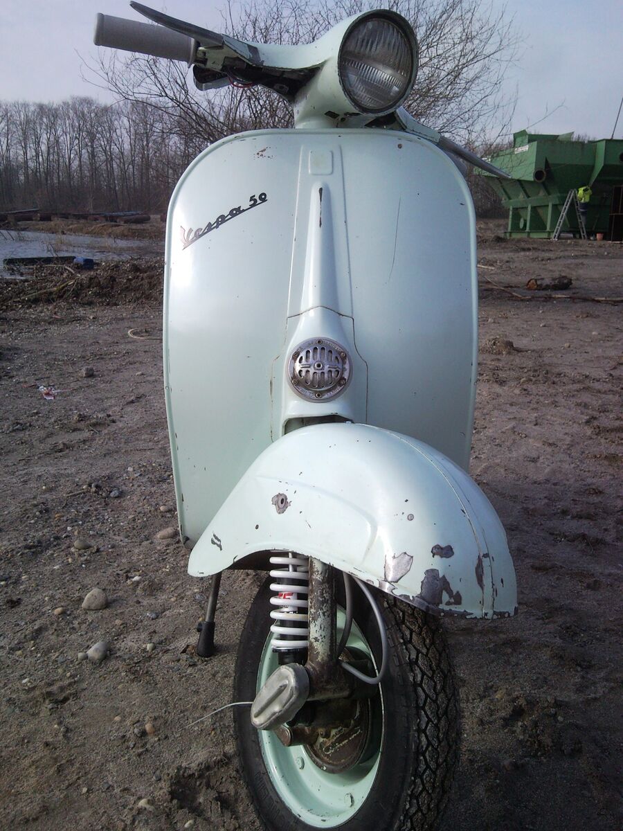

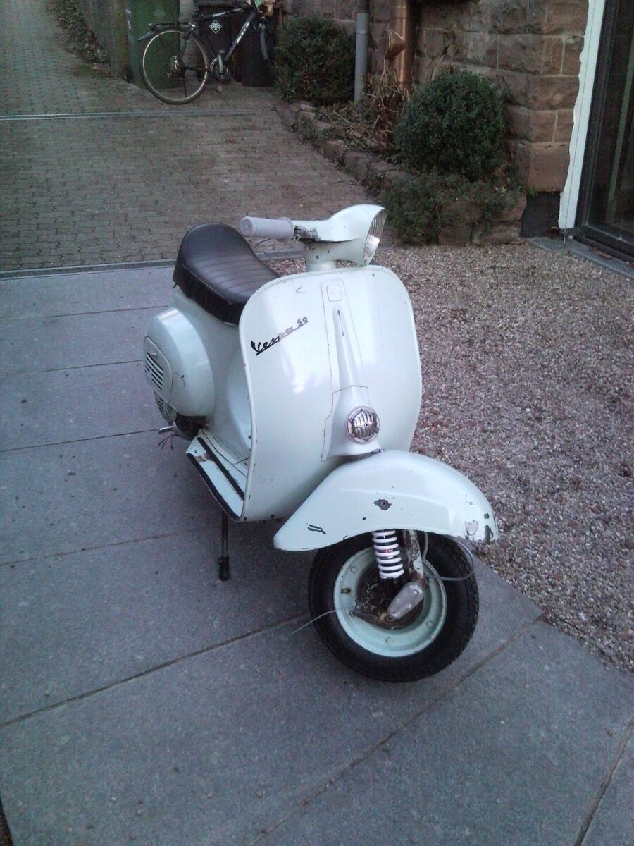

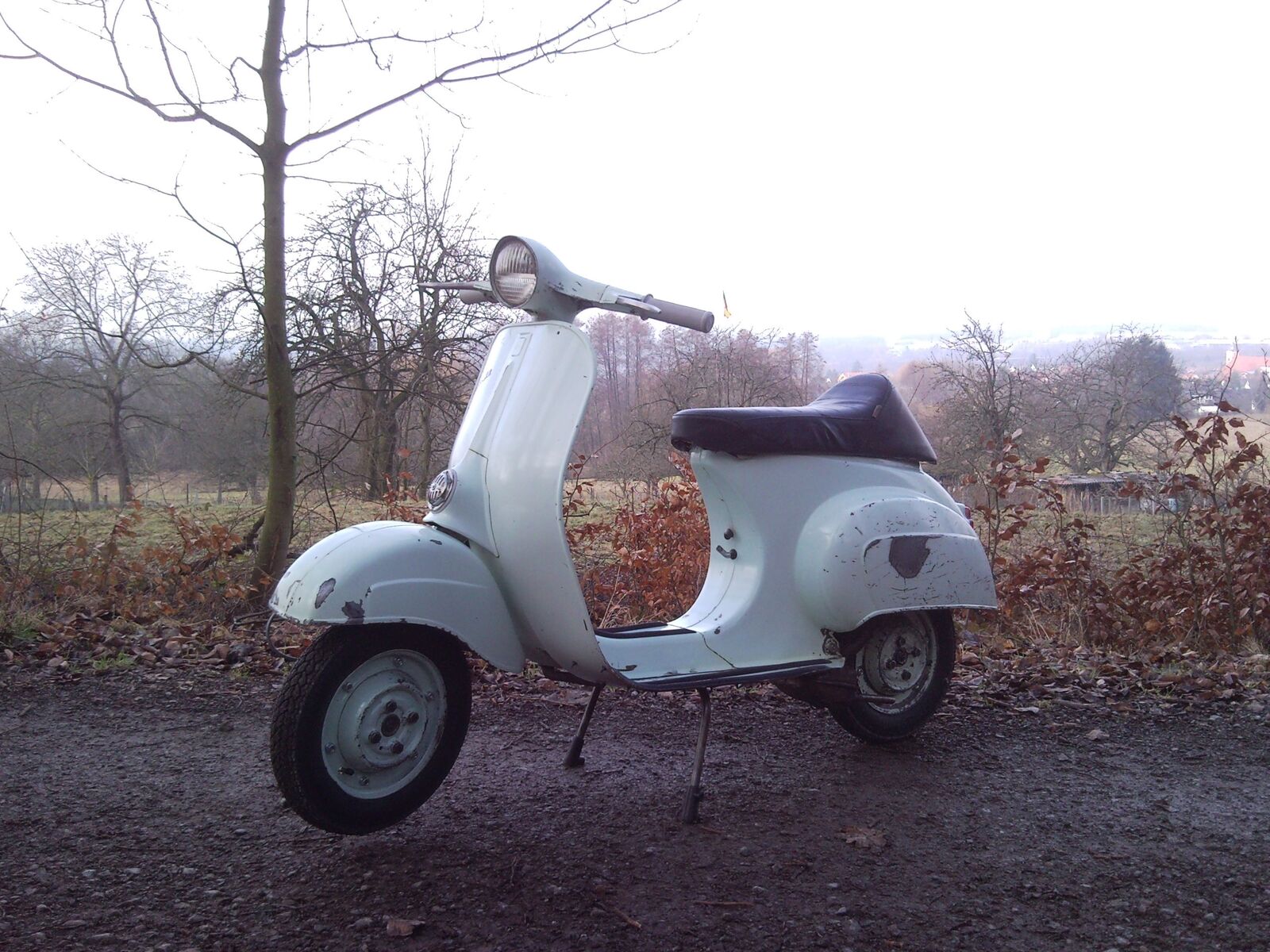

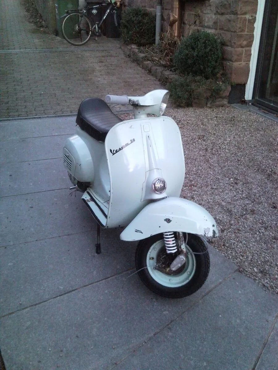

    Hab heute die letzten Sachen noch eingestellt und jetzt ist sie endlich fertig....
    Die Sitzbank werde ich vllt. noch i- wann gegen ne SS- Sitzbank tauschen oder eben den Schwingsattel montieren.
    Hab heut ne kleine Runde gedreht aber i- wo hats noch gescheppert bzw. stark vibriert. Muss da nochmal schaun woher das kommt.
      • 175.85 kB
      • 256
      • 187.64 kB
      • 281

    der ganze original-fetisch und dann die sitzbank oder ss-bank drauf?!? ich bin schwer enttäuscht :+3
    würde zum sattel tendieren ;)
    ansonsten nen schickes teil!!

    schöner roller :love:
    ich persönlich würde den schwingsattel wieder draufmachen, da er 1. orginal, 2. bequem und 3. am schönsten ist. es sei denn du bist 2m groß, dann lass die giuliari drauf.
    ss-sitzbank würde ich nicht draufmachen, da es keine ss ist und auch nie sein wird. ganz abgesehen davon, dass sie nicht wirklich schön geschweige denn bequem ist. :whistling:
    Gruß Fabi

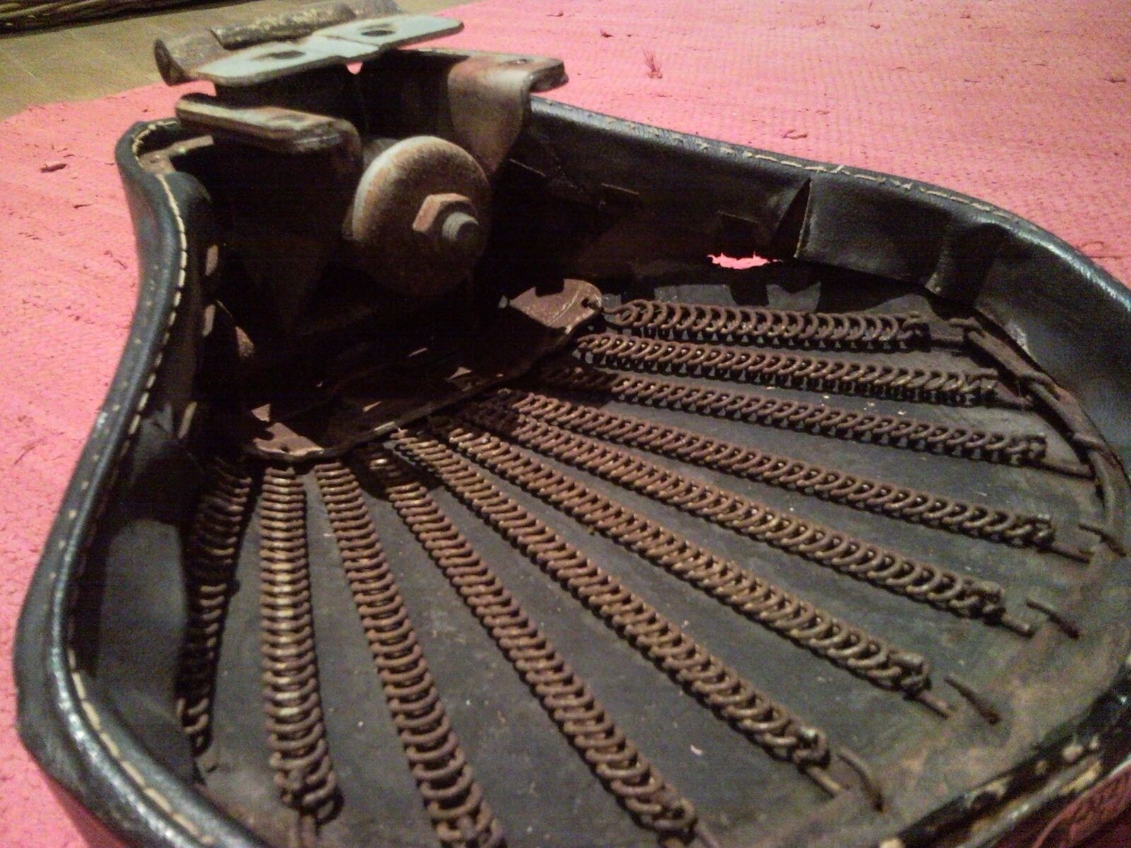

    Ja also der Schwingsattel ist auch meine erste Wahl aber ich hab noch keine Ahnung wie ich den Aufarbeiten soll. Der liegt immer noch in der Ecke ohne das ich was daran gemacht hab. Lediglich die Grundplatte hab ich aufgearbeitet aber damit hat sichs auch schon.
    Ich lad morgen mal Bilder vom Sattel hoch dann könnt ihr mal eure Meinung dazu abgeben und mir Ratschläge geben was ich machen kann :P

    sattler?
    evtl. kann der den originalen aufarbeiten und in brauchbaren zustand bringen. meiner hat so ne art zähen schwarze kleber über die löcher gezogen, damit nichts weiter kaputtgeht - kommt halt auf den zustand an.

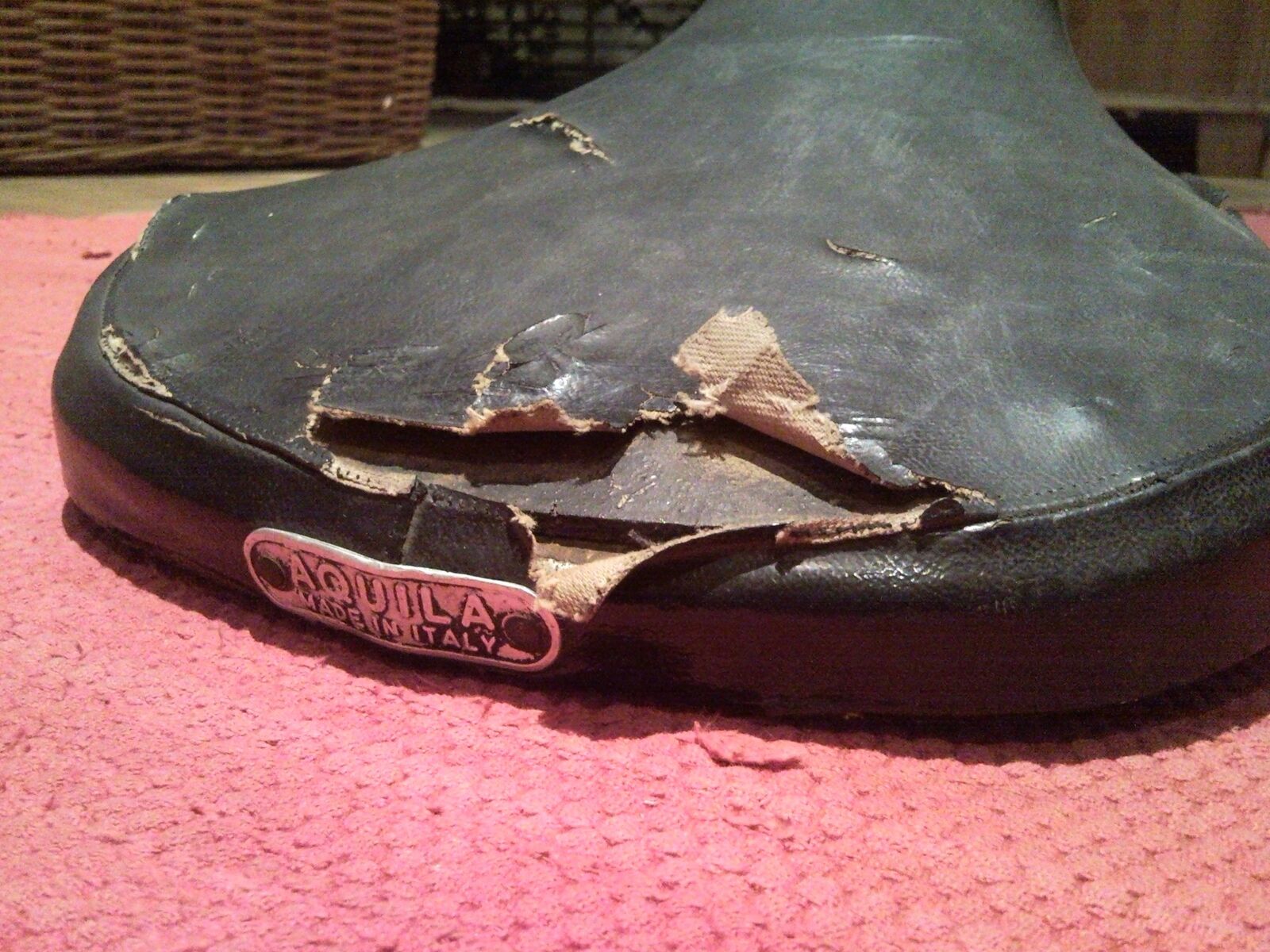

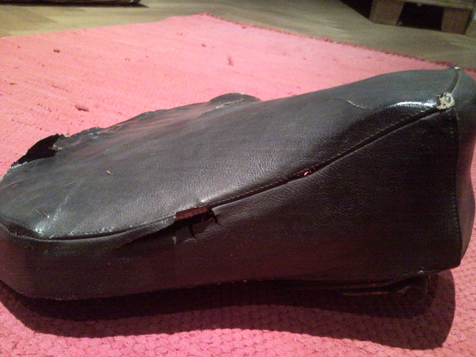

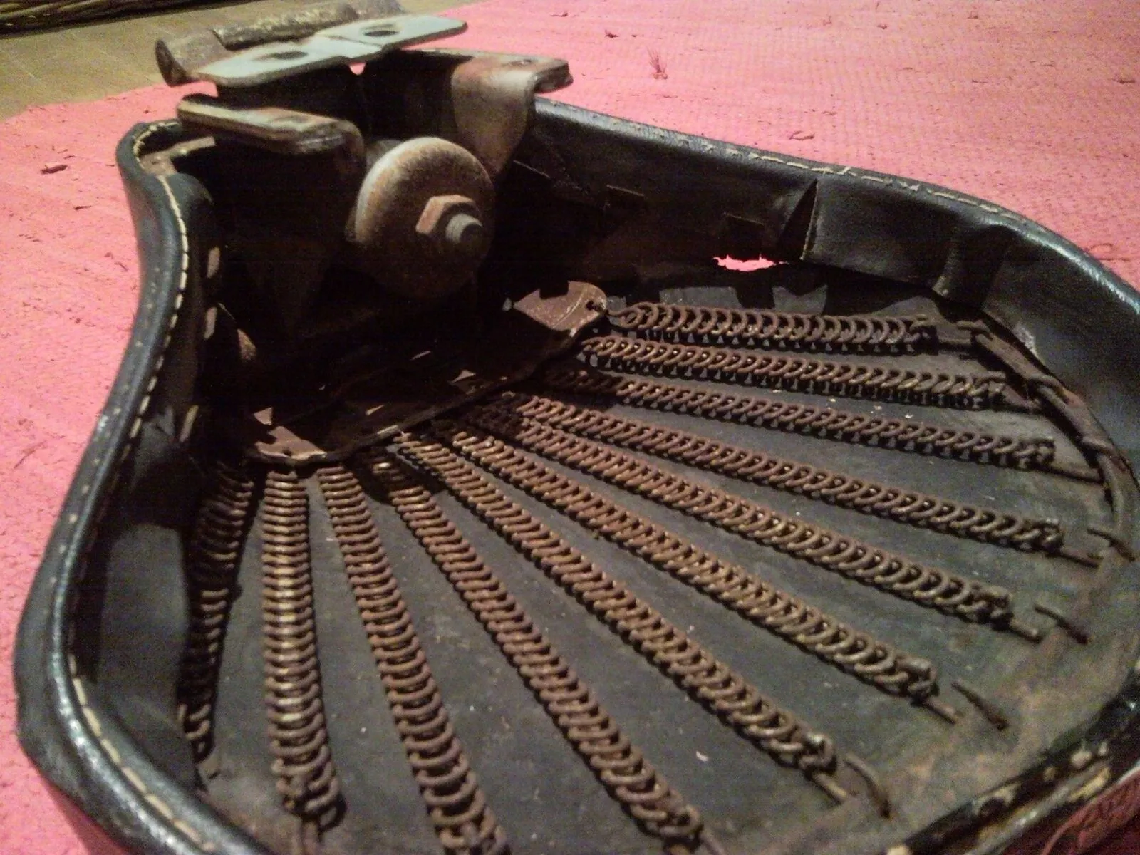

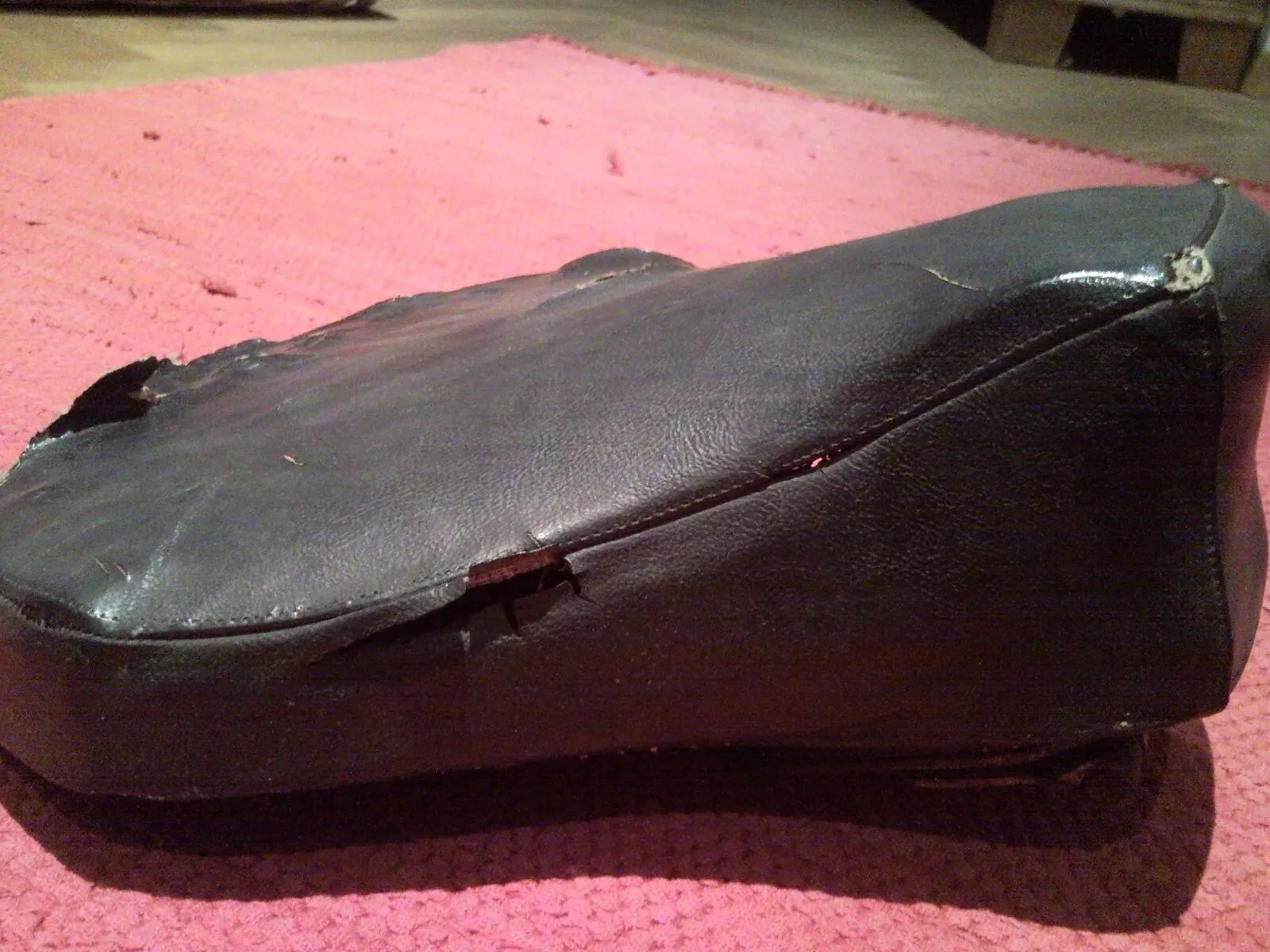

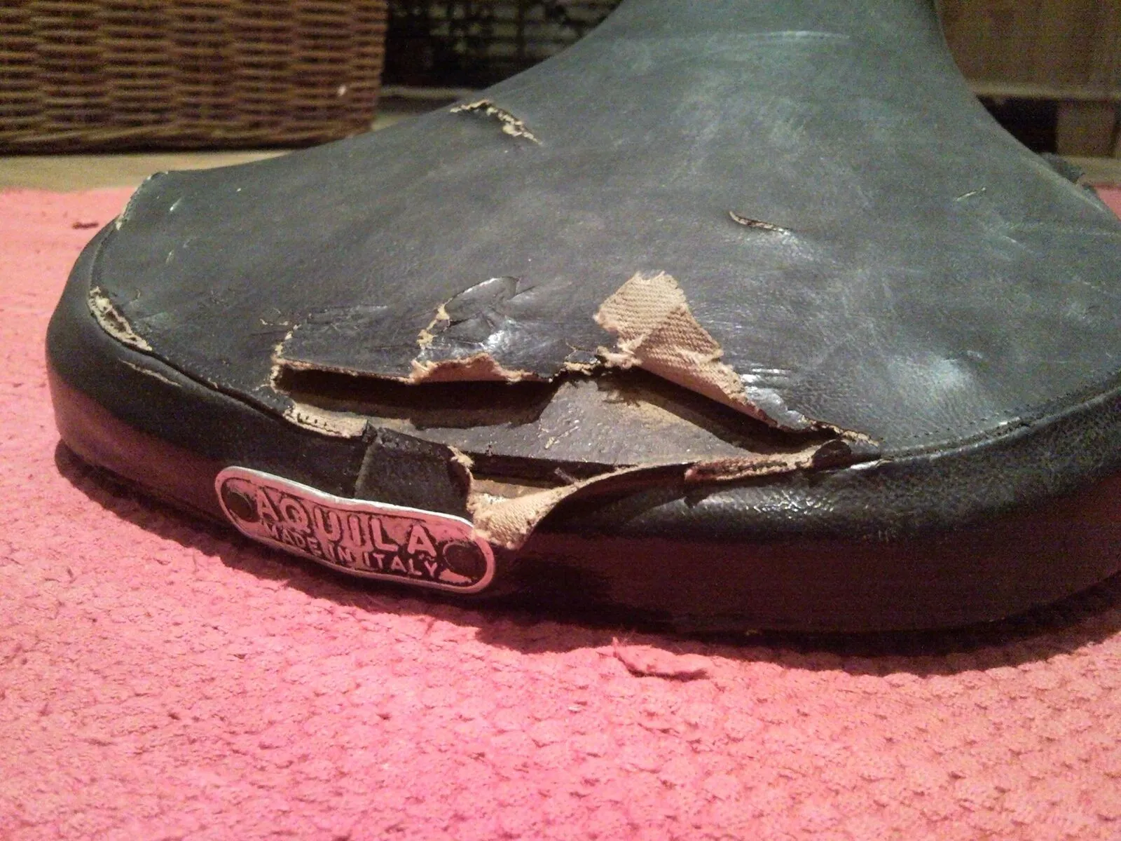

    Ich hab doch mal gleich Bilder gemacht. Sieht ziemlich schlimm aus...oder?!
    Was nimmt so ein Sattler dafür?
    Muss man die Nieten vom Aquilaschildchen durchbohren wenn man es abnehmen will oder wie läuft das?

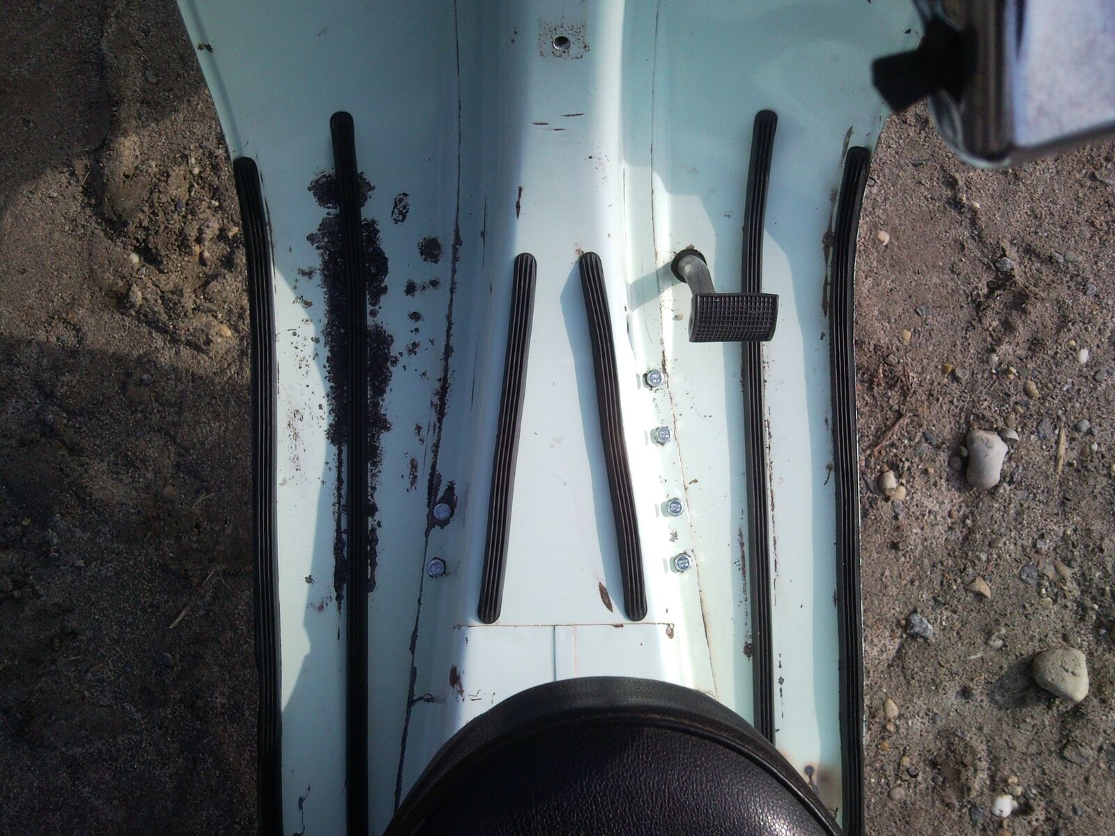

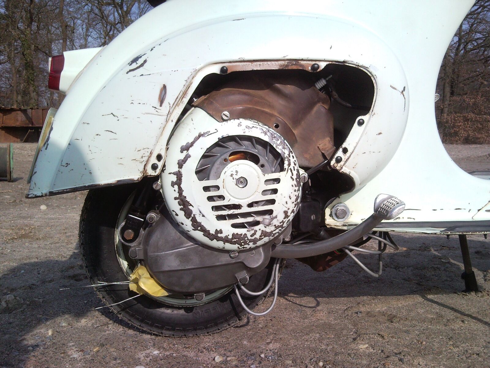

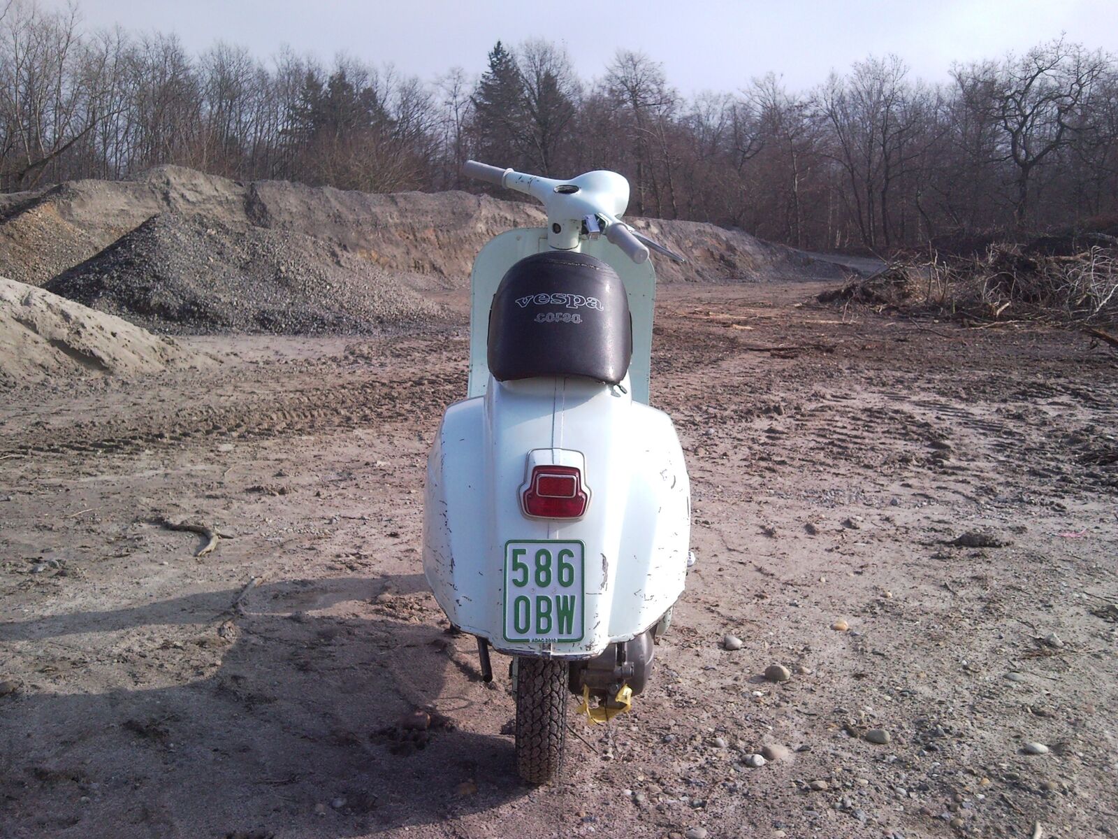

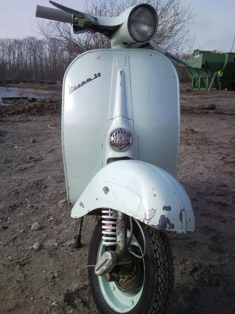

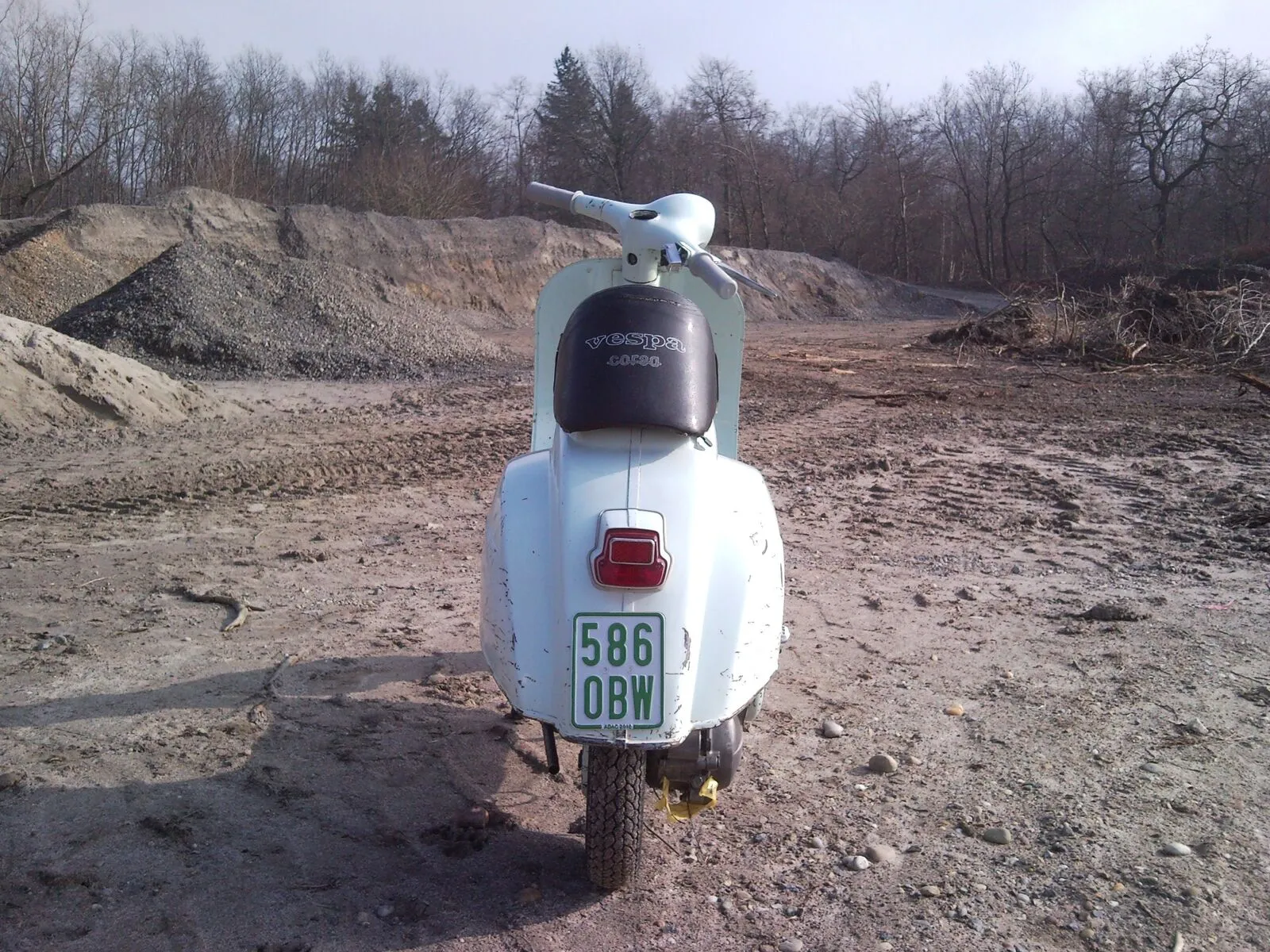

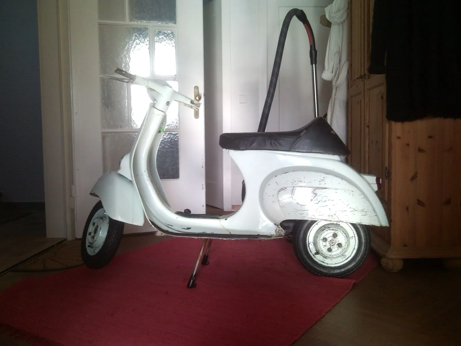

    hab grad die erste etwas längere Probefahrt gemacht.
    Die Vespa läuft wirklich sehr sehr gut. Keine Probleme und keine komischen Geräusche.
    Allerdings muss ich jedes mal 4-10 mal kicken bevor sie anspringt (im Kaltstart). Bei warmen Motor reicht ein Kick. Wo könnte ich da noch etwas nachstellen/ perfektionieren das sie besser anspringt?
    Jetzt bekomm ich morgen die restlichen Teile wie seitliche Kotischraube, neue Bowdenzugendstücke damit ich die Hülsen kürzen kann und dann ist sie so ziemlich fertig.
    Mit dem Sattel bin ich momentan noch nicht weiter aber werde mich darum in den nächsten Wochen kümmern
    bis denn :+2
    das ist relativ normal, btw ES IST WINTER

    verlege mal deine züghüllen richtig, :+7 ist ja grauenvoll
