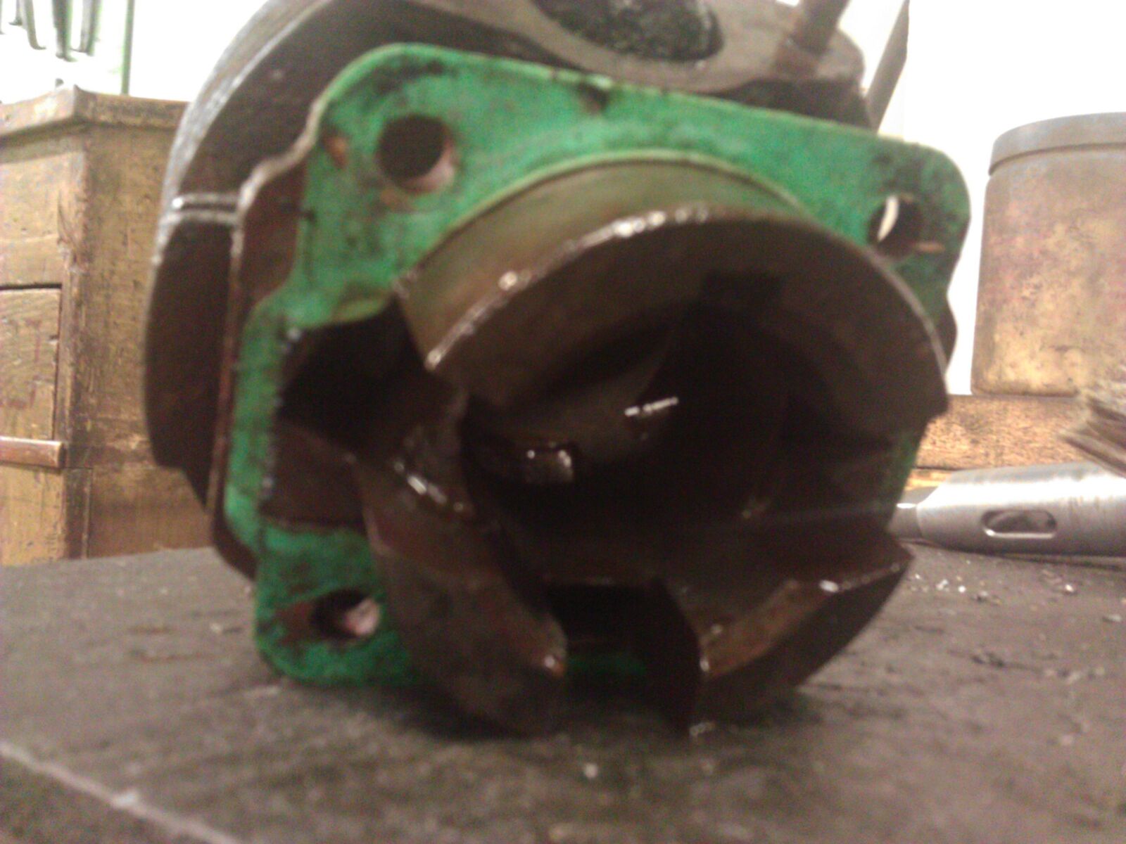

    ich als schreibfauler Neuling werde hier wohl immer im Status Neuling bleiben, möchte aber trotzdem mal anmerken, dass ich das fachliche Niveau im Forum für meinen Teil in Frage stelle. Ausnehmen möchte ich natürlich die wirklichen Spezialisten, die auch auf Fragen in PN' s antworten und über sehr fundiertes Wissen verfügen. Aber ausser diesen, ich schätze mal 30 - 40 Leuten, sind extrem viele Laberer und Keybordtäter unterwegs.
    Ich bin auf Umwegen an eine 50N gekommen die von einem Mitglied mit dem Status "Mitglied" technisch auf vordermann gebracht wurde. Neben vielen anderen Kleinigkeiten und Pfuschereien war das was unter der Zylinderhaube hervorkam wohl das Eindrücklichste.
    Genau dieses Mitglied weiss aber alles im Bereich Tuning, Zubehör und Motoreinstellung, erdreistet sich sogar Fachleute superkölle, vechs oder automatix usw. zu korrigieren.
    Mir als Neuling bleibt dabei nur die Spucke weg.

    hallo tatjana
    worin genau liegt das Problem ??
    weil beim kopf einige kühlrippen fehlen ???
    was gibts am Zylinder zu bemägeln ,foto ist relativ schlecht belichtet

    Hallo tatjana16,
    auf deinen Bildern ist mir Müh und Not ein Smallframezylinder zu erkennen. Vielleicht können "echte Fachleute" auch noch erkennen oder vermuten was für einer, ich jedoch nicht. Kannst du uns schreiben was du für ein Problem hast?
    Gruß, Klaus

    Das ist ja wirklich sehr nett dass du mich als Fachmann hier erwähnst, aber auch ich mach viele Fehler und es gibt hunderte hier die Sachen besser wissen als ich :) Dazu kommt dass es immer verschiedene Meinungen und Wege gibt und somit auch oft kein eindeutiges Richtig oder Falsch.
    Das was du beschreibst ist nun sehr schwammig und die Bilder lassen auch nicht viel Aufschluss zu. Was genau ist denn alles defekt, wie wurde dir die Vespa verkauft (top restauriert oder Bastlerobjekt) und was sagt der Verkäufer dazu? Wenn ich ne V50 günstig kaufe und verkaufe, kann da auch was dran sein was ich nicht gesehen habe, da ich die aber nur weiter geschoben habe wäre ich mir in diesem Fall auch keiner Schuld bewusst. Wenn die aber als frisch restauriert verkauft wird, dann muss ich natürlich auch etwas liefern was wirklich top ist.
    Ein paar mehr Infos und Details (nicht der Name) wären da schon hilfreich :)
    Ob das Normal ist?
    Na ich hoffe nicht!

    die fußdichtung ist falschrum, am kopf seh ich so ne art "selbstgemachte" schrauben. ob da was weggebrochen ist am kopf seh ich jetzt nicht genau... oh ja jetzt doch.
    Gruß,
    bubu50n

    ansonsten... teil uns doch genau mit, was du audf den bildern darstellen wolltest...
    die falschrume fudi.. ja
    beim kopf wunder ich mich auch, was das für kupferfarbene dinger sind, aber ich kanns leider durch das schlechte foto auch nicht wirklcih erkennen...

    1. Der Satz über das Niveau des Forums ist nicht ok, dafür möchte ich mich bei euch entschuldigen. War wirklich eine kurzsichtige unüberlegte Äusserung die der Sache nicht gerecht wird.
    2. Die Bilder ohne Erklärung dazu sind eher Mittelmass, aber mit öhligen Fingern und Frust im Bauch hielt ich sie für gelungen und aussagekräftig.
    Leider kann ich keine besseren mehr bieten da der Zylinder bereits im Schrottkontainer gelandet ist.
    3. Mit dem Neulingstatus oder mit der Statiregelung allgemein im Forum habe ich kein Problem. Ich wollte eben nur die von rally erwähnte Nichtaussagekraft verdeutlichen. Ist mir offensichtlich nicht gelungen.
    Geschichte:
    Ich repariere die Kiste im Auftrag für einen Bekannten, der sie über einen weiteren Bekannten von Jemandem gekauft hat.
    Deshalb die Äusserung "auf Umwegen".
    Namen und Zusammenhänge werde ich allerdings nur unter persönlich bei mir in der Werkstatt beim Bier verraten.
    Wie so oft bekommt man eine ziemlich verbastelte, vermurkste Karre unter die Finger und schmunzelt darüber.
    Allerdings ist mir (nach bestem Wissen und Gewissen) bekannt, dass sich ein Forumsteilnehmer um die Technik an der Vespa gekümmert hat.
    Bilder:
    Auf den Bildern sieht man einen Zylinder mit Kopf mit fehlenden Kühlrippen und man sieht meiner Meinung nach gut, dass zu grosse Muttern am Kopf verbaut sind.
    Jemand hat hier die originalen M7 Bolzen entfernt grob aufgeboht, M8 Bolzen rein gedreht, allerdings ohne ein Gewinde zu schneiden, und da die M8 Muttern nicht zwischen die Kühlrippen passten (inkl. Nuss) die Kühlrippen weggeflext. Die Fudi ist falschrum eingelegt.
    Weiter wurde zur Abdichtung des Kupplungsdeckels ohne Dichtung aber mit sehr viel Silicon abgedichtet, das sich im gesamten Getriebe verteilt hat. Von Öl allerdings keine Spur. Die Elektrik wurde per "Zwirbeltechnik" aus vielen kurzen Kabelstücken zuzammen gesetzt, auf den Spannungsregler wurde komplett verzichtet.
    Alles in Allem eben gebastelter Murks.
