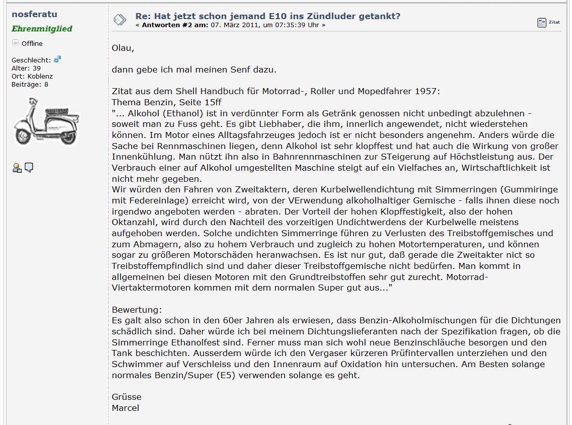

    Interessant was so in anderen Foren gwschrieben wird. Diese Weisheiten sind schon einige Jahre alt, haben aber ihre Richtigkeit noch nicht verloren.
    Kannst Du denn bestätigen, dass der Hersteller Deiner Simmerringe noch die gleiche Gummimischung verwendet wie 1957? ;) Die Frage nach dem Material habe ich ja oben schon mal aufgeworfen. Meine Simmerringe sind eh aus Viton, so dass ich mir darüber keine Sorgen mache. Haben die üblichen Corteco-Teile irgendeine Kennzeichnung, so dass man mal nach Datenblättern fahnden oder beim Hersteller anfragen könnte?
