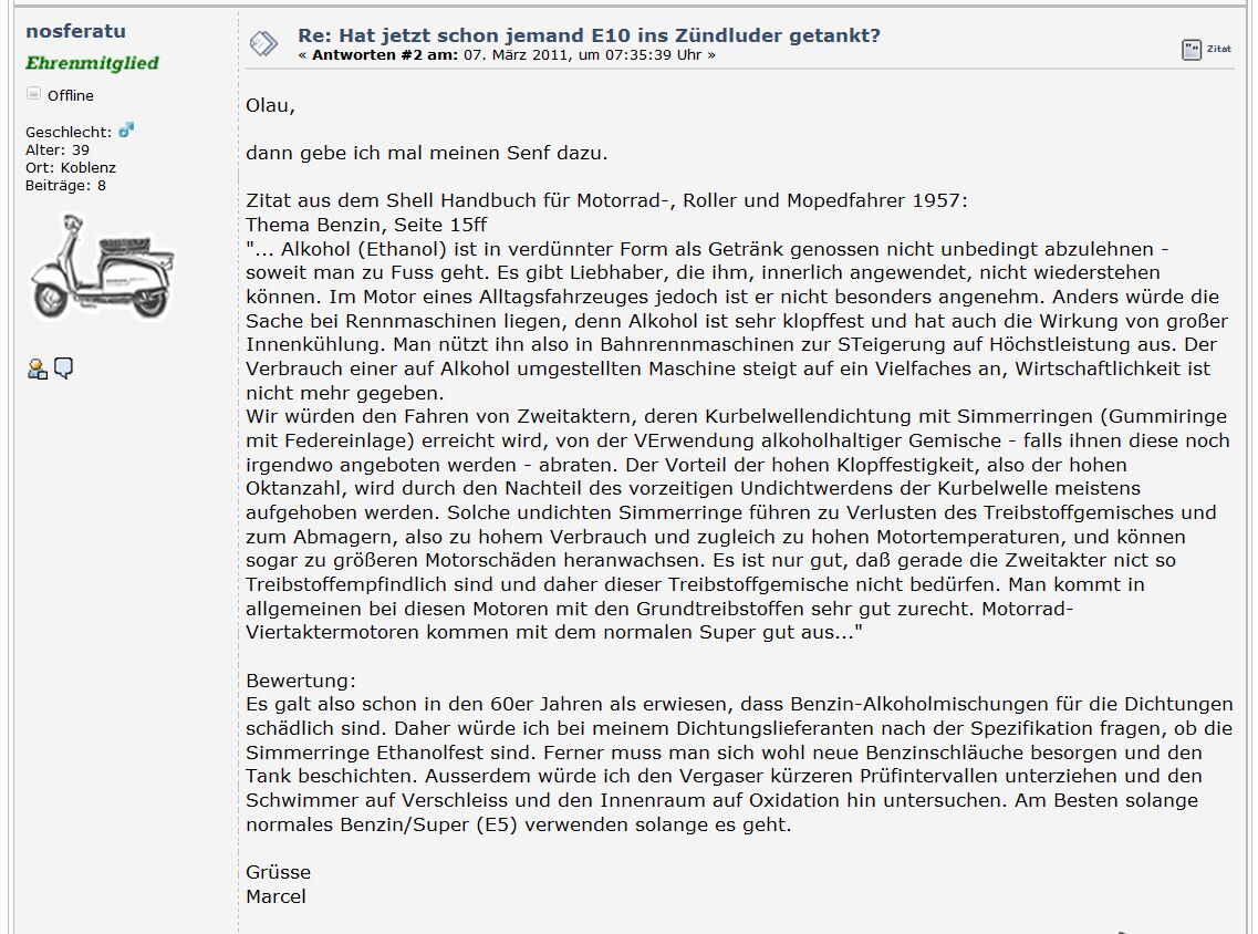

    Interessant was so in anderen Foren gwschrieben wird. Diese Weisheiten sind schon einige Jahre alt, haben aber ihre Richtigkeit noch nicht verloren.
    Aus dem Zündapp-Forum

    Kannst Du denn bestätigen, dass der Hersteller Deiner Simmerringe noch die gleiche Gummimischung verwendet wie 1957? ;) Die Frage nach dem Material habe ich ja oben schon mal aufgeworfen. Meine Simmerringe sind eh aus Viton, so dass ich mir darüber keine Sorgen mache. Haben die üblichen Corteco-Teile irgendeine Kennzeichnung, so dass man mal nach Datenblättern fahnden oder beim Hersteller anfragen könnte?
