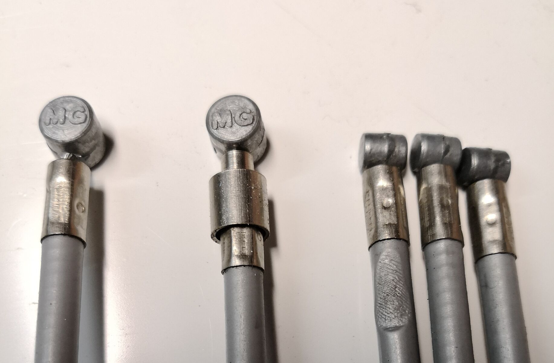

    Nun die Züge:
    Was ist Bremse bzw. Kupplung?
      • 161.41 kB
      • 1,833 × 1,200
      • 947
    3,180
    31,783
    5,700
    • January 19, 2018 at 10:20
    Das sieht man schon an der Länge. Das Bremsseil ist kürzer, als das der Kupplung.

    • January 19, 2018 at 13:06
    das meine ich aber auch! Wenn alle vorhanden sind kann man da nix falsch machen! Normalerweise!
