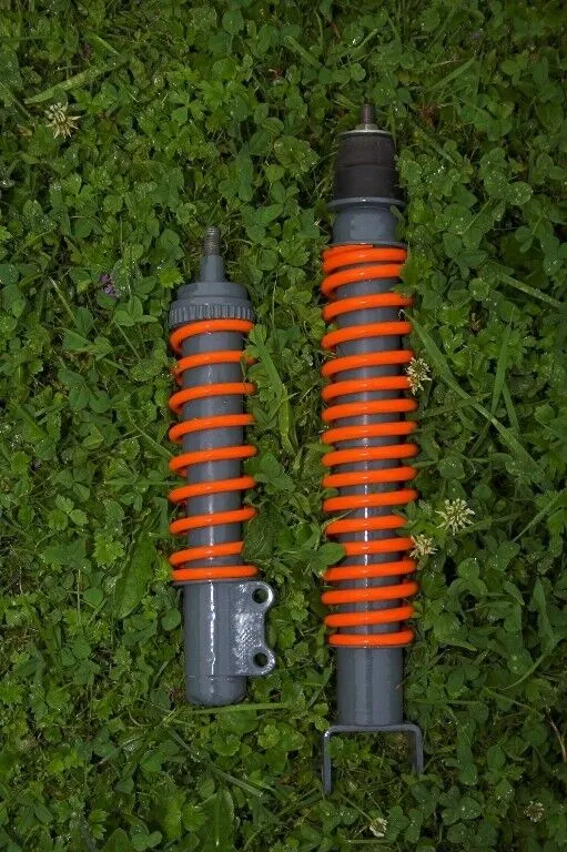

    nur wegen der optik musst doch nicht gleich dämpfer kaufen!
    du kannst die auch zerlegen und lackieren!
    so meinte ich zum beispiel:

    meine 40€ Stoßdämpfer sind nicht so der wahre Bringer und da wollt ich schon was richtig gutes.
    Bei sip ist das bild des vorderen dämpfer falsch.
    vorne
    Hinten
    Soweit beide verfügbar
    eine erläuterung habe ich hier gepostet
    Kannst du mir die zeigen die du gemeint hast.
    • April 7, 2011 at 08:41
    • #51
    Die Federbeine aus deinen Links sind beide nicht für deine PK geeignet. Das Vordere ist für V50/PV Modelle bzw. die ausländischen (z. B. Italien, Österreich) PK Modelle mit einer von der Konstruktion her gleichen Gabel wie die V50, und passt deshalb nicht an der "deutschen" Gabel. Das "passend für PK XL (I)" in der Artikelbeschreibung bedeutet nicht römisch 1, sondern ein I für Italien. Ein passendes Federbein würde aussehen wie eine etwas verkleinerte PX Version. Das Hintere ist ebenfalls nicht für PK geeignet, weil das hintere PK Federbein im Gegensatz zu fast allen anderen Modellen nicht mit einem aufgeschraubten Gummisilentblock am Rahmen befestigt wird, sondern direkt, nur mit unterlegten Gummiringen. Deshalb ist das obere Gewinde bei PK Federbeinen wesentlich länger.
    Passendes PK Federbein vorne
    Passendes PK Federbein hinten
    Beide halt nicht lieferbar, deshalb mein Hinweis...

    • April 8, 2011 at 10:54
    • #52
    ich danke die sehr für den Hinweis und die erklärung das muss ich dann nochmal genau mit den sip leuten klären.
    Das der vordere Dämpfer nicht passt ist mir jetzt absolut klar.
    Und das der hintere für ein anderes Modell ist wusste ich, aber an der sip Hotline meinte er mit kleinen Modifikationen würde der dann auch in die XL2 passen.
    Wie auch immer ich danke dir für diese Informationen die meinen Horizont ein wenig vergrößert hat :thumbup:

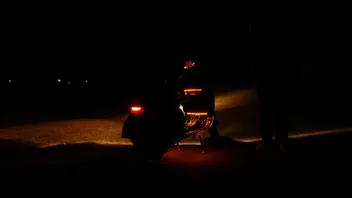

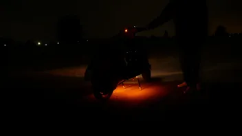

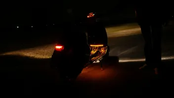

    So hier einige Bilder meiner Unterboden-Beleuchtung, Fußraum-Beleuchtung und Handschuhfach-Beleuchtung
