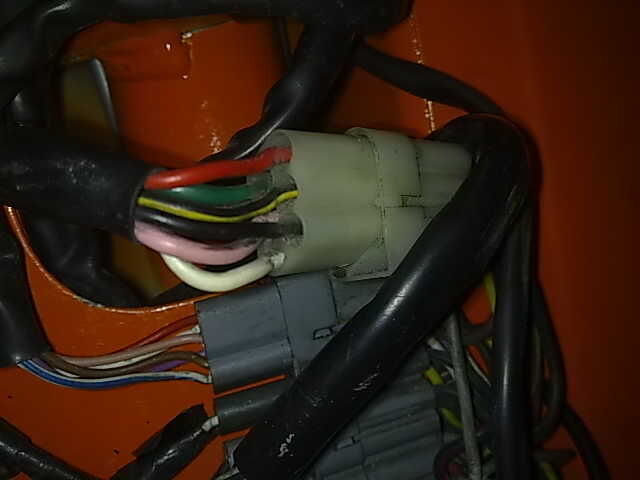

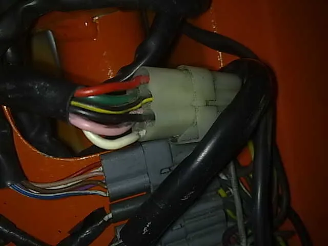

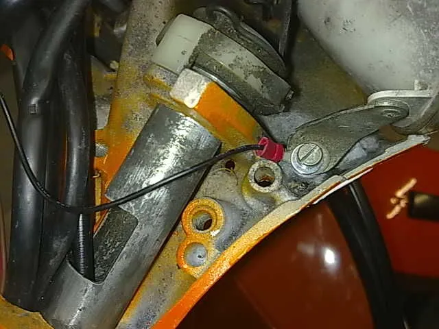

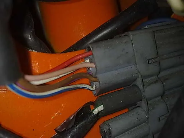

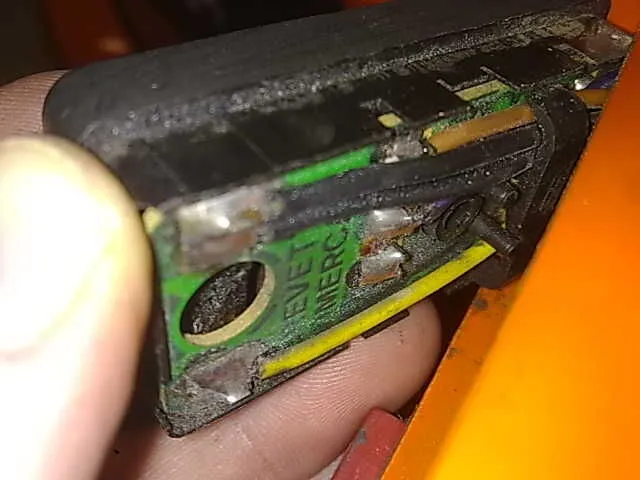

    also ich habe da mal fotos gemacht
      • 24.05 kB
      • 640 × 480
      • 288
      • 25.96 kB
      • 640 × 480
      • 268
      • 35.36 kB
      • 640 × 480
      • 280

    Hallo chicoduro !
    also das mit dem Tacho ist ne Simple Sache.
    Du hast grundsätzlich nur 3 Kabel die an deinen Kabelbaum angeschlossen werden müssen.
    Schwarz -> Masse -> Irgendwo an der Karosserie befestigen bzw. Lenkkopf
    Rot -> Dauer + bzw. über das Zündschloss geschaltet
    (Wenn du dein Zündschloss auf "On" schaltest, wenn du dann die Hupe betätigst, geht die Hupe dann ? Wenn ja nehm dir von der Hupe das Gelbe Kabel, dann schaltet der Tacho auch nur ein wenn du das Zündschloss auf "on" stehhen hast)
    Braun -> Lichtschalter ( Am Lichtschalter solltest du ein Violettes Kabel vorfinden. Da muss du das Braune Kabel anschließen, weil dein Licht ja Drezahlabhängig ist. )
    Der Rest ist schnell gemacht ;) Falls du dir mal einen Einbau ansehen möchtest -> Sip-Digitaltacho
    Zitat
    Steht doch alles drin.
    rot- Zündschloss
    Dem Stimme ich nicht ganz zu, weil wenn er an Rot anschließen würde, hätte er immer Strom an dem Tacho anliegen 8) Folge -> Batterie komischer Weise immer leer :-4

    Jup ,Klemme 15 am Zündschloss ist richtig wenn Batterie.
    Nimm dafür abber ned die beigelegten kabelklemmen mit die Taugen nix und der nächste Defekt ist Programiert.Schön brav einlöten und mit Schrumpfschlauch arbeiten.

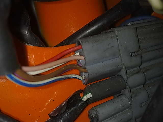

  • chicoduro
    3,260
    547
    8
    USTER zürich
    primavera 1969 ....1 x PX125 E
    • February 3, 2011 at 20:53
    • #36

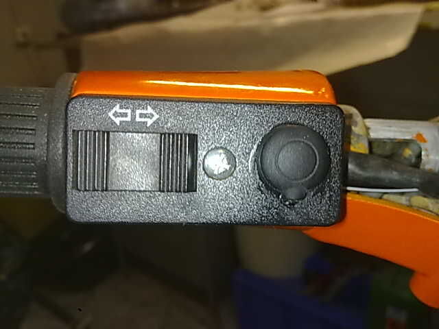

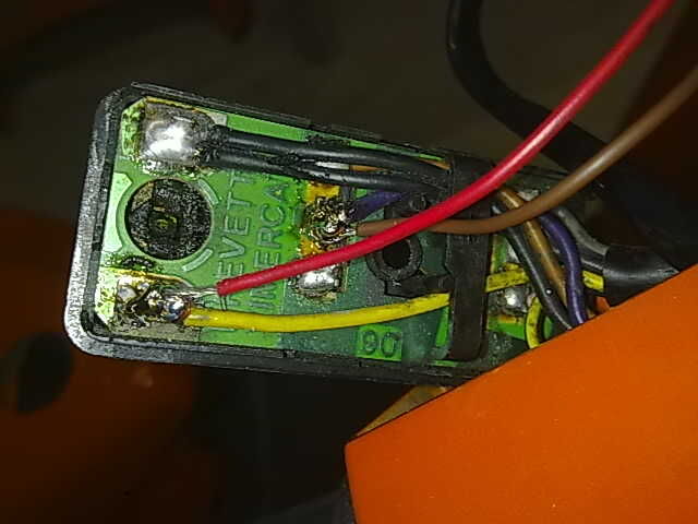

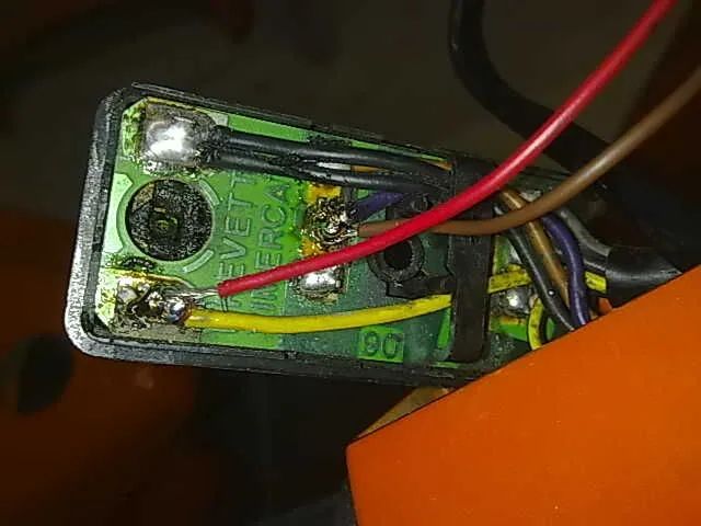

    hallo zusammen
    hier ein paar neue fotos von meiner verkabelung ....leider bin ich nicht so der löt-profi :thumbdown:
      • 34.93 kB
      • 640 × 480
      • 292
      • 45.78 kB
      • 640 × 480
      • 296
      • 52.77 kB
      • 640 × 480
      • 260
      • 33.79 kB
      • 640 × 480
      • 271
    SUCHE.......PX 125 SIP Road 2.0
  • chicoduro
    3,260
    547
    8
    USTER zürich

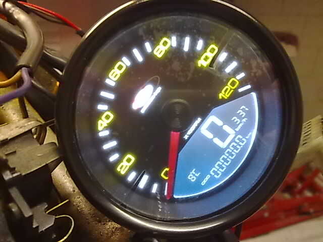

    • February 5, 2011 at 13:36
    • #37

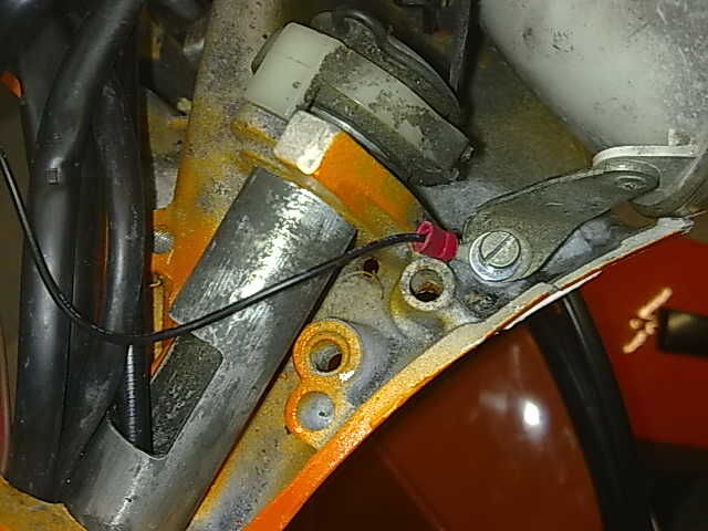

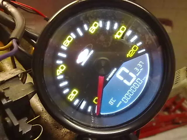

    so der tacho ist jetzt angeschlossen und er läuft das heisst wenn ich den schlüssel auf ON stelle leuchtet der tacho auf und startet :-2 so wie ich es wollte
    also rotes kabel --- an das gelbe der hupe löten
    das braune kabel --- geht an das violete vom licht löten
    schwarze kabel habe ich unter den scheinwerferhalter montiert ...
    .... jetzt fehlt nur noch die richtige lenkerabdeckung dazu .....
    hier noch ein foto jubel
    ein herzliches dankeschön an die helfer hier in meinem thema ...und natürlich auch danke an die die mir hier immerwieder helfen mit meinen problemchen !!!!!!!!!!!!! 2-)
    schade kann man hier keine videos hochladen !!

    ist ja klasse, dass das Teil funktioniert :thumbup:
    Bin froh das wir dir helfen konnten!
    Für alle die auch diesen Tacho verbauen wollen, er hat eine Px Lusso mit Batterie ! :-4
    Ich erwähne es, weil es verschiedene Kabelbäume gibt und wenn man falsch verkabelt kann unter gewissen umständen der Tacho kaputt gehen. :!:
    Daher schauen ob der Kabelbaum mit eurem übereinstimmt, dann kann die Verkablung von chicoduro übernommen werden, sont besser fragen !

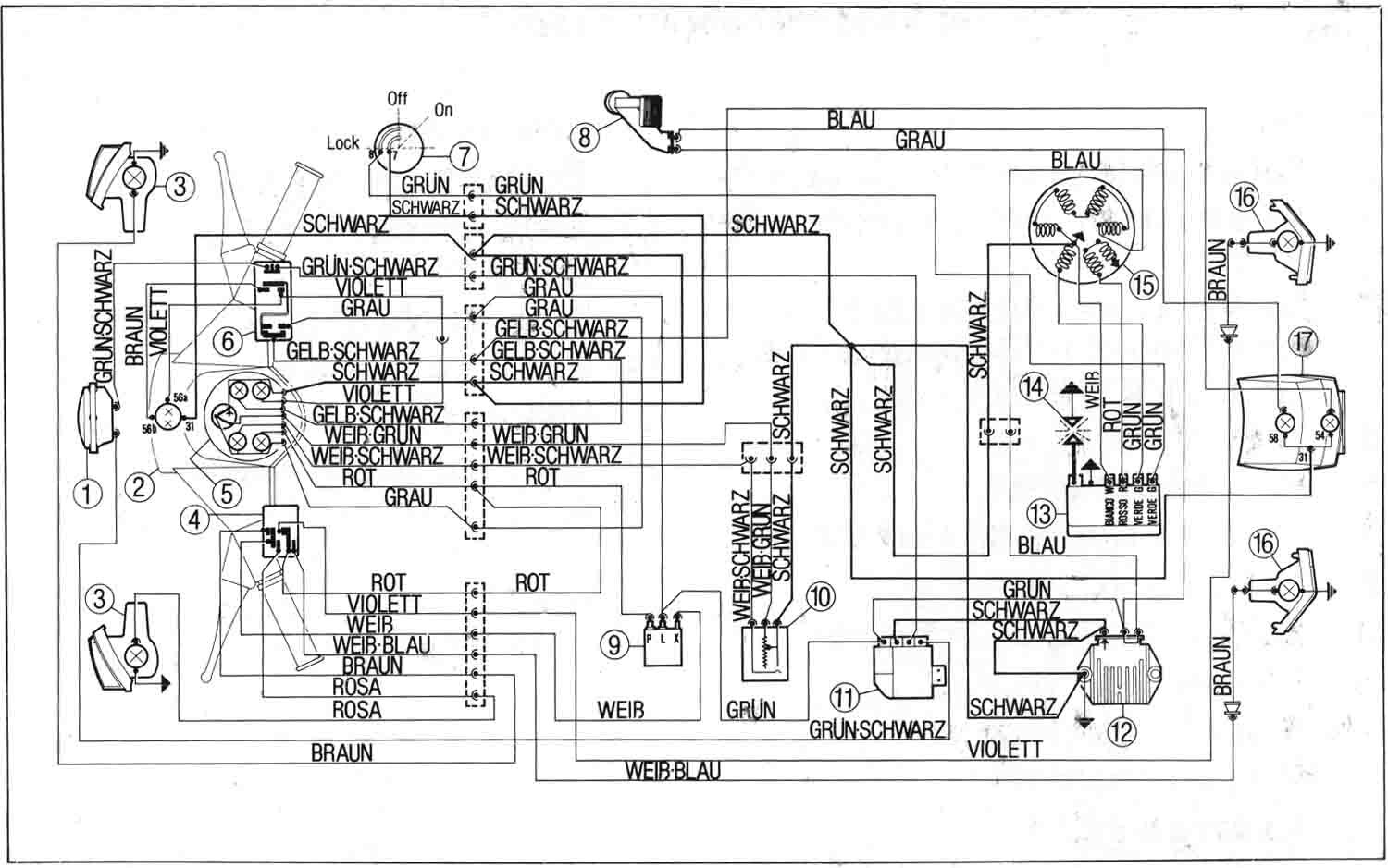

    • April 5, 2012 at 18:40
    • #39

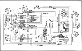

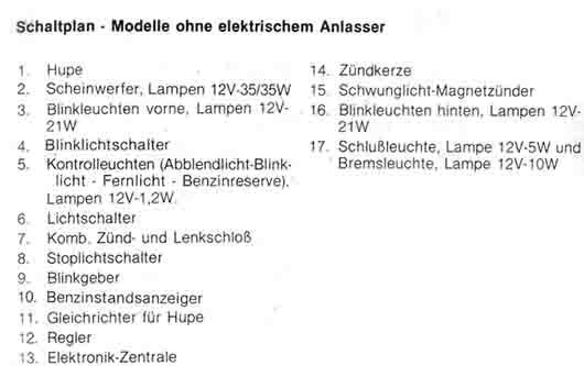

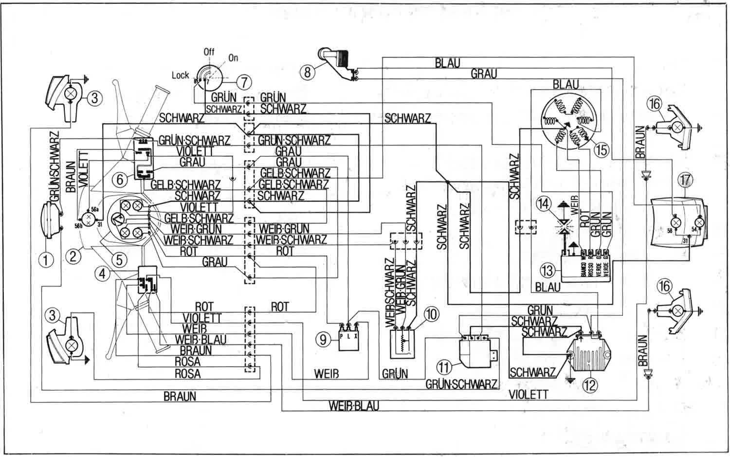

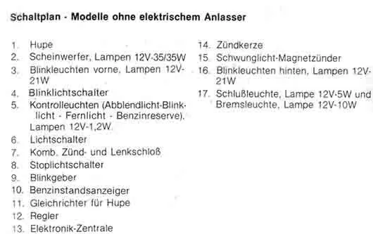

    Hallo Vespafreunde,
    ich habe mir den Tacho nun auch gekauft und möchte ihn dieses Wochenende anschließen. Fahre eine 83er PX Lusso ohne Batterie. Meinen Schaltplan füge ich im Anhang bei.
    Folgende Frage habe ich bezüglich der Verkabelung:
    1. schwarz an Masse ist klar
    2. braun an das violette Kabel vom Scheinwerfer ist auch klar
    aber wo muss ich das rote kabel bei meinem Roller anschließen? Wie gesagt, ich habe keine Batterie!
    Danke Euch vielmals für Eure Hilfe!
      • 149.63 kB
      • 1,500 × 939
      • 2,505
      • 24.01 kB
      • 530 × 333
      • 348
    • April 6, 2012 at 07:58
    • #40
    was sagt denn die beschreibung es tachos? der sollte ja, wenn ich das richtig sehe, 3 kabel haben, richtig?
