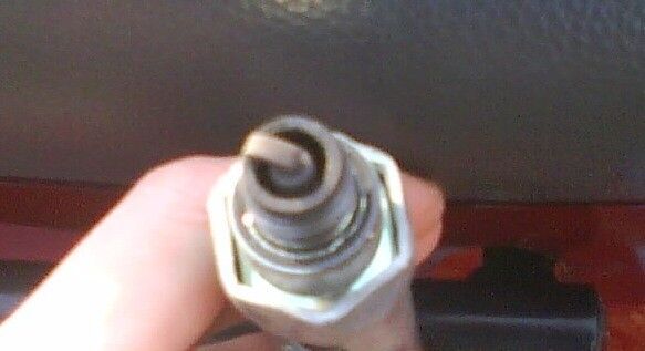

Nur wie ich daheim ankomm, sie nach Vollgas Vmax ausmach und abbrems um das Kerzenbild zu checken, hab ich erst gemerkt, dass der Hobel sauwarm geworden ist. Ich hab echt schiss, dass wenn ich mal mehr als diese 30min gefahren bin, mir da die Zylhaube schmilzt. Das Kerzenbild ist in etwa Rehbraun. Den Kolben hab ich mal angeleuchtet, der ist quaisi jungfräulich, man sieht also eigentlich nichts.
Hier die Kerze, sorry, scheiß Handycam:
Nun meine Frage, ist es normal, dass der Motor so schnell warm wird, dass man die Kerze danach nicht annähernd anfassen kann, und man die Wärme richtig spürt, sobald man näher an den Motor geht mit der Hand?
Oder an was könnte es liegen, gibt es mehr Indikatoren als das Kerzenbild um die Verbrennung zu checken? ZZP sollte sich nicht verstellt haben.
