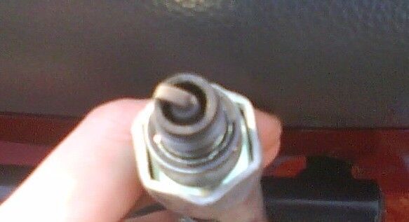

    nachdem ich lang keine Zeit zum testen hatte, bin ich meine 75ccm XL2 heut mal gefahren, geht gut, wird zwar mitm Sito bei 65km/h Schätzeisen schon sehr laut, aber ich will ja Drehmoment und nicht Vmax.
    Nur wie ich daheim ankomm, sie nach Vollgas Vmax ausmach und abbrems um das Kerzenbild zu checken, hab ich erst gemerkt, dass der Hobel sauwarm geworden ist. Ich hab echt schiss, dass wenn ich mal mehr als diese 30min gefahren bin, mir da die Zylhaube schmilzt. Das Kerzenbild ist in etwa Rehbraun. Den Kolben hab ich mal angeleuchtet, der ist quaisi jungfräulich, man sieht also eigentlich nichts.
    Hier die Kerze, sorry, scheiß Handycam:
    Nun meine Frage, ist es normal, dass der Motor so schnell warm wird, dass man die Kerze danach nicht annähernd anfassen kann, und man die Wärme richtig spürt, sobald man näher an den Motor geht mit der Hand?
    Oder an was könnte es liegen, gibt es mehr Indikatoren als das Kerzenbild um die Verbrennung zu checken? ZZP sollte sich nicht verstellt haben.
    VG, uLuxx

    ja motor wird schnell warm. VORALLEM die kerze.
    Aber so wie dus beschreibst klingts schon bisschen arg. Ist die richtige Zündkerze drinne? müsste bei 75ccm w4ac sein

    w4ac bzw b7hs oder ne b6hs bzw w5ac geht beides, wobei ich selber zur 5er kerze greifen würde

    Nicht reinreden lassen. Abgedüst wird nach der Kerze und dem Spülbild. Wir hier können dir allerhöchstens auf 10er Schritter (un)genau sagen, was du brauchst.
    Ansich müsste die Kerze leicht gräulich werden wenn du zu heiß fährst. Mit etwas Erfahrung hört man so etwas. Es könnte ein nicht übersteuertes Video oder eine Mp3, die du hier hochlädst helfen.

    Irgendwie geht die Diskussion an mir vorbei. Ging es nicht darum ob der Motor außen zu heiß wird? Das Kerzenbild sieht, soweit ich das auf dem Foto erkenne, nicht so schlecht aus. Und das der Zylinder und die Kerze so heiß wird das man sie kaum anfassen kann ist m.M.n. normal.
    Wenn der Zylinder neu ist sollte die Kerze natürlich bei den ersten Fahrten immer wieder mal kontrolliert werden aber jetzt verschiedene Kerzenwerte und Düsengrößen in den Raum zu werfen bringt doch auch nichts.

    Ist vollkommen normal, dass der Motor heiß wird. Und ja, die Kerze kann man dann nichtmehr anfassen.
    Und ich hab übrigens mit 102ccm das ganze Jahr über die selbe Kerze drin, mit immer gutem Kerzenbild.
    Und wenn dein Lüra richtig funzt schmilzt da auch nüschd.
    Lass dir kein blödes Zeugs reinreden und fahr sie so weiter, wenn dein Kerzenbild stimmt.
    So ein Zweitakter ist weitaus gutmütiger als manch einer glaubt.
