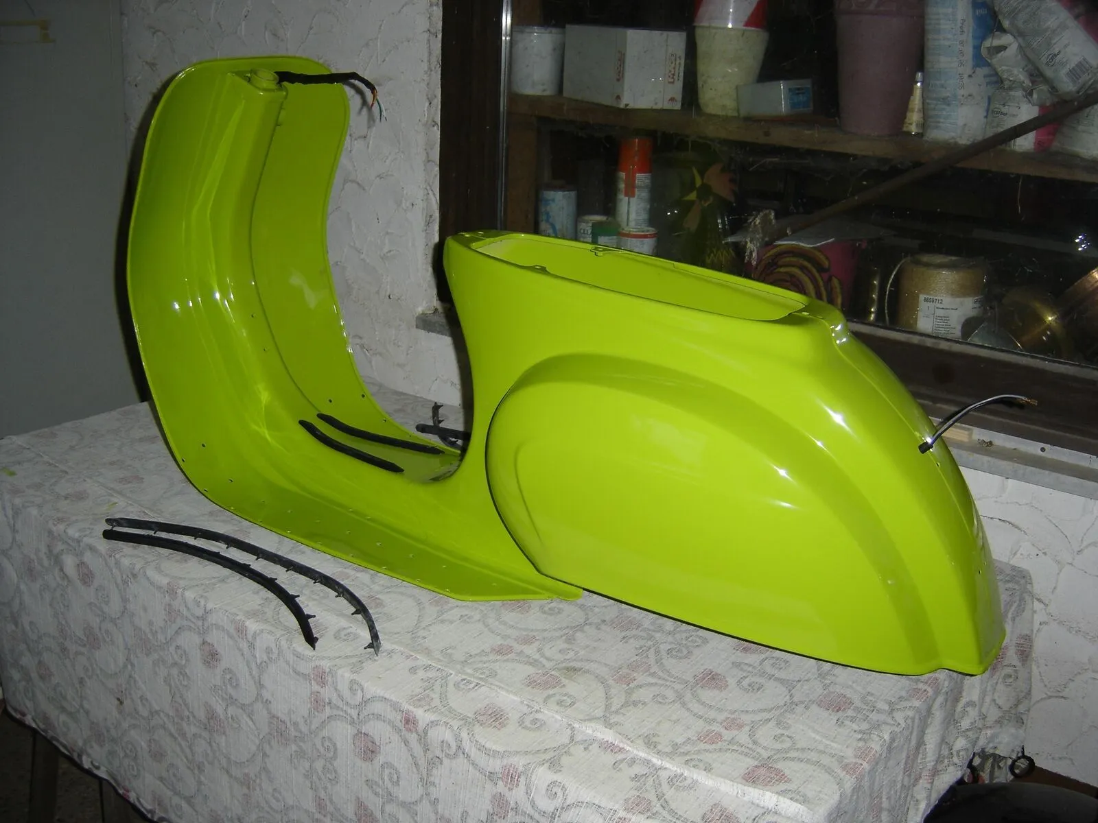

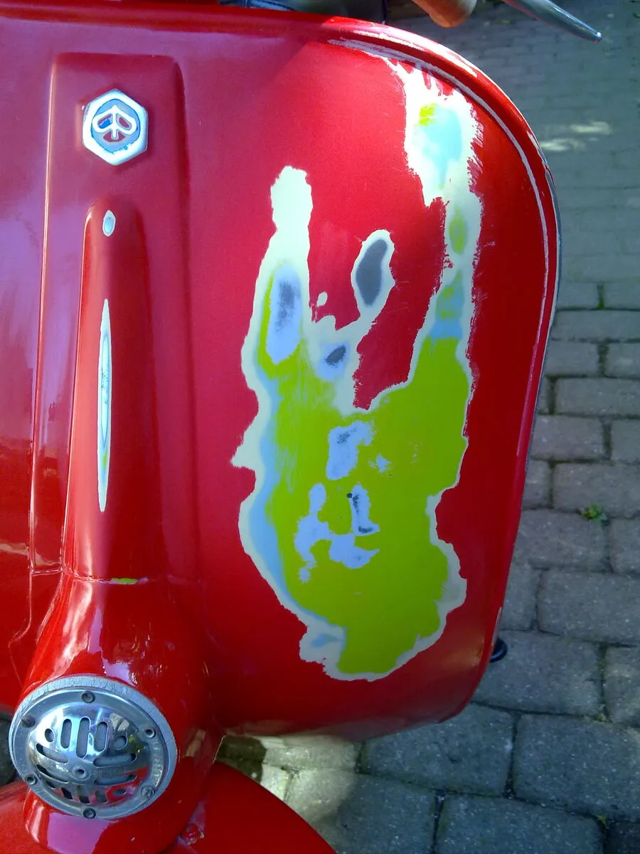

Letztes Jahr habe ich mir eine V50, Bj. '69 zugelegt. Eigentlich wollte ich bei der Kleinen den O-Lack freilegen was, aber leider nicht funktioniert hat.
Der Original-Motor wurde ausgebaut und komplett mit Auspuff, Stoßdämpfer und Bremserei trocken und warm in eine Ecke der Garage verbannt. Zukünftig soll die Vespa von einem Primavera-Aggregat angetrieben werden.
Zylinder Polini 130 ccm, Vergaser Mikuni 27er, Primavera-Übersetzung, PM 40 und XL2-Kupplung und die Elektrik wird auf 12V umgebaut. Will ja des nächtens auch die Straße erkennen können. Vom Setup her eher gemächlich, aber es soll auch nur ein gemütlicher Tourer werden und zum Brötchen holen herhalten.

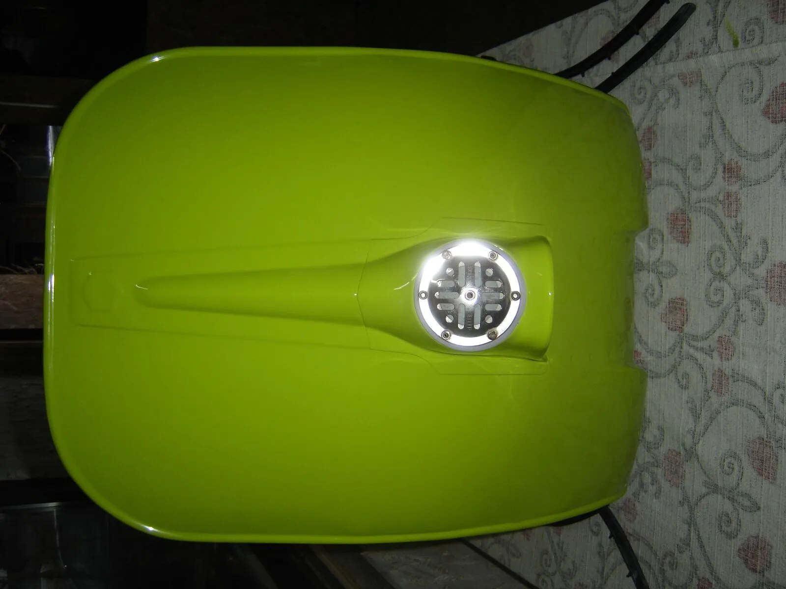

Die Kleine kam zum Strahler und hat danach ein neues Farbkleid bekommen. Gestern habe ich mal den neuen Kabelbaum eingezogen und nach großartiger Hilfe aus dem Forum hier, zumindest 2 der Vollgummitrittleisten verbaut.
Als nächstes sollen die Züge rein usw.... evtl. wird die Bremsanlage noch gegen eine Scheibenbremse auf gekürzter PK-Gabel getauscht. Jetzt ist allerdings erstmal nach und nach das Zusammenbasteln angesagt.
