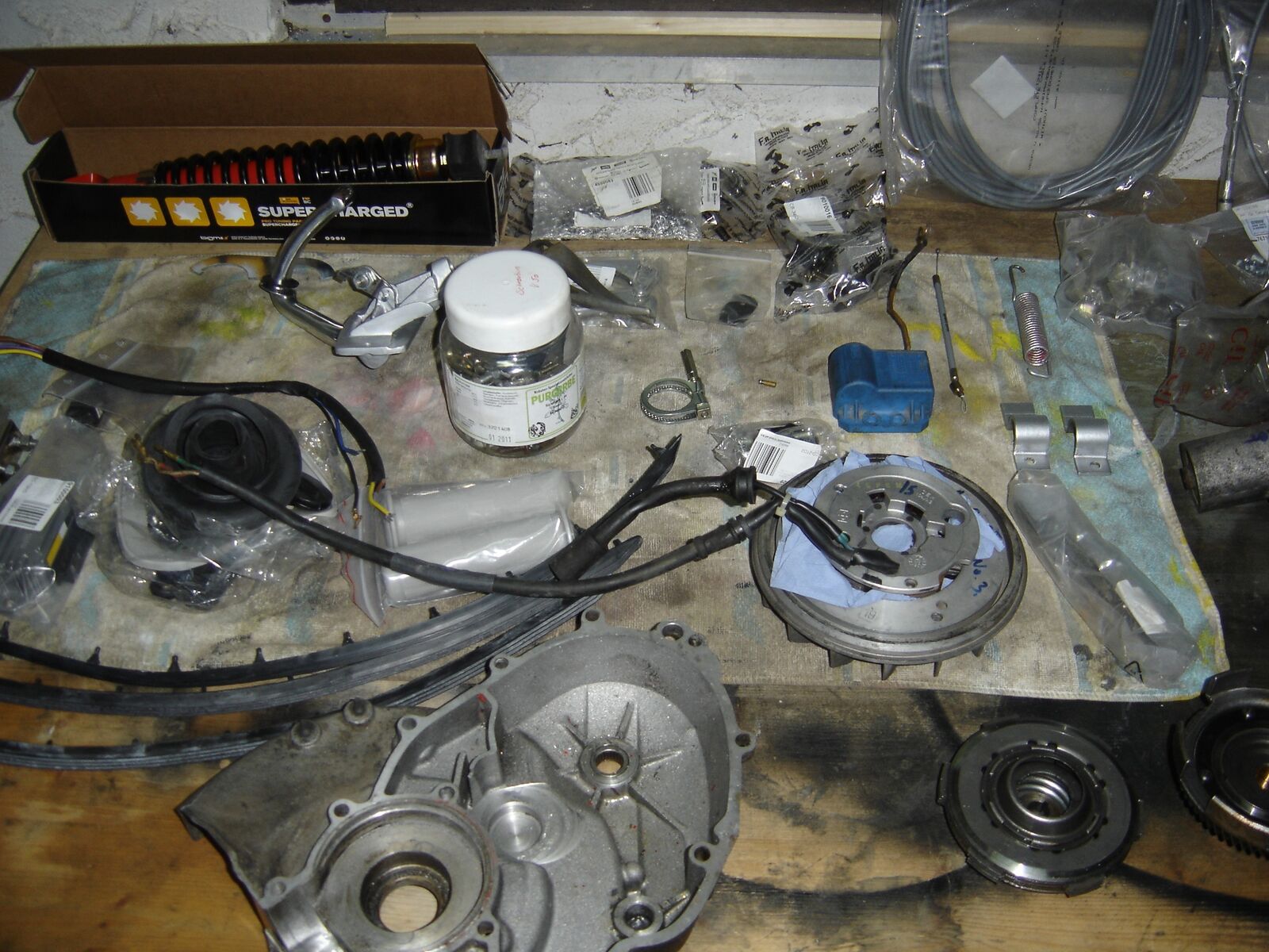

    Letztes Jahr habe ich mir eine V50, Bj. '69 zugelegt. Eigentlich wollte ich bei der Kleinen den O-Lack freilegen was, aber leider nicht funktioniert hat.

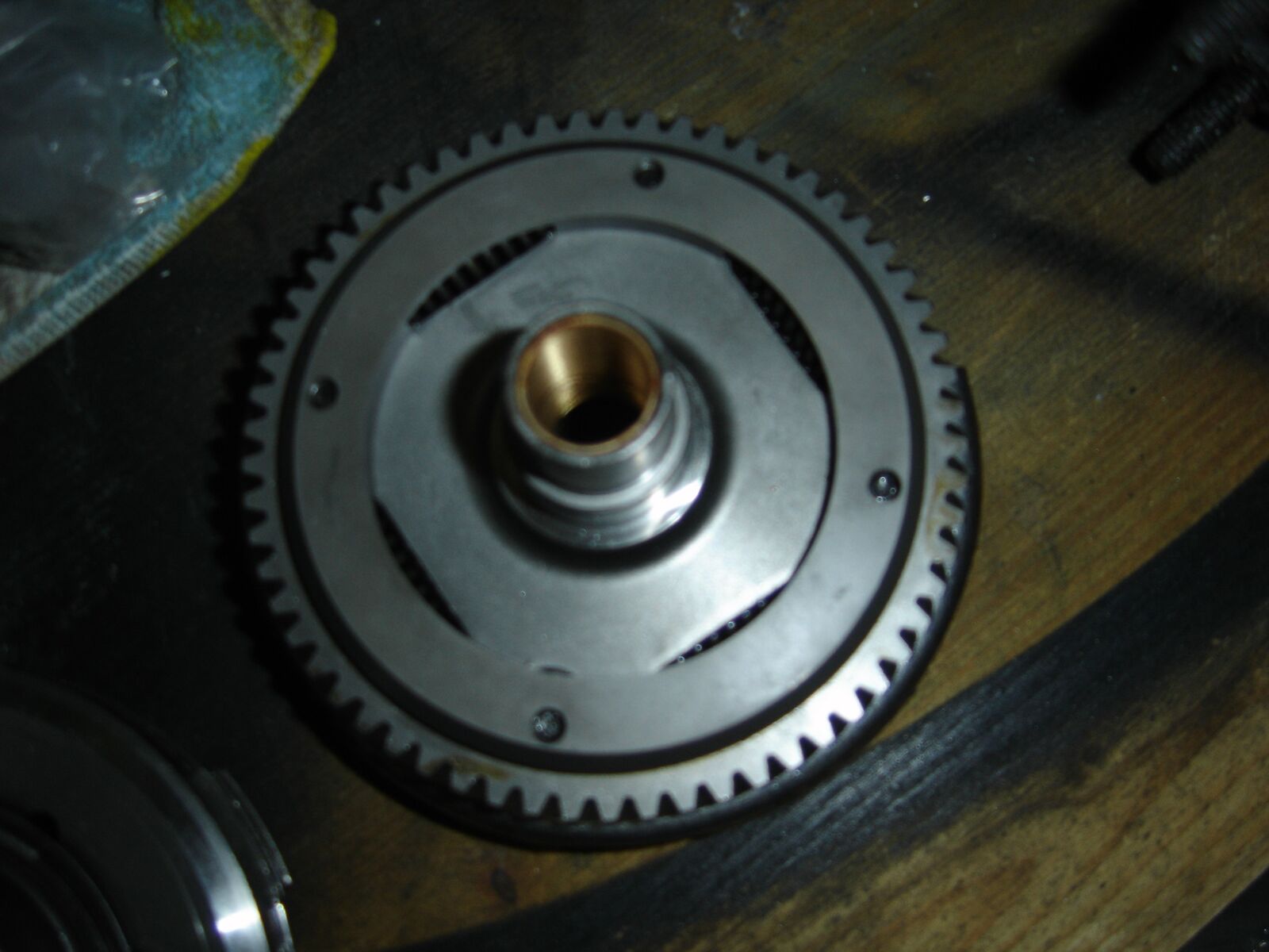

    Der Original-Motor wurde ausgebaut und komplett mit Auspuff, Stoßdämpfer und Bremserei trocken und warm in eine Ecke der Garage verbannt. Zukünftig soll die Vespa von einem Primavera-Aggregat angetrieben werden.
    Zylinder Polini 130 ccm, Vergaser Mikuni 27er, Primavera-Übersetzung, PM 40 und XL2-Kupplung und die Elektrik wird auf 12V umgebaut. Will ja des nächtens auch die Straße erkennen können. Vom Setup her eher gemächlich, aber es soll auch nur ein gemütlicher Tourer werden und zum Brötchen holen herhalten.

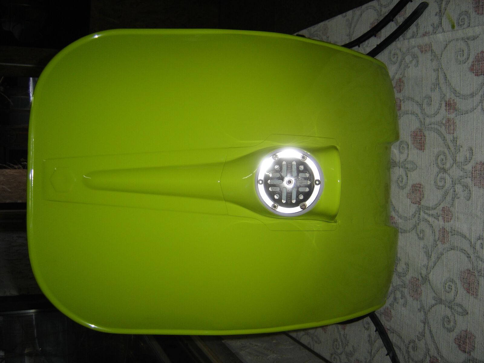

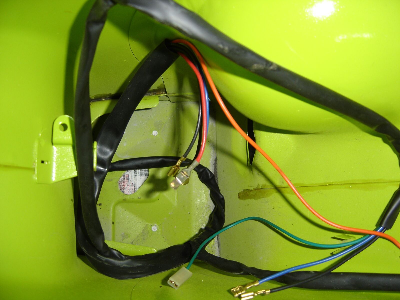

    Die Kleine kam zum Strahler und hat danach ein neues Farbkleid bekommen. Gestern habe ich mal den neuen Kabelbaum eingezogen und nach großartiger Hilfe aus dem Forum hier, zumindest 2 der Vollgummitrittleisten verbaut.
    Als nächstes sollen die Züge rein usw.... evtl. wird die Bremsanlage noch gegen eine Scheibenbremse auf gekürzter PK-Gabel getauscht. Jetzt ist allerdings erstmal nach und nach das Zusammenbasteln angesagt.

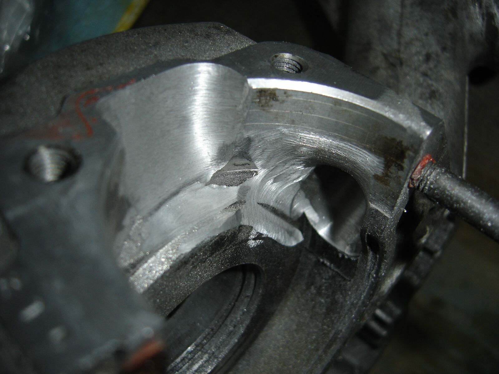

    Der Motor ist auf Membran gemacht und gefräst worden. Dran kommt dann ein angepasster Polini Membran-ASS mit Mini-Tassis und 30er MRP-Schnüffelstück.

    27er mikuni bringt nichts auf originalprimaveragehäuse. die primavera hat auch den kleinen drehschieber (ET3 weiss ich nicht, das wäre dann vmb1m), wenn du den belässt, kannst du maximal bis zunnem 20er gaser kommen, der, wenn du keinen resonanzauspuff alla vsp oder franz benutzen möchtest, auch für den polini 130 mehr als ausreichend ist.
    ich empfehle dir trotzdem dringend die einlasszeit der kurbelwelle DEUTLICH zu verlängern und die kurbelwelle strömungsgünstiger zu gestalten (macht der flexkiller fürn schmalen kurs). der spaß ist das geld wert.

    Ich habe das oben nicht erwähnt, deshalb jetzt hier... Der Mikuni hängt an einem Membran-ASS mit Mini-Tassis, der mit einem 27er Schnüffelstück versehen ist. Der Einlass ist/wird angepasst und die Überströmer sind auch aufgedremelt und angepasst. Die Kurbelwelle ist gerade in der Mache damit's passt. Ich mache mal ein paar Fotos von Motor und Einzelteilen demnächst.
    Ich denke, aber so sollte es schon relativ gut klappen. Steuerzeiten liegen so um die 186/128, Quetschkante waren glaube ich 1,3mm. Wenn's neu vermessen ist kommen die Daten auch hier rein...

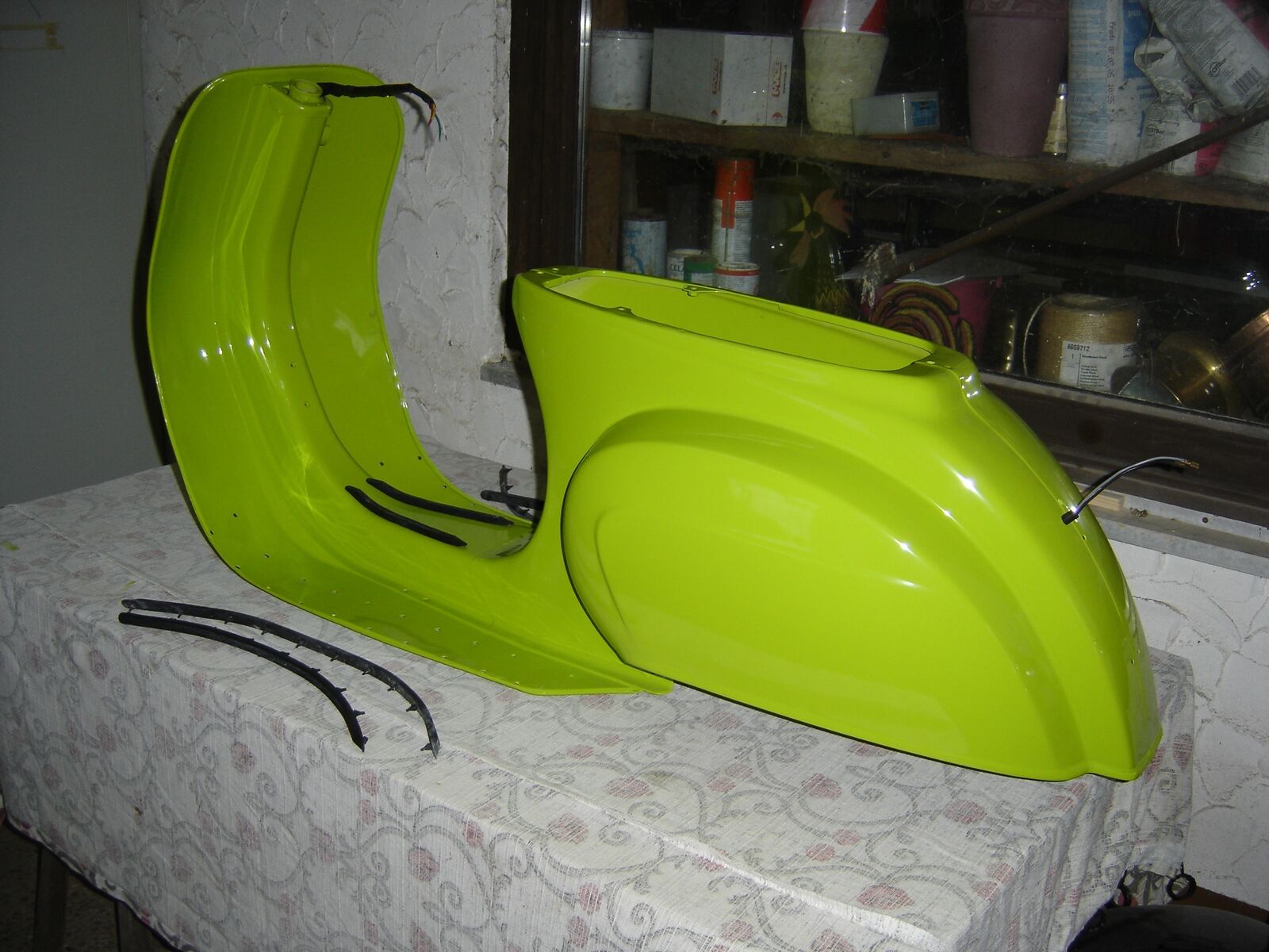

    So langsam ist der benötigte Teilehaufen komplett. Muss noch ein Loch an der LiMa-Seite schweißen lassen und dann kann's fast los gehen mit dem Zusammenbau. Der Motor wird noch glasperlgestrahlt, das eine oder andere noch poliert und aufbereitet.
    Seitenständer gibt's nicht. Sonst ist das Trittbrett irgendwann wieder krumm und schief.
    Impressionen^^....
