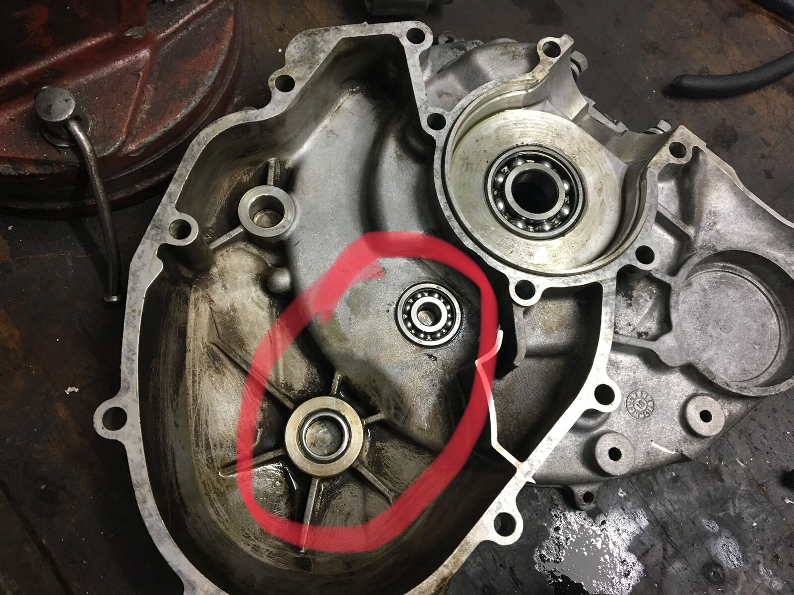

Hej, schwarzer Flitzer hab die Beiträge aufmerksam durchgelesen weil ich auch das Gleiche Problem habe. Habe den gleichen Primär-Kupplungkorb und den originalen Kupplungskorb draufgesetzt und es funzt nicht. Nun ist eine neue Kupplung mit Korb unterwegs von Ferodo art. 93003000 (SIP) . Die ist im Durchmesser schmaler. Du hast die NW distanziert? hab nicht ganz verstanden wo Spiel bei dir war denn ich habe auch Distanzscheiben bekommen. Wo genau kommen die rein? Hast Bilder?

Die kleinen Distanzscheiben für die NW kommen zwischen die Nebenwelle und dem Lager das in der kleinen Motorhälfte steckt. Wenn Du das ausdistanzieren willst musst Du den Motor spalten. Was für Setup fährst Du ? Muss da unbedingt ne xl2 Kupplung rein ?

Nein ... die Distanzscheibe kommt auf den zapfen der Nebenwelle der im lager steckt

Da bin ich wieder. Ist das Spiel der NW hier normal? oder spielen da die Kugellager noch mit? Der Pimärkorb hat auch etwas spiel aber ich denke das passt schon. was meint ihr? das Video ist von mir.
ist normal , wenn die Kulu drauf ist ist das Spiel weg !
Ist Normal, aber das ist ja genau das Spiel das Du mit den Unterlegscheiben verringerst. Dann kann sich die Kupplung beim anziehen nicht so tief in den Korb ziehen und schleifen.
ich denke das wenn der Zug angezogen bzw eingestellt wird drückt der Pilz sowieso die Kupplung achsial rein, oder?
das Spiel ist somit weg. Hab jetzt 3 Meinungen und 2 sagen das ist ok. Ich denke ich spar mir das spalten...
Da denkst Du falsch :wacko: ... Das Grosse Spiel ist genau dein Problem.
Das musst Du verringern damit genau die Kupplung nicht so tief axial in den Korb gezogen wird. Somit hat die mehr Platz und schleift nicht .
Dieses Spiel kannst Du nur mit spalten und unterlegen der Nebenwelle verringern....

Das auf beiden Videosequenzen dargestellte " Spiel " ist nur möglich, wenn sich der Lagerzapfen der Welle im Innenring des Kugellagers um das entsprechende Maß bewegen lässt ( nicht gut ) oder der Außenring des Kugellagers im Lagersitz des Gehäuses ( schlimmer ).
Ich halte es keinesfalls füt " normal ".
Durch Unterlegen einer Scheibe auf dem Lagerzapfen ( eigentlich nicht vorgesehen ) vermindere ich zwar den Einschub der Welle und damit das Spiel und vergrößere damit gleichzeitig auch auch den Abstand zwischen Kupplungsspinne und äußerem Kupplungskorb, das alles aber, ohne die eigentliche Ursachen ( unpssende Kupplungskomponenten ) anzugehen.
