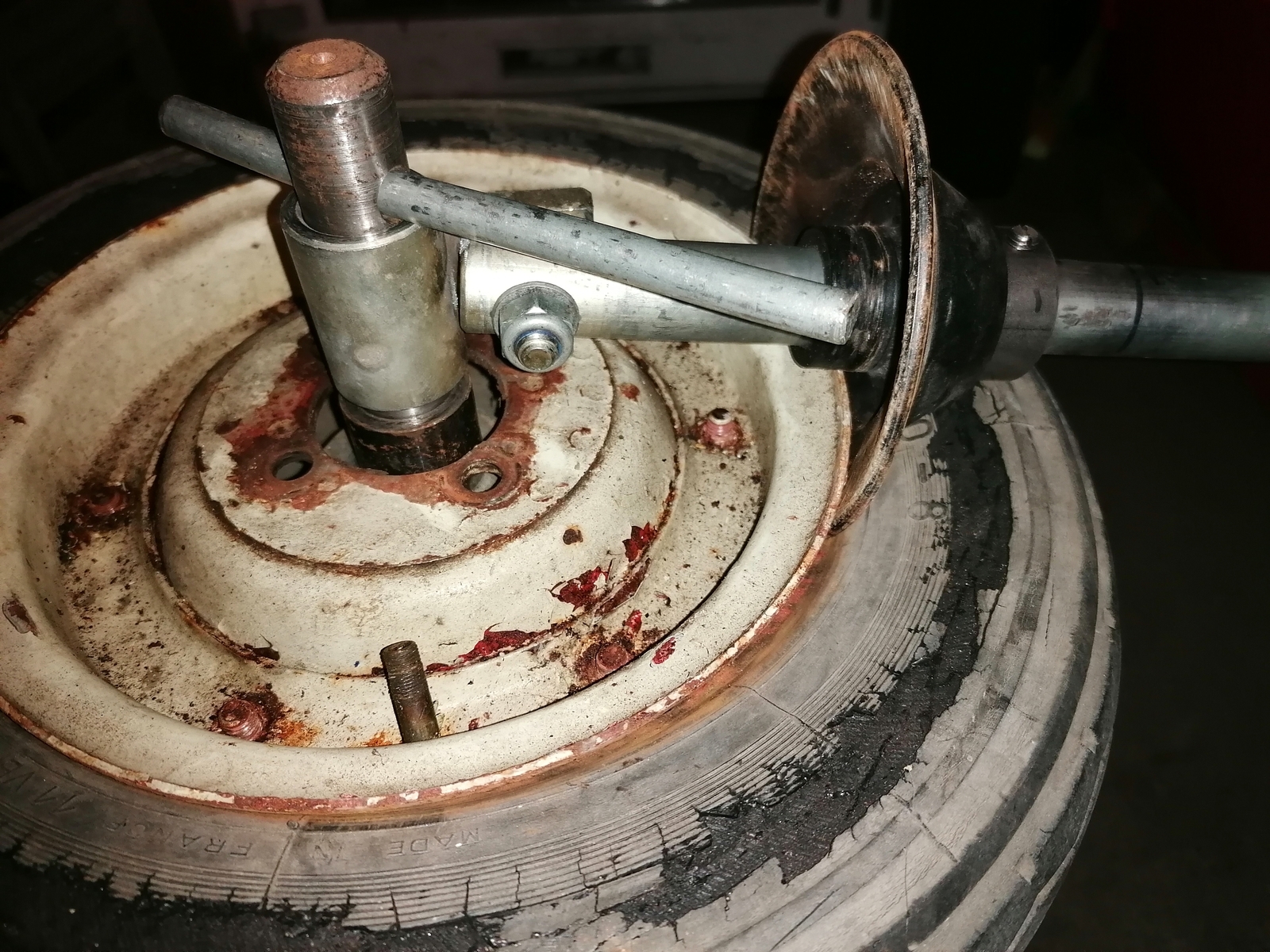

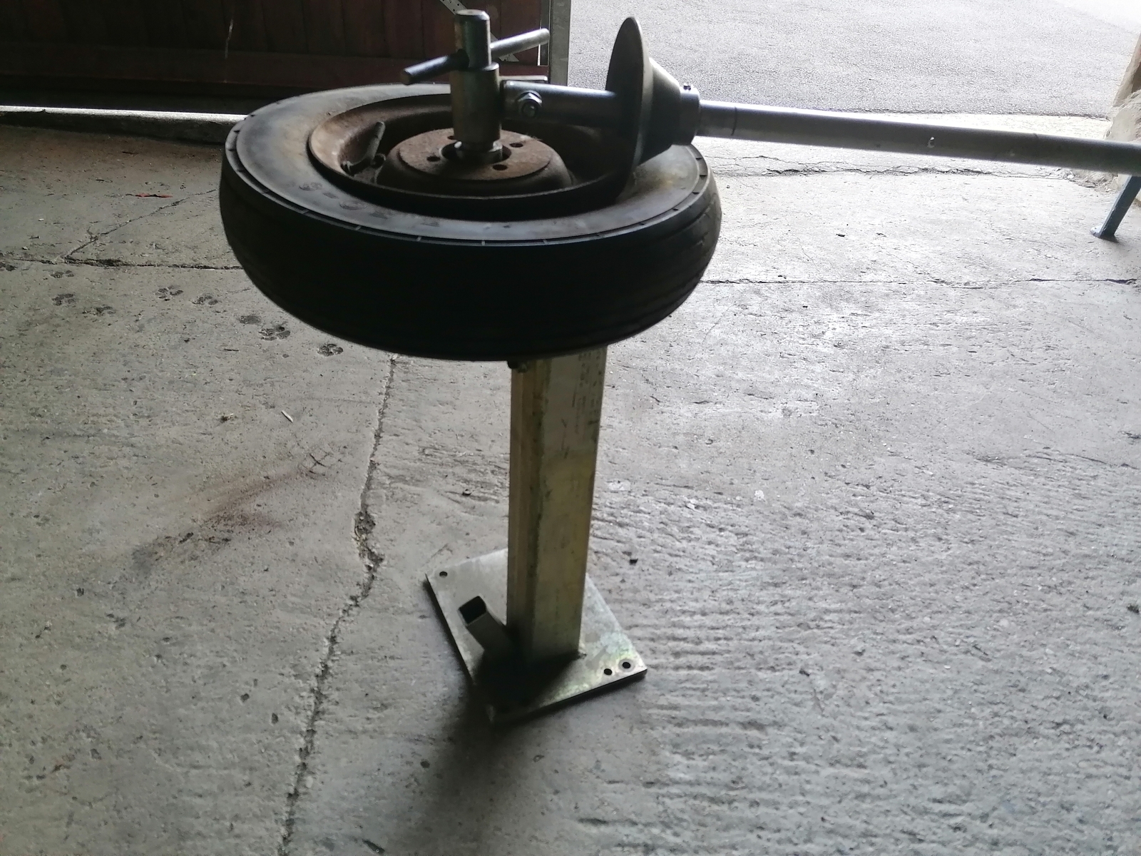

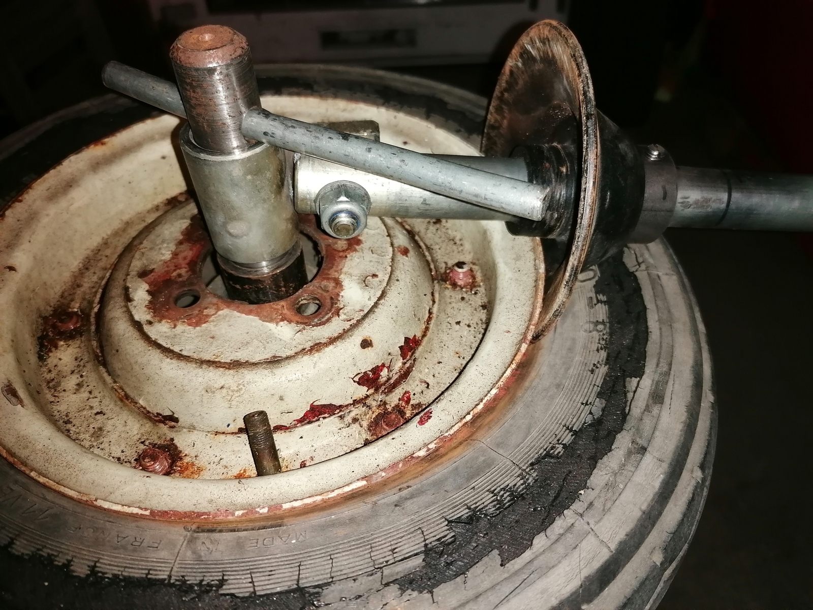

    Ne. Gebastelt habe ich das nicht. Das war feddich. Hatte mal das Glück gehabt nen Reifenabziehegerät mitnehmen zu dürfen. Extra für Rollerreifen.
    Bevor ich den Apparillo hatte habe ich solch festgebackene Reifen einfach in den Schraubstock gespannt und mit nen Montierhebel runtergezogen. Öfters mal weiter drehen im Schraubstock. Klappt ganz gut. Sollte man aber nur machen wenn der Reifen danach in die Tonne wandert. Der wird ja voll gequetscht. Das ist ja nicht so toll für'n Reifen.
