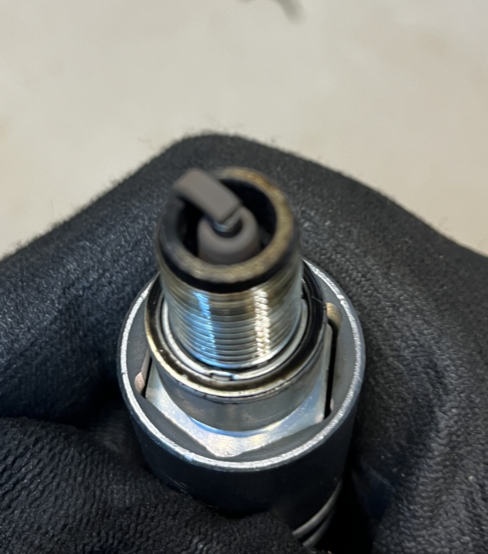

    • February 13, 2024 at 16:29
    • #254
    Hallo Alle,
    Wir fahren eine Vespa PK50XL elestart.
    Nach revision haben wir :
    75cc Polini
    16.16 ansaugstutzen
    17.5 SIP DSPC
    Sito +
    17 grad zundung
    Wir sind gestart mit ein 16.16f aber nach nur falsch Luft haben dir gewechselt fur eine 17.5mm DSCP von SIP (kopie 17.5 PHBG ??)
    Bedusung ist jetz HD 70, NB42 und die nadel im erste clip von oben gesehn.
    Unser problem ist das nach bei 75-100% gas kein verschnellung mehr gibt.
    Die frage ist is die Haubtduse immer zu gross? oder zundung.
    Vespa started mit erste kick und fahrt gut weg aber im 4ten gang max 50km/h
    Jacob (Niederlande)
    (Sorry for my German)

    • February 13, 2024 at 16:57
    • #255
    Welche Übersetzung ist verbaut? Welchen Auspuff? Den Vergaser den du jetzt als Kopie verbaut hast , bitte Präzise beschreiben(Glaskugel ist gerade zum reinigen beim Hersteller) !
    Was willst Du/Ihr mit dem jetzigen Setup erreichen?
    Zum Beispiel der 16.16 fährt sich mit dem 75ccm Polini ( hat dieser 6 Auströmer ?) +/- 65HD und Sito Plus und Originalübersetzung sehr gut
    4,153

    • February 14, 2024 at 07:59
    • #257
    Wir haben eine Sito plus auspuff und die originale ubersetzung. Was wir wollen erreichen ist das der Vespa starker ist und sneller von platz komt und vielleicht 65km/h kan fahren.
    Ich hatte ein neues Dellorto 16.16f gekauft und auch ein neues ansaugstutzen (malossi) aber was ich auch verzugt habe dar war immer falsch luft. Ich habe bemerkt das die originale 16.10 sehr net auf die ansuagstutzen past aber die 16.16 auf den neues nicht. Mit o-ring und mit/ohne filz ring ein weiniges dichtmassa immer falsch luft.
    Daher habe ich die Sip vergasser gekauft wegen die Kunststoffflansch und das war ein 100% Losung unser problem.
    Leiter ist anpassen ist nicht so einfach as wie bei die 16.10/16. Mit der current setup start die Vespa mit erste kick und die Vespa fährt jetzt gut und schnell aber erreichen wir nicht die Höchstgeschwindigkeit. Bei gezogenem Choke bei Vollgas wird es noch schlimmer.Daher die Vermutung, dass der Hauptbaues eine Stufe kleiner sein könnte. Ich habe mich aber auch gefragt, ob es zum Beispiel noch an der zündung liegen könnte.
    Und das ist jetzt die konkrete Frage. Kann ich die Düse kleiner machen, selbst wenn ich auf die Zündkerze schaue?
    4,153
    21,838
    3,520
    • February 14, 2024 at 10:49
    • #258
    Die originale Übersetzung reicht nicht aus, um Dein Ziel zu erreichen. Bei echten 65 km/h kreischt der Polini brüllend in einem Drehzahlbereich, der nicht in Dauerlast haltbar ist.
    Bei dauerhaften Falschluftproblemen, die definitiv nur aus dem Ansaugtrakt kommen, empfehle ich Trockenmontage abseits des Motors. Da kann man dann auch die Einheit aus Ansaugstutzen und Vergaser abdrücken, um Schwachstellen zu identifizieren. Du wärst nicht der erste, der durch eine schlechte Schweißnaht am Ansaugstutzen oder einen Haarriss am Vergaser an so einem Thema verzweifelt. Besonders die Qualität der Ansaugstutzen ist in den letzten Jahren so räudig geworden, dass man auch zwei undichte hintereinander verbauen kann.
  • Snickers
