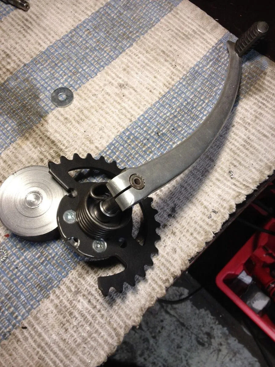

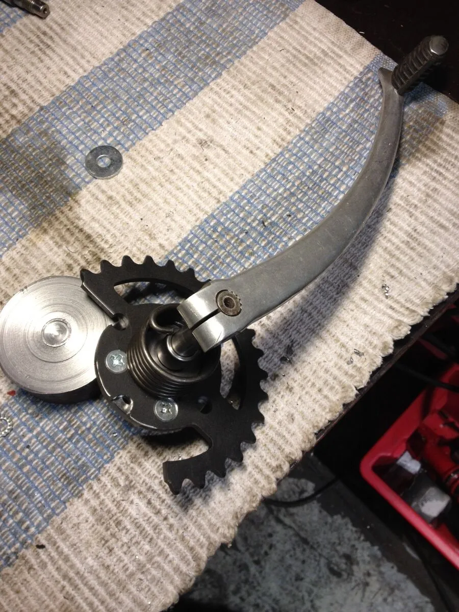

    Der Kicker ist am werden...
    :thumbup:

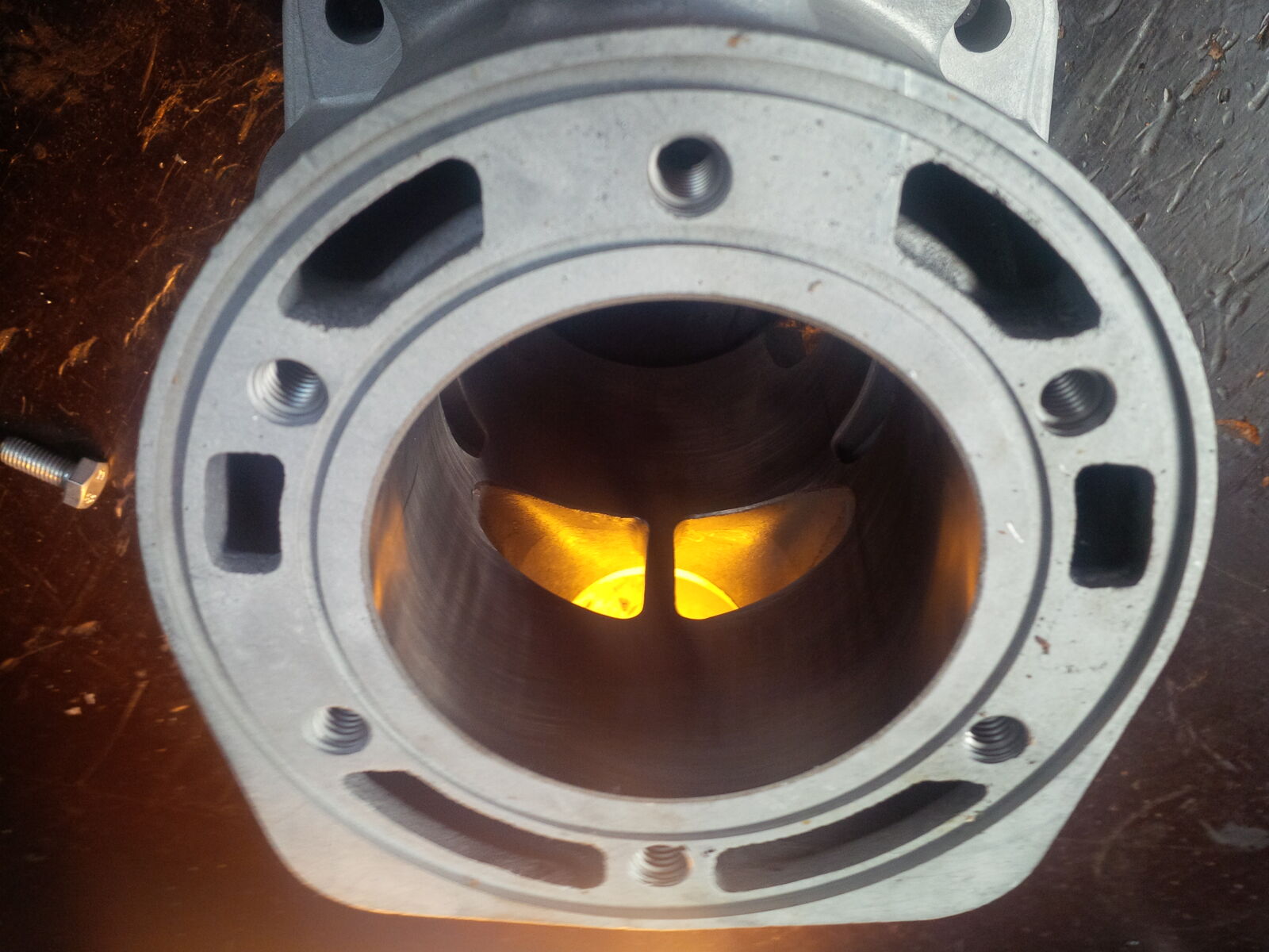

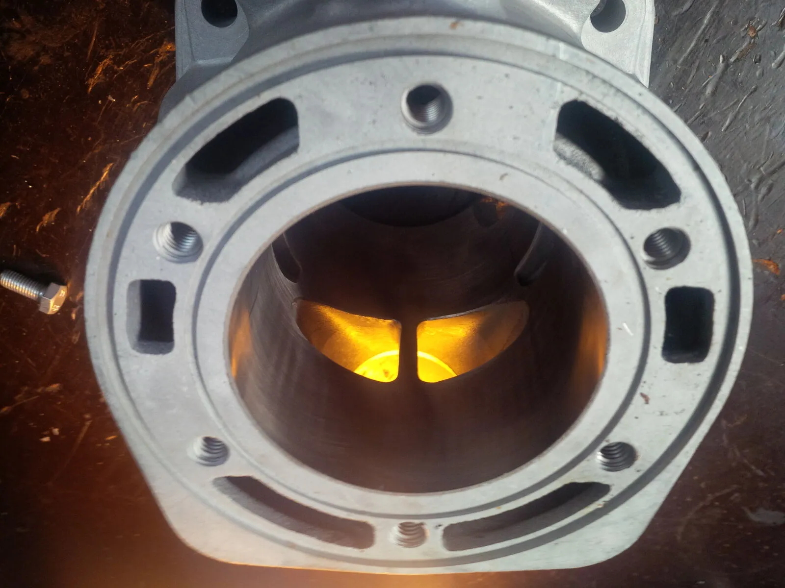

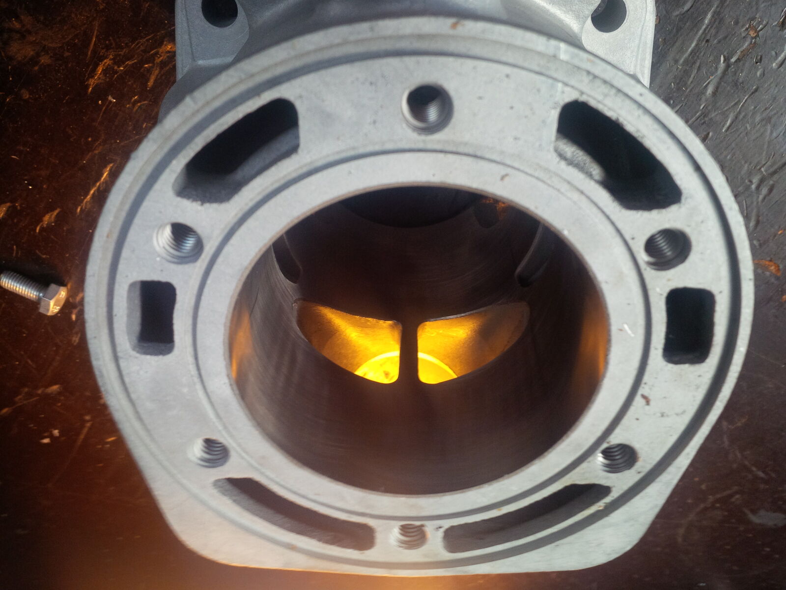

    Der Zylinder ist vom Beschichter zurück. Ich habe mal eine M8er Schraube daneben gelegt um einen Größenvergleich zu haben.

    Krankes Teil
    • July 10, 2013 at 17:12
    • #353
    Der wird dich töten.
    Der sieht schon böse aus, was?
