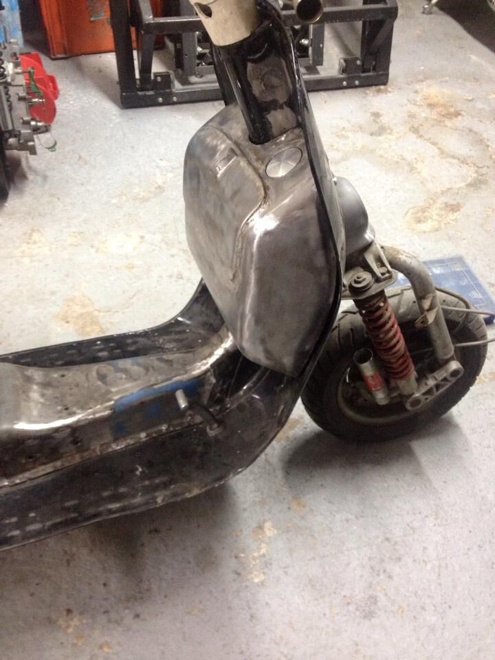

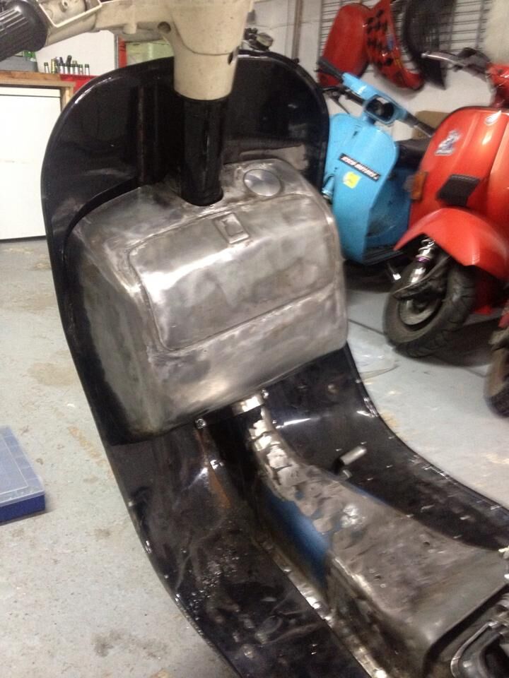

    Hat diese Position des Tanks, also als Handschuhfach, eigentlich keine negativen Auswirkungen auf das Fahrverhalten? Also wenns da in einer Kurve im Tank mal schaukelt... :?:
    Mann, wenn mich meine bekackte Exfrau fragen würde, ob ich auf ihre bekackte Töle aufpasse so lange sie mit ihrem Stecher auf Honolulu ist,
    würde ich ihr kräftig ins Hirn kacken.
    3,312
    11,207
    1,485
    • July 21, 2014 at 20:23
    • #463
    Zitat von Big_Lebowski
    hat diese position des tanks, also als handschuhfach, eigentlich keine negativen auswirkungen auf das fahrverhalten? also wenns da in einer kurve im tank mal schaukelt... :?:
    die triumph contessa hatte ein ähnliches system. die haben die beiden seiten dann einfach durch den mitteltunnel geteilt und unten per schlauch verbunden. damit reduziert sich die auswirkung des lastwechsels.

    Der Erbauer hat bestimmt über Schwallbleche - wenn benötigt - nachgedacht :D
  • Pornstar
    Ten Inch Terror
    634
    18,024
    3,469
    Hamburg
    • July 21, 2014 at 21:38
    • #465
    Nicht nur weil ich gerne schwalle, habe ich an ein Schwallblech gedacht. Allerdings ist es in der Auslegung eher sehr löcherig, da mir die Mischbarkeit des Öls zum Sprit wichtiger war.

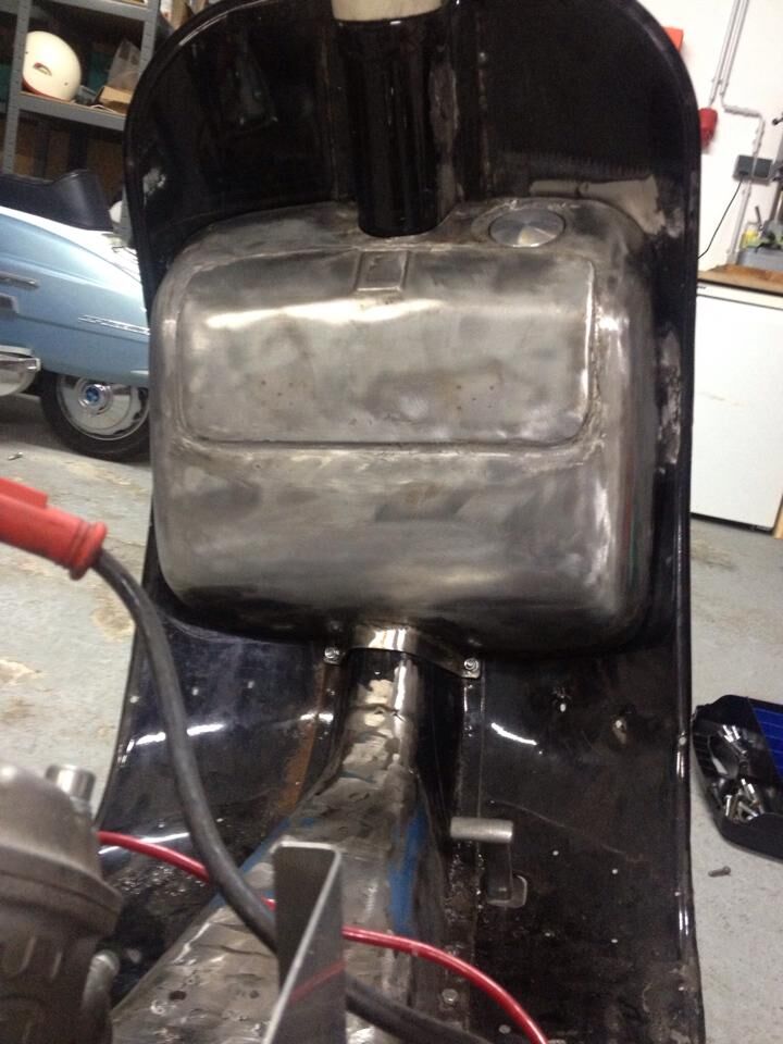

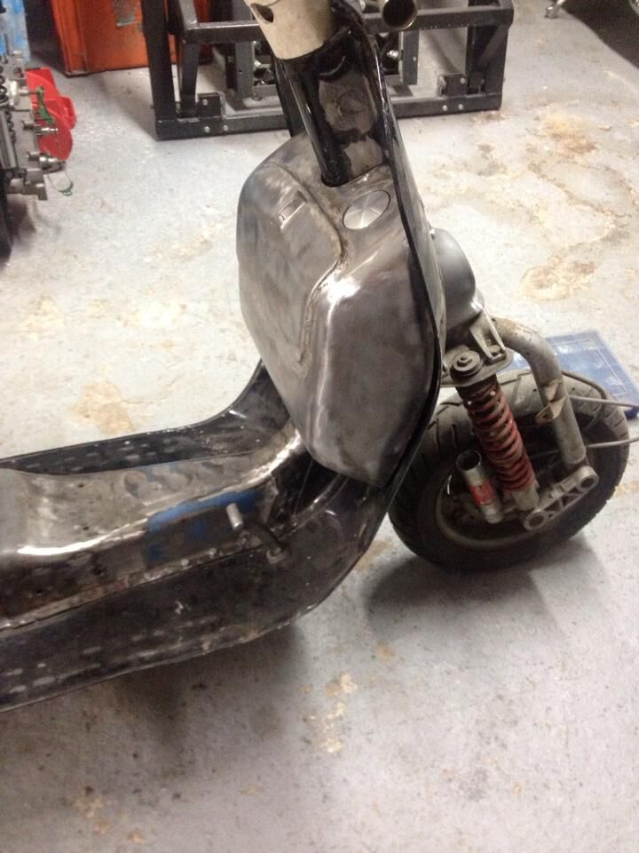

    So, nun ist auch der Tank fertig. Dicht ist er auch, ich habe ihn gezinnt, jetzt wird er er noch mit Kreem, POR 15 oder solch Zeugs versiegelt und dann ist es auch gut.
    Jetzt ist die Wasserkühlung dran. Die letzte große Baustelle bevor das Ungetüm nach Bremen zu Pipedesign zum Auspuffbau geht.

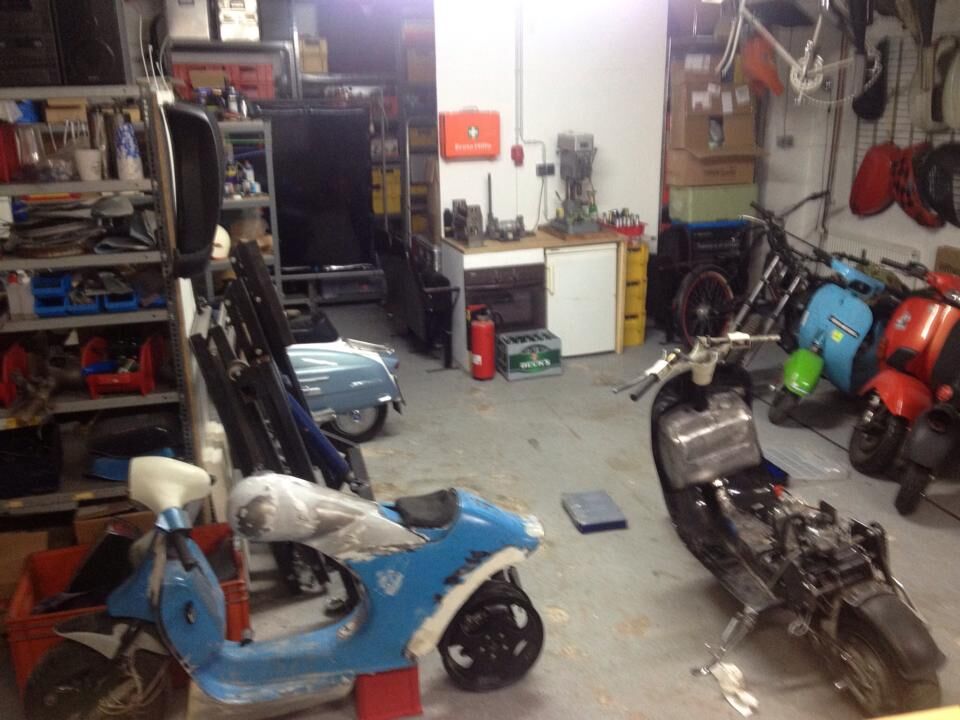

    wer wurstelt denn da was an dem blauen ding? und warum fährt dein sohn sein fahrrad nicht?? :D

    • #468
    Meinem Sohn ist das Rad zu peinlich... Auch eine Watsche für einen Vater wie mich. ;(
    Dann wird es halt verkauft und der Erlös geht in irgendein Projekt.
    :D:D:D
    Das blaue Zäpfchen ist das ewige Projekt von Herrn Stuhlmann, immer mal wieder fertig , dann wieder auseinander um neugestaltet zu werden. Hinten soll eine 13" Italjet Dragsterfelge drauf, vorn ist das Beinschild in der Höhe gekürzt.

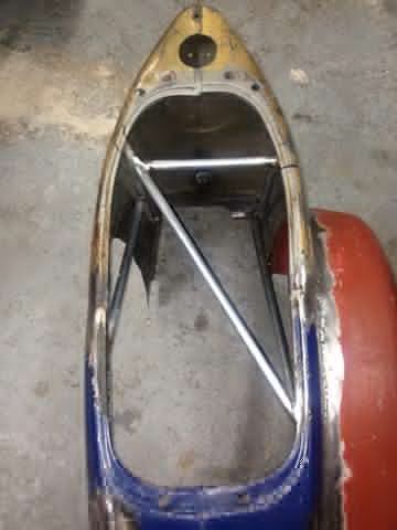

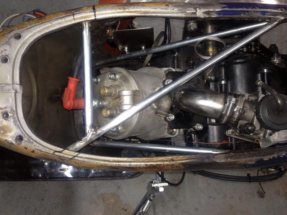

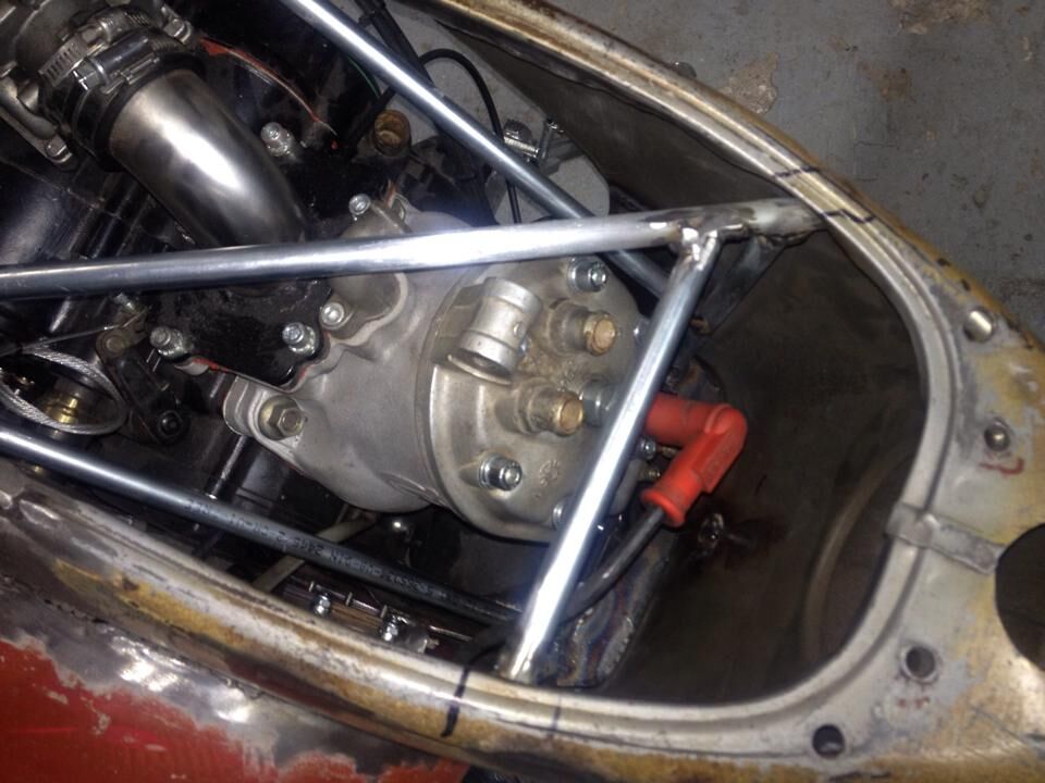

    Dienstreise und Urlaub haben mich von der wirklich wichtigen, großen Sache abgehalten.
    DIE WELTHERRSCHAFTSERRINGUNGSMASCHINE.

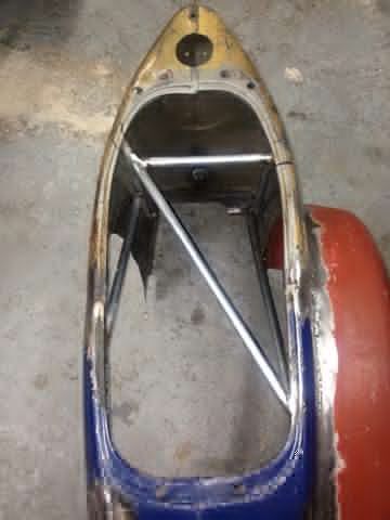

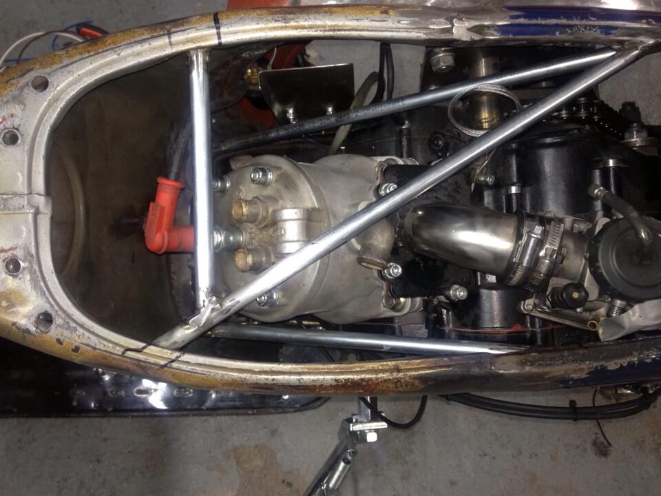

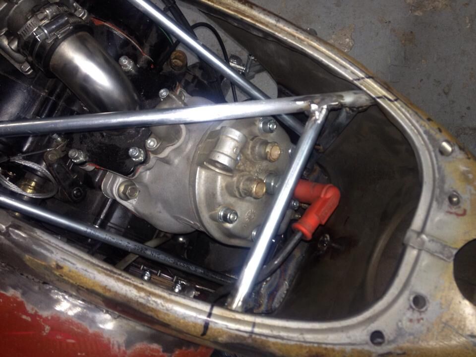

    In der Zwischenzeit ist der Tank versiegelt und dicht. Das wabbelige Heck habe ich jetzt mit 12er Hydraulikrohr versteift. Das sieht so wichtig aus, dass ich direkt noch ein paar Rohre mehr einschweißen könnte.
    Für diese Woche steht eine provisorische Elektrik, die Verlegung der Spritleitung, die Installation der Spritpumpe und die provisorische Einrichtung der Wasserkühlung auf dem Plan.
    Wenn das erledigt ist, geht die Karre zum Auspuffbau nach Bremen.
    2 Mal editiert, zuletzt von Pornstar (August 25, 2014 at 11:34)

    Cool. Aber ist das nicht etwas "wartungsunfreundlich"?

    Zitat von Brandi
    cool. aber ist das nicht etwas "wartungsunfreundlich"?
    das ist es sowieso. um an den motor zu gelangen, muss das heck immer abgenommen werden. das ist mit 8 bolzen angeschraubt, die zu lösen ist jetzt keine große aufgabe.

    • August 28, 2014 at 08:04
    • #480

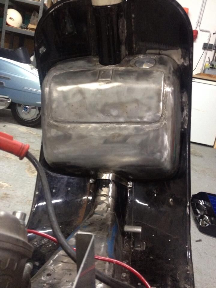

    Da macht man einen riesen Aufriss um den Tank-Eigenbau dicht zu bekommen und dann, wenn der große Moment des ersten Betankens gekommen ist, stellt man fest, dass der Benzinhahn noch zwei weitere Umdrehungen braucht um wirklich abzudichten.
    Depp! Ein Liter Sprit auf dem Boden
    Die Pumpe ist montiert, der Vergaser läuft nicht über, eine provisorische Elektrik ist verlegt. Jetzt noch die Kühlung schnell hinbasteln, alle Schrauben nachziehen (sehr wichtig), prüfen, ob die Schaltung bei laufendem Motor besser funktioniert und dann geht die Karre zu Pipedesign nach Bremen. Yehaaaw!
