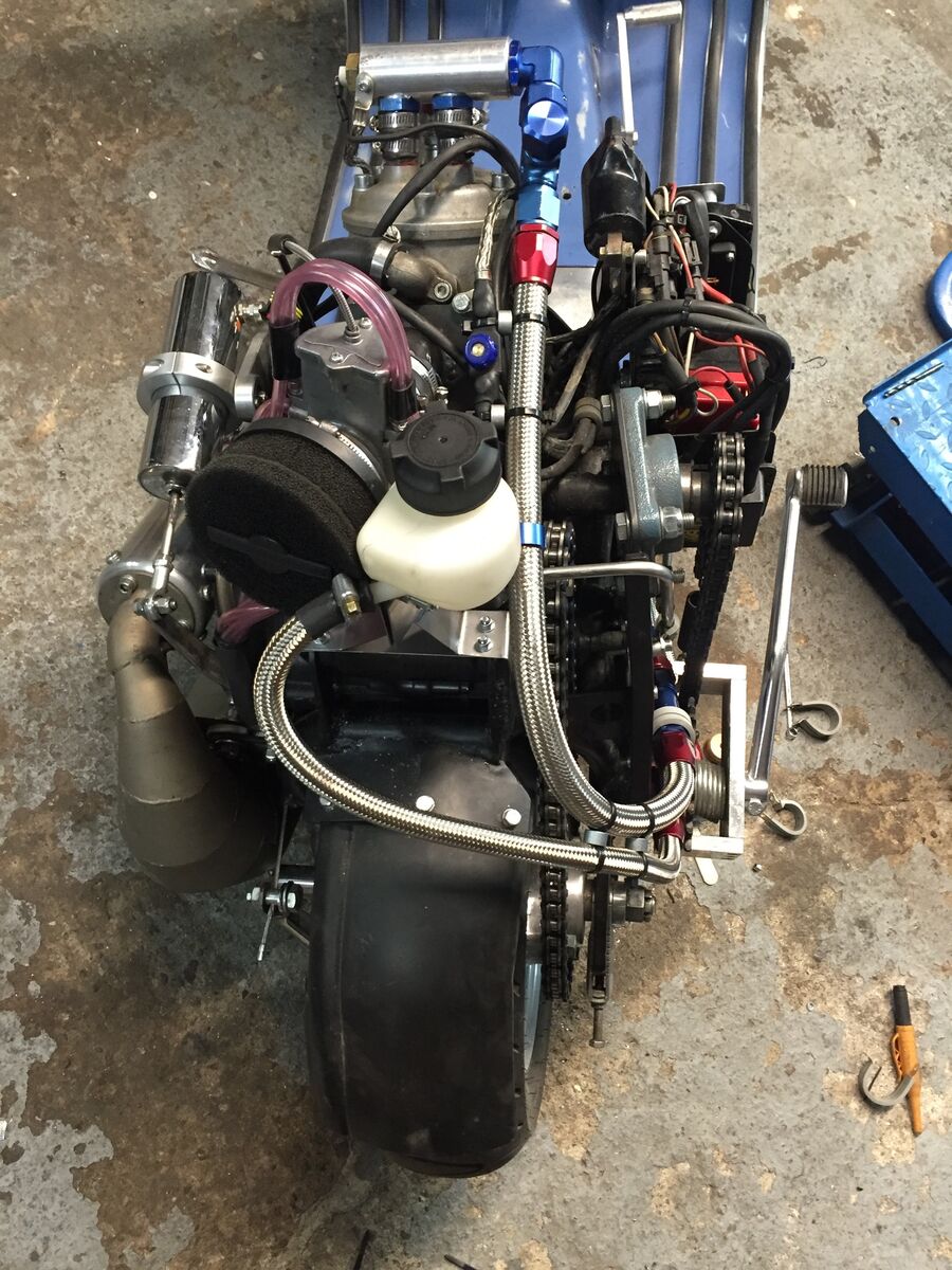

    Ich hatte einen Lauf. Jetzt noch etwas nachzulegen, das daran anschliesst ist schier unmöglich für mich. Mal sehen was der Kopf so ausspuckt. Es ist ja nicht so, dass die Terror nicht noch ein wenig Arbeit für mich hat. Ich bin mit der Form des Bremspedals und seiner Positionierung nicht glücklich. Im Stadtverkehr ist mir die Wassertemperatur auf über 85 Grad abgehauen. Ich habe immer noch keine Möglichkeit Öl und Werkzeug zu verstauen.. Bei längeren Fahrten verstellt sich der Kraftstoffdruckregler, es muss ein neuer Auspuff her, sonst komm ich nicht über die 50-PS-am-Rad-Marke. Es ist immer noch viel Arbeit.

    Ja. Reichlich
    Der Halter vom Shifter reisst ständig. ich bin jetzt bei der 3. Version.

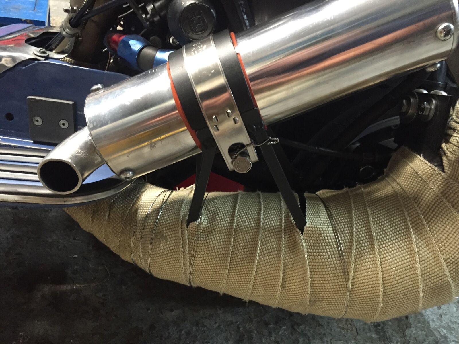

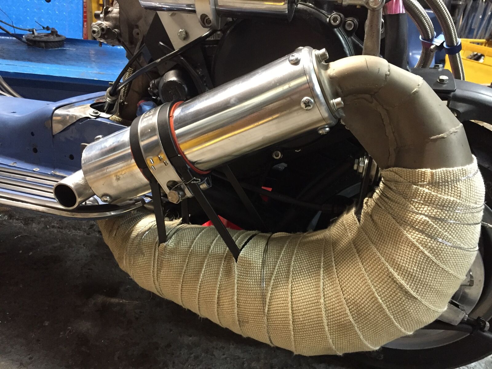

    Der Auspuff ist ebenfalls an zig Stellen gerissen und geschweisst. Hier habe ich den Verdacht, dass der Dämpfer ein Eigenleben führt und ihn jetzt in einem 2. Versuch abgefangen. Den Auspuff musste ich dann mit Thermo Tec Band wickeln. Die Nähte und Rep-Bleche am Auspuff sahen scheisse aus

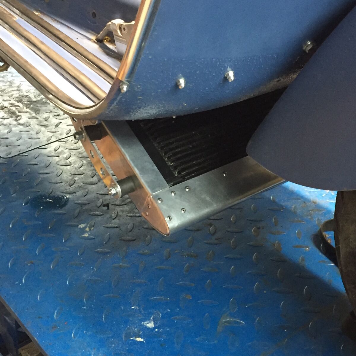

    Ich habe dann noch einen Ausgleichsbehälter untergebracht (total bescheuerte Idee es ohne zu probieren) und der Kühler hat erst eine Einlauflippe bekommen, das allein ergab -10 Grad Wassertemperatur, dann noch zwei Fangbleche an den Seitendazu und nun liegen ab 60 Km/h 65 Grad an.
    Im Winter kommt noch mal die Kurbelwelle raus, denn sie ist mit einem Wuchtfaktor für stehende Zylinder versehen. Bei mir ist der Motor um 45 Grad eingebaut. Das dürfte der Grund für die Bad Vibes sein.
    Die Polini Bremsscheibe wurde gegen das neue Modell getauscht.Ich hatte die alte ja im Durchmesser etwas verkleinert. Mit ein paar Modifationen kann ich jetzt aber den originalen Durchmesser fahren und den merkt man beim Bremsen!
    Der LED Brenner und seine Steuerelektronik verträgt sich nicht mit dem digitalem Bussystem von Motogadget. Es kam immer zu Störungen bei eingeschaltetem Licht.Ich fahre jetzt H4.

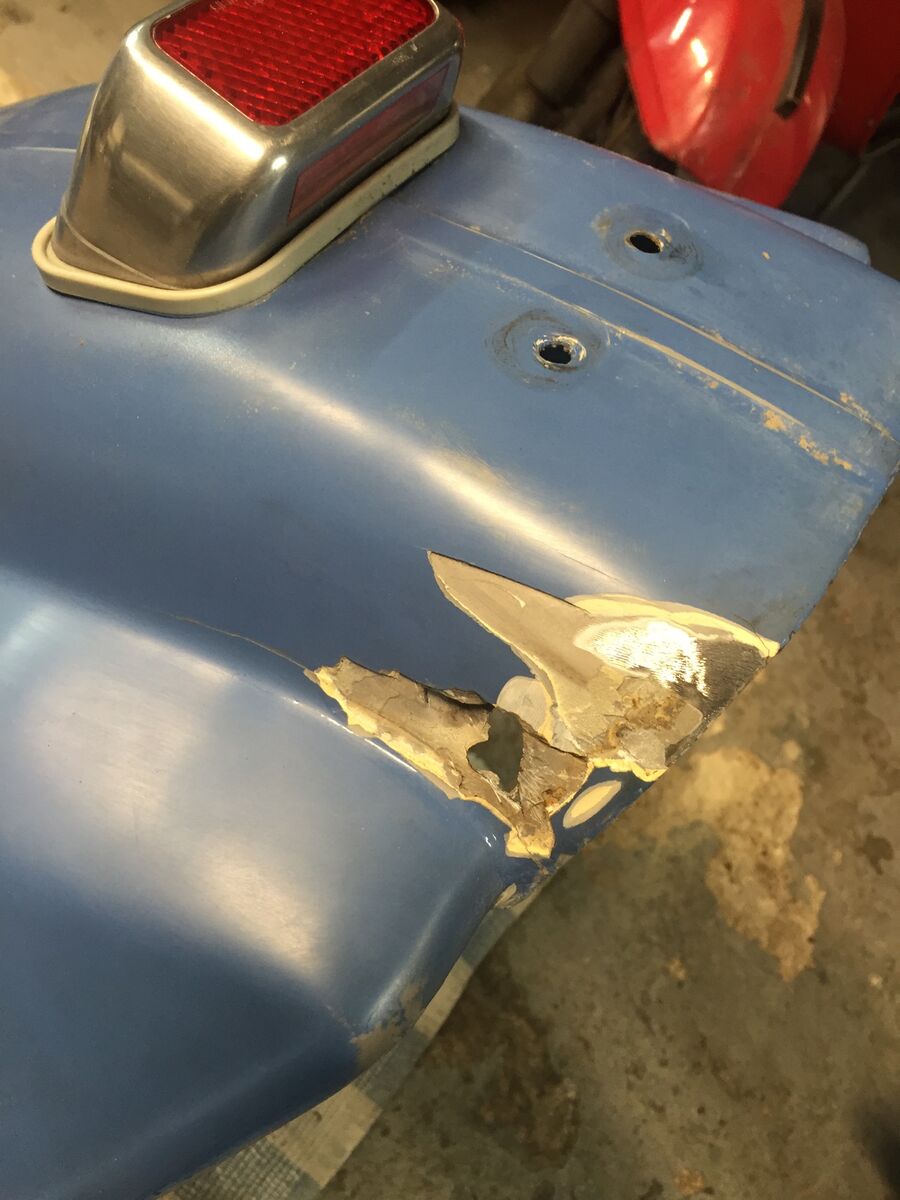

    Die Vibrationen haben mir das Heck ganz schön beschädigt
    Ich habe jetzt gut 500 km mit dem Ding gefahren und das sind so meine einzigen Probleme. Das reicht aber auch, wie ich finde. Ich habe mir noch ein Sprint Rack bauen lassen, damit ich mein Werkzeug und etwas Öl mitnehmen kann.
