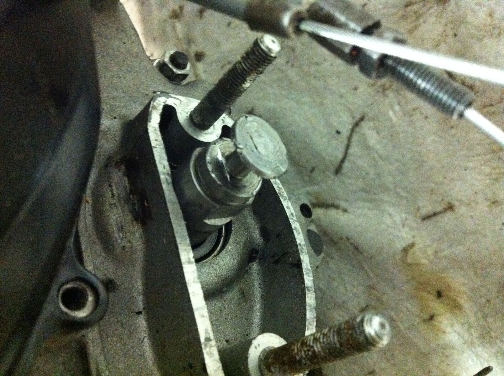

    hallo zusammen
    habe volgendes problem :
    ich bringe einfach diesen schaltstange nicht raus ....ich drehe ihn auf die gegenuhrzeiger richtung raus er ist dann auch locker nur bringe ich ihn nicht aus dem block was mach ich falsch oder muss der tannbaum wieder heraus (motorspalten )
    siehe foto:

    • June 11, 2011 at 23:01
    Da hat wohl einer das Gewinde überdreht, nach fest kommt lose.So einfach wirste den nicht herausbringen-spalten würde helfen-zumindest ist die Welle alleine handlicher.

    • June 11, 2011 at 23:04
    Warum soll der Bolzen denn raus?
    Ich könnte mir vorstellen, dass Du leichte Probleme haben wirst den Bolzen wieder auf das Schaltkreuz zu bekommen...

    • June 12, 2011 at 06:44
    Punkt 1: Da Linksgewinde, würde er sich rechtsherum (Uhrzeigerrichtung) lösen.
    Punkt 2: Wiedereinbau unmöglich, da das Schaltkreuz (in das der Bolzen eingeschraubt wird) nach dem Ausbau lose in der Antriebswelle rutscht.

    • June 12, 2011 at 08:47
    Axel das mit dem linksgewinde ist mir schon klar danke
    das problem war das die schaltstange am feinen runden teil verbogen ist und so konnto ich den schaltarm nicht einfaedeln
    na dann bleibt mir wohl nichts anders uebrig als zu spalten

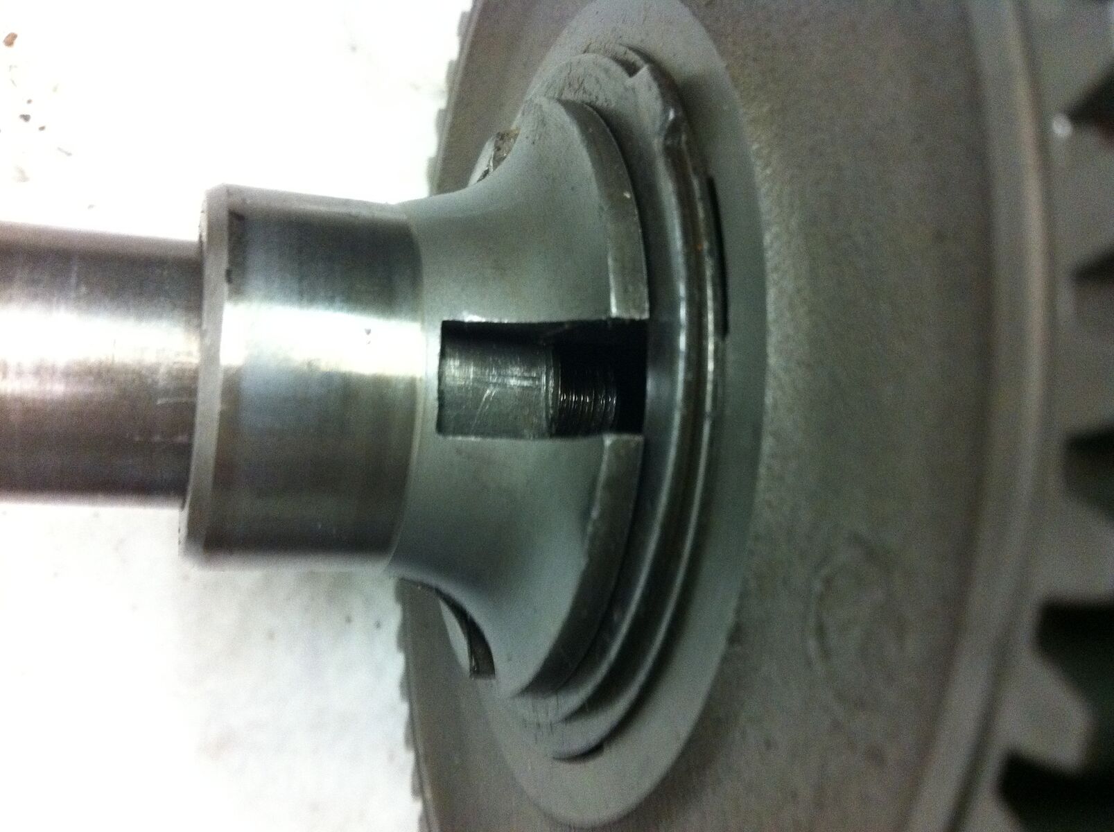

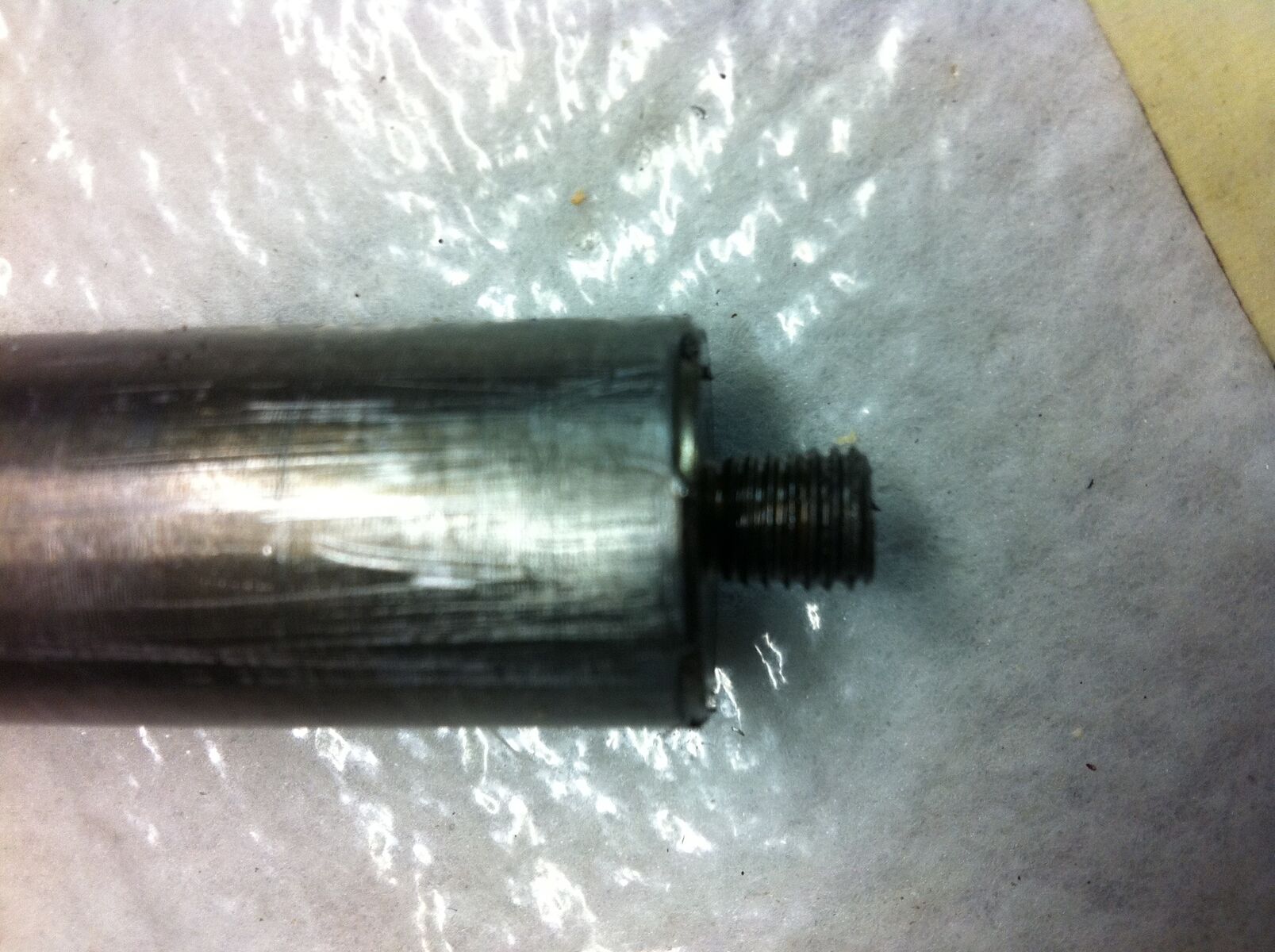

    das schaltkreuz liegt ja schön in der ritze der welle die kann ja nicht nach unten rutschen ausser nach hinten aber dann steckt man die stange ganz rein und was findet man dann wenn man dreht aaahhhhhhh das schaltkreuz 2-):D:P nichts destodrotz musste ich ihn nochmals öffnen da die welle nicht mehr so ok ist .....
    habe jetzt gespalten weil ich die schaltstange nicht raus bekamm weil die stange so riffen hatte an der kante und dadurch hängengeblieben ist siehe foto
    was meint ihr zu dieser kupplung sieht nicht gerade toll aus die schweissnäte :+1

    Haste nicht geschrieben das der Bolzen ned raus geht?Dafür haste Tips bekommen.Jetzt stellen sich 2Fragen
    1.Warum ist der Teller der Schaltstange verbogen-wird doch wohl keiner die Antriebswelle mit nem Hammer reingeklopt haben?
    2.Viel Wichtiger-warum schaut dein Schaltbolzen unten so aus ,ist das durch den Ausbau passiert?
    Hättest du den Bolzen so raus bekommen,würd ich auch ned spalten.Nur in die verlegenheit bin ich noch nie gekommen.Ich wechsel öfter das Schaltkreuz als den Bolzen-den mach ich aber auch gerne neu mit(so jedes 2-3mal)-mit dem 15-18NM vertut man sich gerne ;)

    • December 20, 2014 at 00:31
    bei meiner PX kriege ich die Schaltstange auch nicht rausgezogen wegen einem kleinen 1mm Rand der sich am Ende gebildet hat.
    Genau wie auf den Fotos.
    Hat jemand eine Idee wie ich die Stange trotzdem ausbauen könnte?
    Danke!

    • December 20, 2014 at 19:37
    Hatte ich auch mal, hatte mit einem feinen Vlies den Grat ein bisschen weggeschmirgelt. Ging danach recht easy raus.

    • December 21, 2014 at 09:19
    Ja,
    mit 3mm Bohrer geglättet und mit Schmackes raus.
    Frage mich aber wie dieser Rand entstehen kann?
