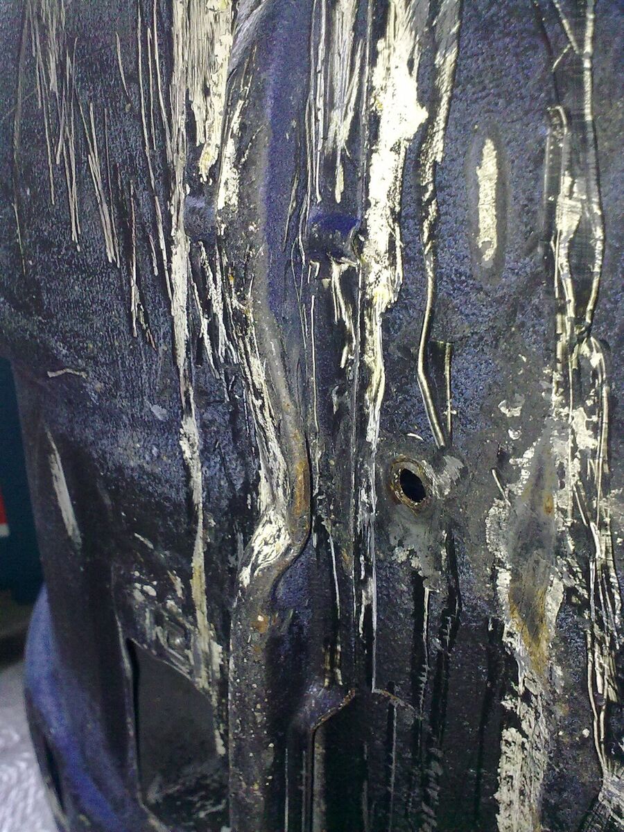

    Bin in den letzten Tagen gerade dabei meine PK 125 S auseinander zunehmen! Nun hab ich festgestellt das die vordere Trittblechstrebe eingedellt ist! Jetzt wollt ich mal eure Meinung hören wie ihr die Delle am besten entfernen würdet! Hier mal ein paar Bilder!

    Einfachste Möglichkeit, so lassen
    Wenns dich so stört Strebe raustrennen und einen neue einschweissen, mit richten bekommst das nicht hin, glaub es mir

    Würd die Strebe seitlich auftrennen und nen Rundeisen eintreiben und neu verschweißen , damit wird die Strebe gerichtet und hält bombenfest .
    Gerichtet bekommst dus nur wenn du es heiß machst ...

    Wenn Du Pech hast, drischst Du Dir mit dem Rundeisen schön von unten Dein Trittblech und/oder den Mitteltunnel wellig. Ich würd's so lassen.
    Ansonsten halt wirklich Schweißpunkte aufbohren, natürlich mit einem Schweißpunktfräser und nicht mit einem normalen Metallbohrer, alles rostfrei machen, Trittblechbereich und neue Strebe mit schweißbarem Primer behandeln, sauber einpunkten, Schweißpunkte verputzen und alles grundieren und bei Bedarf lackieren. Wenn schon reparieren, dann ohne Pfusch.

    du sollst nicht draufhauen wie ein blöder , wenn ich dich richtig verstanden habe willst du eh den Rahmen überholen , dann kannste ne eisenstange einziehen ,die beschödigung wirst du eh nur rausbekommen wenn du die Strebe abbohrste und durch eine neue ersetzt. Die Metallstange bewirkt das die Strebe versteift wird, und wenn du noch mit hitze arbeitest wird es leichter gehen. Da die Trittbleche ner Vespa eh so weich sind, ist ne verstrebung nicht unangebracht.

    So hab mich jetzt doch für eine neue Strebe entschieden!! Entweder richtig oder gar nicht! So nun ist die Frage ob die Strebe von einer v50 passt?? Wo die Schweißpunkte sitzen müsste ich ja sehen wenn ich den Lack entferne?

    Zum abbohren der Strebe gibt es sog. Schweißpunktbohrer , sind nicht ganz billig aber unheimlich sinnvoll . Ich würde die Strebe vor dem anschweißen von innen mit Haftgrund und Farbe versehen damit der Rost von innen keine Chance hat . und nachher mit Hohlraumwachs versiegeln. Und damit es bei den Kontaktstelle wo die Strebe auf dem Beinschild liegt nicht rostet nimmt man Inox spray , sog. Schweißpunktversiegeler.
    Oder Du lässt es machen , von nem Karosseriebauer deines vertrauen , kosten sollte es ca 40-60 Euronen...
    Ob die Strebe passt kann ich die so auch nicht sagen , villeicht misst mal eben einer nach ... hab leider nur ne XL 2 und v50 hier stehen ...
    Oder ruf bei Sip an die können es dir sagen ...

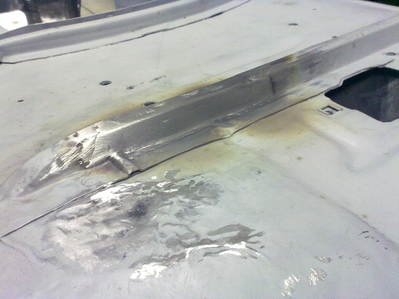

    • January 19, 2012 at 16:24
    So hab jetzt einfach ein Stück Blech eingeschweißt! ;)
    So sieht das Ergebnis aus!

    • January 19, 2012 at 16:31
    ...oder so! Sieht ja gar nicht schlecht aus! :thumbup:

    • January 20, 2012 at 09:22
    Womit mal wieder eindrucksvoll bewiesen wäre, dass man durch simples Nachdenken oft zu den besten Lösungen kommt.

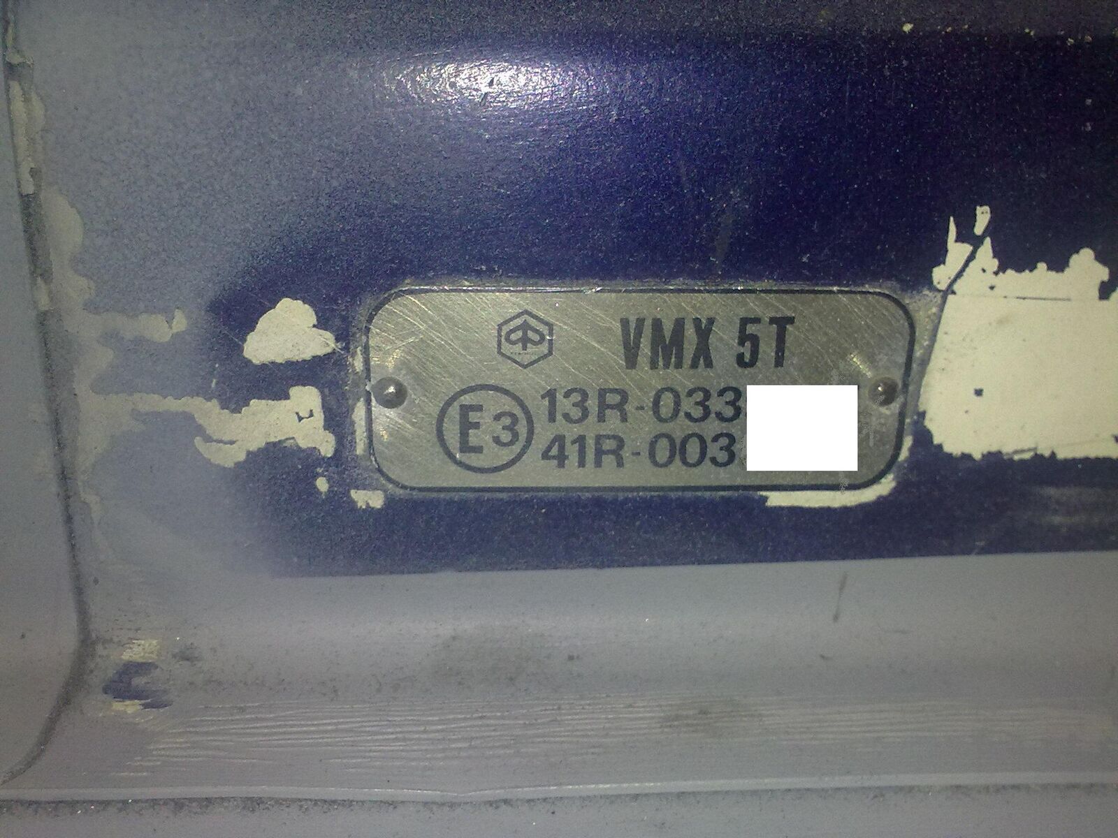

    Jetzt bin ich auf Schild am Roller gestoßen, da der Roller ursprünglich aus Italien kommt frage ich mich ob ich das Schild überhaupt benötige und ich die Löcher im Rahmen für das richtige Typenschild nutzen kann.
    Hier mal ein Bild von dem Schild:

    E3 ist das ECE Zeichen von Italien.
    13R ist die ECE-Regelung für Bremsen. Die Nr. ist wahrscheinlich die spezielle Prüf-Nr. für Motorreihe VMX5T
    41R ist die ECE-Regelung für die Geräuschentwicklung bei Krafträdern. Die Nr. ist wahrscheinlich wieder die entsprechende Prüfnr.
    Ich würde es mal dranlassen. Event. hilft es dir beim TÜV. Klick mich.

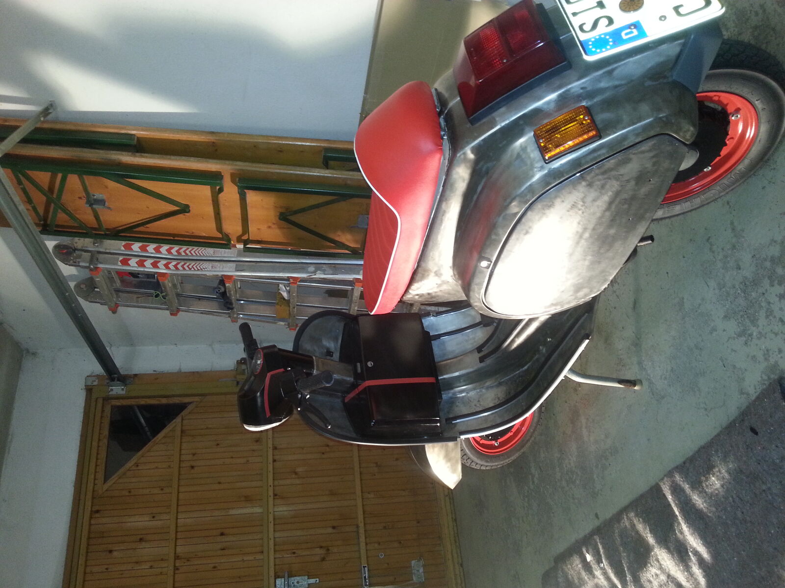

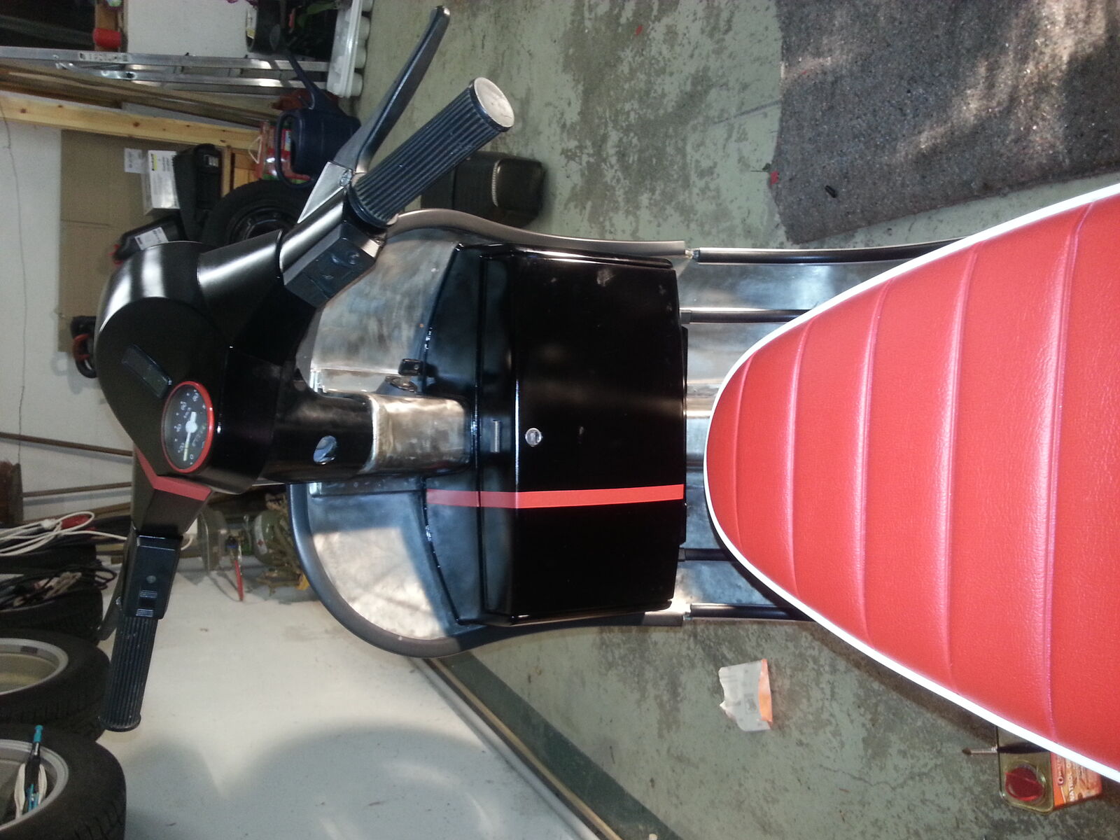

    • June 1, 2013 at 22:55

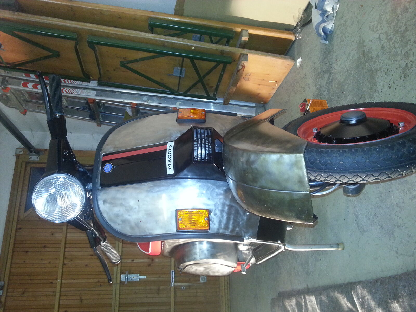

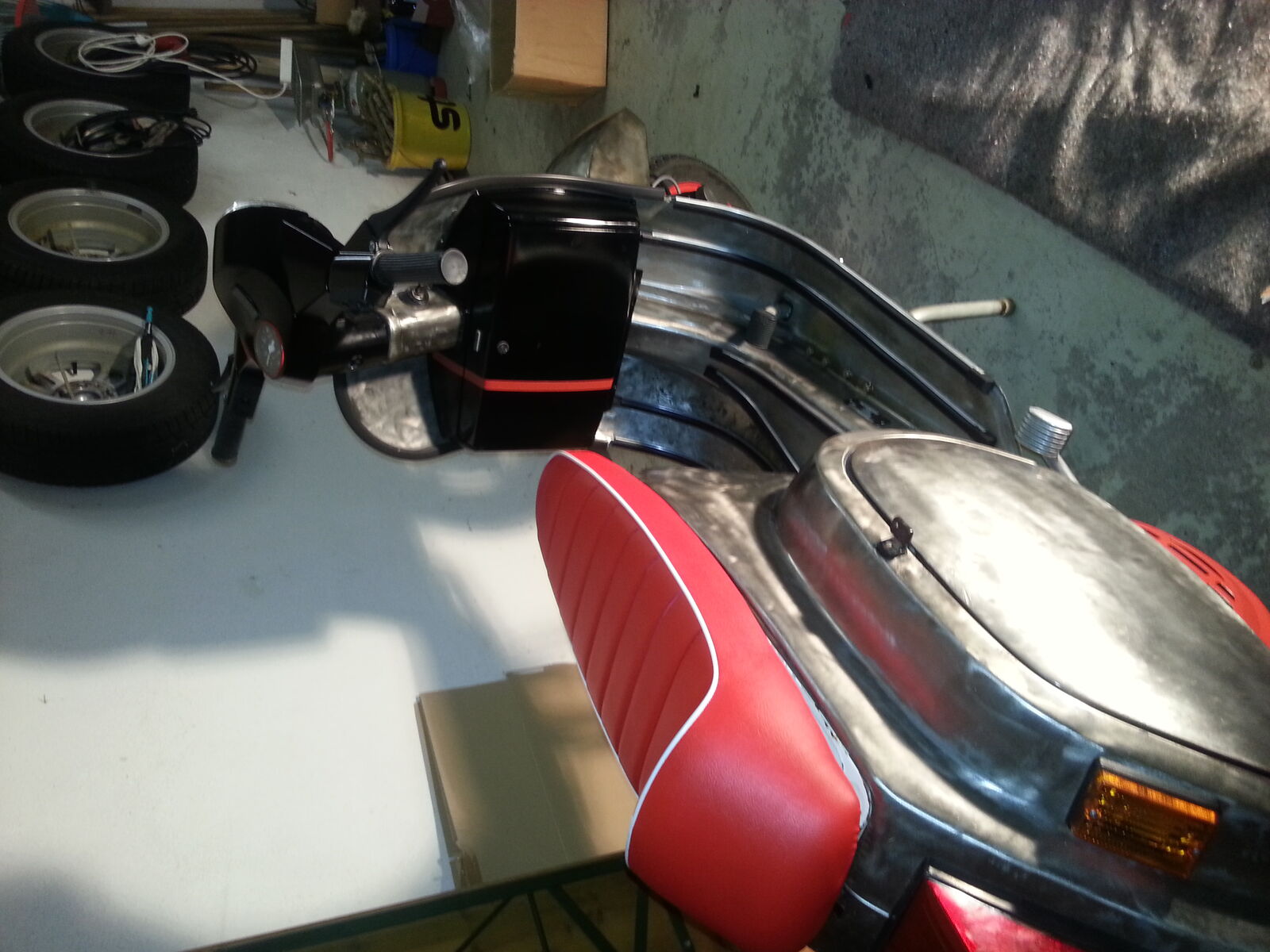

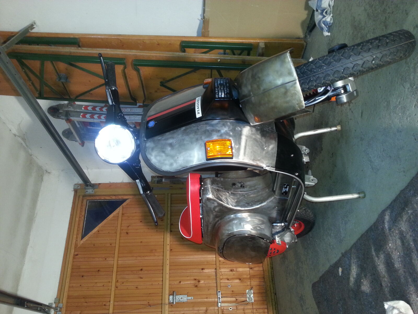

    So ich hab es geschafft! Die Vespa ist ferti!! :D Hier das Ergebnis:

    • June 2, 2013 at 13:52
    Ich verstehe nicht, warum man die Bilder nicht vorher dreht, bevor man sie hier reinstellt! So macht das anschauen wirklich keinen Spaß!
