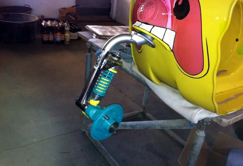

    Aloha!
    Jetzt mal Bilder vom "Missglückten Chrome Versuch...
    Ende der Woche sollte die Gabel wieder da sein!
    Grüße

    https://www.vespaonline.de/de-de.facebook…258703724164250
    Vespa Restaurationen, alles aus einer Hand!
    Lenker schweißen, Lack, Karosserie, Strahlen, pulvern usw.

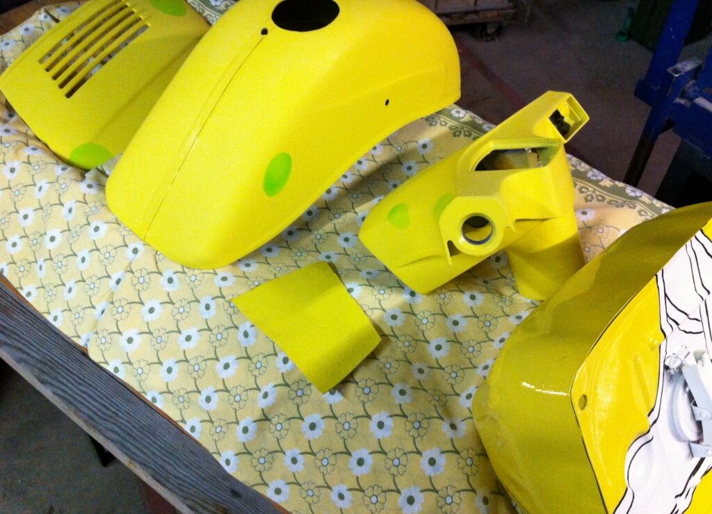

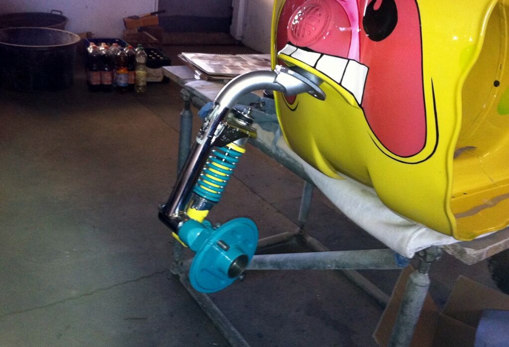

    Es ging wieder a bisserl weiter am Sa...
    Den Rest von der Gabel der nicht in chrome ist nochmal gestrahlt (die säuren sind sau agressiv was die zum chrome nehmen) grundiert und silber lackiert.
    Die Schwinge, die auch in wünderschönen türkis gepulvert wurde "frei gemacht" Gewinde nachgeschnitten usw.
    Bremshebel hatte auch ein chromebad... da muss ich jetzt nochmal dran, da die dünne chromeschicht zu arg auftrag und der hebel nicht mehr in die Schwinge passt...
    Anbauteile sind bereits fertig für den 2.ten Klarlack. Jetzt fehlt "nur" noch den Rahmen an sich, schleifen schleifen schleifen...
    Mit den Trittleristen hat sich auch was getan. Nachdem mir meine GFK versuche nicht 100% zusagen habe ich jetzt Schablonen gemacht und lass die mir aus ner Alu Platte mit dem Laser schneiden. Zumindest mal ausprobieren ob das was wird.

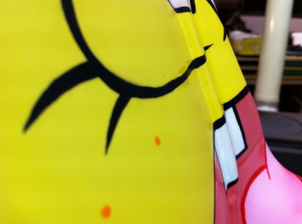

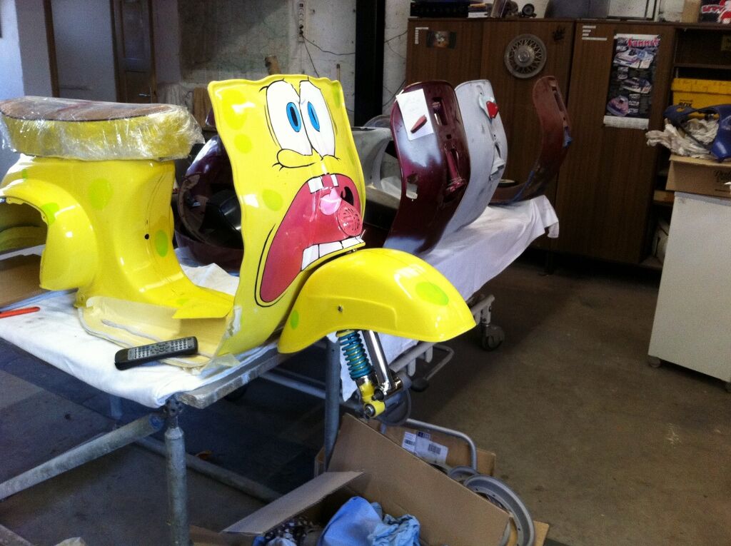

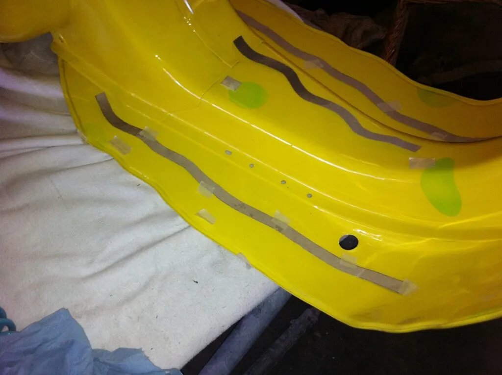

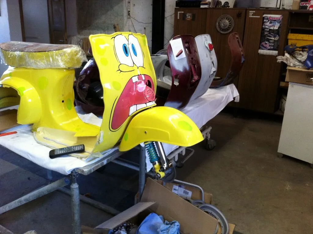

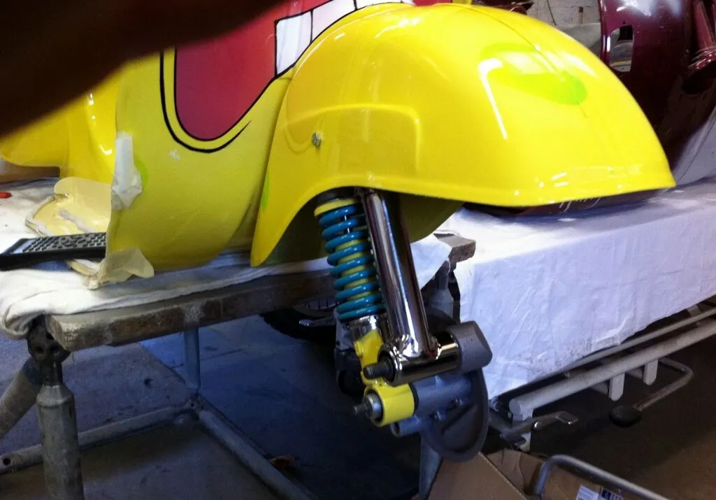

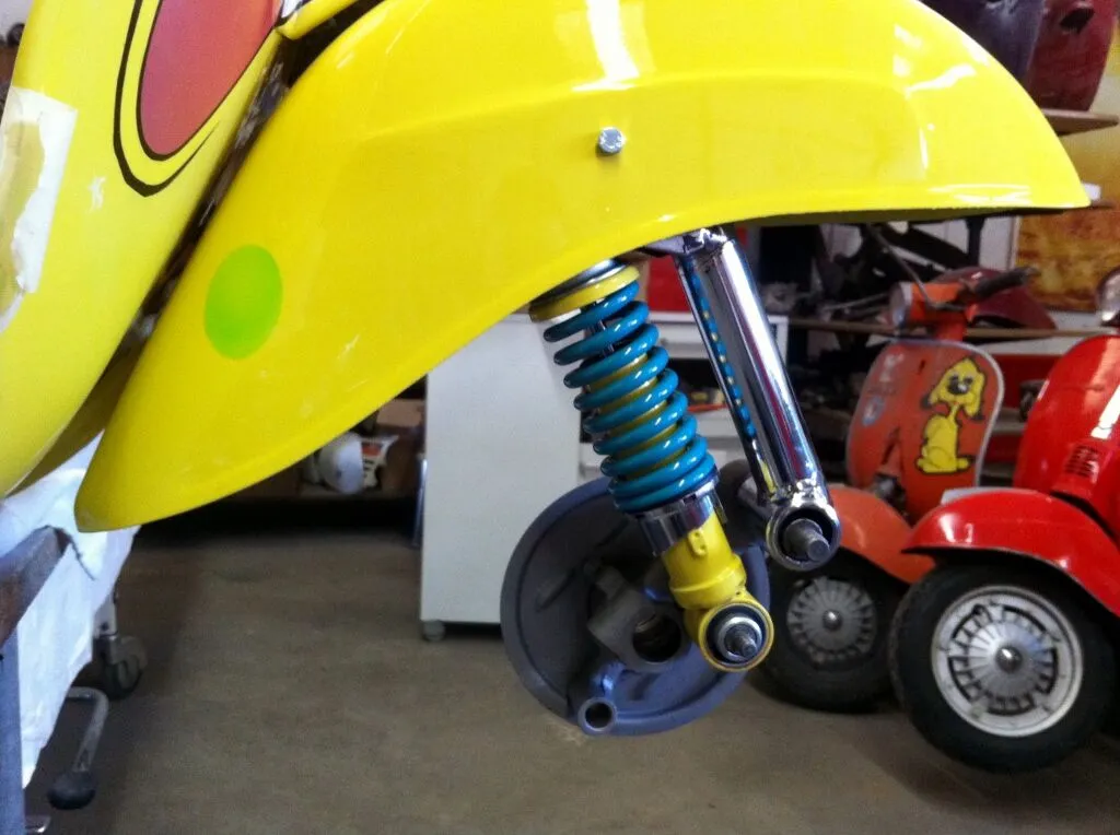

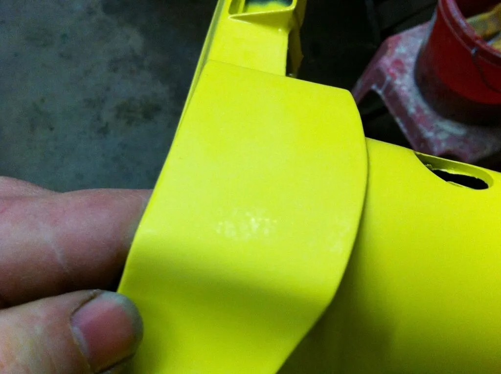

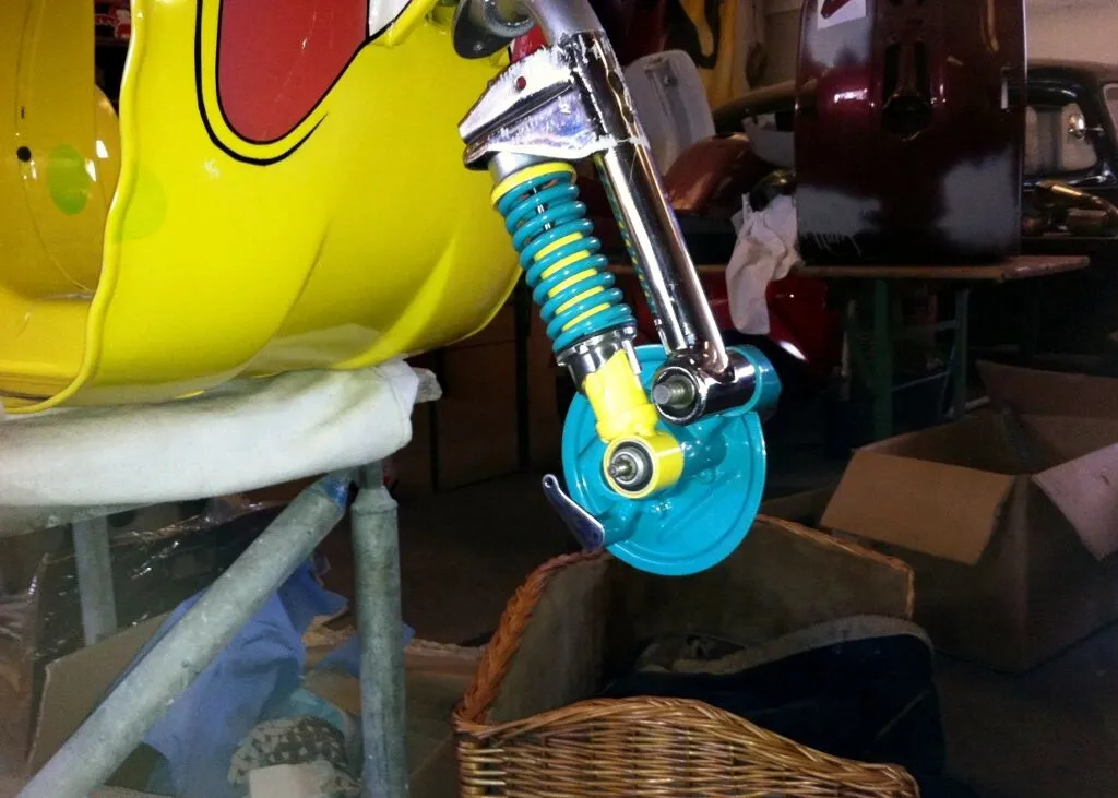

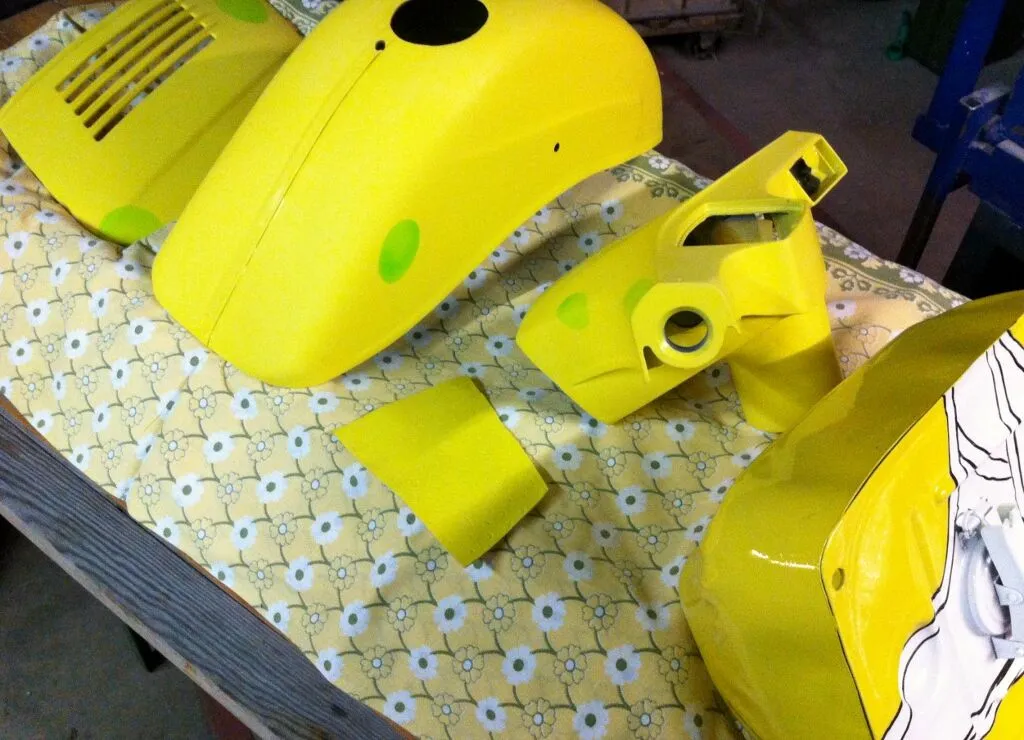

    So nicht das Darky recht behält und ich wieder nix auf die Straße bekomme ist mir am Sonntag bei gefühlten minus 25 Grad nix besseres Eingefallen als mich in die Werkstatt auf zu machen.
    Jetzt nochmal nen Bild von den Pappschablonen der Trittleisten. Die äußeren Schablonen sind beim Laserzuschneider meines Vertraues, wird jetzt mal in Alu aus der Paltte geschnitten... mal sehen ob´s gefällt. Er ist jedenfalls schon dran!
    Die Schwinge kam vom Pulvern, die Gabel ist vom Chrome da.
    Gabel ist im oberem bereich nochmal gestrahlt worden wegen der doch häftigen säurebäder die es nehmen musste. innen ist sie zig mal gespühlt und mit Wachs voll! Bei der Schwinge die Gewinde nachgeschnitten und mal alles lose zusammen gesteckt (keine Lager mehr auf Lager)... die gechromte Bremsnocke gefällt mir sehr gut mit dem Türkis. Nachdem ja, wie erwartet, auch mal wieder was scheif gehen muss... irgendwer, strahler oder pulvermensch hat jedenfalls mal die schwinge fallen lassen, die Staubplatte war verbogen... zig bahnen Klebeband und das ganze mit dem Holzhammer wieder gerichtet. Am Chrome sind Klebebandreste vom Strahlen...
    aber jetzt passt alles und mir gefällt es :love:
    Kugellager sind bestellt somit gehe ich davon aus das ich Mi oder Do die Gabel fertig machen kann!
    Habe natürlich vergessen die Nabe, die man bei den geschlossenen Felgen sieht, mitzulacken... also ganz fertig dann doch erst nach dem nächsten Lacktermin!
    Nachdem mir bei 35 Grad miese nix besseres Einfällt als mit Wasser zu spielen... mal wieder schleifen. Derzeit mit 1200er.
    Ich habe versucht mal iregdnwie nen Bild zu machen wo man sieht wo noch geschliffen werden muss und wo nicht. Am besten sieht man den "höhenunterscheid" bei ner schwarzen Linie. Da muss ich nochmal dran... zwischendrin immer mal wieder trocken machen und schauen... UND bloß nicht durchschleifen!!! Schön mit Klotz und viel Wasser.
    Bei geschätzen 45 Grad unter Null, Sonnatg und 19.00 Uhr abends habe ich dann doch beschlossen nicht fertig zu schleifen... Will über alles nochmal mit 1500er drüber gehen.
    Das Intressanteste war die Farbgebung der Hände... war von weiß, blau, rot alles dabei.
    Weil ich gerade Farbe sage... irgendwie gefällt mir das matte Gelb sogar besser als das bling bling... bin die ganze Zeit am überlegen ob ich die 2.te Schicht Klarlack etwas mattieren lass. So passt die Farbe von der Sitzbank auch besser...
    Leider müsste ich dann die Dämpfer auch nochmal zerlegen und schleifen und und und...
    I mog nimmer schleifen!!!
    Heute Montag werde ich bei ca.... wenn nicht noch mehr minus Graden wieder mal zur abwechslung schleifen... nebenher noch ne PK fertig stricken.
    Darky... Dieses Jahr wird ein Roller für mich fahrbereit angemeldet fertig!!! hoffe ich zumindest :wacko:
    @ Ulmi... ich weis das der Michelin gut ist ABER... ich überlege was von der Optik besser passt... sportlich S1 oder Klassiker S83. oder ganz sportlich... Conti Twist...
    Grüße

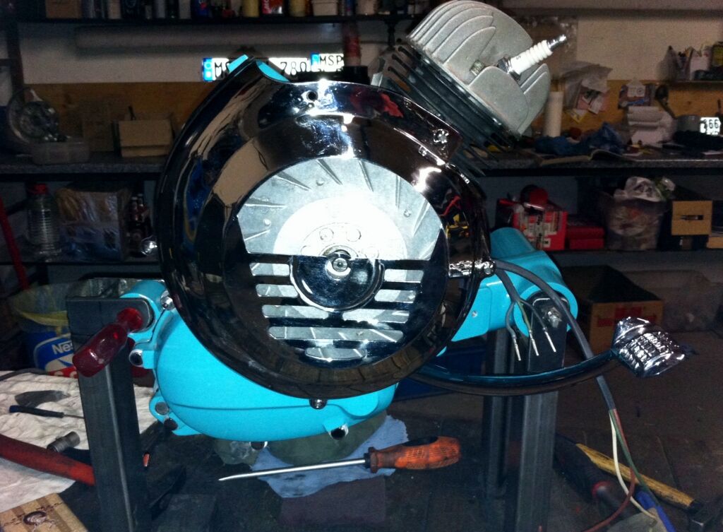

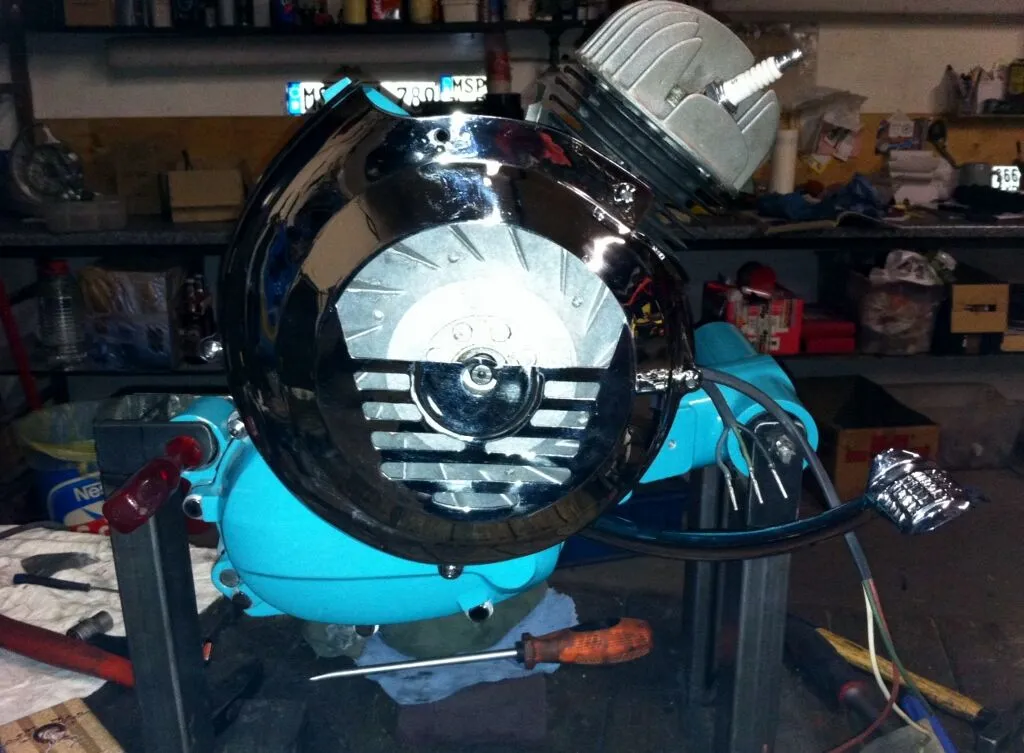

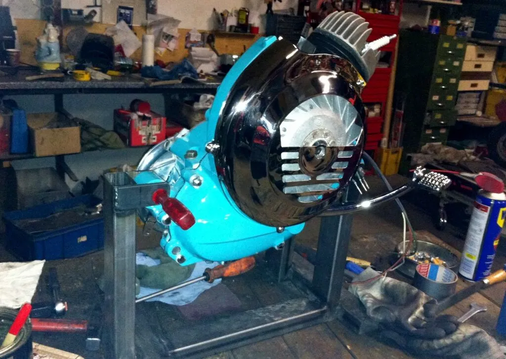

    Aloha!

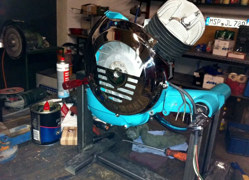

    Gestern abend mal den Motor fertig gestrickt.
    Nachdem ich ja den Zylinder seiner Ringe berauben musste, neue drauf und wieder drauf gesteckt, XL2 Kuludeckel noch neues Lager spendiert, Bremsankerplatte, Schrauben für die LüRadabdeckung und die VA Lüradabdeckung poliert...
    Die Farbe kommt auf den Bildern nicht wirklich gut hin!
    Das einzige was mir noch gar net gefallen will ist das Polrad... schau ma mal was mir da noch einfällt.
    Heute sollten doch endlich mal die Lager für die Gabel/ Schwinge kommen das die auch fertig wird.
    Dann "nur" noch fertig schleifen und ab zum Lacker für den 2.ten Klarlack.
    Darky Du wirst NICHT recht behalten!!! Ich bekomme dieses Jahr einen Roller für mich (oder Schänny) auf die Straße!!!

    ist das ein gekaufter Kickstarter-Hebel oder hast den originalen verchromen lassen?
    Falls ersteres, wirst du nicht lang Freude damit haben. Ging mir zumindest so, nach gefühlten 20mal kicken war der Hebel gebrochen
    Meine Vespa Special 244ccm
    Mein GS/3 Projekt
    Mein YT Kanal
  • Blechkultur
    88
    2,778
    515
    Binningen / Eifel
    nur SF, SS50, und nen paar V50
    • February 9, 2012 at 21:58
    • #140
    Ist nen gekaufter, habe ich aber schon einige male verbaut und noch nie Probleme gehabt.
    Wenn´s nen originaler wäre würde ich den nur polieren... macht auch schön bling bling 8)
    Hoffen wir das beste das er hält!
