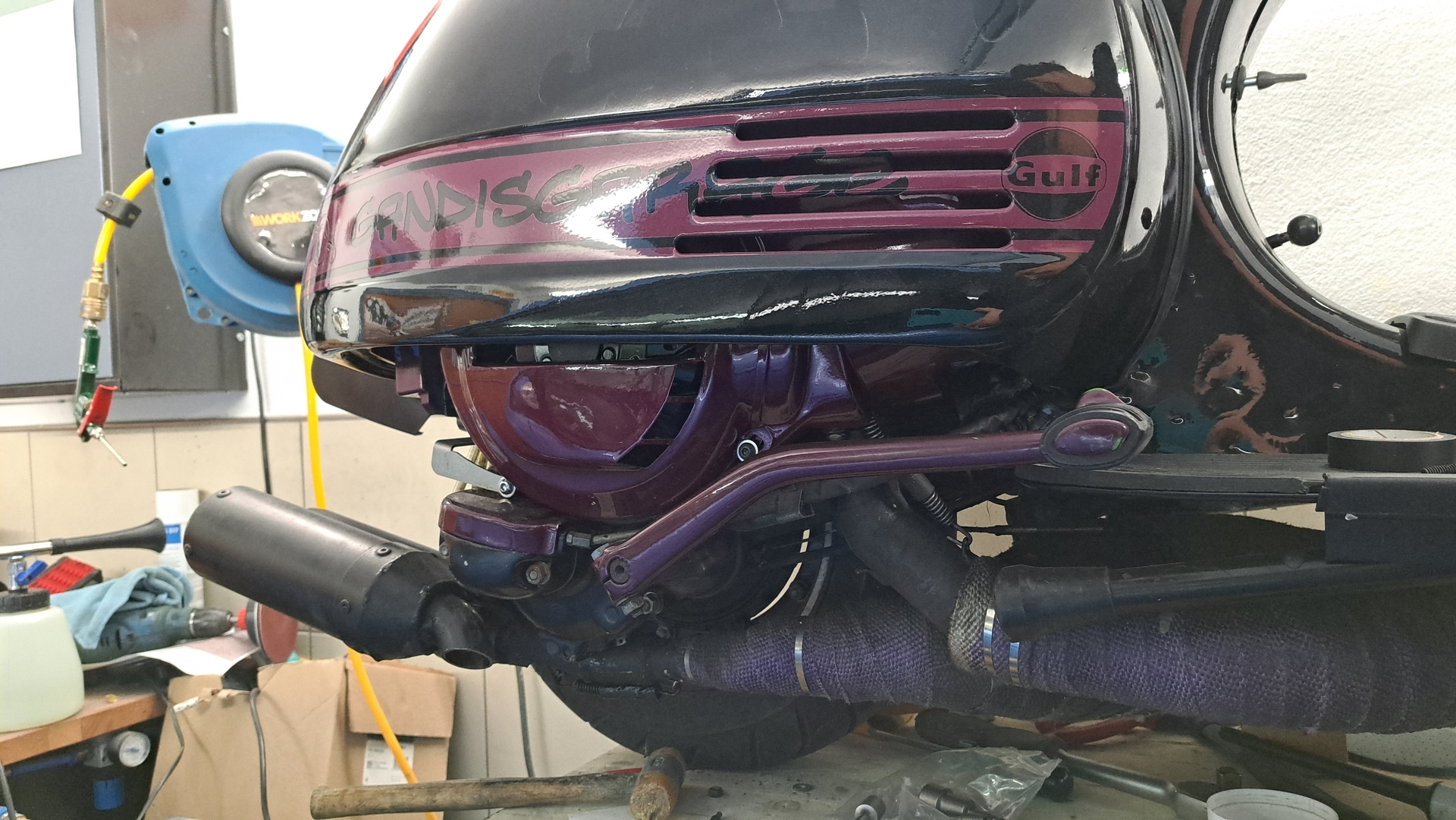

    Zündung ist nun auf das neue LüRa abgeblitzt ohne dass der Motor lief 🤣
    Bei der hinteren Felge nbin ich auch ein wenig weiter gekommen, mal schaun ob das ganze Gebastel auch unter den Rahmen passt so wie ich mir das vorstelle

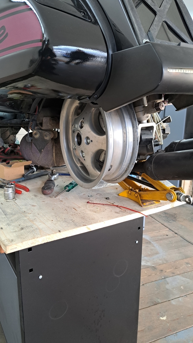

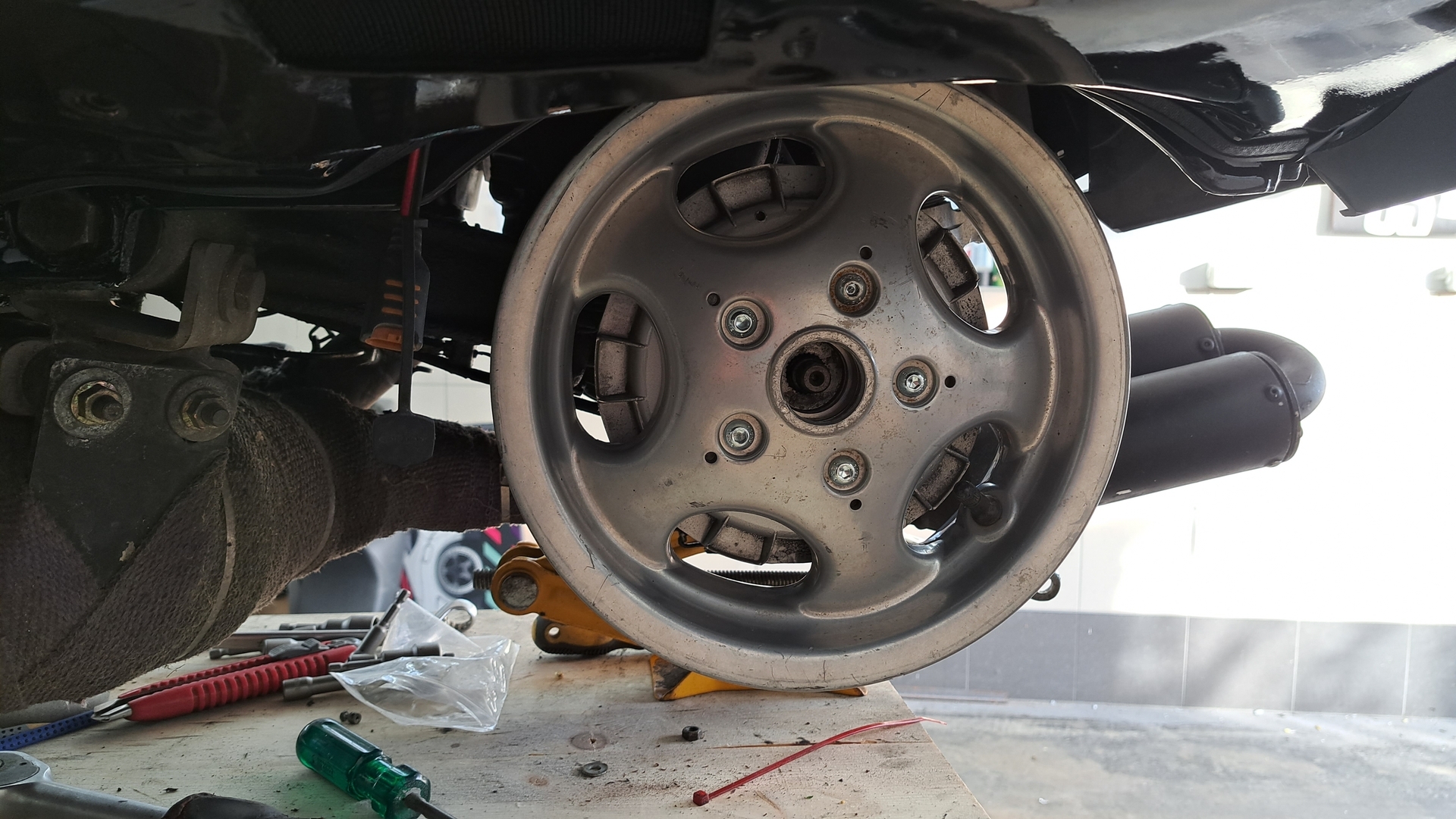

    Hab heute wieder mal Zeit gefunden bei der PX ein wenig weiter zu basteln.

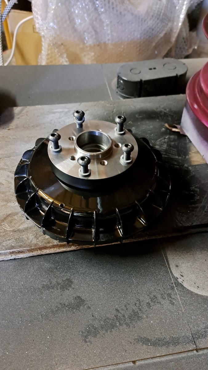

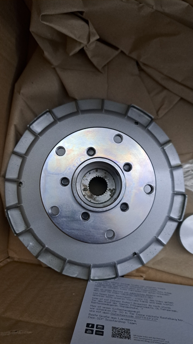

    Als erstes wurde hinten der Breitreifen samt Bremstrommel demontiert, danach habe ich die neue SIP Bremstrommel für die 5Loch Alufelge auf die Antriebswelle gesteckt.

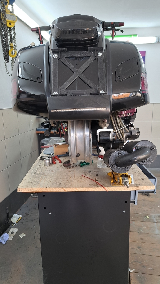

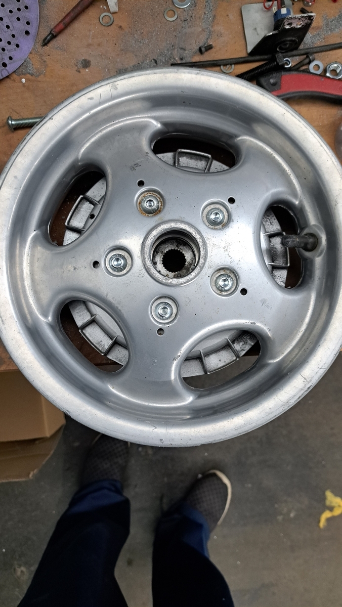

    Die hintere ET4 Felge habe ich dann mit der gleichen Distanzscheibe wie vorne mal probehalber drangeschraubt um zu schauen ob mein Umbau überhaupt funktionieren könnte.
    Aber seht selbst.
    Damit ich die ET4 Felge an der Bremstrommel montieren kann muss dieAdapterplatte insgesamt 8mm breiter werden. Im Anschluss habe die SIP Adapterplatte vermessen und dann gleich Rechner neu konstruiert.
    Derzeit läuft der 3D Drucker mit dem ersten Prototypen, sollte der dann so passen wie ich mir das vorstelle, lasse ich mir die Adapterplatte aus dem vollen drehen.

    4,257

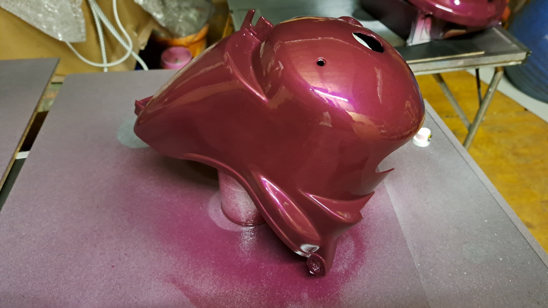

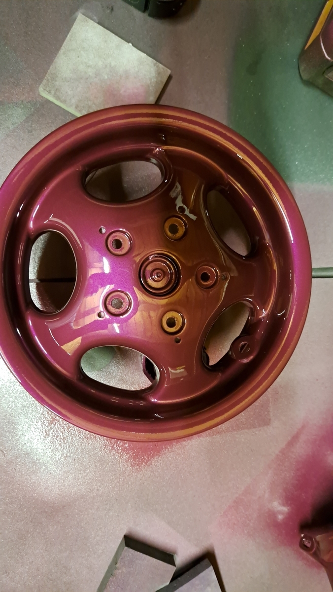

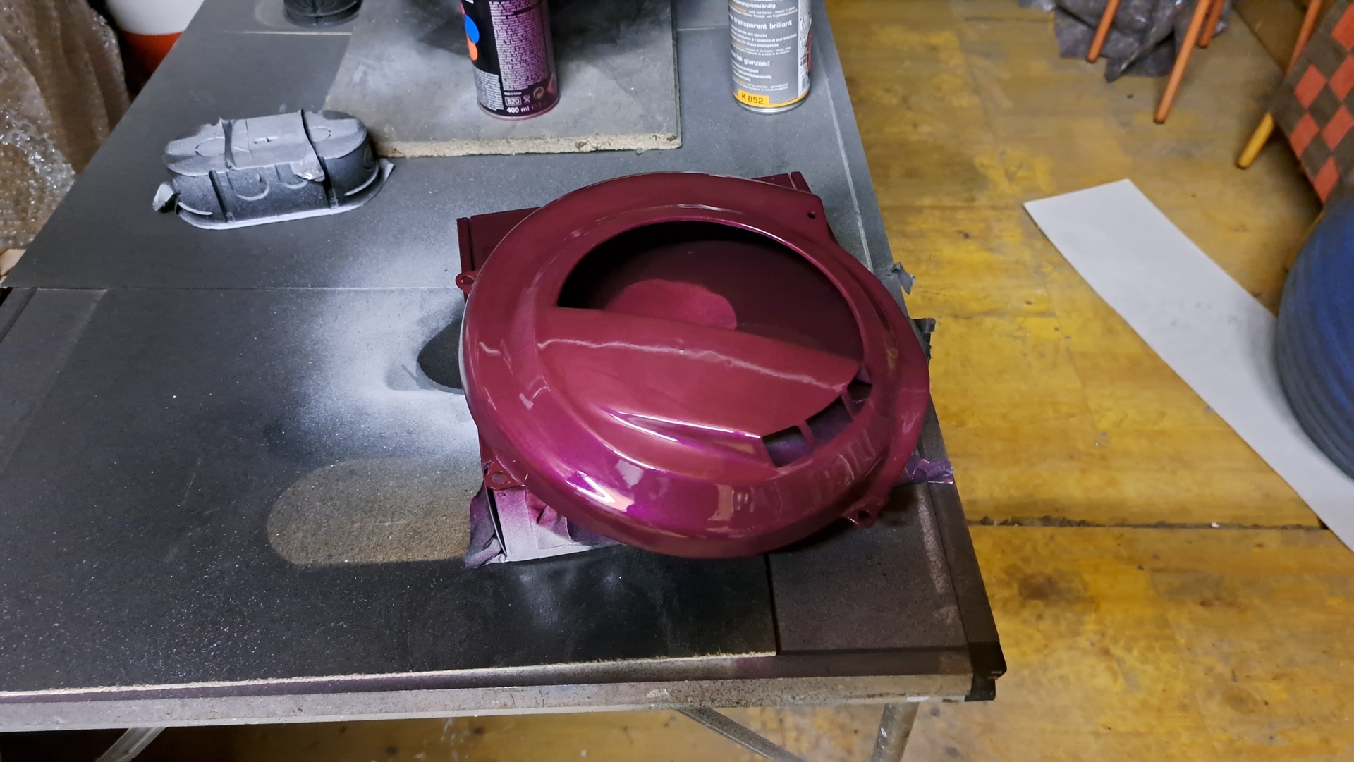

    Endlich sind nin auch die letzten Teile lackiert. Nun muss ich nur noch auf die Adapterscheibe warten danach kann alles komplettiert werden

    • January 31, 2023 at 10:03
    • #531
    Sehr pornographisch...
    Welcher Lack ist der Effekt auf den Anbauteilen?

    • January 31, 2023 at 11:28
    • #532
    Nick50XL ist Audi Beere met.

    • February 1, 2023 at 11:22
    • #533
    Danke! Aber für matt sieht das sehr glänzend aus...
    Hast du feucht fotografiert oder klar gelackt?

    • February 1, 2023 at 11:25
    • #534
    da steht nichts von matt - da steht met. = metallic ;)

    • February 2, 2023 at 09:36
    • #535
    Danke!
    Wer lesen kann ist klar im Vorteil...

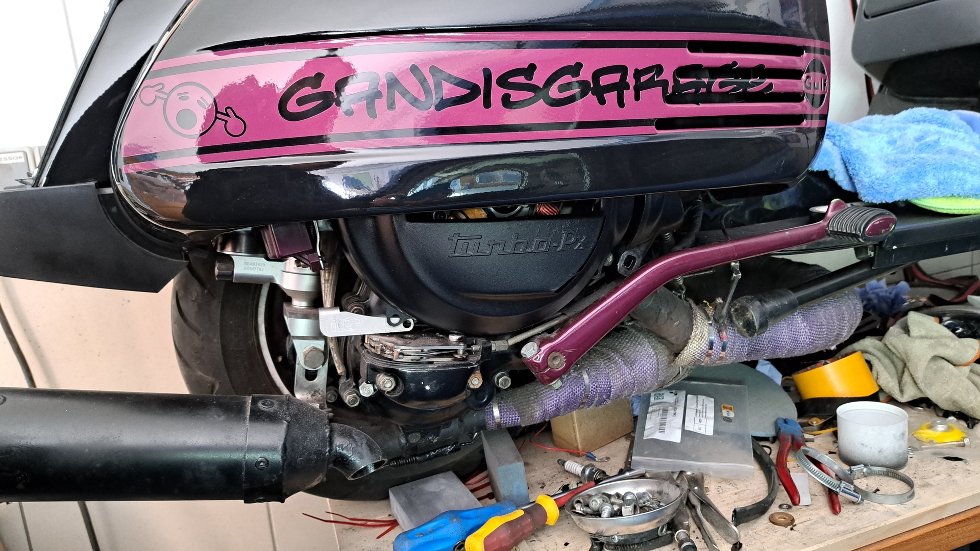

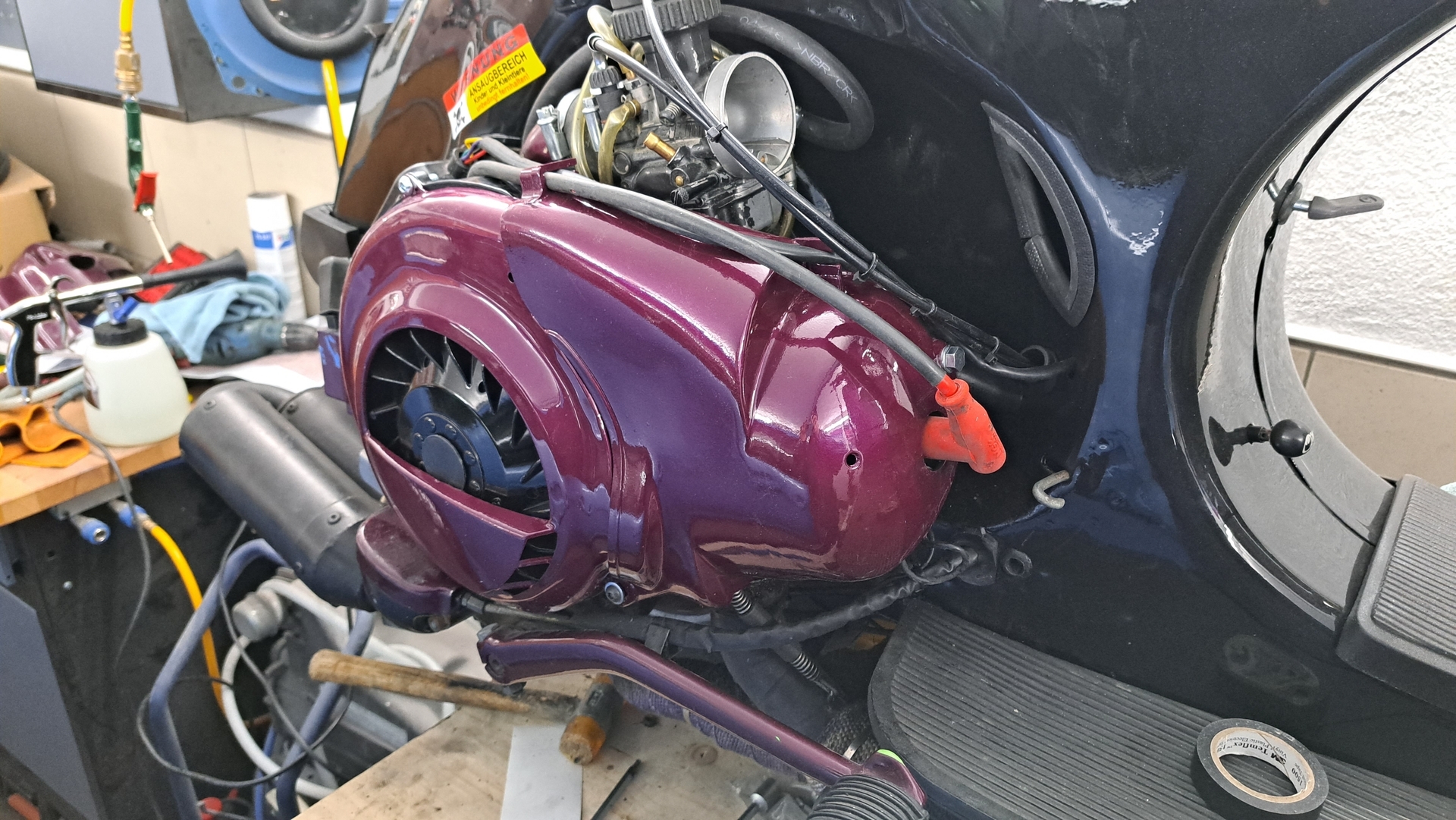

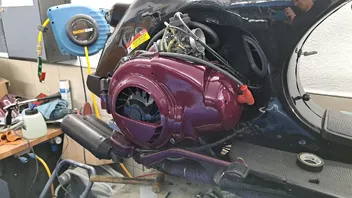

    Bis auf den Luz Spritschlauchanschluss bin ich nun endlich fertig am Motor

    Steht der Endtopf nicht zu weit raus hinten? Oder sieht das nur vom Blickwinkel so aus?

    Steht schon ein wenig hinten über, ist aber immer schon so gewesen

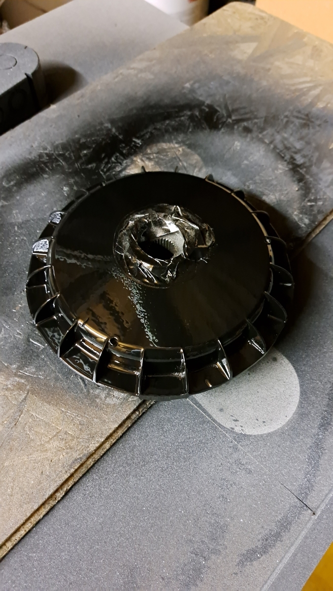

    Der hintere Lochkreisadapter ist nun auch endlich fertig, dieser ist nun 16mm hoch.
    Ketzt heisst es nur noch alles zusammenbauen

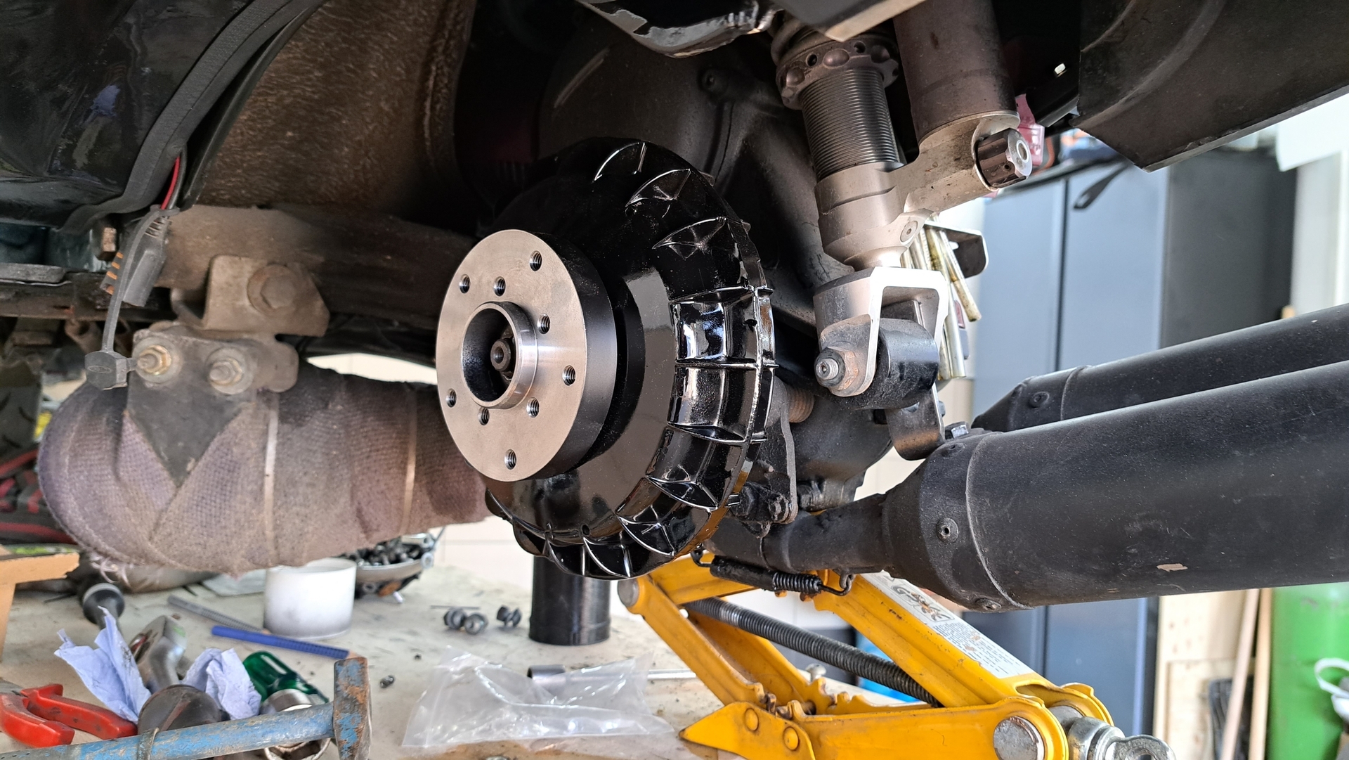

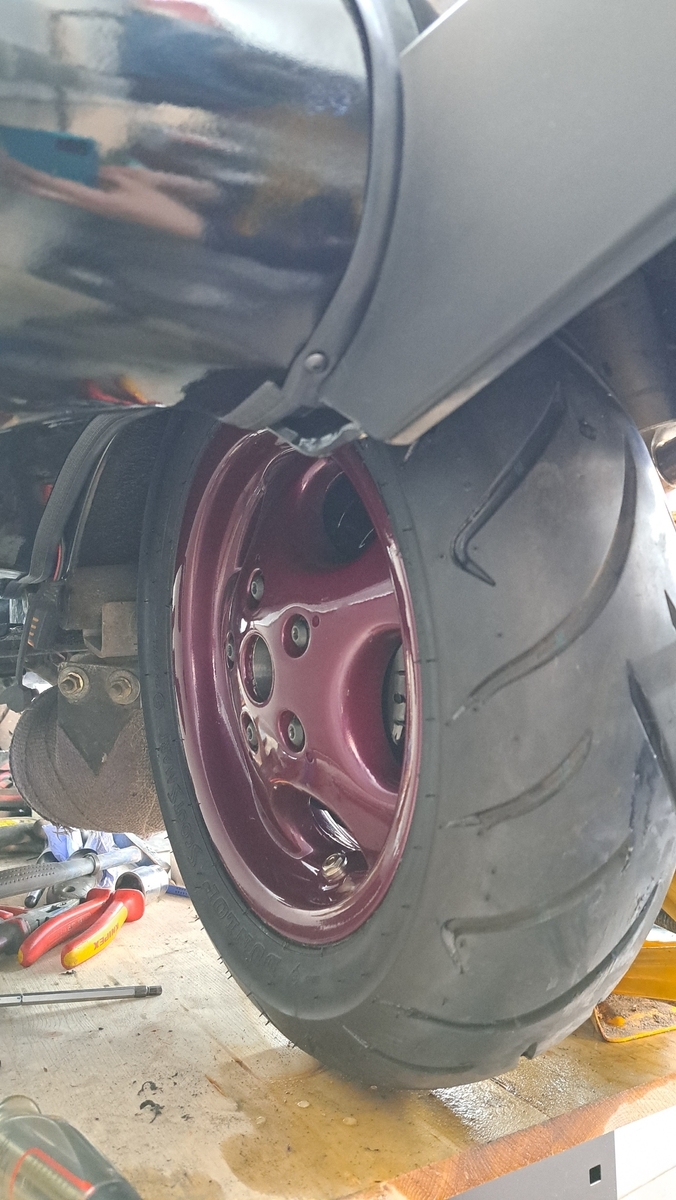

    Bremstrommel ist montiert, doe Felge muss noch ein wenig angepasst werden
