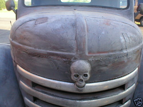

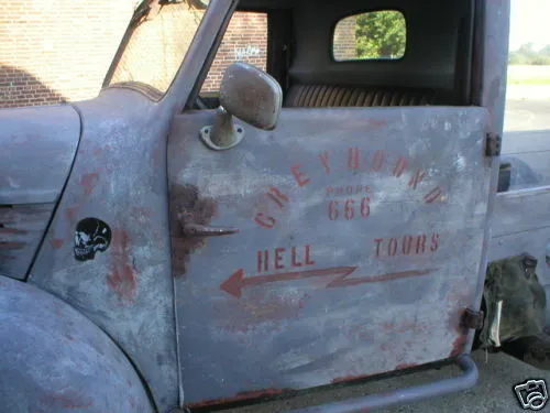

    doch gefällt mir sehr. hab allerdings mehr fläche und wollte das daher optisch ein wenig ruhiger haben. mit "roter grundierung" wollte ich sowas änliches beschreiben: klick
    beim bisschen stöbern durchs www fand ich diese beiden: klick, ich bin heiß

    sicherlich machbar und macht auch was her! aber leider lässt sich das nicht konservieren da der klarlack luftdurchlässig ist.
    wie wurde der rod im letzten bild lackiert? schwarz, dann dünn braun aufgetragen, und das anschließend wieder abgebürstet/schliffen/kratzt?

    kann dir nur raten mach das mit vieln farbschichten etc so am besten mit braun tönen
    die sind alle lackiert da is nur ganz wenig rost, geht aber auch wenn blankes blech rosten lässt und dann mit stahlwolle den rost wieder abschleifst
    was mir gerade noch einfällt, schau mal bei modellbauforen nach uner altern, ansonsten setz dich mal mit einem airbrusher zusammen, hast ja e ne pistole :+7

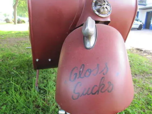

    hey ralle,
    kuck mal in mein rusty-webalbum.
    eines der ersten Bilder zeigt die rostschutzgrundierung.
    so und einfach matten Klarlack drüber hätte was :thumbup:

    edith schickt hinterher, ich hab noch den gefunden, würd ich rostschutzgrundierung in rot drunterpinseln und dann mit nem glitzischwamm dispersionsfarbe drauf rumschmieren, dazu den spruch vom koti ;):
