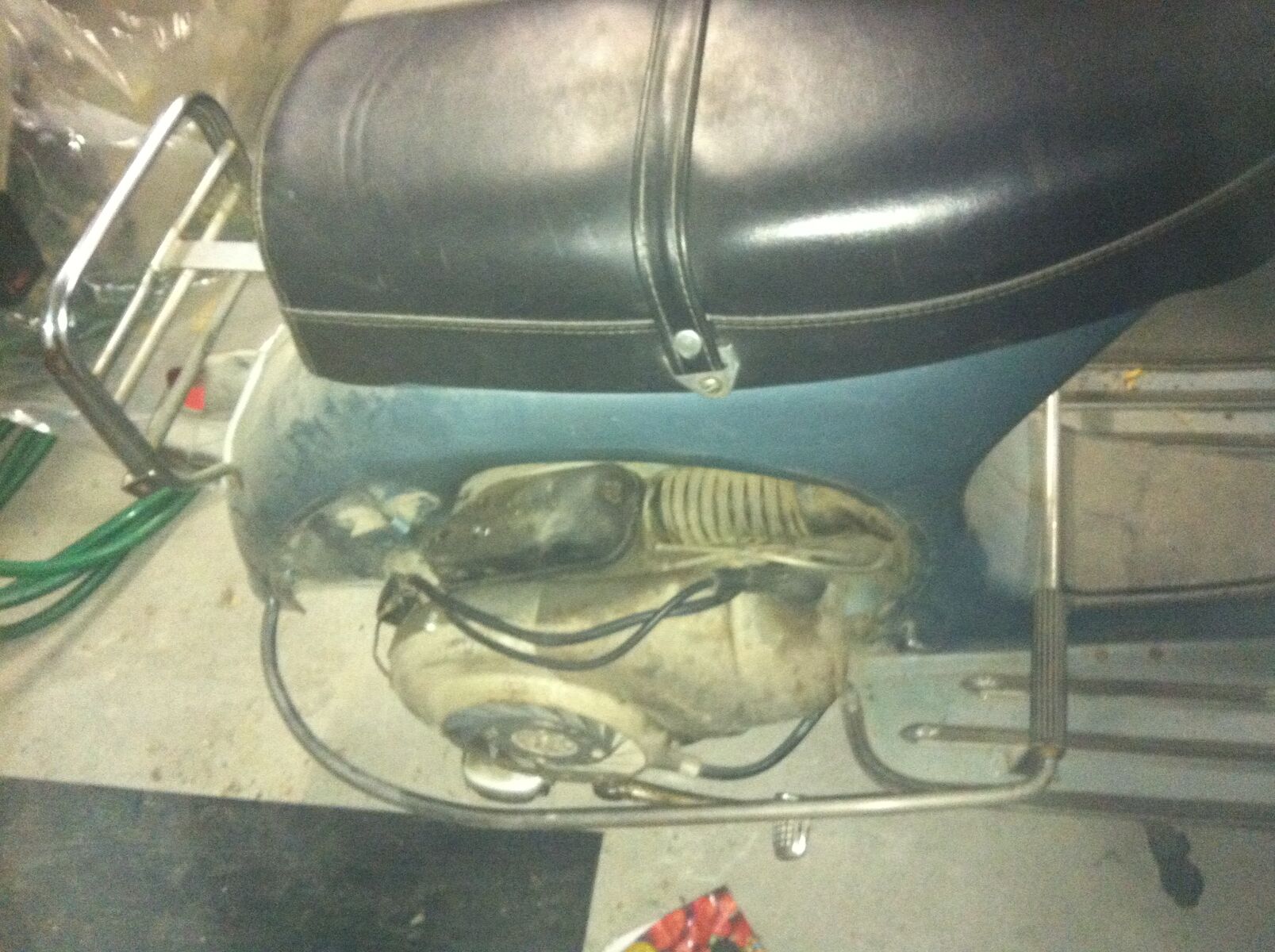

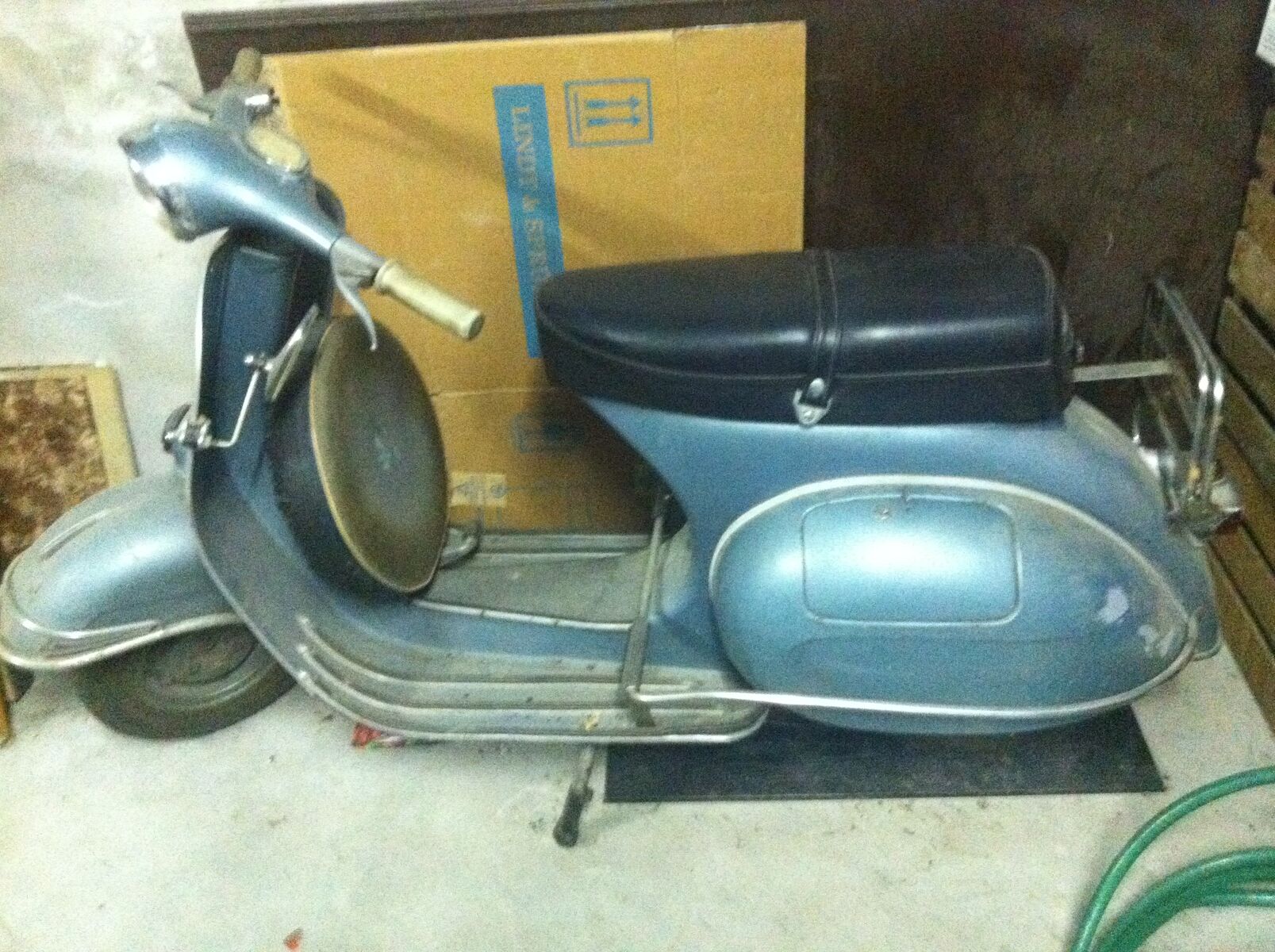

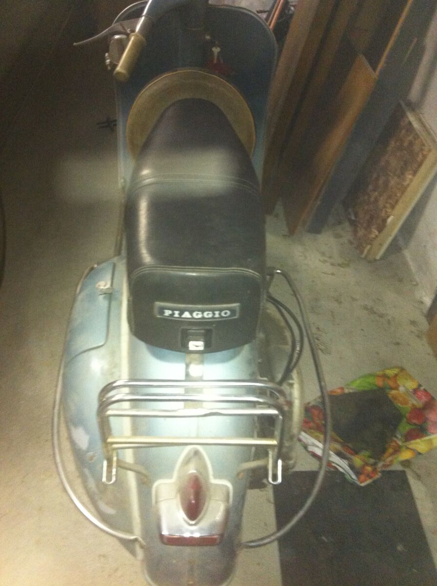

    Hi ging doch :) jupi :)
      • 361.43 kB
      • 1,607 × 1,200
      • 307
      • 276.44 kB
      • 1,607 × 1,200
      • 266
      • 126.77 kB
      • 896 × 1,200
      • 265

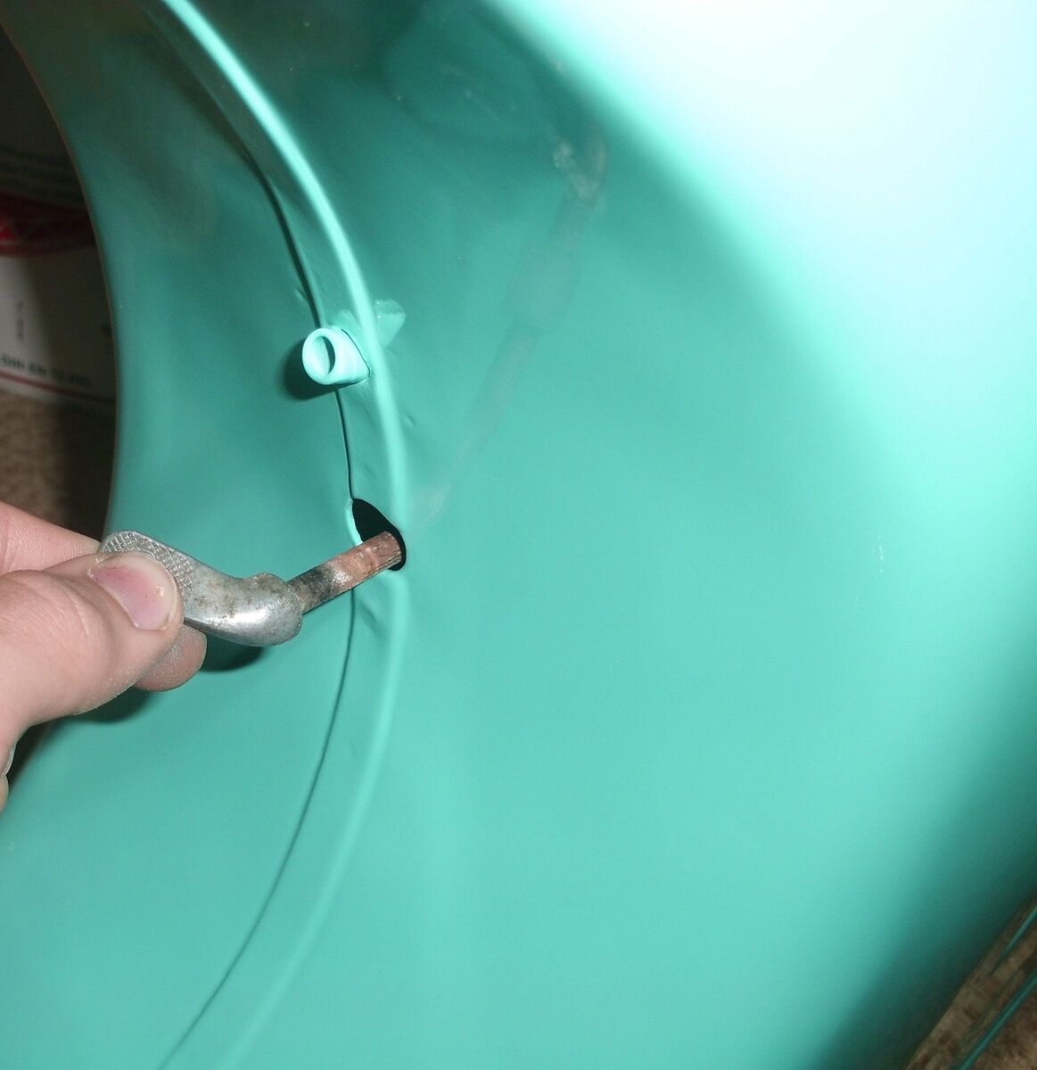

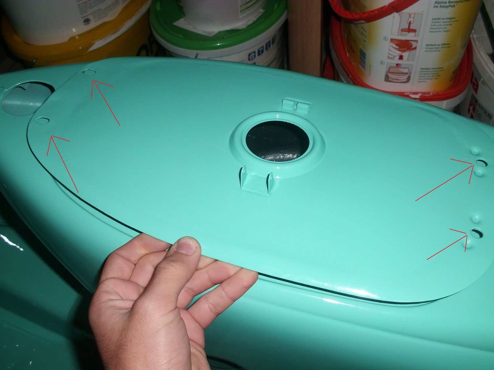

    • December 4, 2011 at 14:54
    Zitat von rik00
    Wie kriege ich denn Tank raus? Gibt es eine Anleitung zu dem Modell wenn ja würde ich mich über denn Link freuen
    Also lös die Schrauben (links drehen), die sind dort wo ich die Pfeile eingezeichnet hab.
    Dann heb den Tank leicht hoch, dabei sollte der Hebel auf dem Bild rein gehen. Und dann geht der Tank raus.

    • December 4, 2011 at 17:56
    Das ist nicht das gleiche Modell wie hier im Topic behandelt wird. Die GT hat einen Trapezscheinwerfer und die GTR einen runden. Ist quasi eine 125er Sprint und hat immer 10" Räder.
    Der Roller des Topiceröffners hat aber offensichtlich 8" Räder. Die montierte Sitzbank ist nicht die originale sondern von einer PX. Entweder ist die Fahrgestellnummer falsch abgelesen oder es ist eine Spezialität für den schweizer Markt, aber ganz sicher nicht das, was man üblicherweise unter einer GT versteht. Ich tippe auf VBA oder so, jedenfalls deutlich älter als eine GT.
    Einmal editiert, zuletzt von pkracer (December 4, 2011 at 18:03)

    • December 4, 2011 at 18:14
    Also, würde sagen, nachdem sie keine Sprint Backen hat, und vom Rahmen her käme ich auf ne T4
    Vielleicht nochmal die Präfix ansehen..
    gruss Holger
    (sitzbank ist voll die Falsche ^^ )
  • rik00
    246
    Vespa 125 gt
    • December 4, 2011 at 18:19
    orginale sitze wären zwei Sattel die sind auch vorhanden

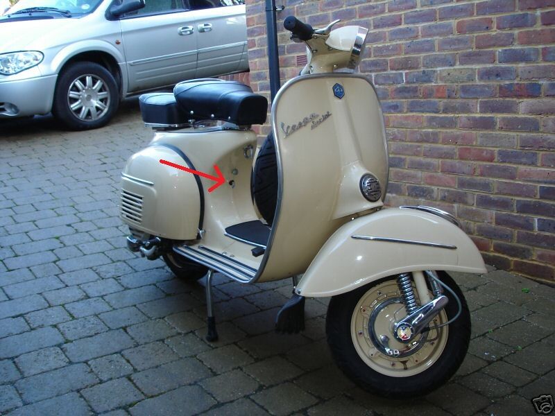

    • December 4, 2011 at 18:36
    Hast du am Rahmentunnel ein Schild dran ? Was steht da drauf ?
