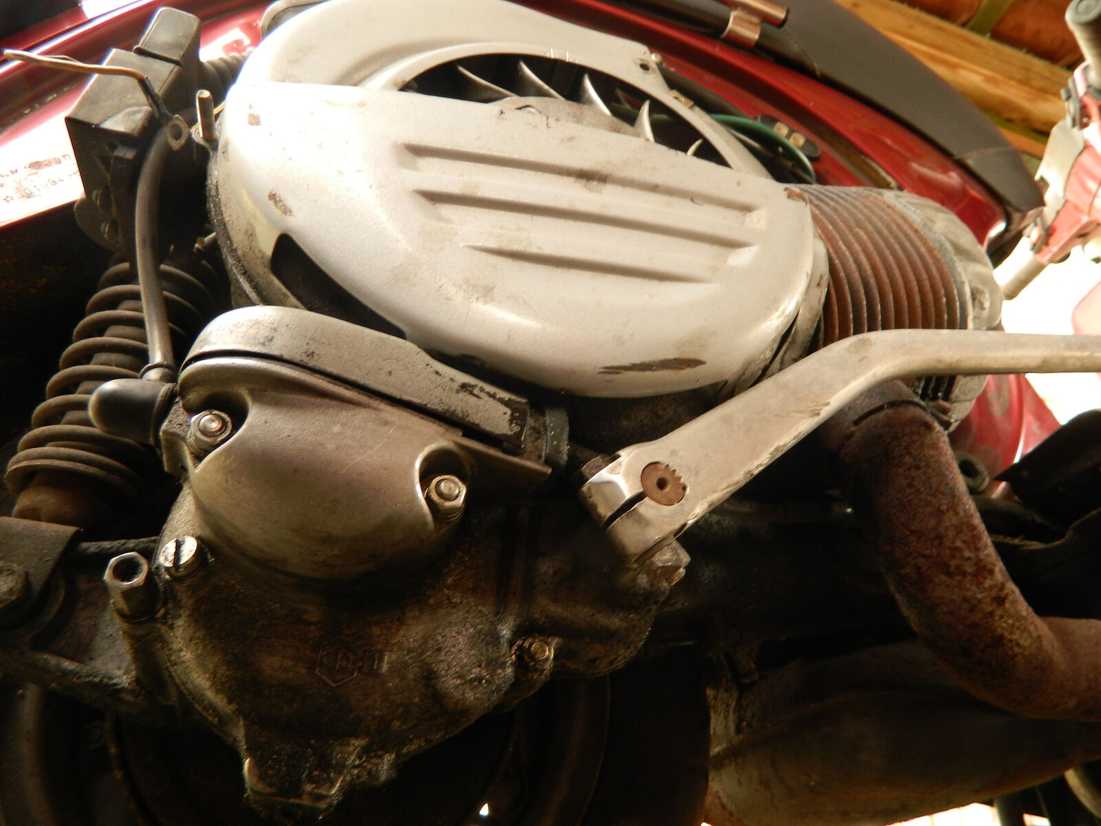

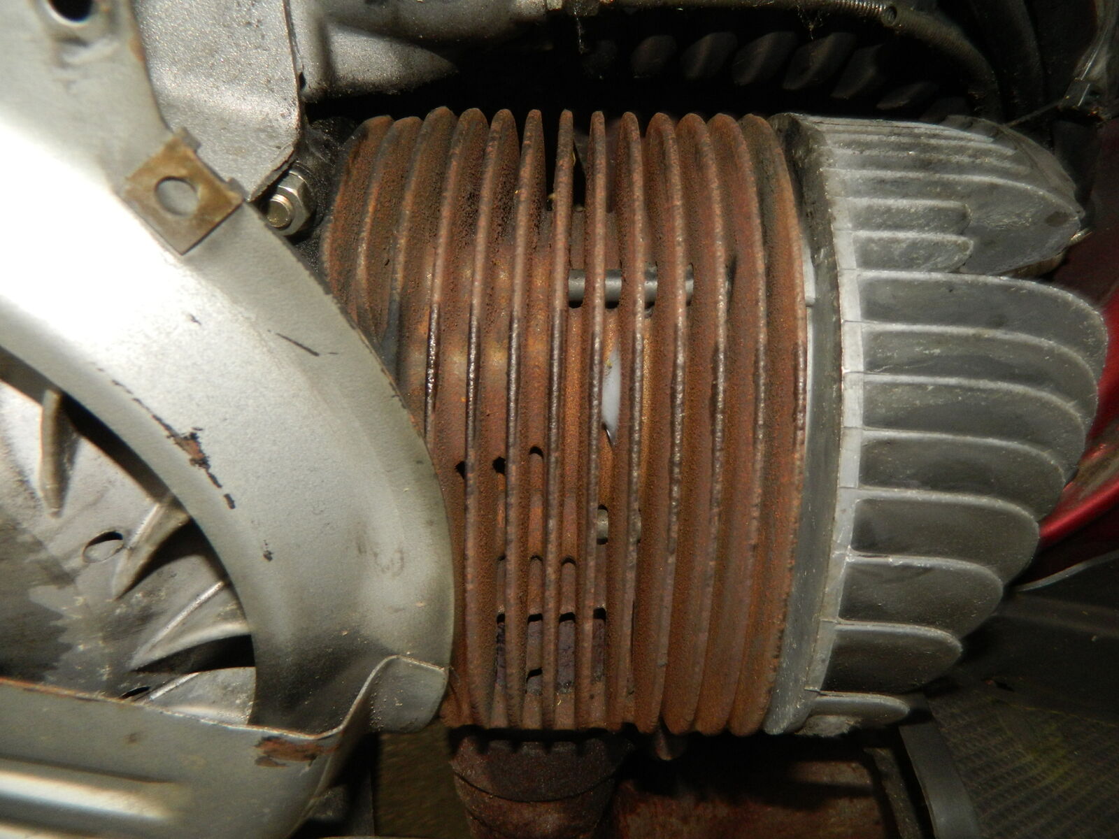

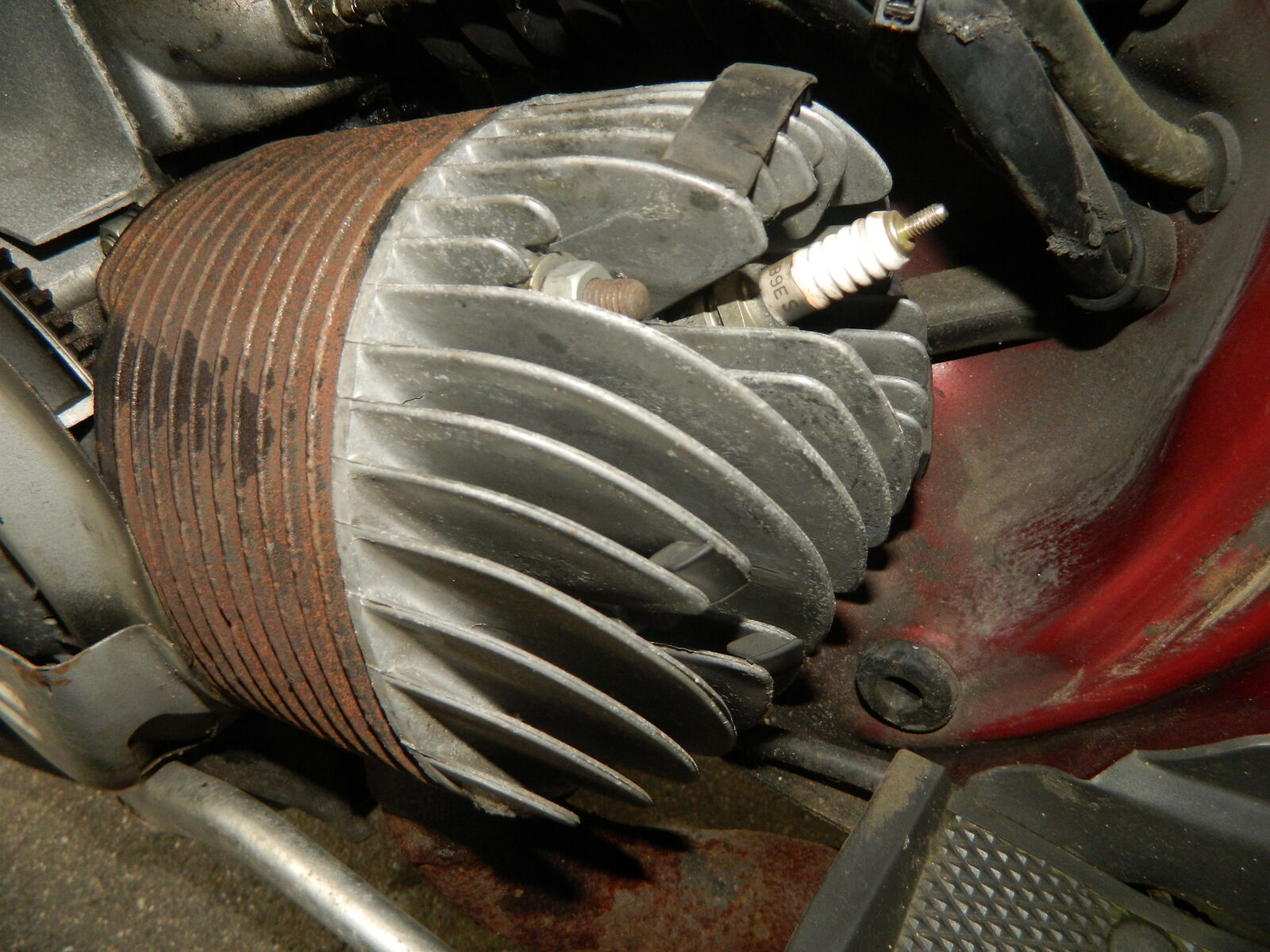

    Mein Baby lässt sich gar nicht schalten, es ist ein Gangd drin und das war´s.
    Hab sie mal angeschoben und bin dann ne Runde gefahren geht, Motor läuft super. E-Starter geht nicht, ich vermute mal weil ich den Leerlauf nicht reinbekomme, dann kann man wohl nicht den E-Starter benutzen, soweit ich die Beiträge im Forum deuten kann.
    Ich werde den Gnubbel mal abmontieren, einen original Schaltzug hat mir der Verkäufer mitgegeben, notfalls muss ich den einziehen.
    Der Schalthebel lässt sich einfach so drehen ohne, dass ich die Kupplung ziehe, merkwürdig, wird der nicht am Lenker/Griff irgendwie arretiert?
    Das buch von dem Schneider hab ich mir schon ertauscht, ist nicht schlecht.
    Erstmal danke, mit der Schaltung fange ich gleich mal an, zumal heute die Sonne scheint.
    Ich hoffe, es ist nichts ernstes.

    ...wenn Du schon am Zerrupfen der Cosa bist, tausche auch gleich diese Lüfterabdeckung der Cosa gegen die der Cosa 1 oder PX 200.
    Damit der Motor mehr Luft zur Kühlung bekommt. Umbedüsen ist selbstredend. Ohne diese Maßnahmen ist das" Cosasterben" vorprogrammiert,...

    Hab wie empfohlen den Gnubbel abgemacht, der Metalldraht war in der Tat aus der Schraube gerutscht, welche die Madenschraube beinhaltet die wiederum den Draht festklemmt.
    Habe alles zusammengefügt und dann den ersten Gang eingelegt (muss man wohl die Wespe etwas bewegen um das Getriebe zu bewegen).
    Alles wieder festgezogen, schaltet gut, der Neutralkontakt löst auch wieder aus, so dass der E-Starter auch wieder funktioniert.
    Nur Hupe und Blinker sind noch etwas schwach auf der Brust, die Batterie hab ich nochmal an den Titt gehängt, scheint auch noch gut zu sein.
    Ach ja Tacho funktioniert nicht, werd ich mich gleich mal ranmachen, dann Helm auf und ab zum Eisladen, sind ja immerhin 12 Grad in Hamburg, puh, heiß!
    Ist es normal, dass der Drehgriff der Schaltung nur im Getriebe arretiert wird? kann man da nicht mal aus versehen während der Fahrt schalten?
    Anschieben, ankicken, E-Starten alles klappt. Gottseidank musste ich nicht den Schaltzug durchfummeln den der Verkäufer mit mitgegeben hat.
    Hab schon mal eine exponierte Stelle mit Autopolitur bearbeitet, sieht gut aus, fast wie neu.
    Danke an die Schrauber mit den guten Tipps, bis zum nächsten Problem!
