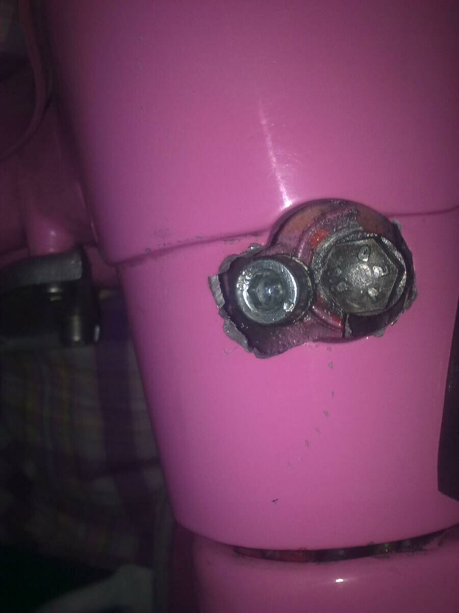

    So noch ein Bild von der Vespa bzw. dem Loch am Lenker

    ....also da fehlen mir eigentlich die Worte..
    ...ich fürchte, ab jetzt bekommst du wirklich keinen TÜV mehr.
    Da ist anscheinend die Gußklemmung des Lenkerunterteiles (wahrsch.gebrochen) bei der "versuchten Reparatur" beschädigt worden und dadurch wurde diese zusätzlich mittels direkter Verschraubung (Gabelrohr und Lenkerunterteil) wieder fixiert. Die Art der Ausführung ist schlichtweg eine absolute Frechheit.
    Der Gussteil ist für die Tonne (wahrscheinlich die kompl. Rep. ebenfalls)
    Wenn die beidseitige Vorgangsweise sich wirklich so zugetragen hat, dann fürchte ich wirst um einen Rechtsbeistand nicht
    herum kommen auch die Art und Weise wie es zu dieser erzwungenen Reparatur gekommen ist (Wkst + TÜV), ist mehr als bedenklich.
    ...den Roller hätte ich so ehrlich gesagt nicht übernommen, geschweige den etwas bezahlt!

    Das sieht mir mal nach einem ganz großen Pfusch aus. Ich würde mir rechtliche Schritte gegenüber dieser "Werkstätte" überlegen, sofern keine außergerichtliche Einigung erfolgt.

    Das ist doch recht einfach, Du hast gerade eine Möglichkeit gefunden, an eine neue Gabel nebst Lenkkopf zu kommen. Du gehst zu einem guten Anwalt und beauftragst den mit der Wahrnehmung deiner Rechte. Eine Reparatur die Du nicht in Auftrag gegeben hast, brachst Du nicht zu bezahlen. Wenn der TÜV die Plakette geklebt hatte, war die Vespa wohl auch in Ordnung, sonst hätte es keine Plakette gegeben. Das auf dem Bild ist nicht akzeptabel, das ist Pfusch. Aber wie gesagt, Anwalt ggf Klage plus Nutzungsausfall, Wertminderung usw.

    Ich kann mich dem nur anschließen. Kein vernünftiger TÜV Prüfer klebt eine Plakette wenn noch ein größerer Mangel besteht. Bei geringen Mängeln wird die Plakette zwar mit der Auflage diese zu reparieren gekelbt, aber das darf die Werkstatt dann nicht verlangen. Ich denke ohne Auftrag hatten sie kein Recht eine Reparatur anzufangen und auch kein Recht den Roller wegen Mängeln zurück zu behalten. Und wenn sie dann noch die Reparatur so verpfuscht haben ist das echt ärgerlich.
    Ich würde mir auch direkt einen Rechtsanwalt suchen. Der wird wahrscheinlich auch direkt einen Gutachter beauftragen. Ich würde jetzt nur nicht zu lange mit der ganzen Geschichte warten sondern direkt aktiv werden.

    Von einer fachgerechten Reparatur ist das meilenweit entfernt, sowas als "russische Reparatur" zu bezeichnen, wäre selbst für Russen eine Beleidigung. Lebensgefährlich trifft es eher. Und dafür 900 Euro zu verlangen, ist an Dreistigkeit kaum zu überbieten. Ein nagelneues Lenkerunterteil kostet max. 150 Euro, gut gebraucht 30 - 50. Montagezeit max. 1 Stunde.

    Ich denk mal das diese "Reparatur" einfach nur so gemacht wurde um die Kosten ganz unten zu halten und was noch dazu kommt ist das der Tank auch noch leer war. So lieb ich das Vespa voll hin und leer zurück. Daumen hoch für die Werkstatt.
