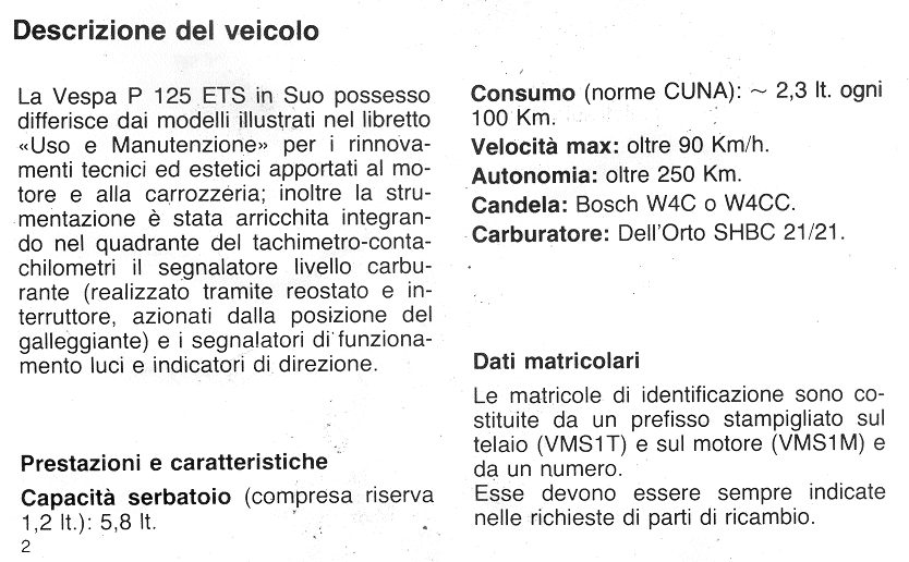

    ETS hat keinen 19er, sondern auch einen 20er Vergaser.
    • September 12, 2012 at 16:41
    • #30
    Uuups. War mir so nicht bekannt. Wieder was gelernt... ;)
    125vnb6
    1,843
    13,713
    2,359
    81241 München, Deutschland
    • September 12, 2012 at 16:49
    • #31
    bzw. bei den ital. Ausführungen dann auch ein SHBC 21/21
    bzw. das Gehäuse hatte auch die lange Drehschieberausführung
