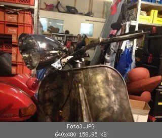

    Verdammte Axt, die Lampe wurde mir eine Nummer zu groß geliefert. Natürlich ist eine Rückgabe nicht möglich, da ich das Ding von Ebay USA habe....

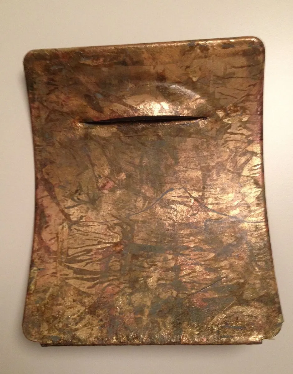

    Aber es läuft ja nicht alles gegen den Baum. Im Auktionshaus fand ich sogenanntes Compositionsgold also falsches Echtgold, oder echtes Falschgold. In der Auktion stand deutlich das es mit Klarlack versiegelt werden müsste, damit es nicht anläuft.
    Anlaufen!
    Mein Stichwort. Also flugs das Zeug bestellt, auf Youtube angeschaut wie man es verarbeitet und die Klappe im Durchsteg damit belegt, Erst sah es aus wie ein schlechte Christbaumkugel, oder eine billige Russisch-orthodoxe Ikone, aber dann nach etwas Essigwasser und ein paar Stunden wurde es interessant. Jetzt muss ich nur noch diesen Linieneffekt weg bekommen, aber das schaffe ich auch noch.
    Geht das so???
    :D:D:D:D:D:D:D:D

    interessante optik. obs mir gefällt weiß ich selber nicht :D

    8o ..also ich finde das mit den linien sogar Geil.. gematteten klarlack drüber :love: die linien kommen vom Essig?oder?
    auf gut deutsch.. mit einem strohalm und pusten, kannst das liniengewirr steuern :D
    mal was anderes, Blattgold aus KiGa :D2-)

    Ja, es läuft so an. Kann sein, dass der Essig das macht. Ich muss mal weiter probieren. Eigentlich wäre mir eine organischere Verwitterung lieber. Das sieht schon sehr geometrisch aus. Es waren jedenfalls Essigwasser getränkte Zewatücher, die die Linien erzeugt haben

    wenn Du es mal etwas mehr verdünnst, und ganz fein zerstäubst,..zb. mit einem Flakon.. dann könnte es gleichmässiger werden..
    oder in den ofen.. und unten eine Schale mit dem zeug? So das es im Dampf liegt..

    etwas größere Düse als Flacon und du bekommst nen rusty bubble look :love:

    Ich werde noch eine Backe zum Testen damit belegen. Die wird dann eingesprüht. Diesesmal nehme ich dann Essigessenz. Ich hatte nur weißen Balsamico Essig im Haus :rolleyes:

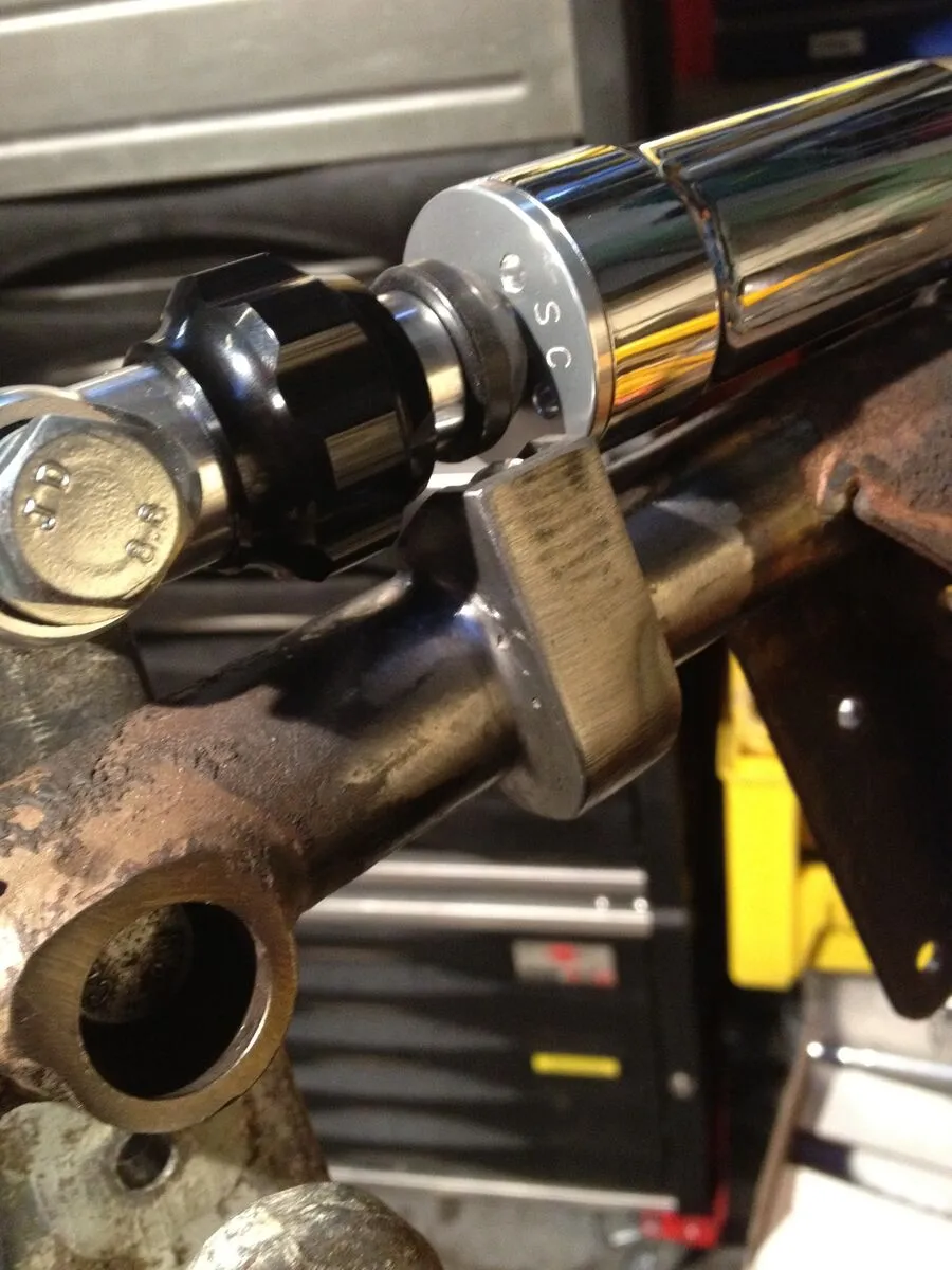

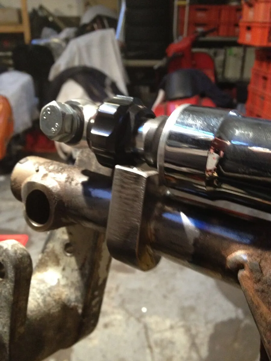

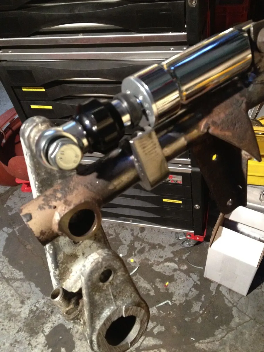

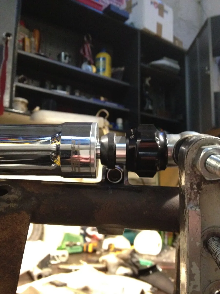

    Trotzdem habe ich mich in die Werkstatt gequält, damit ich dieses leidige Gabel Thema endlich zum Abschluss bringen kann. Es fehlte bisher nur noch der Halter am Gabelrohr um die Bremskräfte aufzunehmen.
    Sleepwalk, Piece of cake - so dachte ich. Schnell zwei Blechstreifen mit Halbrundauschnitt angefertigt und angepasst. Und während ich die Blechstücke ausrichtete um sie anzupunkten, begann ich mich zu fragen, wo den wohl der Dämpfer sitzen sollte, den ich ja bisher immer so schön bei meinem Antidive vergessen hatte. :rolleyes:
    Damit das klar ist: Vergessen zu kaufen habe ich ihn nicht, nur völlig vergessen bei der Planung....
    ...und das, obwohl ich kürzlich die Halterung für das Mistding gebaut UND angeschweisst habe....
    Vollpfosten!
    Ich habe mich erstmal hilflos mit einem Kaffee aufgewärmt und dann einfach mal den Dämpfer ausgepackt und mit der alten Schwinge montiert. Bei meinem Kunstoffdummy, war ich ja der Meinung, ich könnte mir das Loch für den Dämpfer sparen...
    Am Ende hatte ich Glück und es gibt da ein wenig Platz, allerdings nur wenn mann den verstellbaren Dämpfer vom Scooter Center nimmt. Na ja, Ehrensache, oder? So ein Drecks-RMS Ding wäre mir da sowieso nicht dran gekommen. :D:D:D
    Alles aus 3mm Stahl, und gewigt. Nun noch ein Loch bohren und fertig ist der Lack. Eine M8er Mutter passt saugend von innen in das U hinein. Damit kann das Gabelrohr zum Pulvern.
