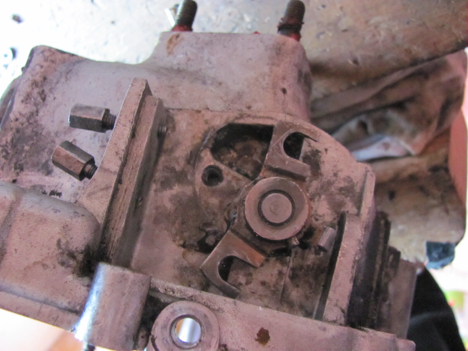

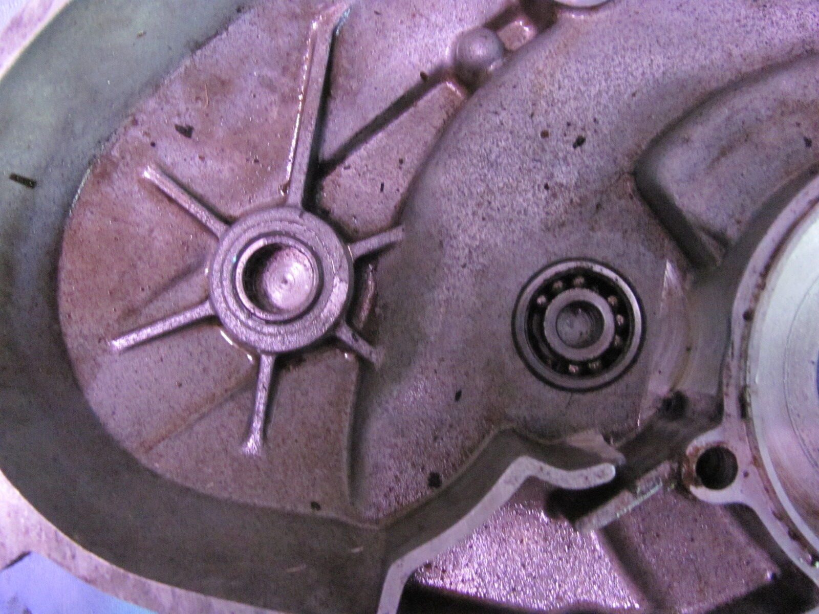

    bei meiner Vespa 50 Spezial Bj.82 ist etwas zwischen Motor und Getriebe undicht. Ich habe jetzt den Motor gespalten und (so ziemlich) alles zerlegt. Das einzige woran ich hänge sind die zwei Lager im Getriebe, die in einer "Mulde" sitzen. Wie bekomme ich die heraus??? Ich habe schon alles, was mir eingefallen ist, probiert...
    Ebenfalls ein Problem hab ich mit dem Stift, der an der Schaltklaue (?) eingebaut ist. So weit ich weiß (gelesen habe) sollte er leicht zu entfernen sein, bei mir bewegt er sich allerdings keinen Millimeter...

    das rechte lager bekommste mit erwaermen von hinten und schlaegen mit nem schonhammer auf die schale evtl. raus, fuers linke brauchst du einen lager abbzieher, macht dir ne werkstatt mit passendem werkzeug fuer paar cent in die kaffe kasse

    Die Lager sind in entsprechend etwas enger gefertigte Löcher hineingeschrumpft.
    (Deswegen heißen die Löcher auch "Passungen")
    Um so ein Lager zu entfernen muß man das Gehäuse erwärmen.
    (Gehäuse ist aus Alu, dehnt sich mehr aus bei Erwärmung als der Stahl aus dem das Lager ist)
    ABER NICHT ZUVIEL da sonst die Passung zerstört wird.
    Dann benötigt man ein Instrument das man "Lagerinnenauszieher" nennt. Das setzt man an und zieht das Lager heraus.
    Es gibt noch anderen Methoden wie einen Gleithammer draufschweißen etc.
    Es ist nie ratsam auf dem Gehäuse herumzukloppen, das besteht aus einer Gußalulegierung die brechen kann.

    Der Stift in der Schaltwippe geht nur in eine Richtung raus. Der ist konisch! Und wer sagt, der geht einfach raus? Der geht immer scheisse schwer raus...

    der splint ist konisch, die kürzere seite ist die mit dem geringeren querschnitt, muss also zum langen ende hin ausgetrieben (ausdrücken) werden

    seh meinen fehler ein, fuer mich ist es naemlich logisch das man die schale rundherum erwaermt und nicht das lager, aber ich seh beim besten willen nicht wie dabei ein gehaeuse kaputtgehen soll. leichtes erwaermen und 2 mal klopfen (nicht schlagen) und das lager ist draussen, wenn der tannenbaum noch im lager ist gehts mit ziehen noch leichter.

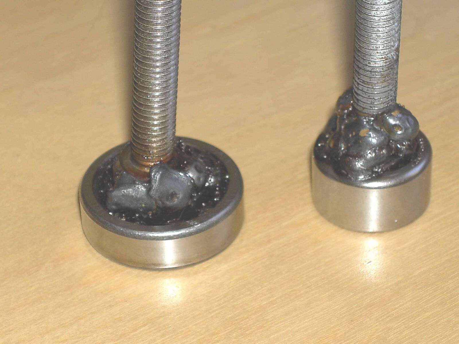

    ...besser so, wenn kein Lagerinnenabzieher zur Verfügung ist....

    ich habe das auch schon bei drei Motoren ohne Spezialwerkzeug hinbekommen.
    Das Nadellager fräse ich immer mit einem Hartmetall Frässtift aus. Natürlich ganz vorsichtig, damit das Gehäuse nicht beschädigt wird.
    Beim Kugellager wo der "Tannenbaum" drin sitzt hat es bei mir auch immer gereicht das Gehäuse mit einem Industrie "Fön" zu erhitzen.
    Danach durch ruckeln mit dem "Tannenbaum" fällt das Lager fast von alleine raus.
    Besser ist es natürlich mit Sicherheit die Lager wie oben auf dem Bild quasi raus zu ziehen.

    bei dem Stift habe ich mir schon gedacht, dass er eine konische Form hat, und beim Austreiben darauf geachtet. Die andere Richtung hab ich dann aber auch probiert. Eigentlich habe ich schon so fest geschlagen, wie ich dem Material zugetraut habe, aber dann hilft wohl nur noch fester...

    Die beiden Lager kriegt man mit ner alten Herdplatte und etwas Geduld auch ohne Abzieher raus.
    Einfach mit dem Lager nach unten auf die Herdplatte legen und von Zeit zu Zeit etwas sanft mit dem Gummihammer draufklopfen
