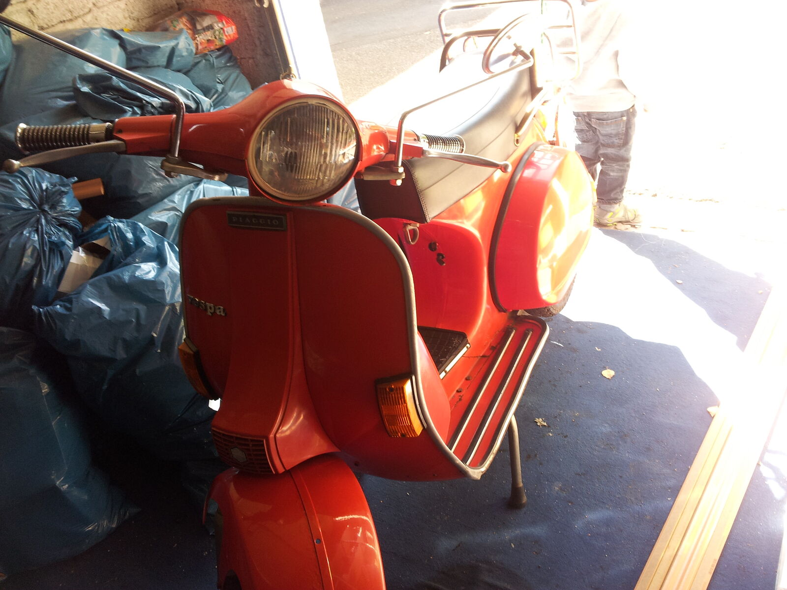

    Hallo und Kompliment an das Forum + Mitglieder hier,
    ich habe mir eine P 80 X (?) gekauft. Diese hat schon den 136er DR mit entsprechender Eintragung verbaut. Nun bin ich bei meinen Recherchen micht wirklich weiter gekommen.
    Ist die P80X das gleiche wie die PX80 ? Also ich sage mal PX 80 ist die Umgangssprache und P80X die Werkstattbezeichnung? Ich weiß dass die meisten Sachen untereinander fast identisch sind,
    also quasi kann man nicht viel falsch bei den Bestellungen machen. Dennoch würde ich das gerne wissen. Das es eine Largeframe ist konnte ich schon raus finden 2-)
    Die spezielle Modellbezeichnung lautet: V8X1T
    Danke schonmal, der Neue :thumbup:

  • christianporz
    Köln
    P 80 X mit 136er DR
    • October 13, 2012 at 09:23
    werde dann später mal Fotos hochladen. Wird bestimmt hilfreich sein. Aber am Rande nochmal angemerkt: Es ist KEIN smallframe sondern ein Largeframe.
    Und ich bin sicher dass es ein 136er DR Zylinder ist, gut ich habe ihn noch nicht genau angesehen aber wenn man die Backe runter nimmt sieht man schon dass
    es ein Tuningzylinder ist. Werde man auf Nummer sicher gehen und ne Prägung suchen. Zurück zu meiner ursprünglichen Frage. Ist P80X / V8X1T = PX 80 ?
    Also wenn ich bei Matthies im EPC stöbere und meine Fg.Präfix angebe, kommen auch viele ET´s mit angabe dass sie auch zur PX80 gehören... ?(
    THX schonmal an alle die mir hier weiter helfen. Ich behaupte mal zu sagen dass ich schrauber technisch fit bin, nur mit der Identifizierung brauche ich
    eure Unterstützung.

    • October 13, 2012 at 20:21
    Die PX 80 hieß lt. Papieren von Anfang bis Ende unabhängig von Modellpflegemaßnahmen immer nur P80X. Mit EZ 1993 hast du eine PX 80 E Lusso - so für die Teilesuche.
    Die üblichen Teilehändler, die hier z. T. auch Bannerwerbung machen, tun sich preislich bei Sitzbänken nicht viel. Einer der größten Händler befindet sich in BM-Glessen (Scooter Center Köln). Da kannst du Sitzbänke auch vor dem Kauf befummeln...

    • October 14, 2012 at 16:01
    Also nach dem Bild ist es Def. keine Lusso, sondern PX-Alt ergo kommt Bj.84 hin, da auch keine Getrenntschmierung zu sehen ist (Schauglas)
    E steht für electronica.. also elektronische Wartungsgfreie Zündung
    die ersten Largeframe der nuova Baureihe hiesen "P" wobei zuerst 125er verbaut wurden. aus der Sprint veloce reihe.. dann kam die 150er..
    für den Deutschhen Mrkt kam in den 80igern der 80ccm Motor (kleinerer Zylinder, andere Übersetzung und Kurbelwelle) um dem Markt für
    die 16jährigen mit Führerscheinklasse 1b gerrecht zu werden
    einfachstes Tunning mit dem 135 DR oder 139er Malossi machen das Ding ein bischen Flotter
    • October 14, 2012 at 19:54
    Irgendwie wurde das Bild am Handy gestern nicht angezeigt. Es ist demnach natürlich keine Lusso, sondern eine PX alt. Die späte EZ in den Papieren hängt wahrscheinlich damit zusammen, dass der Umbau auf 135er 1993 eingetragen wurde und aus dem Leichtkraftrad ein Kraftrad wurde, das als solches eben 1993 erstmals zugelassen wurde. Ist zwar eigentlich Unfug, weil das Basisfahrzeug schon früher zugelassen wurde, aber sowas kommt vor.
