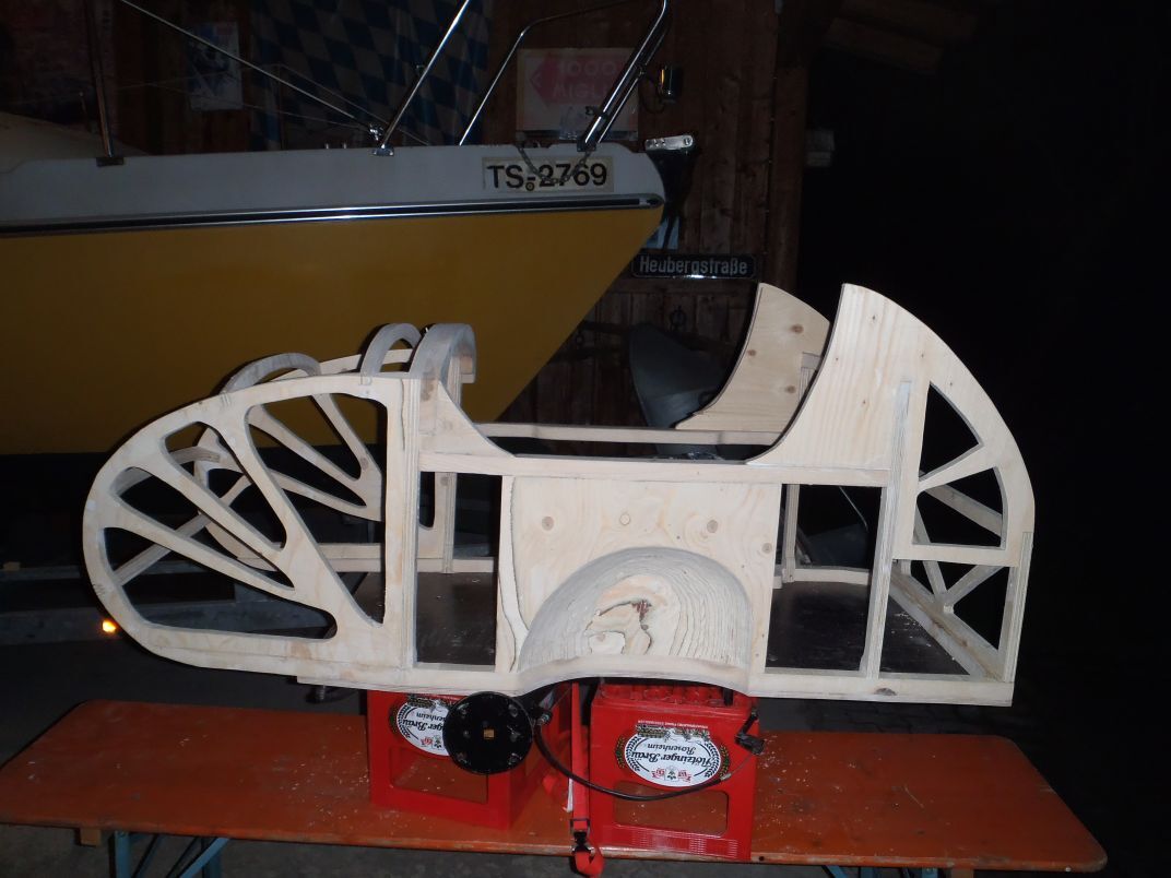

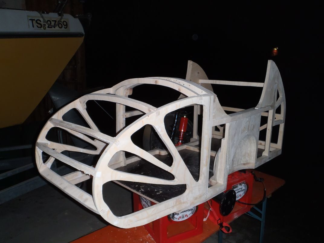

    Fangen wir mal so an...

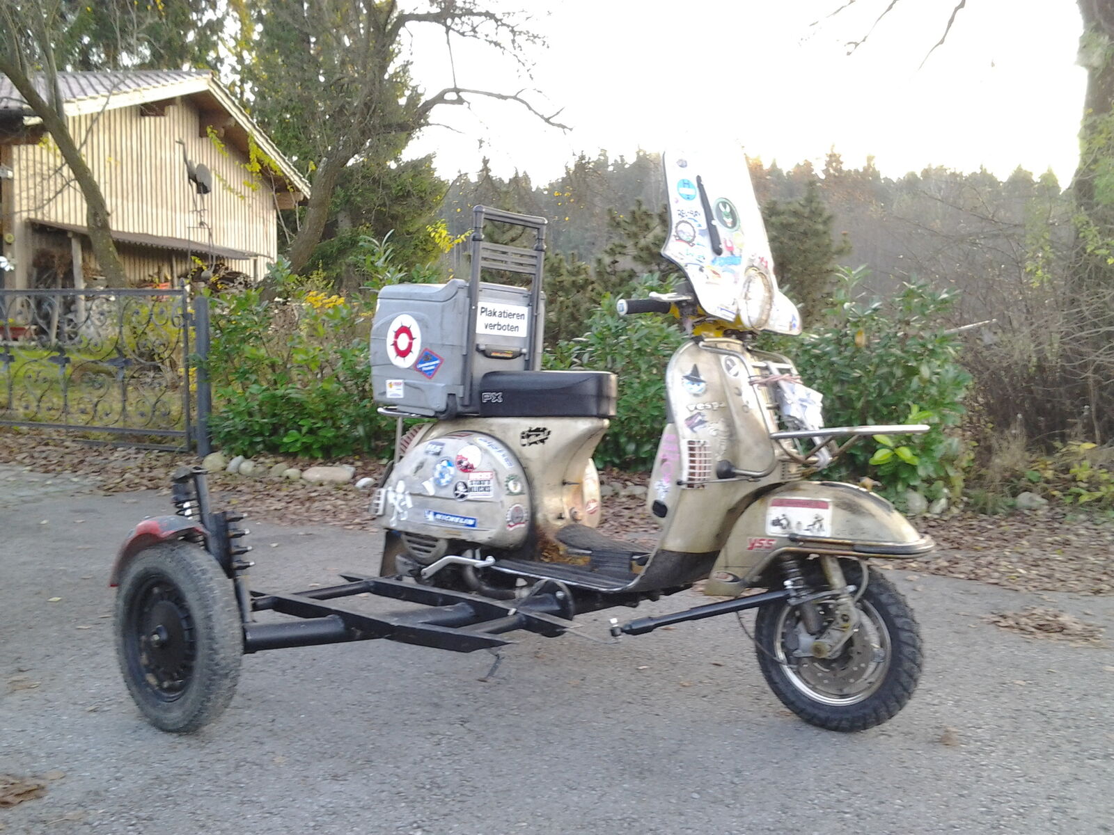

    nachdem ich vor Jahren mal günstig ein Beiwagenuntergestell bekommen habe, und es seitdem im keller lag..
    habe ich es vor ein paar Wochen hochgeholt, und mit einem Beiwagenbauer besprochen
    der es mir gleich an die Winterrate Angepasst hat, incl. einem notwendigen Lenkungsdämpfer..
    das gute, Gestell Gefedert, Gebremst, und im Winkel einstellbar (Spur)
    Cleveres Ding, da die Vordergabel einer PX dazu verwendet wurde
    das schlechte,.. kein Boot..
    selber bauen
    alternativ; Plastikboot? sicher nein
    Blech? ich schweiss nicht wie der junge Gott
    Nach dem guten alten Prinzip der verbundbauweise (siehe z.B Morgan)
    Holz und Blech geh ich selbst an..

    nachdem die Grundmasse Pi mal daumen ermittelt sind..
    ich eine Form finden will die zu PX passt... und auch eine PX-Backe nehmen will..

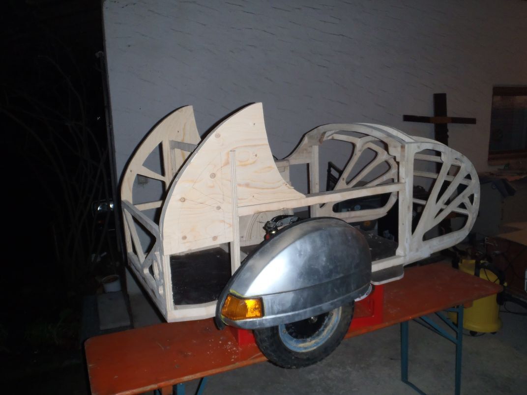

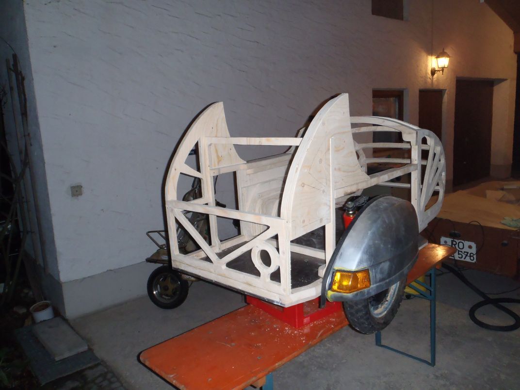

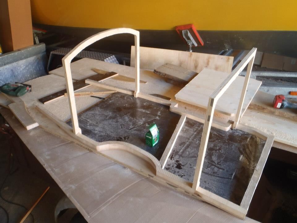

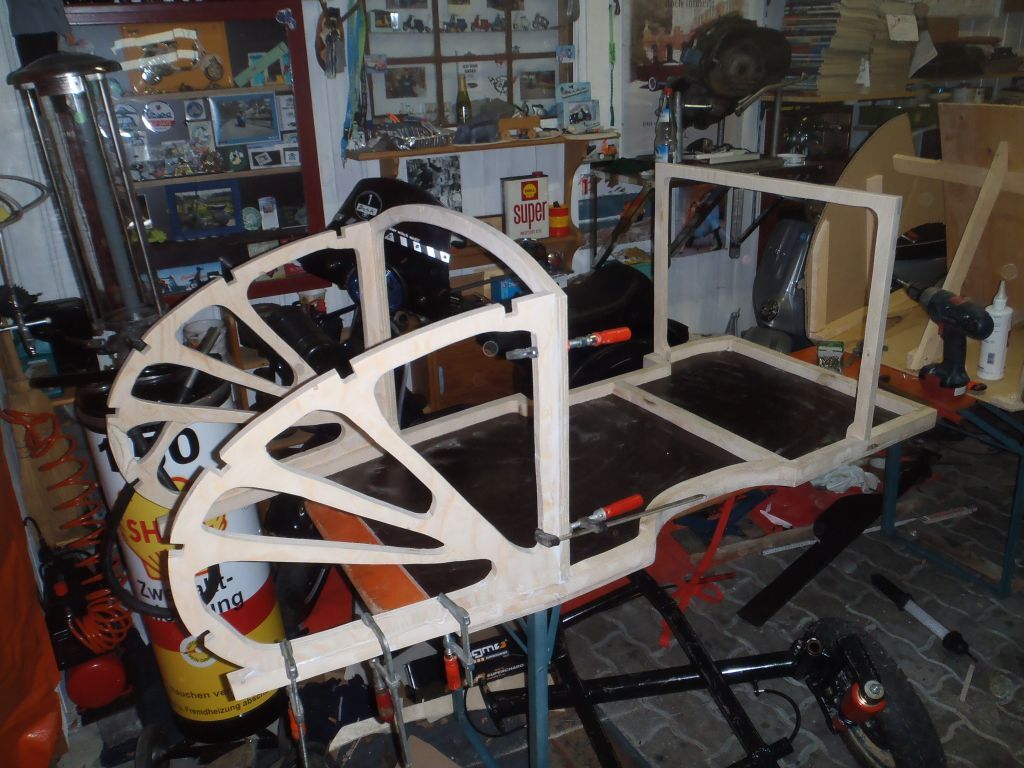

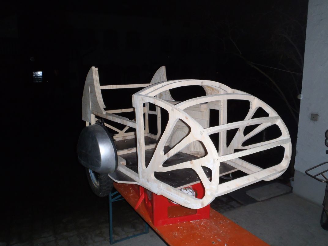

    und die Bastelei geht weiter...^^

    sdhr schoen, wehnigstens hast genug platz fuer nen zusatzmotor :D

    Voll geil - Respekt - Holger, das sieht gut aus! :thumbup:

    • January 6, 2013 at 21:32
    ....holy shit!
    DAS ist mal eine Ansage! Hast Du eine grobe Idee was das Geraffel am Ende wiegen wird?

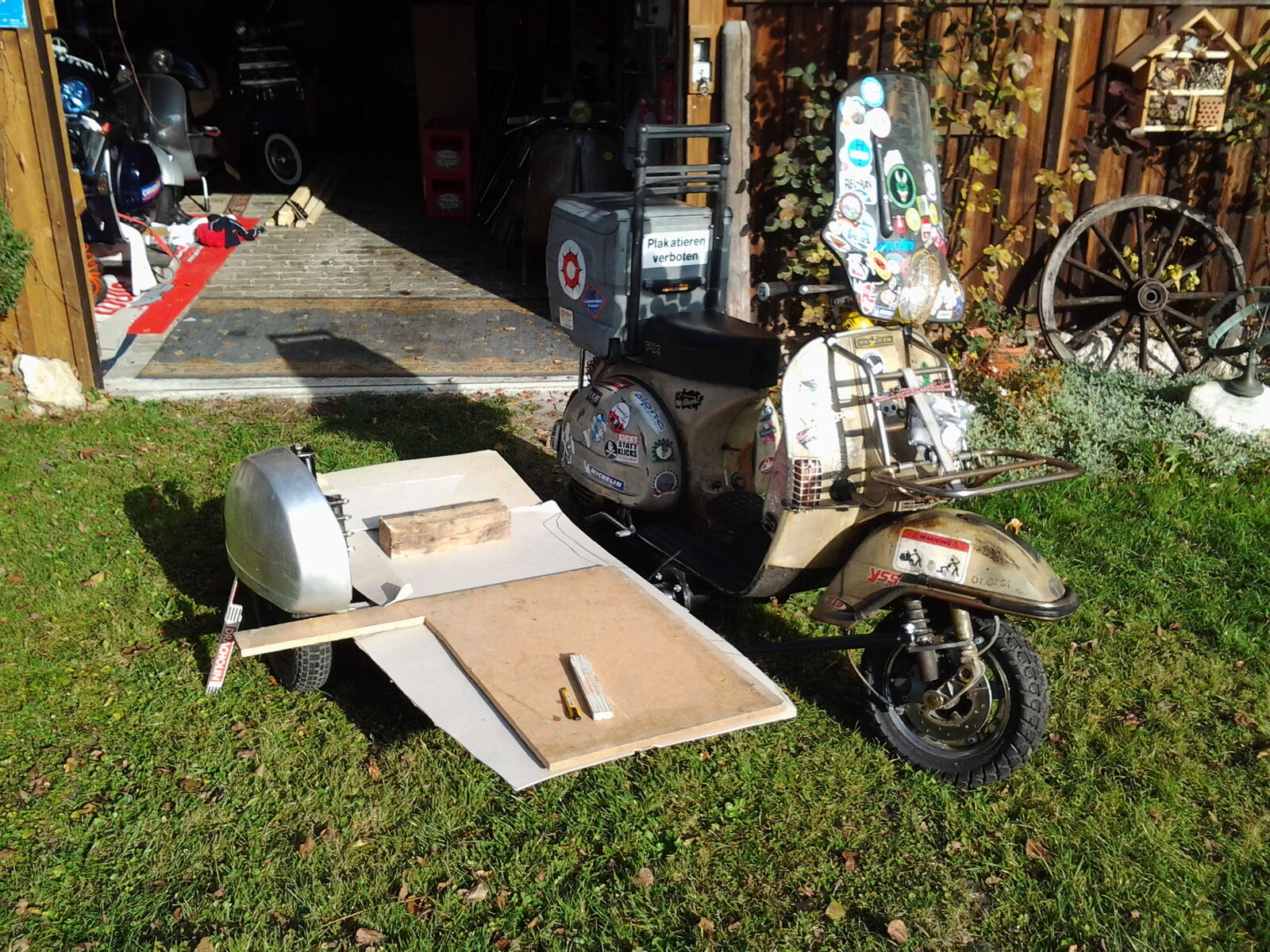

    • January 6, 2013 at 21:36
    tja.. das ist so jetzt schwer zu sagen... bis jetzt kann ichs noch locker tragen,...
    wenn er zu leicht ist, kannst schlecht fahren..
    Logischerweise sollte das Gewicht hinten sein...
    ich hoffe bei 60-65kg eine Punktlandung zu machen...
    dazu müsste ich erstmal wissen, wieviel ca 5qm Karrosserieblech 0,6 wiegt.. :D
    ca. 23,55kg
    edit meint: geile sache ich schau mir schon die ganze zeit die bilder dazu in deinem profiel an

    • January 6, 2013 at 22:00
    Hast du eventuell darüber nachgedacht einige Teile in GFK zu laminieren? Da sollte doch gewichtstechnisch noch was machbar sein!

    • January 6, 2013 at 22:05
    Noch dünner als 0.6 würde ich nicht nehmen. Am Ende wird das zu flatterig.

    • January 6, 2013 at 22:12
    mit gfk bekommst wascheinlich mehr gewicht als mit dem 0,6 blech

    • January 6, 2013 at 22:27
    X( gfk fällt unter Plastik.... ein "No go!" :whistling:
    flattrig kann es ja eig nicht werden, denke ich.. wird ja Aufgenagelt...
    aber ich hab eh kein Masterplan :D
    immer schön aus der Hüfte :-4

    • January 6, 2013 at 22:30
    haste wenigstens schon ne ide wie du die wölbung in die bleche bekommst?
    vielleicht hab ich mich mit den qm verkalkuliert...
    länge 160
    höhe 70
    breite 65
    minus boden und öffnung
    plus bördelung

    • January 6, 2013 at 22:45
    dann solltest du ja mit ca.15-16kg hin kommen
    aber ich denke mal eher noch weniger durch die ganzen rundungen
