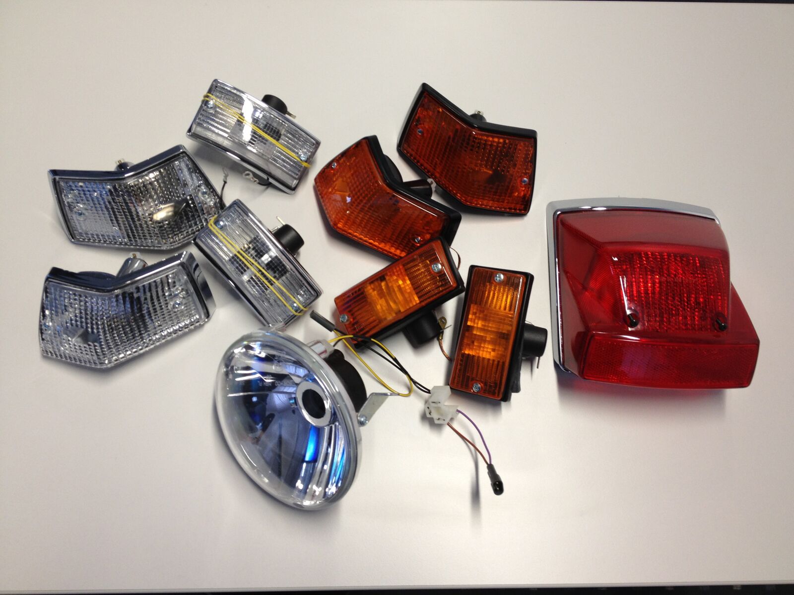

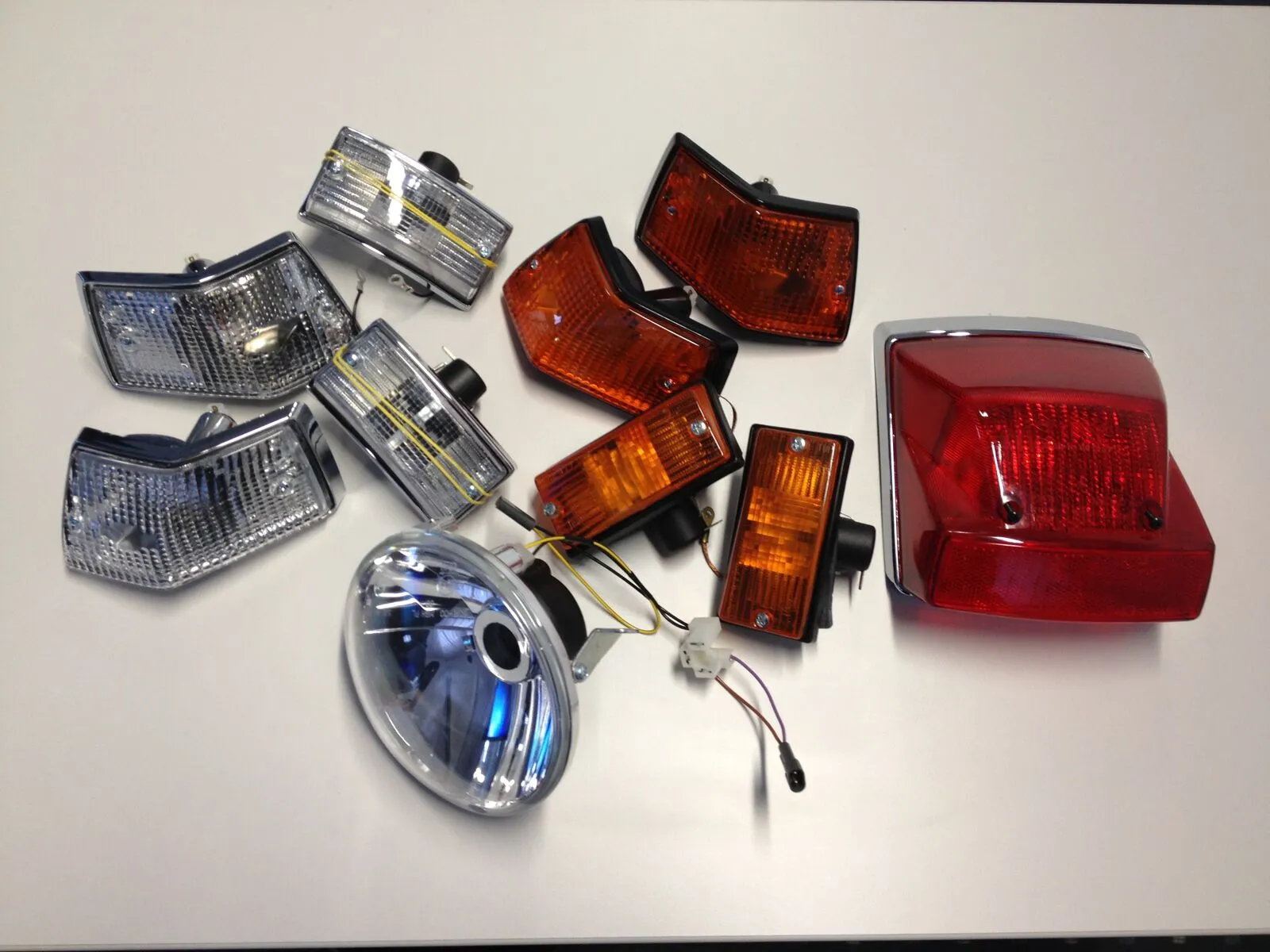

    heute eine Lieferung originaler Piaggio Leuchten bekommen.
    Die Planung geht voran....
    Wie schon mal gefragt:
    Gibt es hier Studenten, die eine Diplomarbeit im Bereich LED Leuchten Entwicklung suchen?
    Wenn ja bei mir melden.
