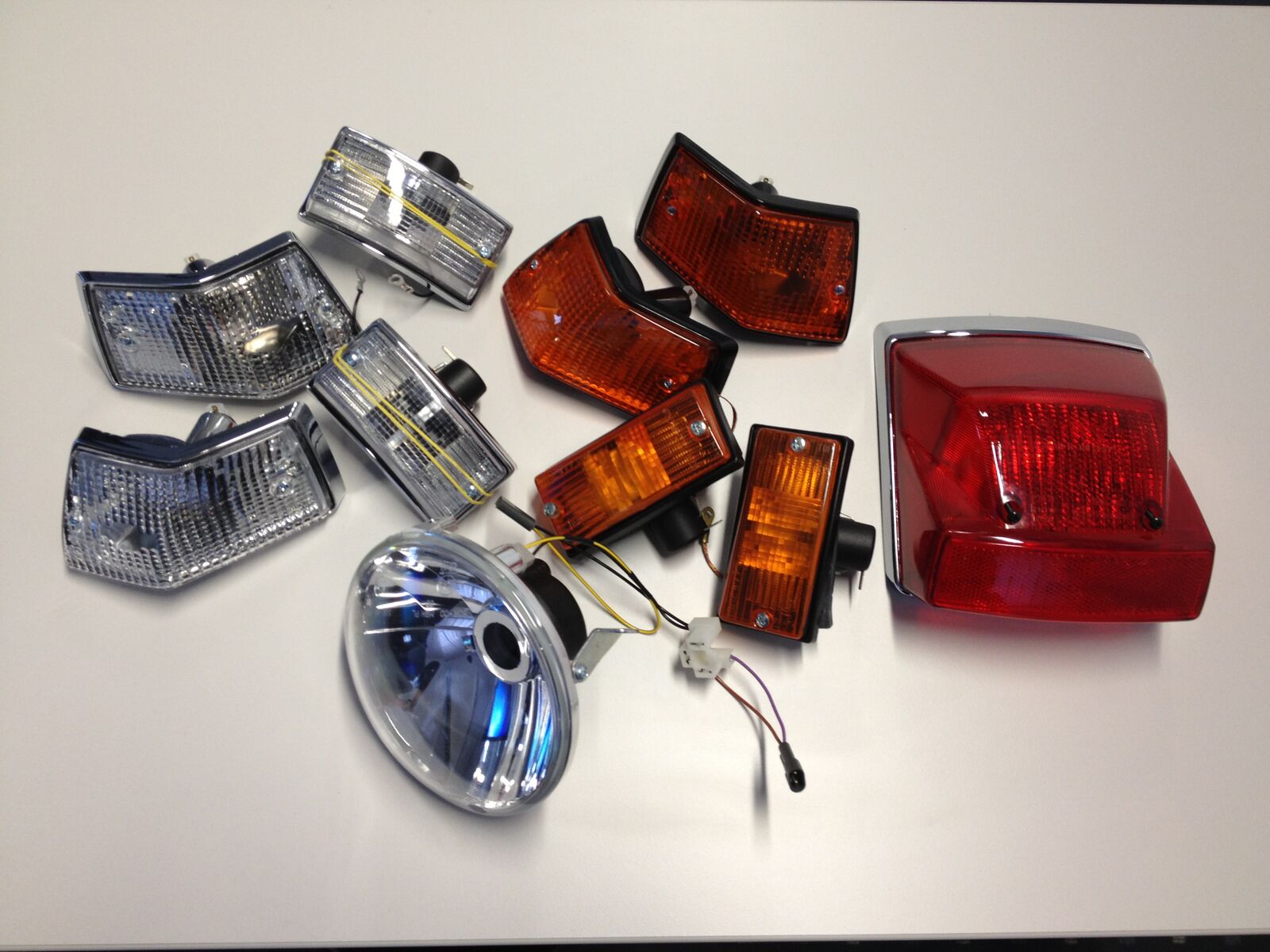

    • February 7, 2013 at 12:57
    • #33
    So,
    wir haben uns geeinigt.
    Es wird erstmal anhand einer PX Beleuchtung weitergeplant.
    Und zwar:
    PX Rücklicht:
    Wir werden die PX My Rückleuchte verwenden. Ich weiß, dass Design ist ein wenig anders, aber es ist nunmal die letzte Entwicklungsstufe und auch an alte Px´en montierbar.
    PX Blinker:
    und
    Wir werden gelbe und weiße Blinker verwenden.
    LED Scheinwerfer wird erstmal hinten angestellt.....
    Noch mal die Frage: Gibt es Maschinenbaustudenten und Elektrotechnikstudenten, die evtl. Interesse an der mechanischen und elektronischen Auslegung der Leuchten haben?
    Wir werden definitiv die Entwicklung über eine Diplomarbeit laufen lassen.
    Je Fachrichtung brauchen wir einen Studenten/in.
    Eine genaue Stellenausschreibung für die Diplomarbeit wird es noch geben.
    Standort wäre München oder Ingolstadt.

    • February 12, 2013 at 16:44
    • #37
    Servus,
    heute eine Lieferung originaler Piaggio Leuchten bekommen.
    Die Planung geht voran....
    Wie schon mal gefragt:
    Gibt es hier Studenten, die eine Diplomarbeit im Bereich LED Leuchten Entwicklung suchen?
    Wenn ja bei mir melden.
