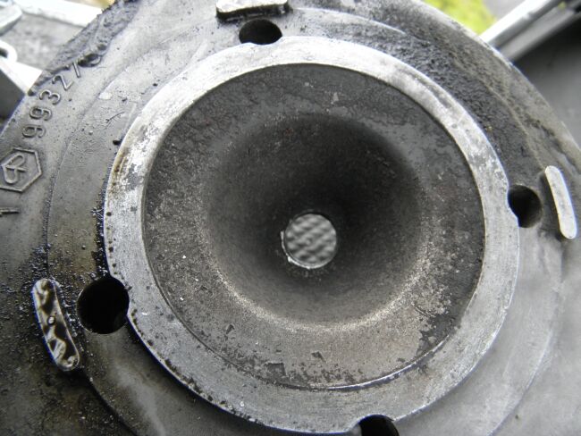

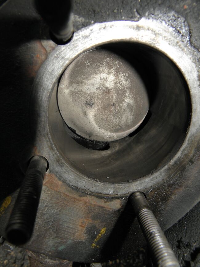

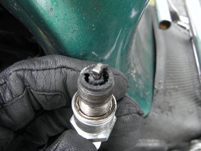

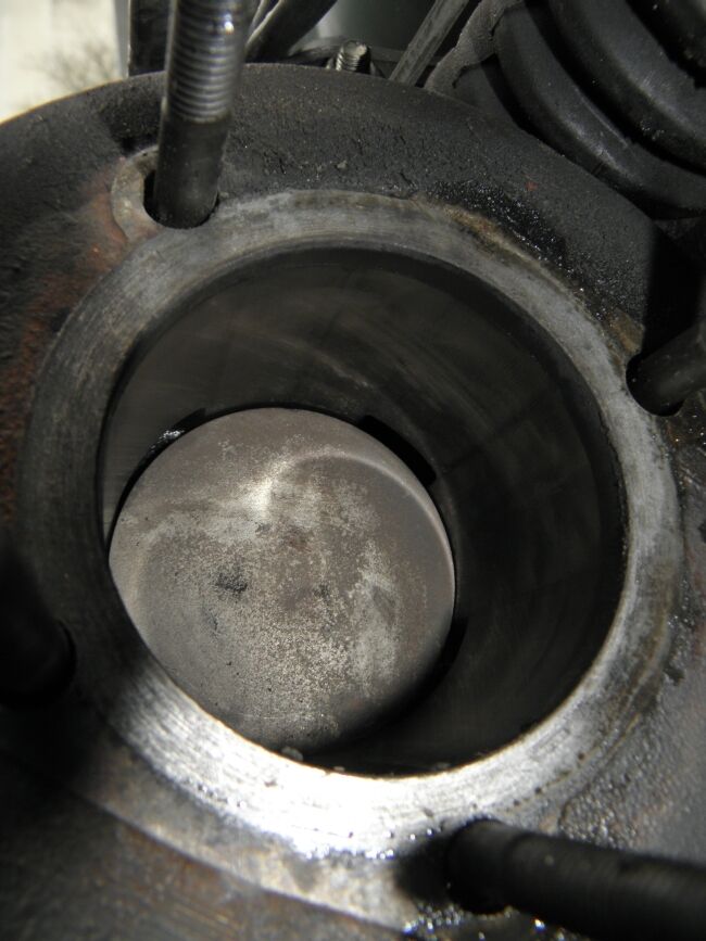

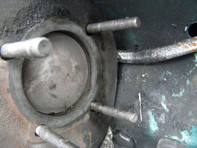

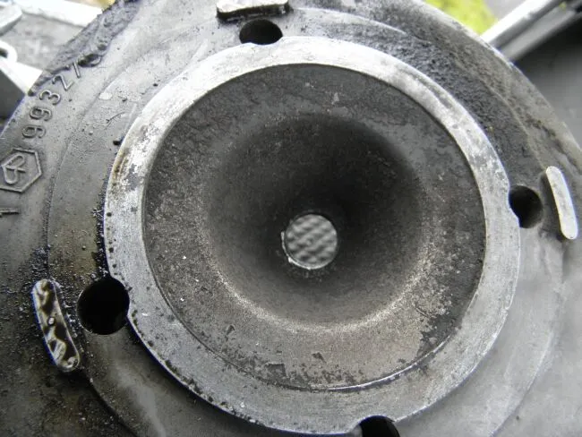

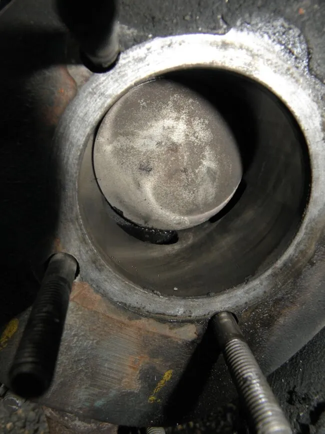

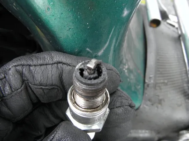

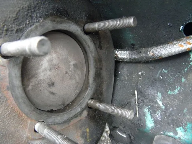

    Leider hat meine Cosa heute den Tag der ersten größeren Tour des Jahres mit dem ersten Totalausfall des Jahres beschlossen.
    Nach ~20km Fahrt (Stadt/Landstraße) ging der Hobel an der Ampel einfach aus. Ursache: Zündkerze geschmolzen (siehe Bilder). Der Motor hat sich nicht gefressen (Kolben lege ich heute Nachmittag noch frei wg. evtl. Klemmspuren).
    Mir ist aufgefallen, das mit einer anderen (nachweislich funktionierenden) Zündkerze der Funke extrem schwach ist (kaum sichtbar), daher mein Verdacht auf Zündungsdefekt. Kann das sein oder sollte man die Ursache anderweitig suchen ?
    Anbei ein paar Bilder der vorläufigen Bestandsaufnahme am Straßenrand. Mehr kommt heute Nachmittag/Abend wenn ich mit dem Roller in der Schrauberbude war.
    Zündung wurde übrigens von mir im Winter abgeblitzt und war zu diesem Zeitpunkt i.O. was Funktion und ZZP angeht.

    • March 9, 2013 at 11:55
    War das ne Bosch Zündkerze ? Mach mal ne NGK rein , richtig abgedüst ? ZZP soll ja stimmen , wieviel Grad eingestellt ?

    • March 9, 2013 at 12:01
    sieht für mich nicht geschmolzen aus, eher nach schlechter verbrennung - nicht stimmender wärmewert oder wie du sagst beinahe kein funke mehr ....

    • March 9, 2013 at 14:52
    die ist nicht geschmolzen, die ist verkokt.
    wobei bei diesen eierbecher köpfen die kerzen häufiger verkoken. mach ne neue rein. dann sollte es gut sein

    ich hab den Mist jetzt auseinander, die ZK ist definitiv geschmolzen, sieht man nur auf dem Foto nicht richtig, das ist alles Metall und lässt sich selbst mit größter Gewalt nicht abkratzen.
    kurioserweise ist der Kolben absolut i.O., ebenso der Zylinder, alles wunderbar beinander, nicht das mich das stört, aber seltsam ist es doch irgendwie
    Allerdings habe ich festgestellt das beim Choke die Kabel ab sind, der Roller also dauerhaft mit "Choke an" lief, was schon mal nicht gesund sein kann. Außerdem sind in der Benzinfilterkammer des Vergaser Metallspäne drin ?( .
    Zündfunke ist nachwievor extrem schwach, der Motor springt auch nicht an sondern säuft nur ab. Zündung ist zumindest mechanisch i.O. (Blitzlampe und Multimeter sind aktuell verschollen, daher keine genauere Prüfung). Polrad ist ok und der Keil ist auch noch da wo der hingehört.
    Ich hab irgendwo in den Katakomben noch eine komplette Cosakenzündung rumgeistern, die werde ich die Tage mal bergen und einpflanzen. Bis dahin sollte auch der neue Choke da sein (das Chinakracherteil hat jetzt immerhin drei Jahre gehalten, von daher ...).

    • March 9, 2013 at 15:36
    hat er moeglicherweise alu mit im brennraum gehabt? zieh den zylinder mal komplett und schau dir kolben und zylinderwandungen an.
    ggf kannst du auch mal die drehschieberdichtwange der kuwe anschauen, sind da schleifspuren zu sehen?

    • March 9, 2013 at 16:16
    hab ich ja gemacht, das ist alles bestens beinander, die Späne sind auch über dem Filter, dürften also nicht bis zum Brennraum gekommen sein (aber natürlich behindern sie den Treibstoffzufluss)
    ich kann mir halt nur nicht zusammenreimen wo sie herkommen, werde aber zur Sicherheit den Benzinhahn austauschen, nicht das sich da im Magnetventil was zerreibt, Cosakenbenzinhähne hab ich zum Glück noch in ausreichender Menge auf Lager
    Drehschieber ist auch i.O., das sieht noch genauso aus wie bei der letzten Inspektion (die ja grad mal ~200km her ist da der Roller ja erst etwas über ne Woche wieder in Betrieb ist)
    ich hab dummerweise meine Kamera vergessen wie ich den Roller zur Schrauberbude transportiert habe, aber Kolben und Zylinder sehen halt "normal gebraucht" aus, ohne besondere Spuren
