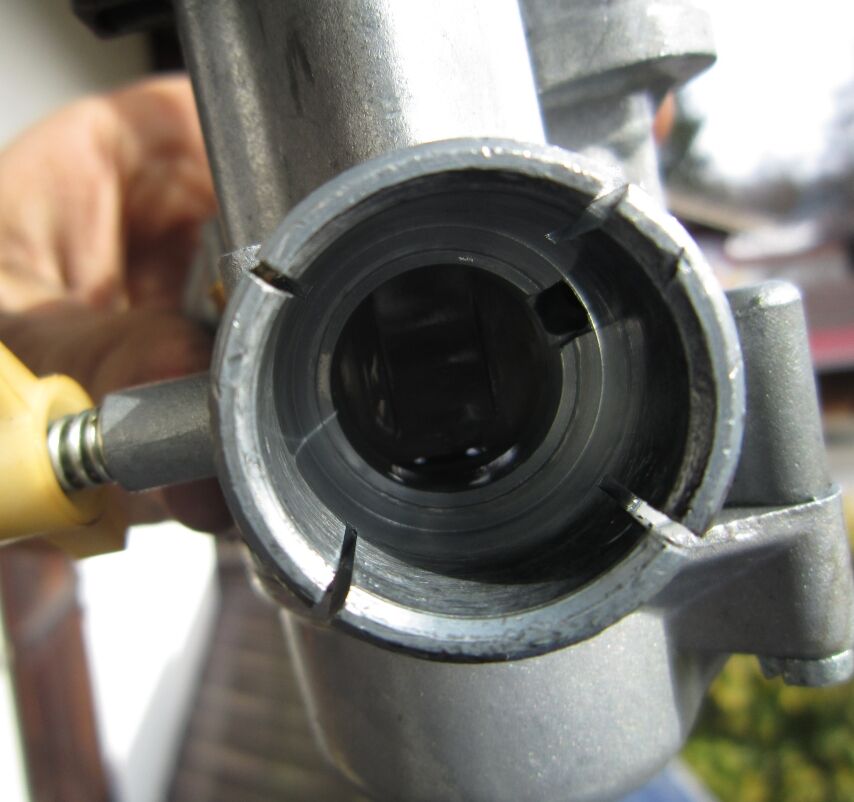

    • March 20, 2013 at 15:01
    Danke für eure bisherigen Tips. Also der Motor geht sofort aus, wenn man die Ansaugung zu hält. So weit fehlts also nicht. ;)
    rassmo: So sieht das Anschlussstück aus. Da ist schon ne ganz leichte Rille. Zählt das als Nut für den O-Ring?

    • March 20, 2013 at 15:11
    Matthias_1986: Die nur ist nicht an der Fläche sondern im Flansch. Siehe hier Post 15 ist ein Vergaser mit eingelegtem Ring. motor dreht nach anlassen immer hoch!

  • woleii
    • March 20, 2013 at 15:30
    Die nut ist da wo diese schlitze zu ende sind

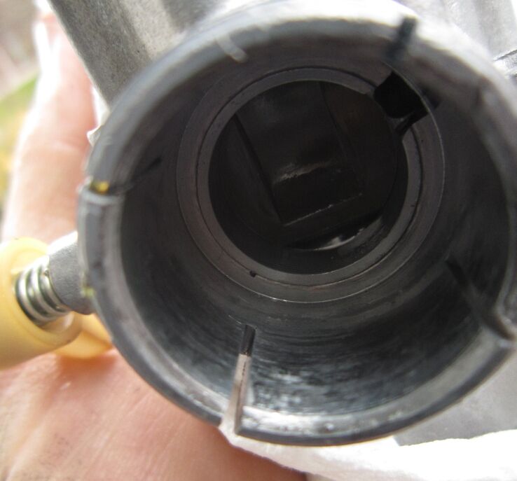

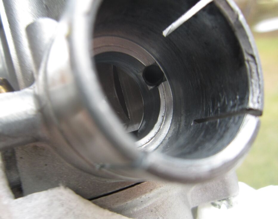

  • Matthias_1986
    130
    1,535
    265
    Miesbach, Deutschland
    PK 50 S, P139X
    • March 20, 2013 at 15:48
    Also wenn ich nicht vollkommen blind bin, sehe ich da keine Nut. Ist auch kein 16.15 F wie im verwiesenen Thread, sondern ein 16.16 F.
    Also nun doch die Version mit Filzring? ?(

  • Blechwespe.de
    140
    27
    Li-Hochstetten
    V50, PK, Ciao, PX.....
    • March 20, 2013 at 16:37
    Filzring! Und diesen auch nicht fetten, egal was die Anderen sagen!
    Wenn wieder alles zusammengebaut ist:
    Im Standgas laufen lassen! Was passiert wenn Du die Gemischschraube ganz raus bzw. ganz rein drehst?
    Grüße Frank
