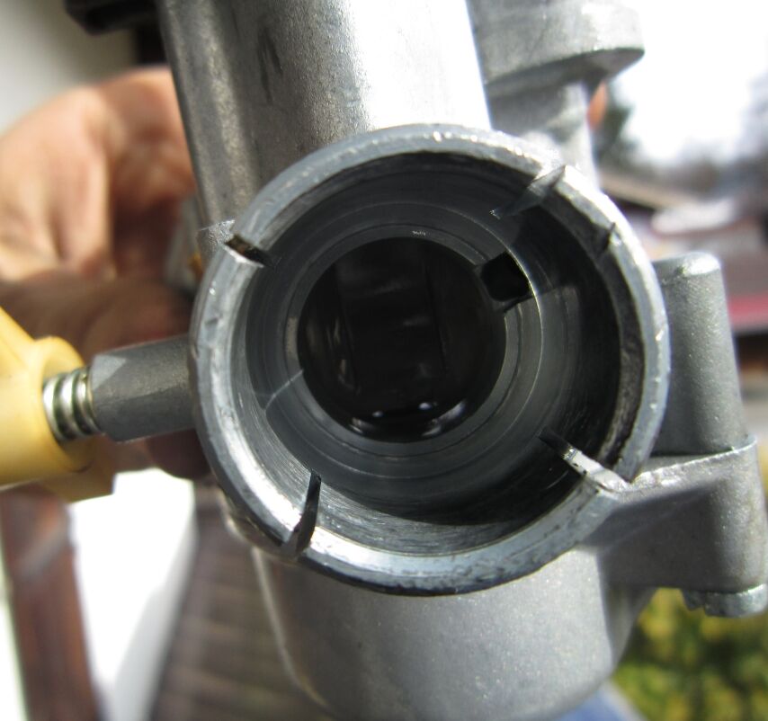

    rassmo: So sieht das Anschlussstück aus. Da ist schon ne ganz leichte Rille. Zählt das als Nut für den O-Ring?

    Matthias_1986: Die nur ist nicht an der Fläche sondern im Flansch. Siehe hier Post 15 ist ein Vergaser mit eingelegtem Ring. motor dreht nach anlassen immer hoch!

    Die nut ist da wo diese schlitze zu ende sind

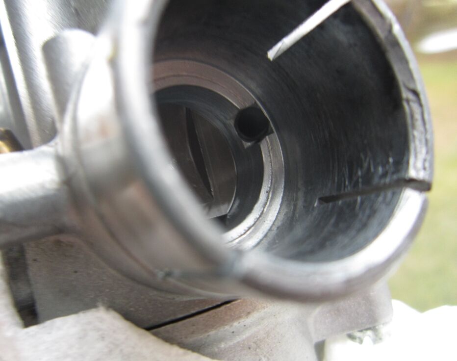

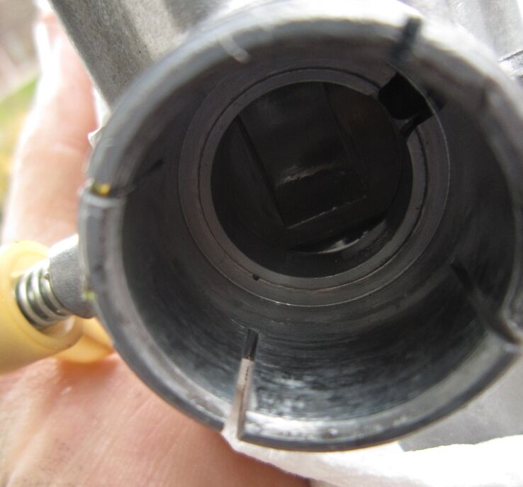

    Also wenn ich nicht vollkommen blind bin, sehe ich da keine Nut. Ist auch kein 16.15 F wie im verwiesenen Thread, sondern ein 16.16 F.
    Also nun doch die Version mit Filzring? ?(

    Filzring! Und diesen auch nicht fetten, egal was die Anderen sagen!
