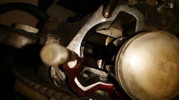

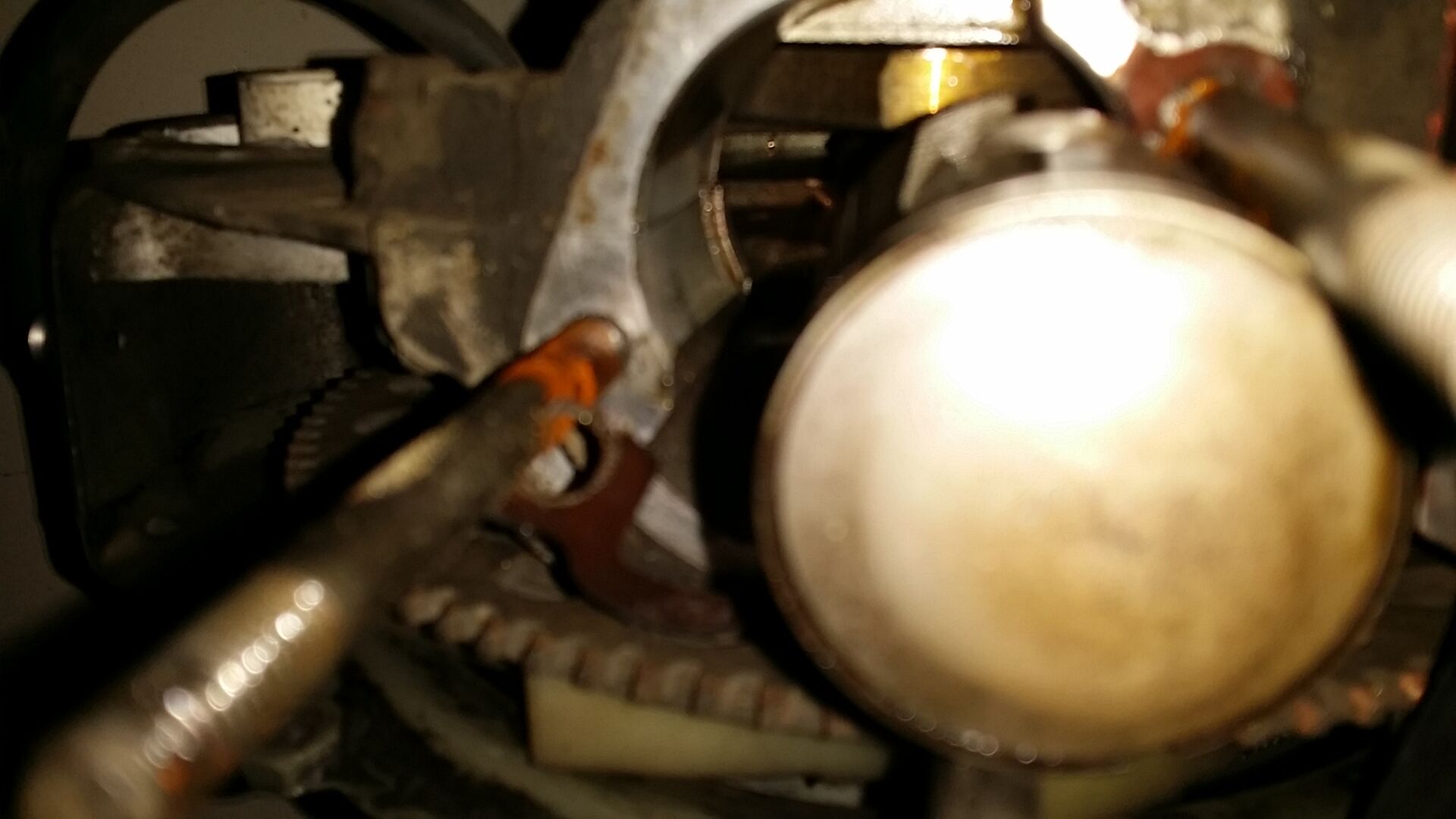

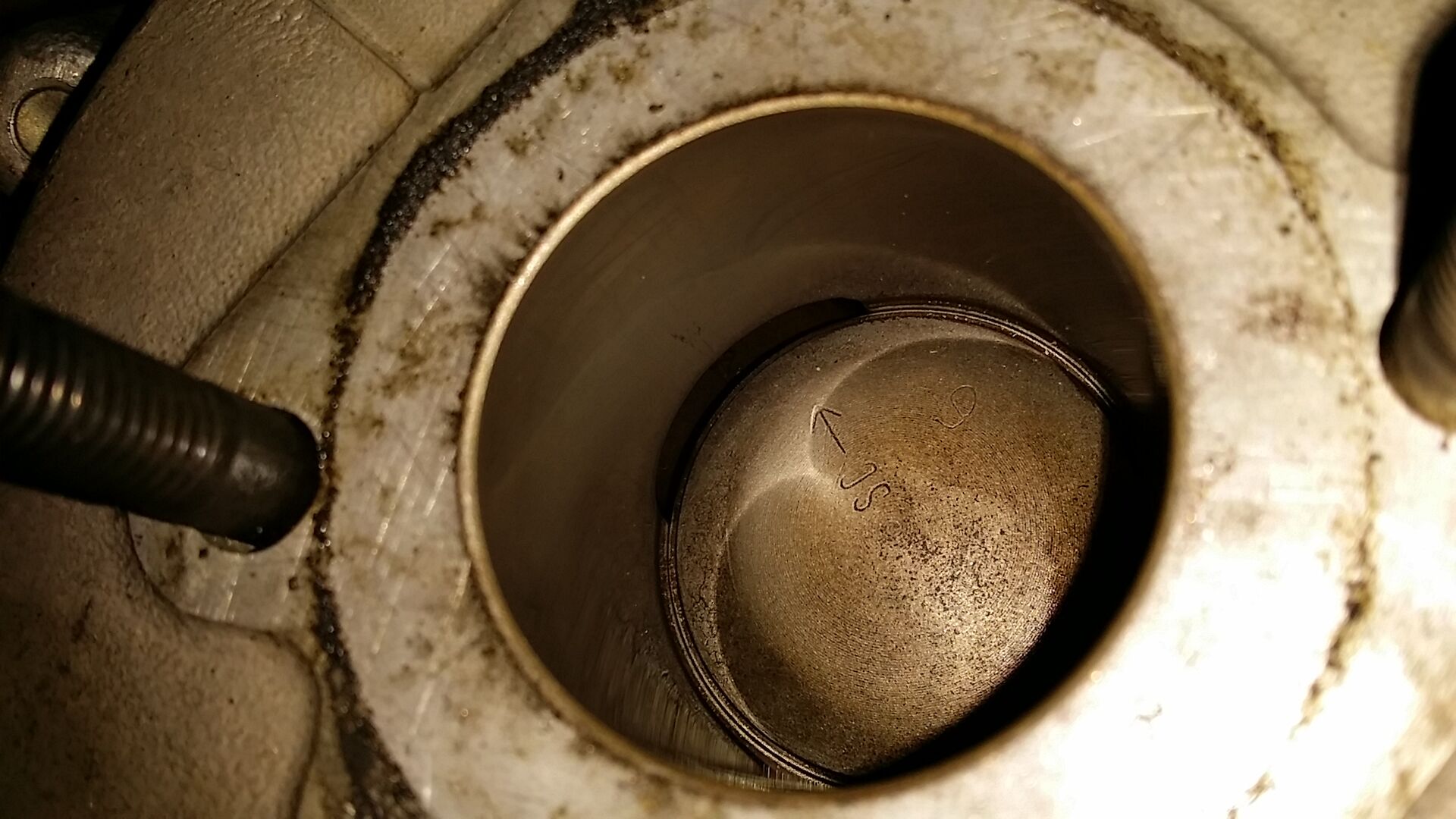

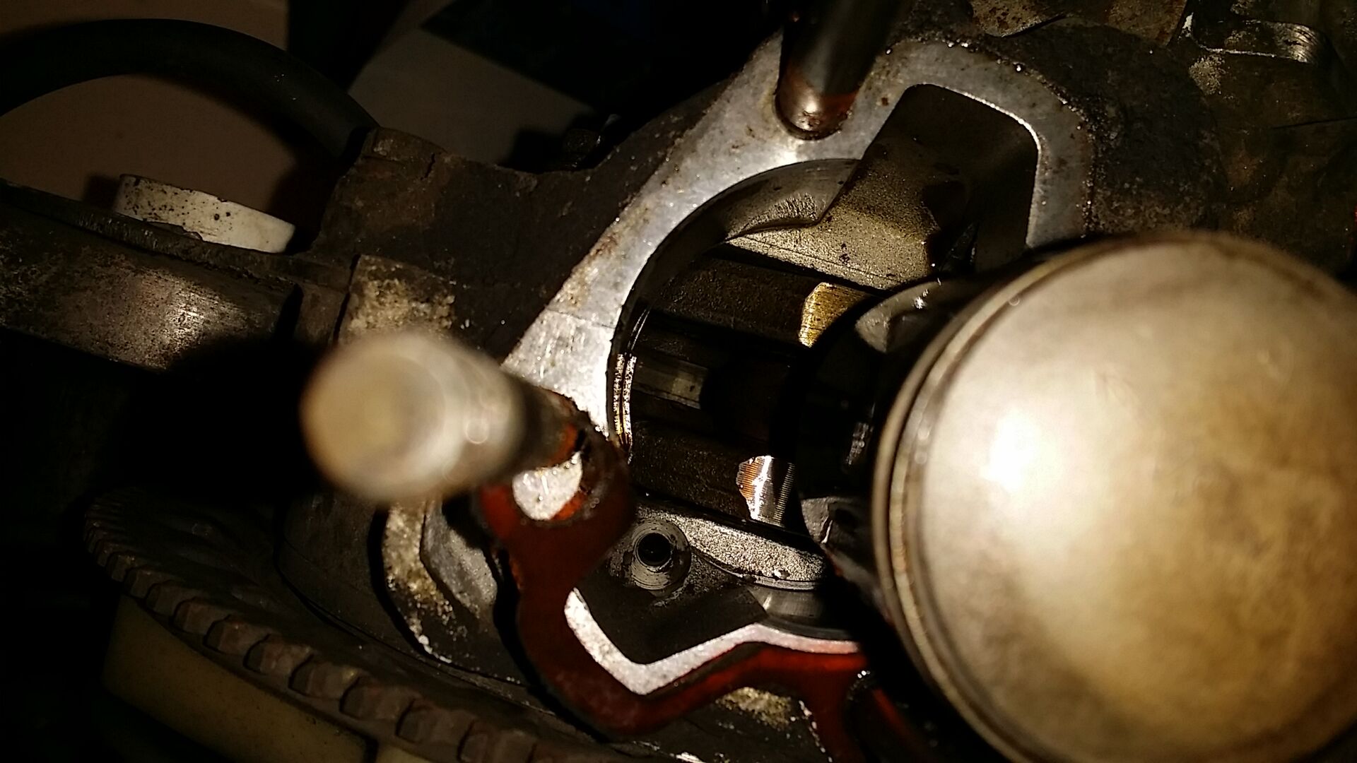

hab jetzt mal den Zylinder runter.
Mir ist zunächst folgendes Aufgefallen:

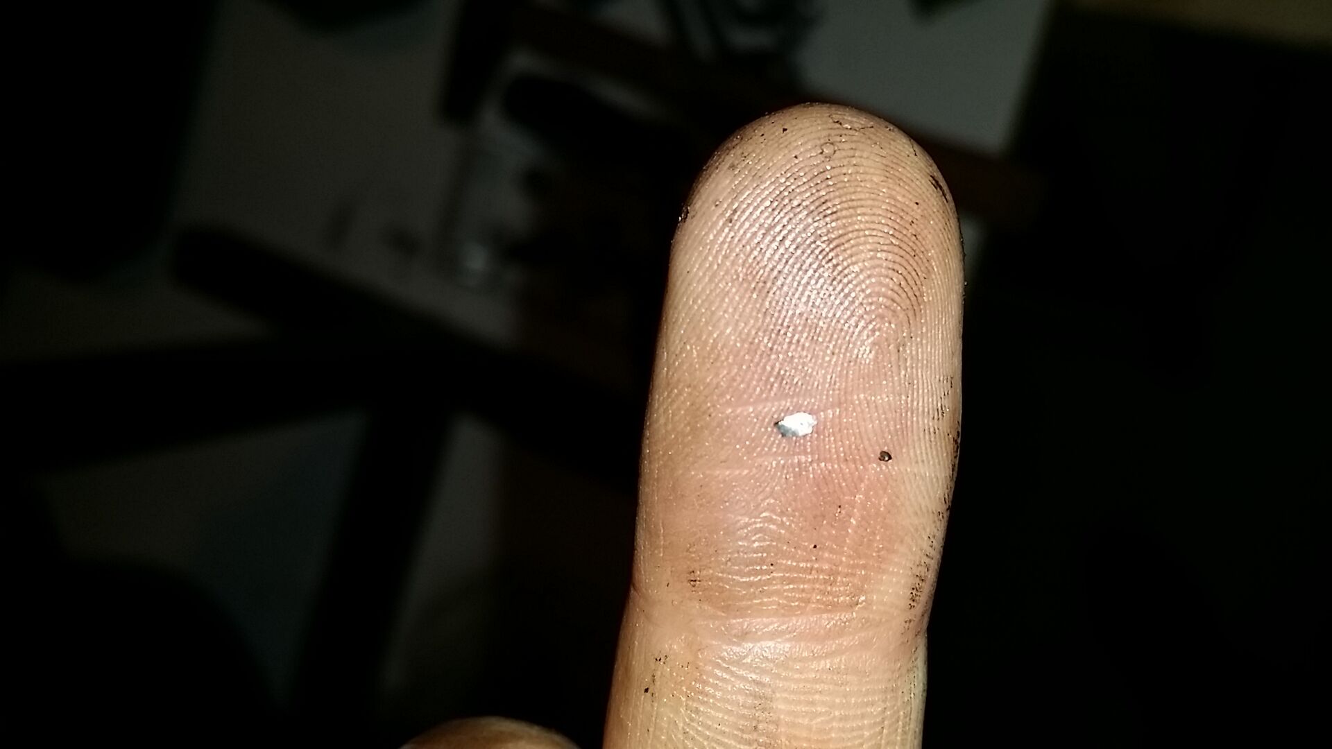

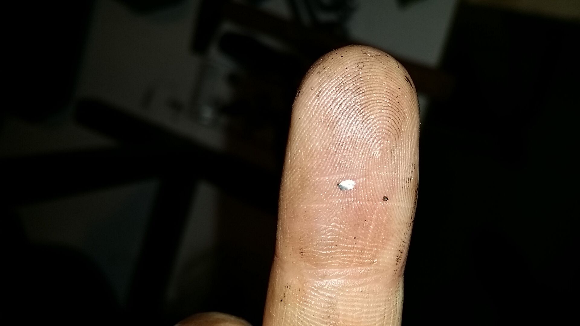

- kleine kupferfarbige Spähne im Motorraum
- Spiel an der Pleul ( wieviel Spiel darf sein?
- Am Zylinder und Kolbenringen nichts auffälligesWie würdet Ihr es bewerten? Lohnt sich ein neuer Zylinder + Kolben? Was war die Ursache für die geringe Kompression?

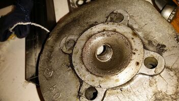

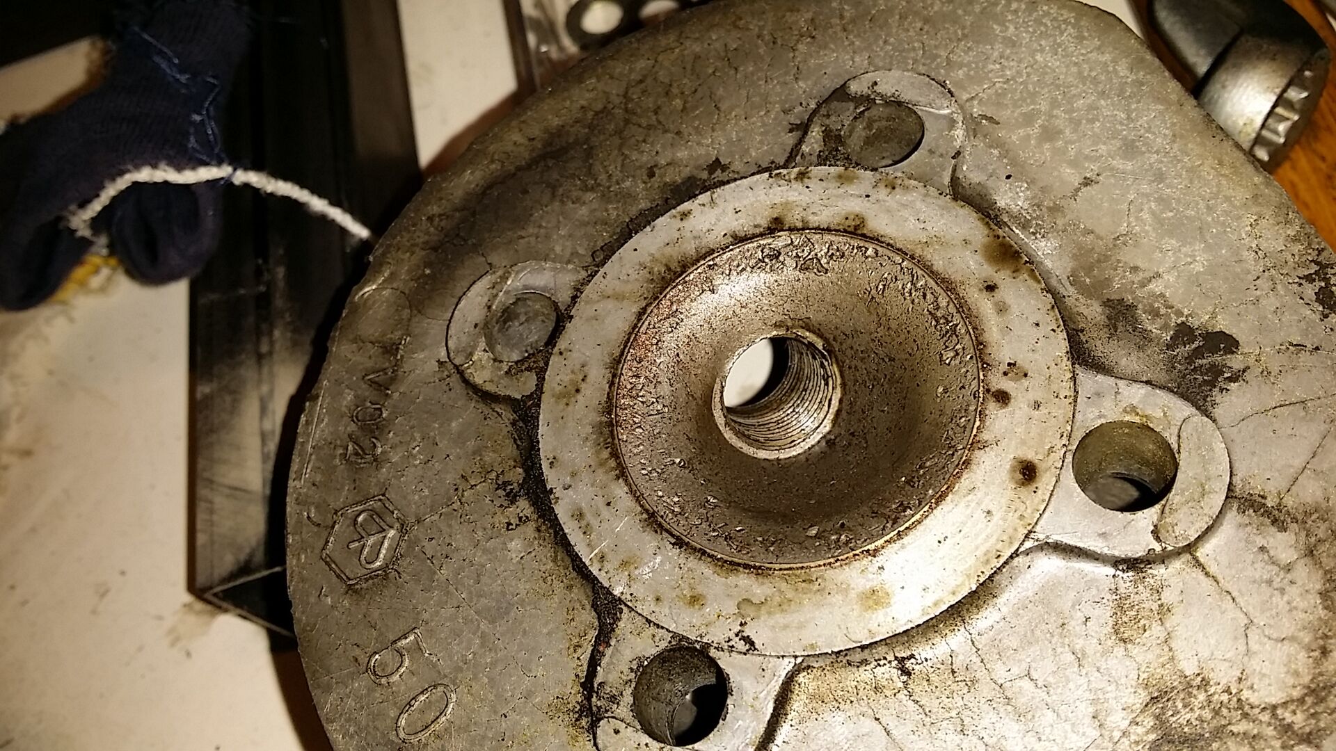

das keine Dichtung zwischen Kopf und Zylinder ist, gehört so.
Der Zylinderkopf wurd ganz schön zerschossen. Hier flog irgendetwas im Zylinder herum, was dort nicht hin gehört.

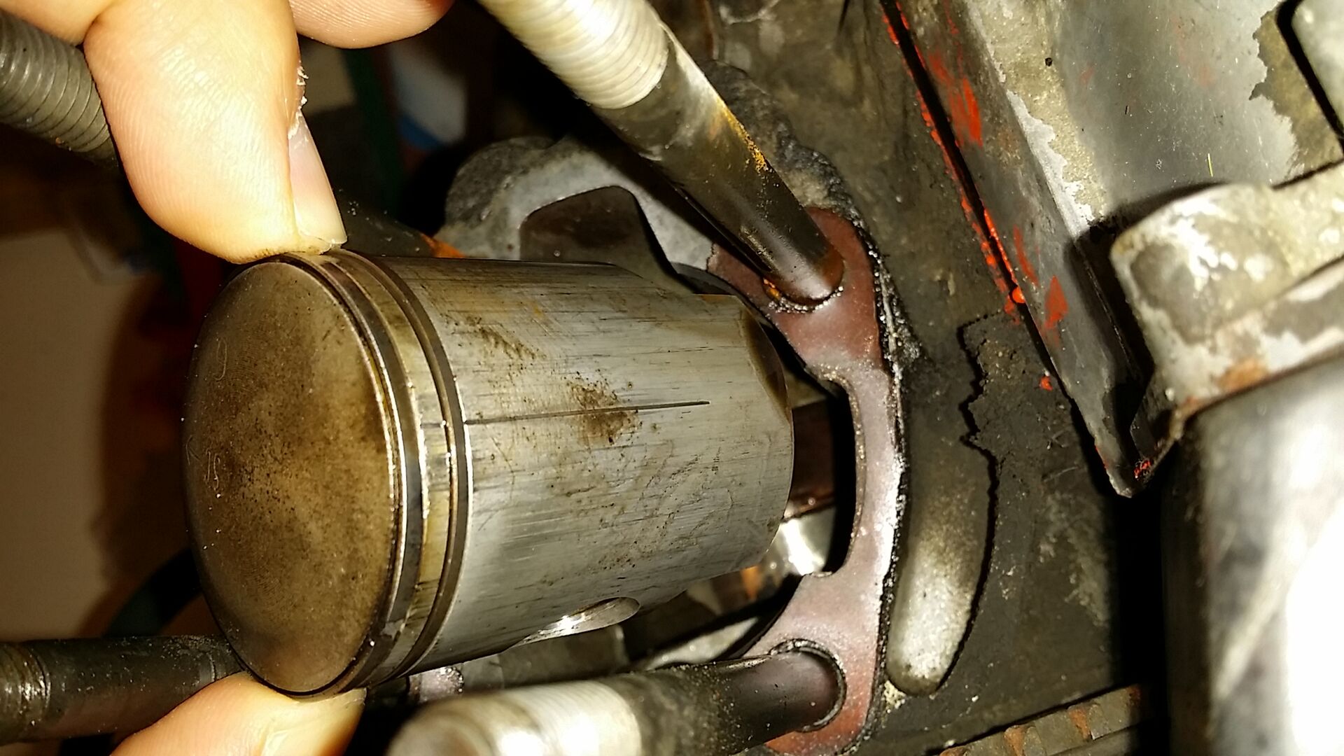

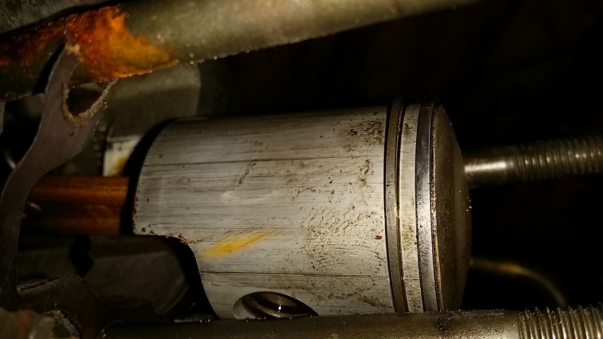

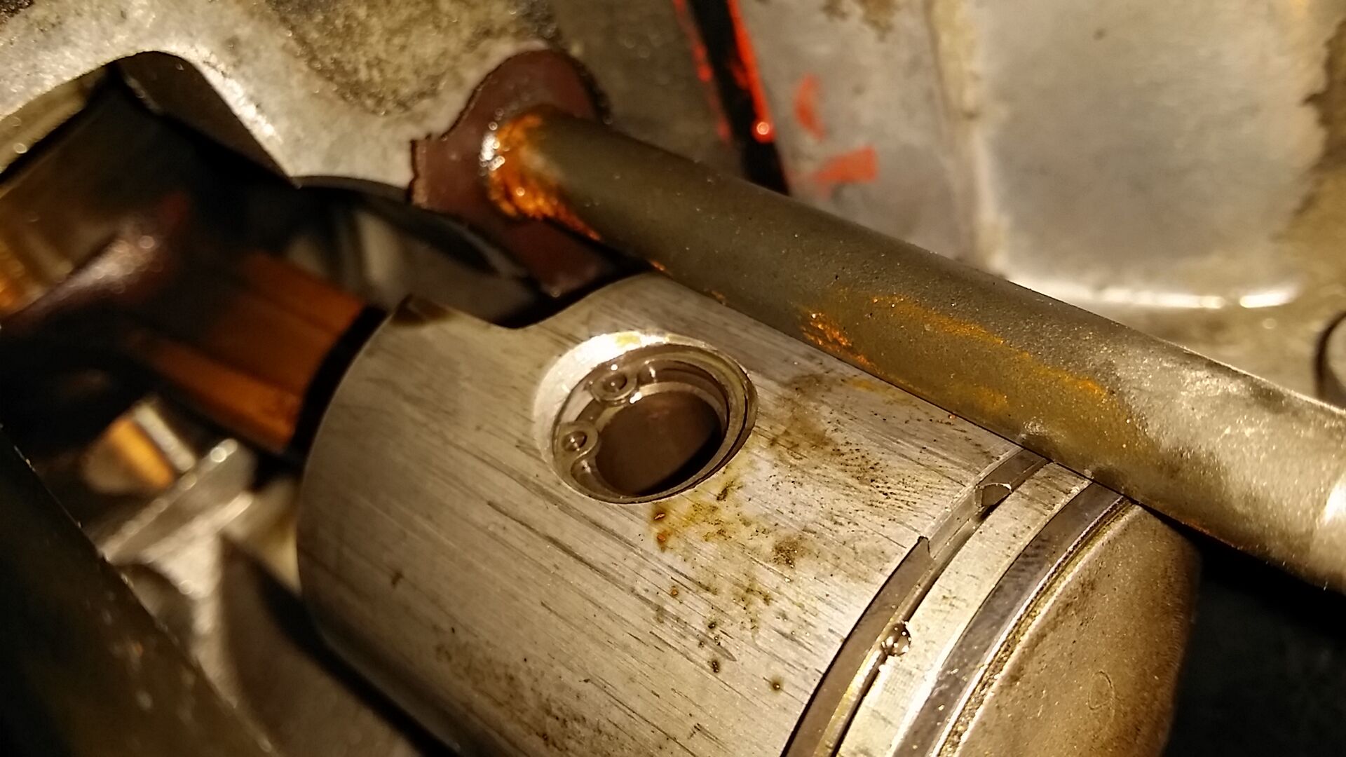

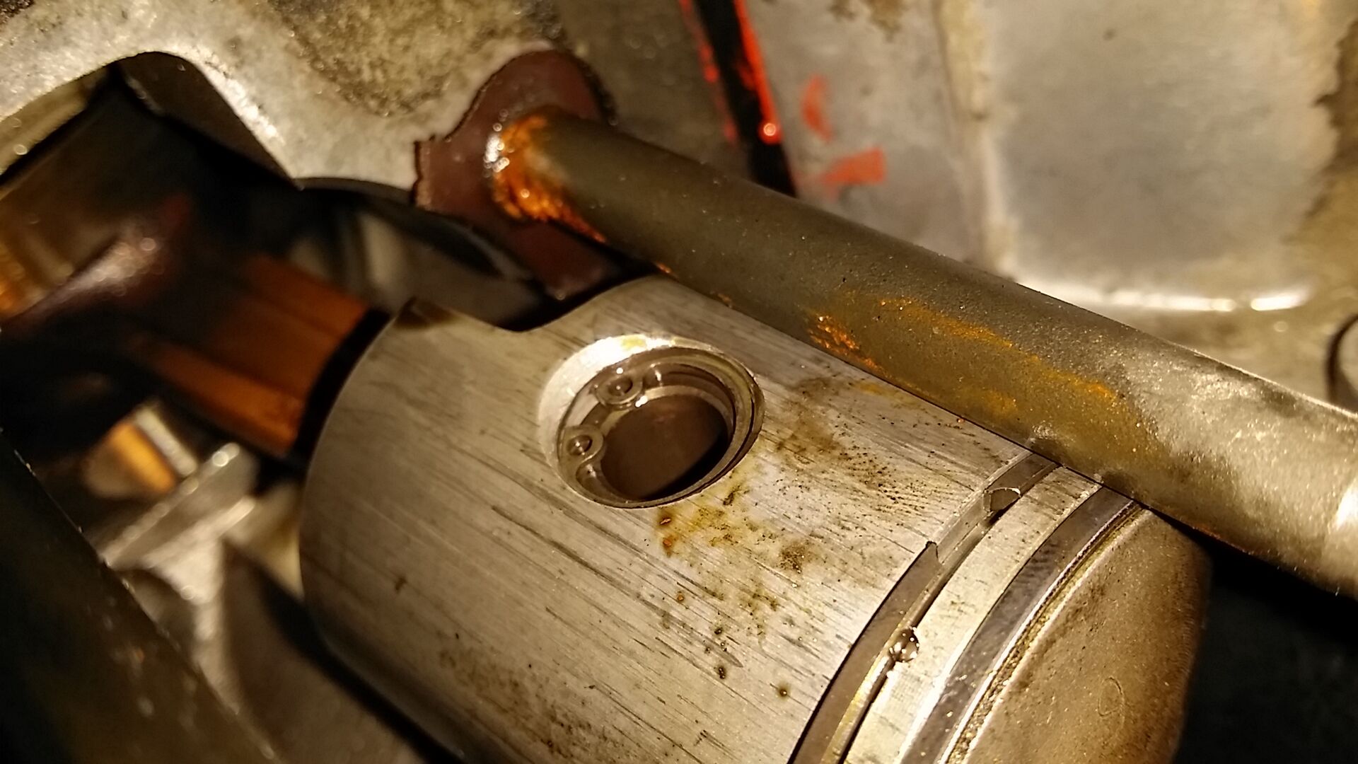

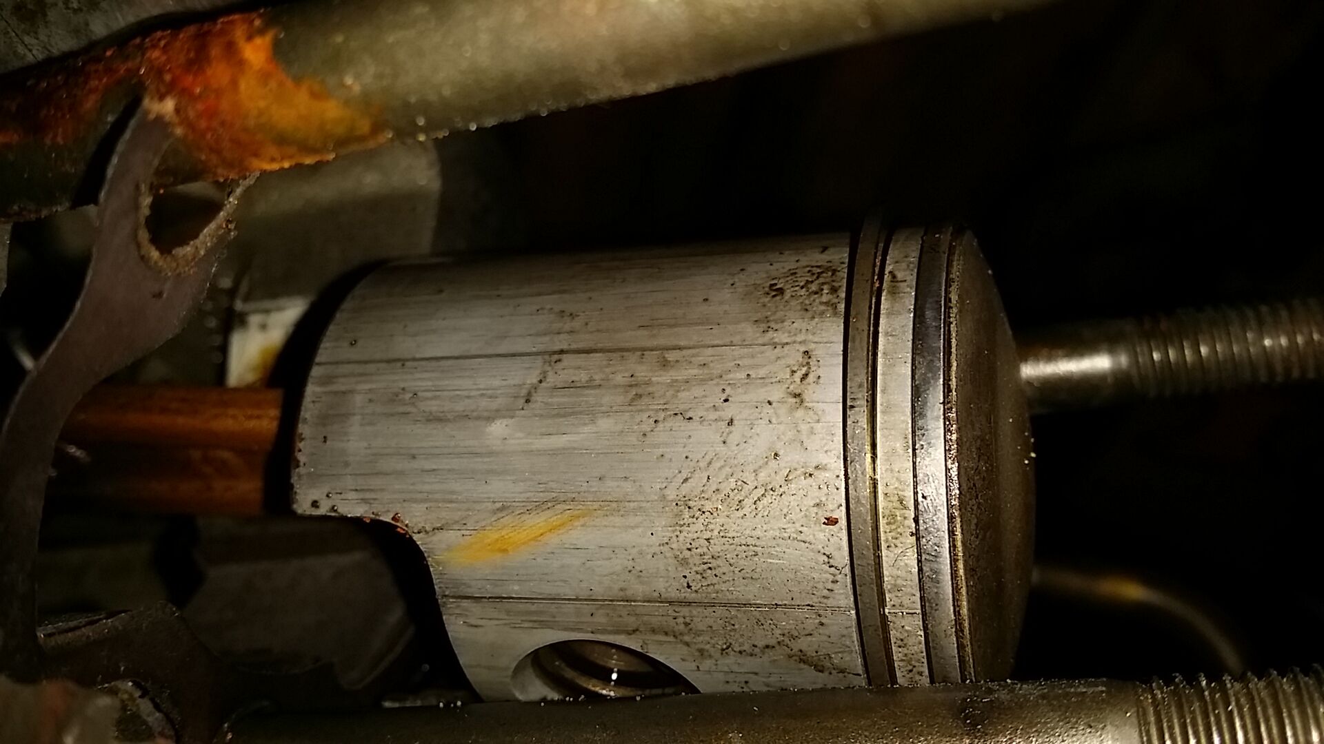

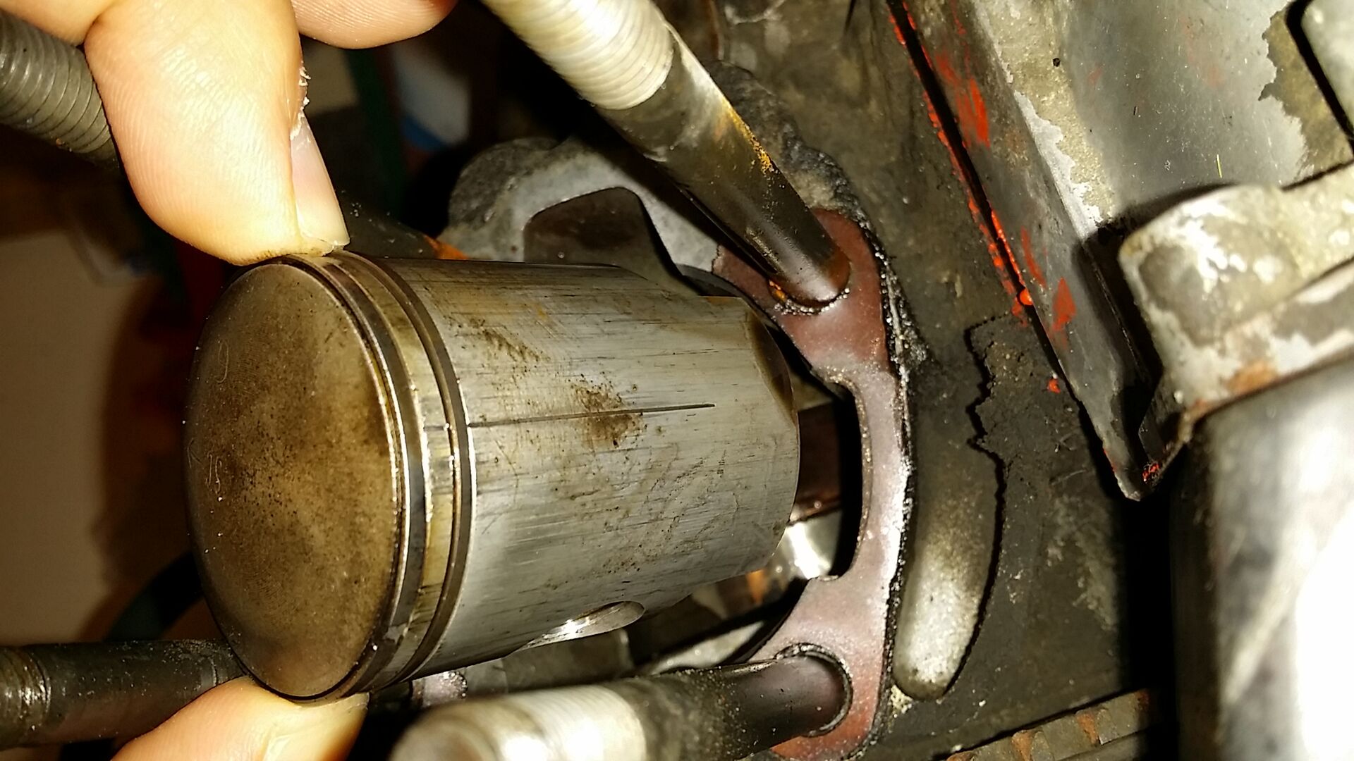

Leider hast du kein Foto von den Seiten des Kolben gemacht, weshalb man hier wenig zu sagen kann.
Mach mal Fotos vom dem ganzen Kolben. -
So, hier die Bilder vom Kolben:

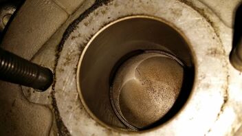

In Bild 3 sieht man ne Ordentliche Linie. Die war sicher nicht im Lieferumfang
Das heißt ich muss irgendwie die Ursache finden...aber was kann es nur gewesen sein und diese vielen kleinen Kupferspähne...
Der Motor ist noch vor dem Zylinderausbau gelaufen....Tja soll ich nen Pincasco draufhauen?in bild 3 sieht man ne ordentliche linie. die war sicher nicht im lieferumfang
ich würde es wohl mit neuen kolbenringen versuchen sofern die lieferbar sind. Am kopf rauspoliern und gut ists.

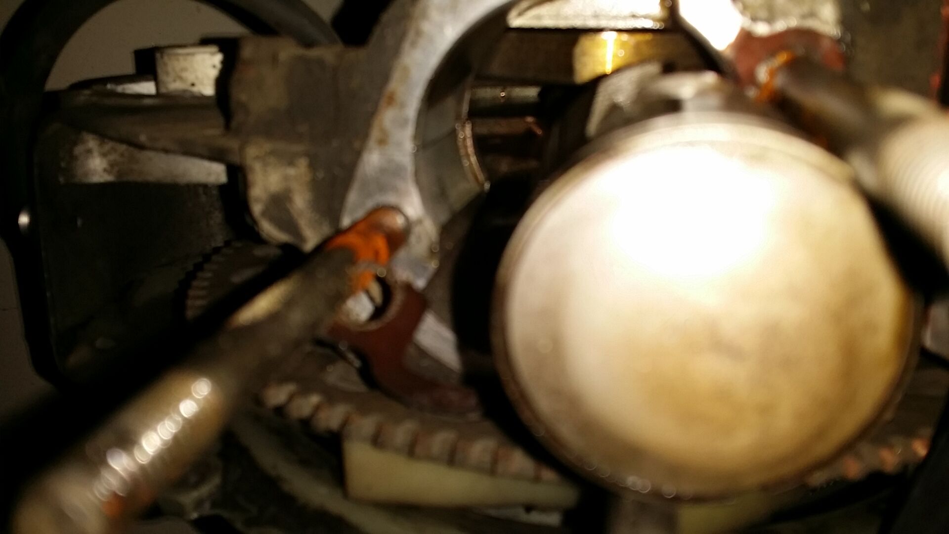

ps: hab noch zum pleulspiel ein video gemacht :
Die Kurbelwelle hats hinter sich...
jup, die is tot.
