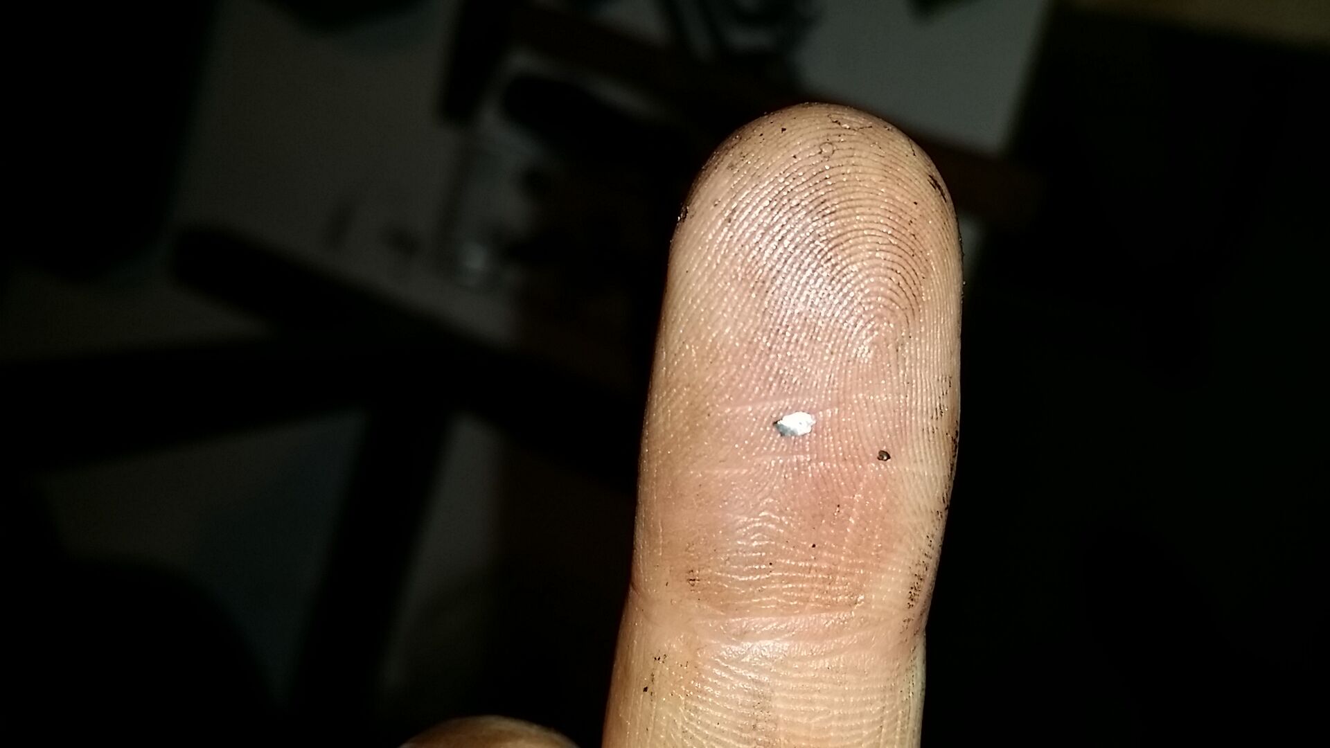

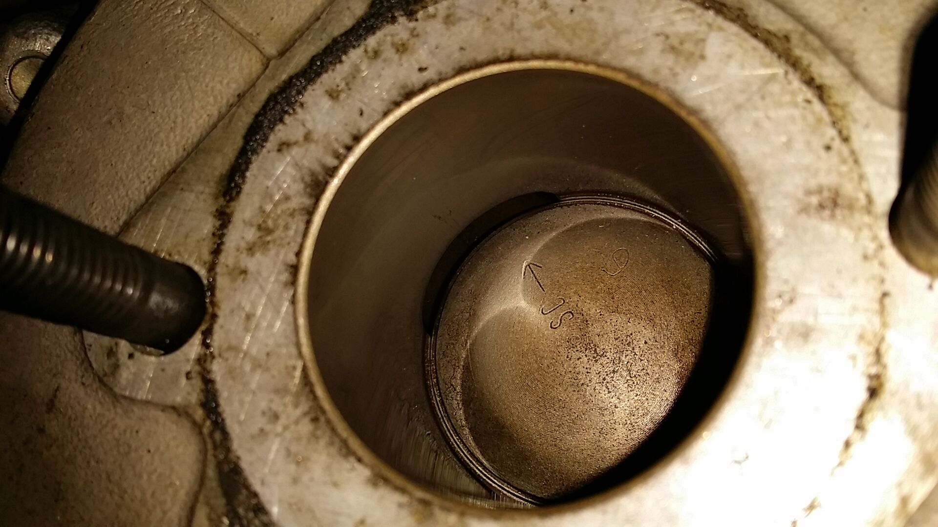

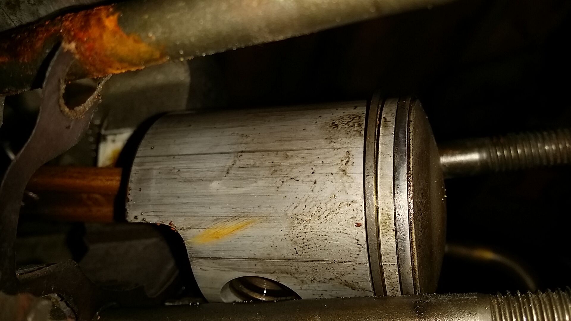

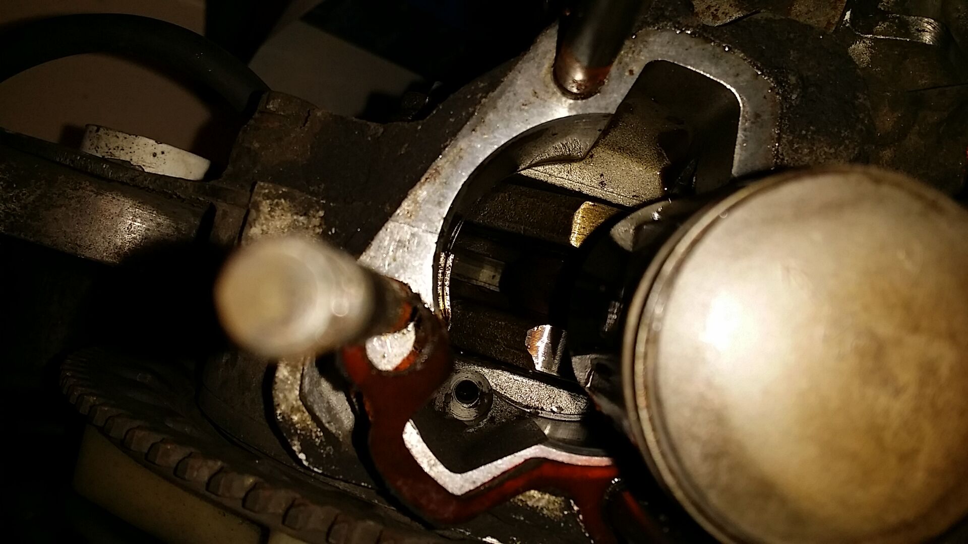

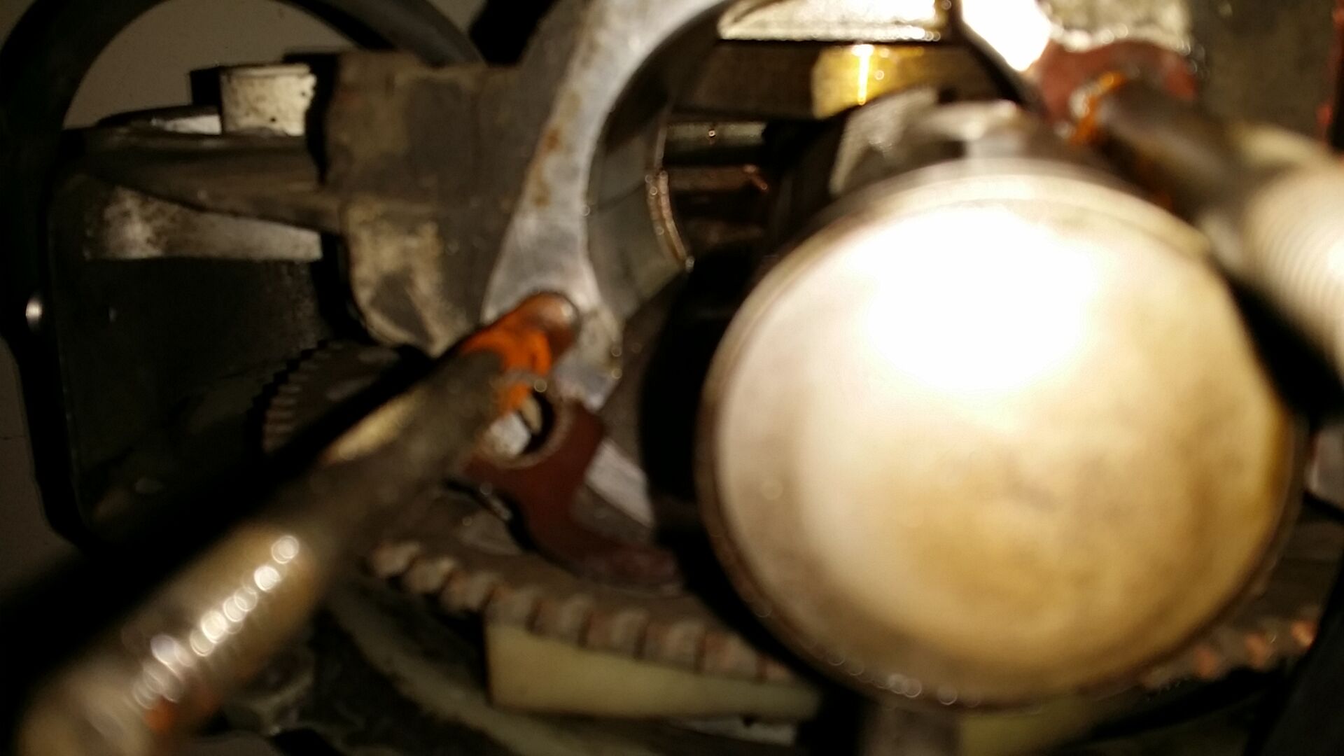

    Hallo Zusammen,
    hab jetzt mal den Zylinder runter.
    Mir ist zunächst folgendes Aufgefallen:
    - kleine kupferfarbige Spähne im Motorraum
    - Spiel an der Pleul ( wieviel Spiel darf sein?
    - Am Zylinder und Kolbenringen nichts auffälliges
    Wie würdet Ihr es bewerten? Lohnt sich ein neuer Zylinder + Kolben? Was war die Ursache für die geringe Kompression?

    • April 23, 2014 at 20:37
    • #107
    das keine Dichtung zwischen Kopf und Zylinder ist, gehört so.
    Der Zylinderkopf wurd ganz schön zerschossen. Hier flog irgendetwas im Zylinder herum, was dort nicht hin gehört.
    Leider hast du kein Foto von den Seiten des Kolben gemacht, weshalb man hier wenig zu sagen kann.
    Mach mal Fotos vom dem ganzen Kolben.

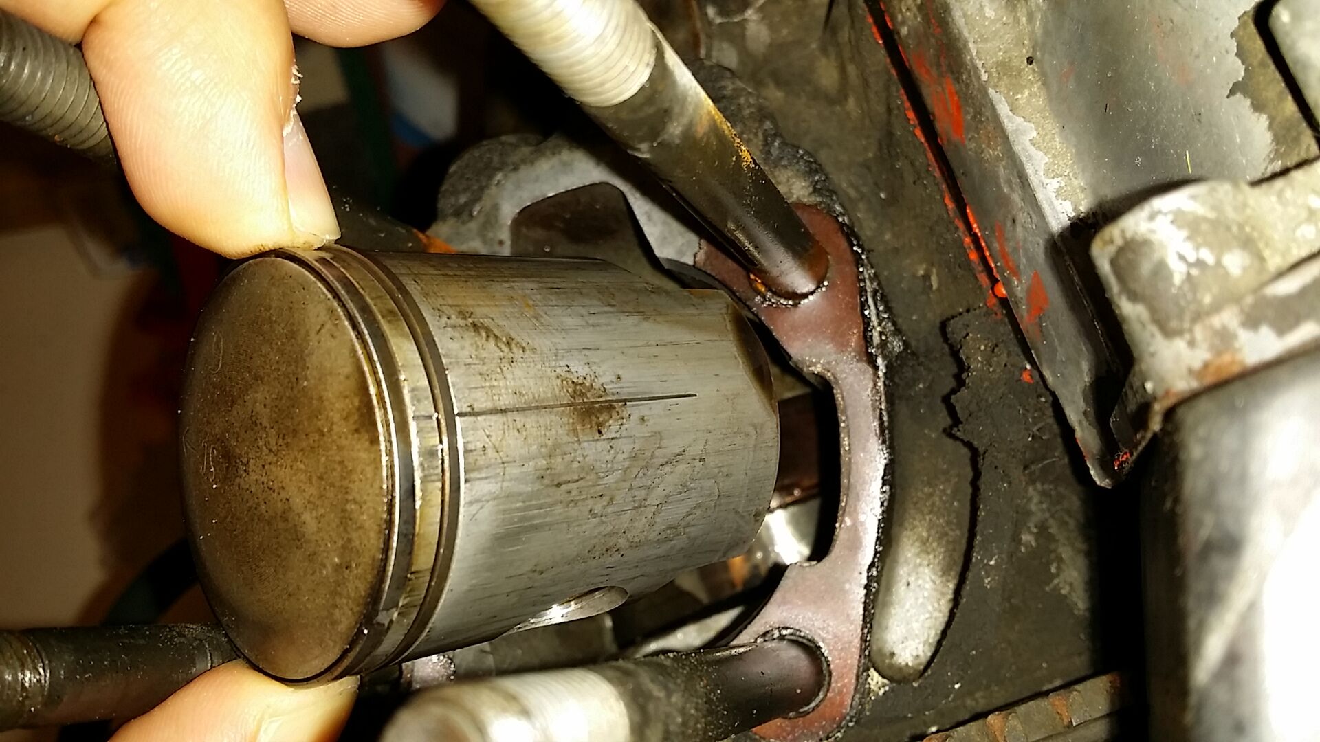

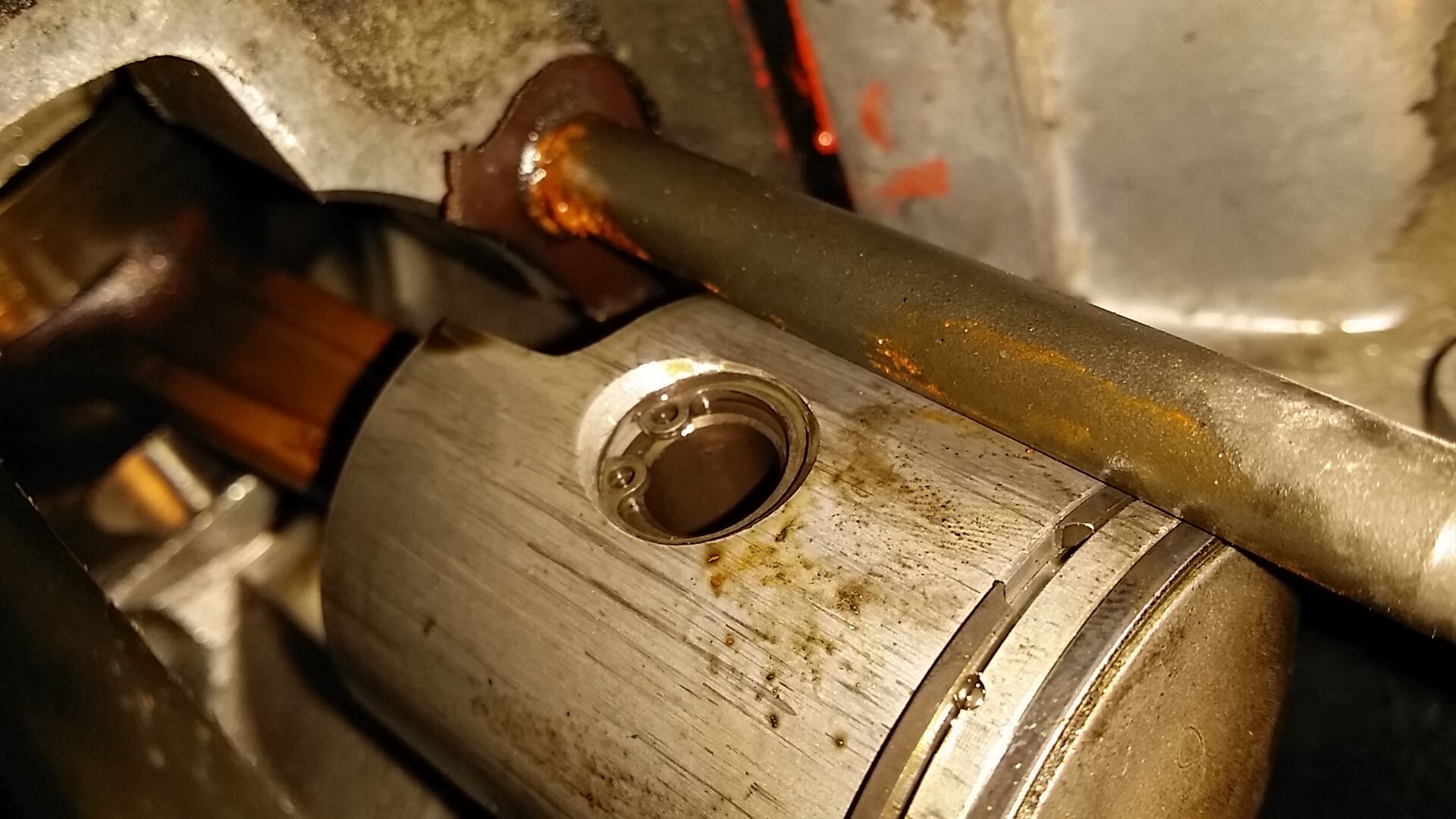

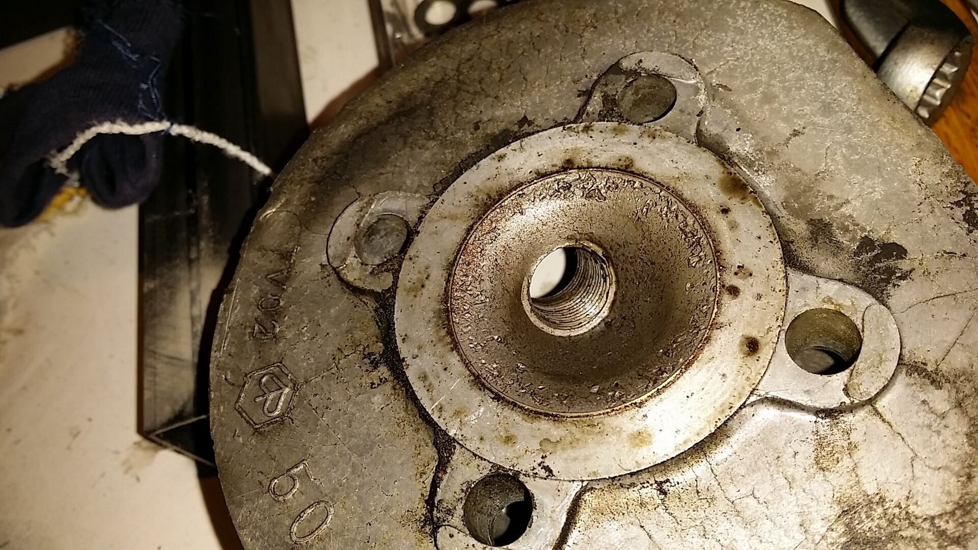

    • April 24, 2014 at 18:41
    • #108
    So, hier die Bilder vom Kolben:
      • 196.91 kB
      • 1,920 × 1,080
      • 162
      • 229.56 kB
      • 1,920 × 1,080
      • 162
      • 261.73 kB
      • 1,920 × 1,080
      • 163
  • fgib
    222
    15,187
    2,890
    Burgwedel, Deutschland
    PK 50 XL1, PX80 Lusso
    Die Milden Jungs
    • April 24, 2014 at 19:35
    • #109
    In Bild 3 sieht man ne Ordentliche Linie. Die war sicher nicht im Lieferumfang

    • April 24, 2014 at 19:43
    • #110
    Das heißt ich muss irgendwie die Ursache finden...aber was kann es nur gewesen sein und diese vielen kleinen Kupferspähne...
    Der Motor ist noch vor dem Zylinderausbau gelaufen....Tja soll ich nen Pincasco draufhauen?

    • April 26, 2014 at 12:41
    • #111
    ich würde es wohl mit neuen kolbenringen versuchen sofern die lieferbar sind. Am kopf rauspoliern und gut ists.
