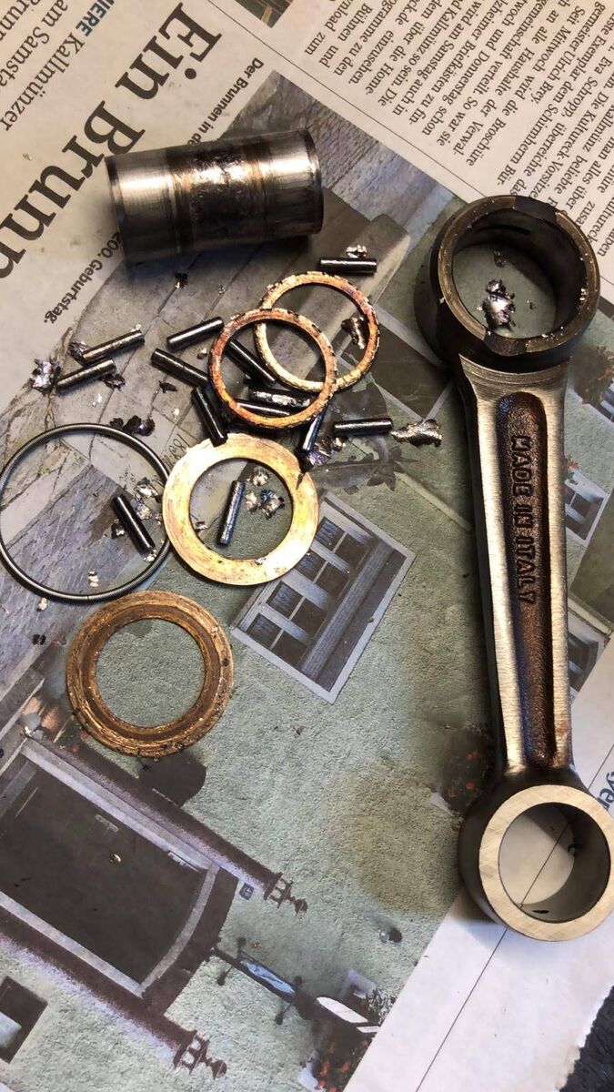

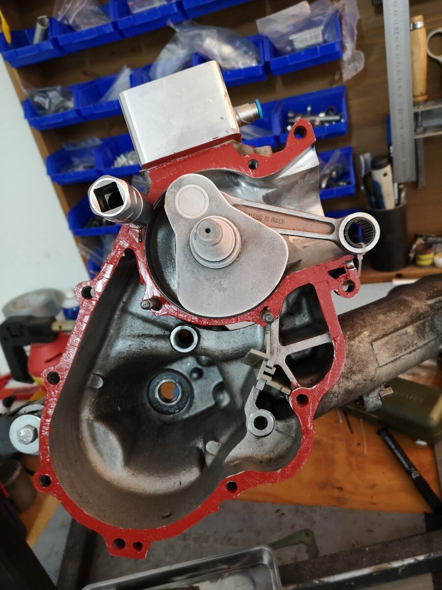

    • August 10, 2019 at 17:11
    • #404

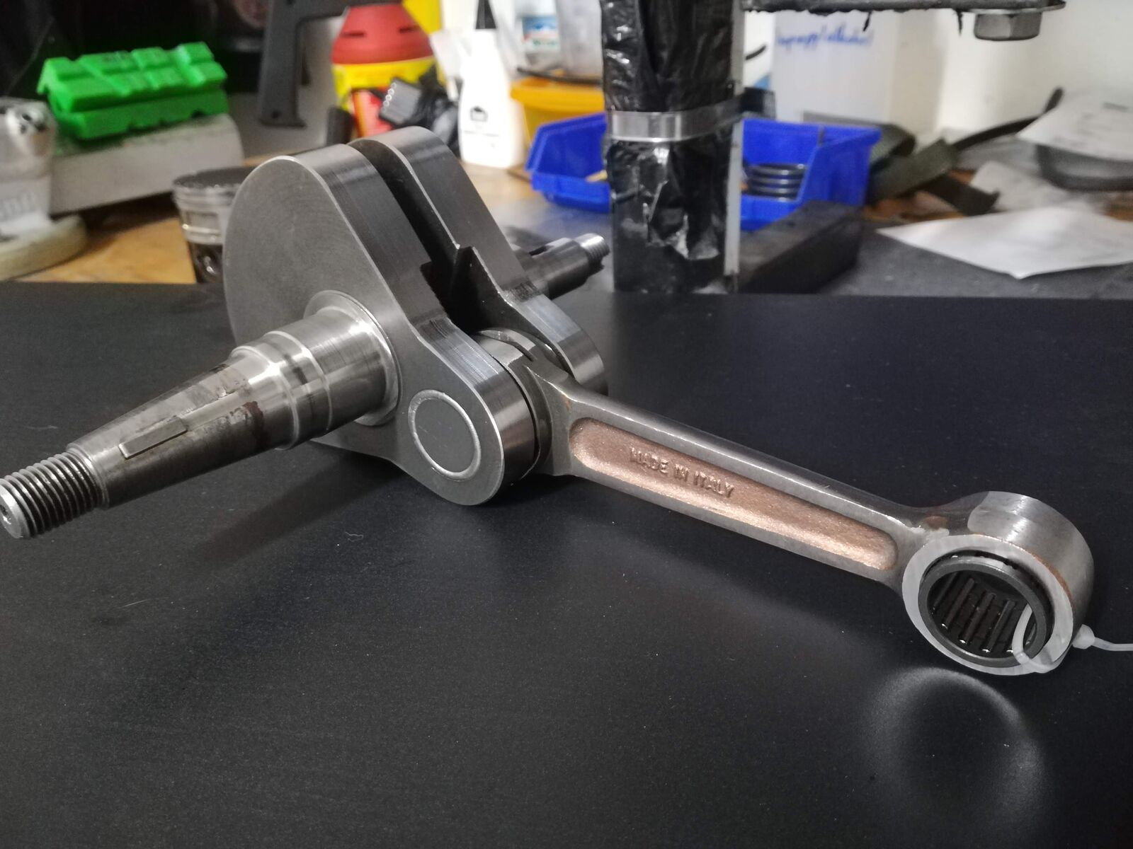

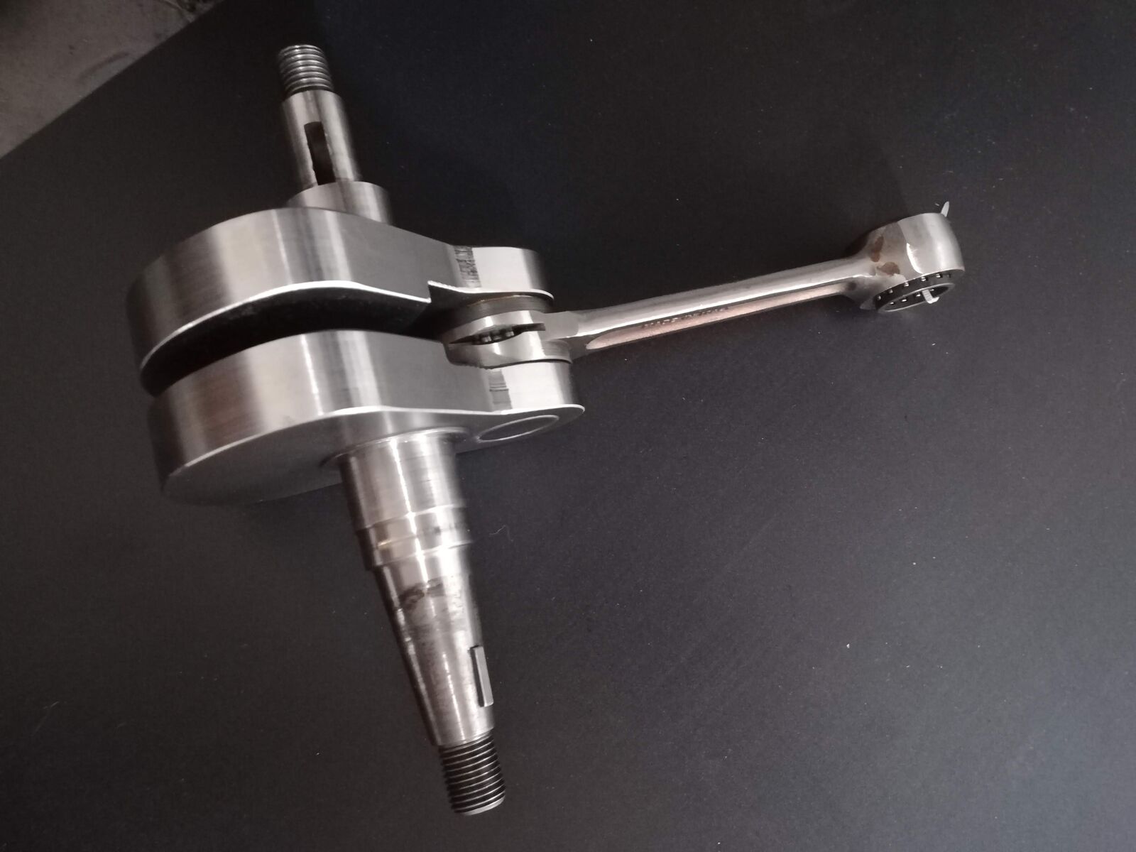

    Ich denke ich war nun lang genug beleidigt :).
    Die Welle hab ich zum Flexkiller gegeben. Der hat ein Mazzu Pleuel eingebaut und den Hubzapfen verschweisst. Nun ist die Welle wieder Pfennigfrisch.
    Lager sind auch bestellt, sollten Montag oder so kommen. Dazu noch der neue Kolben. Zylinder fahr ich erst mal so. Ein wenig nach bearbeitet. Denke sollte noch ausreichen für über 20 Pferde (Falls nicht kommt ggf. was neues her) :-9

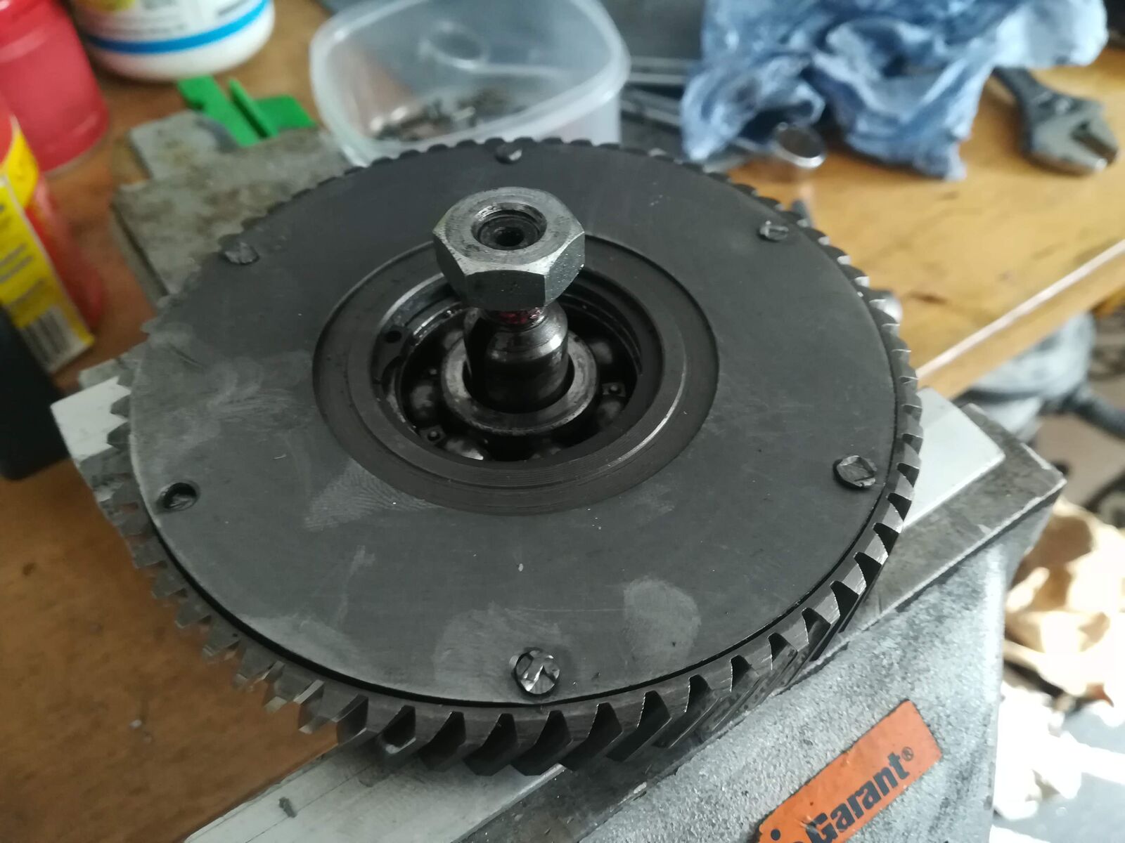

    • September 3, 2019 at 14:31
    • #408

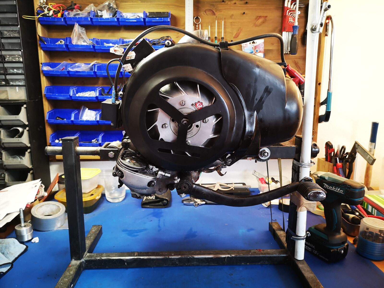

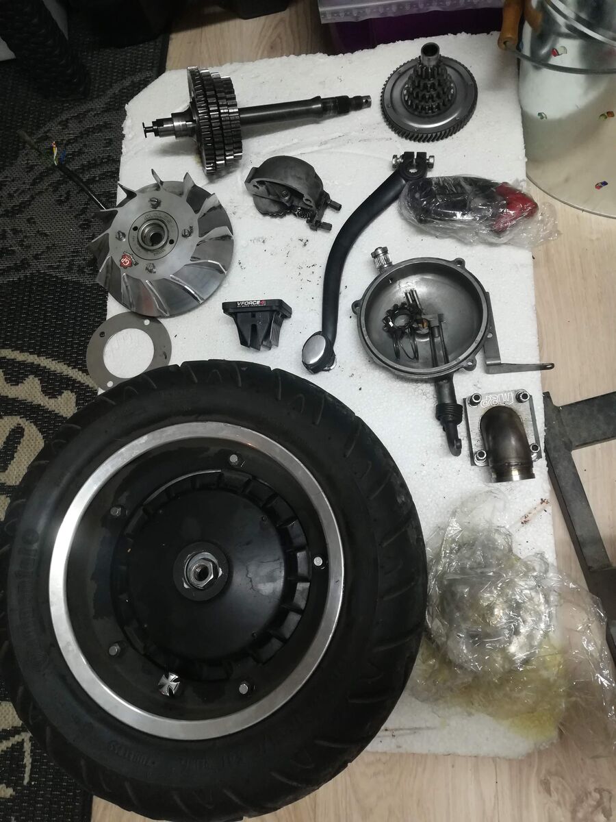

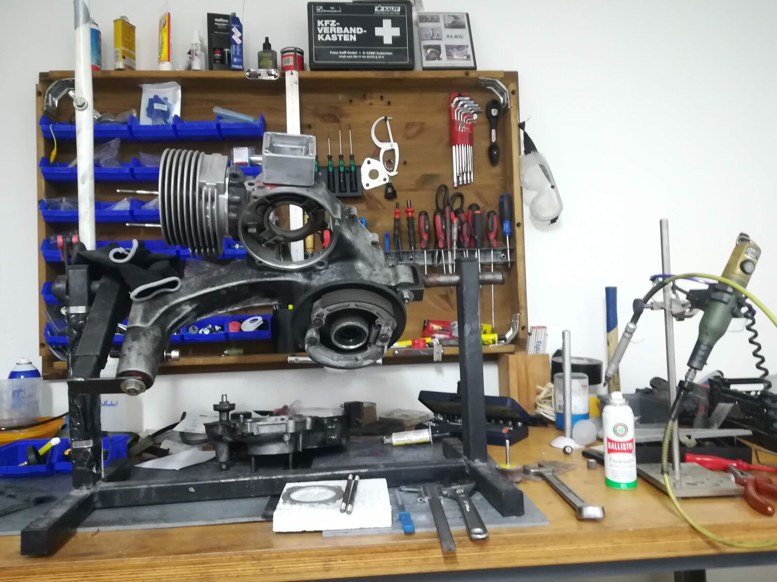

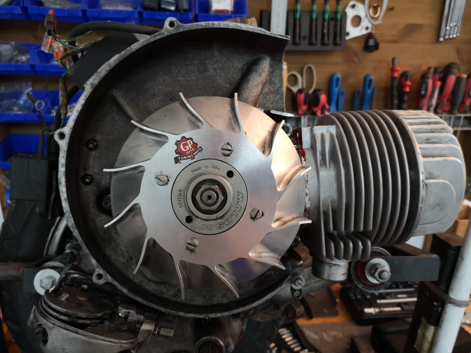

    Hab mich im Urlaub nun die letzten zwei Tage mit dem Motor beschäftigt, und siehe da, kaum ist man drin im Thema läufts auch wieder gut dahin. 2-).
    Einzig was mich wieder in den Wahnsinn trieb, eine nicht so ganz passende Motordichtung. Naja, gibts halt demnächst wieder nur SIP Premium, original Piaggio oder SCK mit Dichtlippe. Wer billig kauft, kauft zwei mal ;)
    IMG_20190902_135821.jpgIMG_20190902_142409.jpgIMG_20190902_153101.jpgIMG_20190902_160302.jpgIMG_20190902_181933.jpgIMG_20190902_182612.jpgIMG_20190903_082932.jpgIMG_20190903_135249.jpg
    Auch der Testkick war erfolgreich. Freu mich schon wieder das Ding mal "gemütlich" zu bewegen.

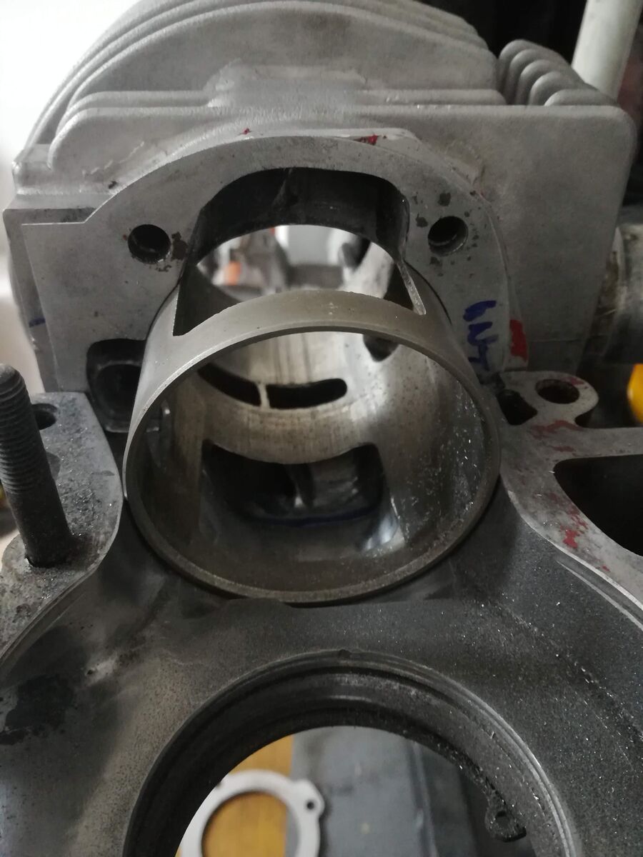

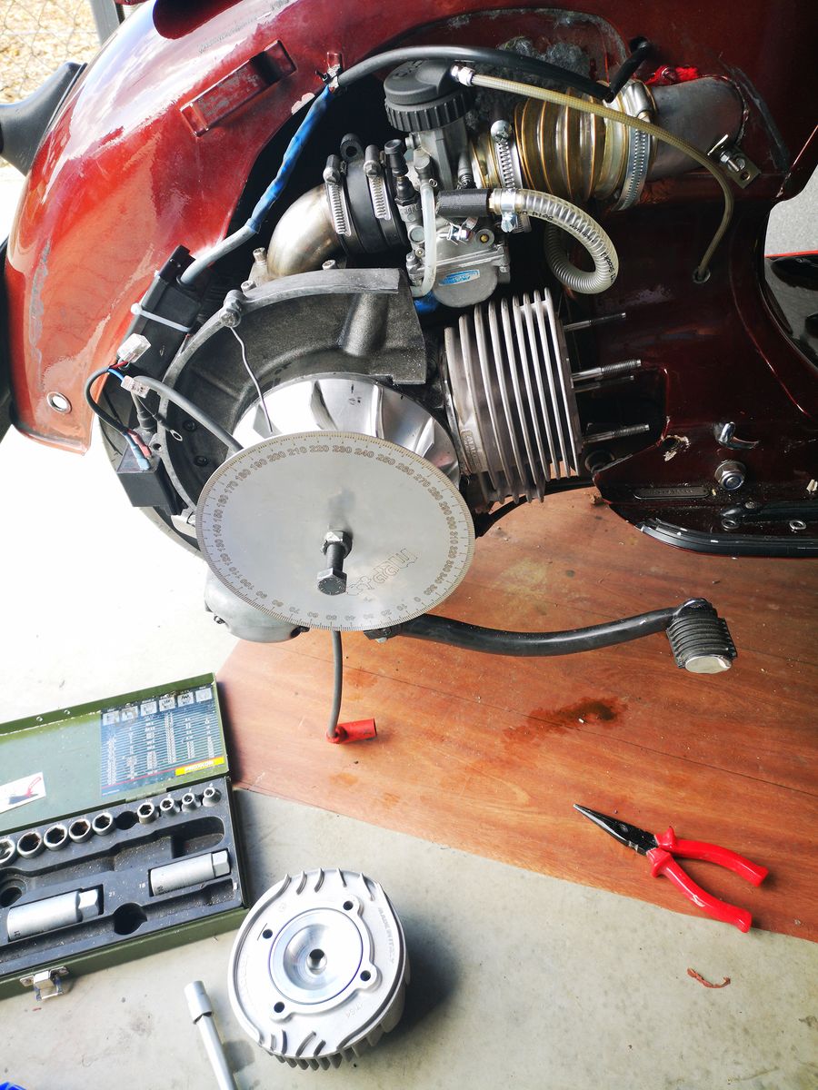

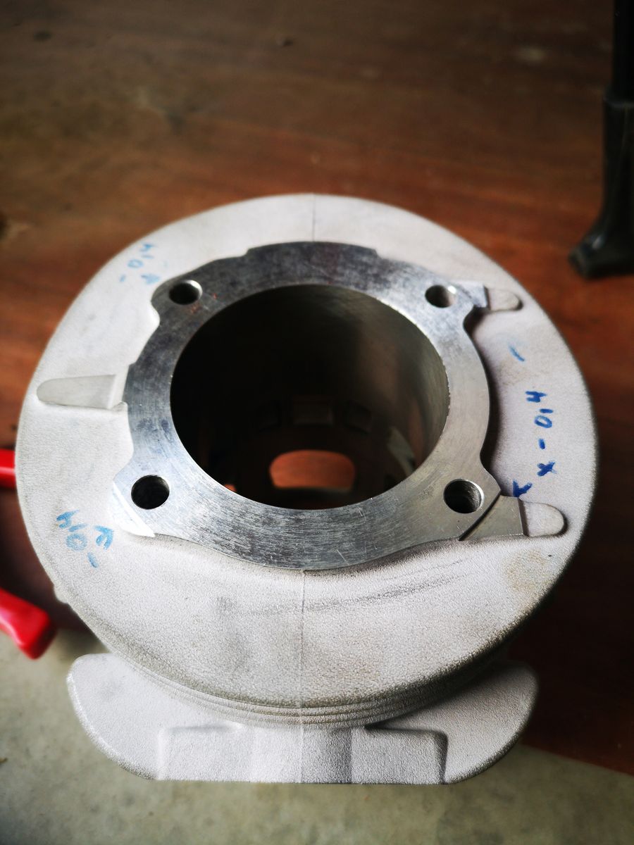

    • May 28, 2020 at 09:53
    • #409

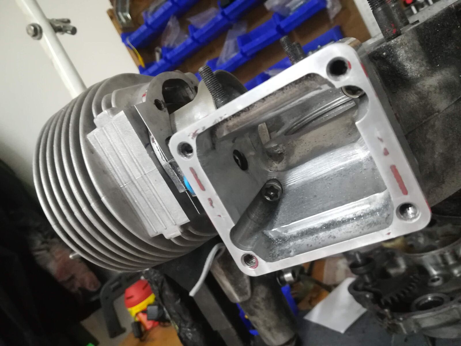

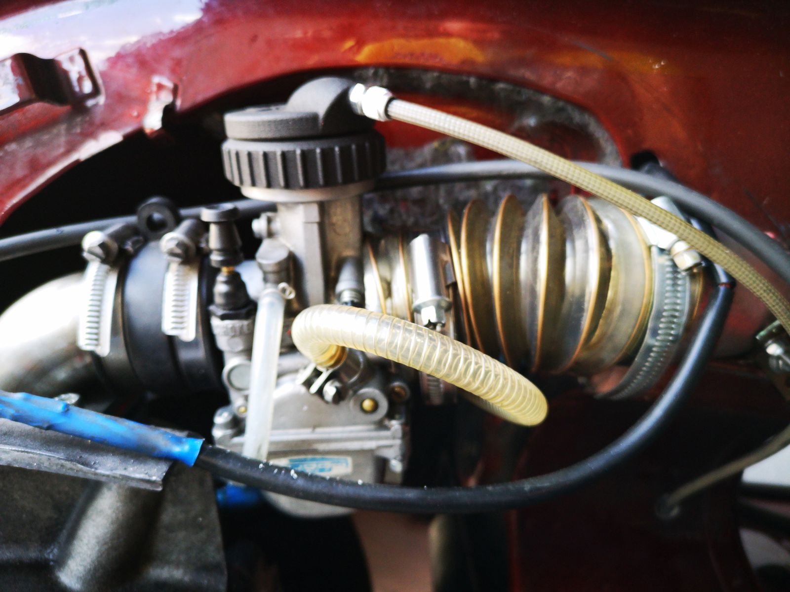

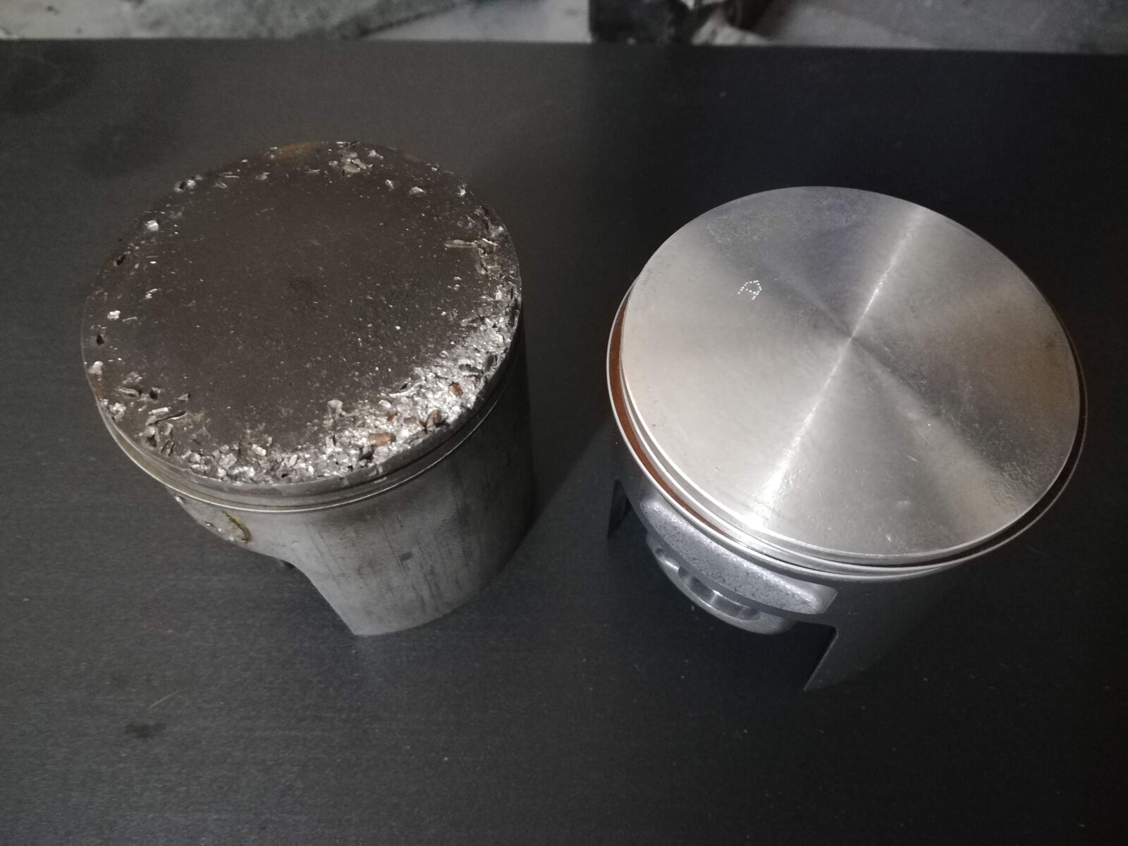

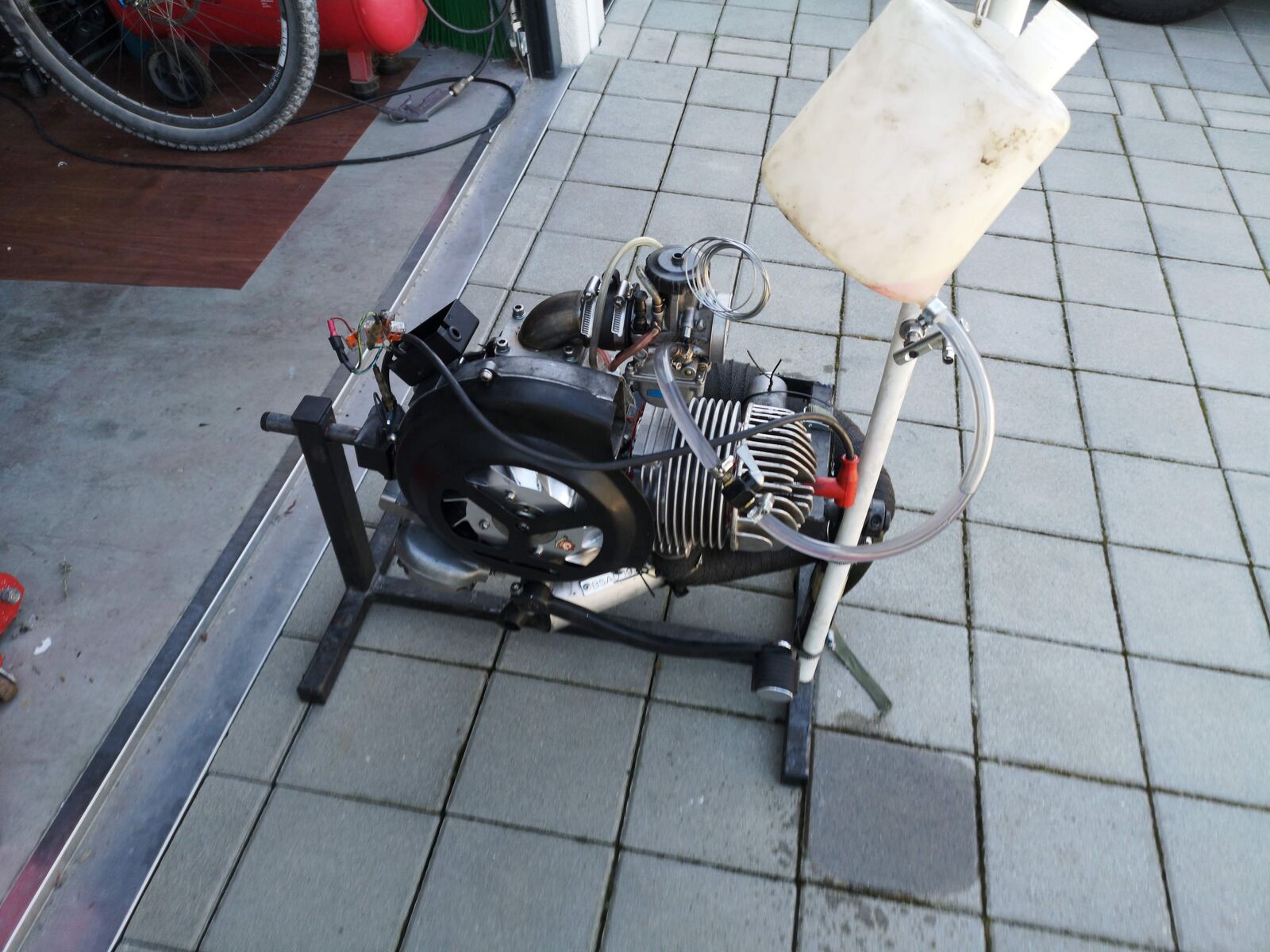

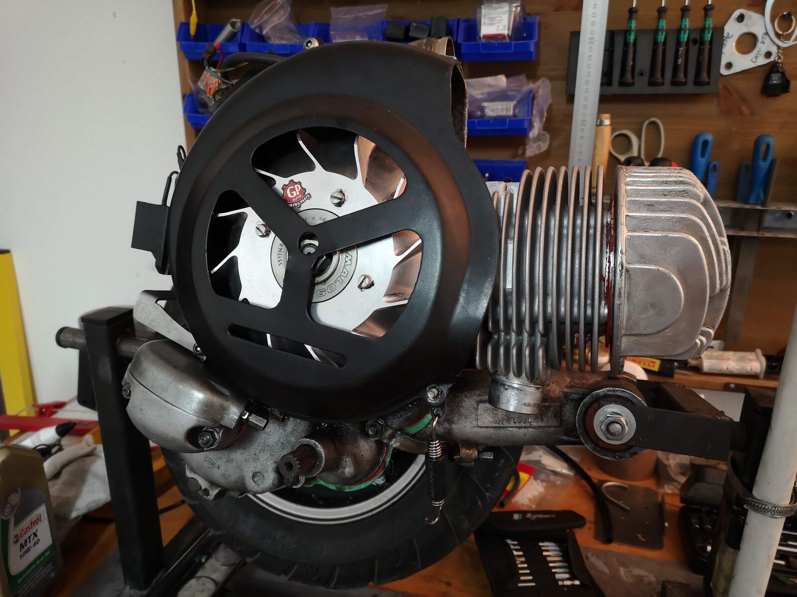

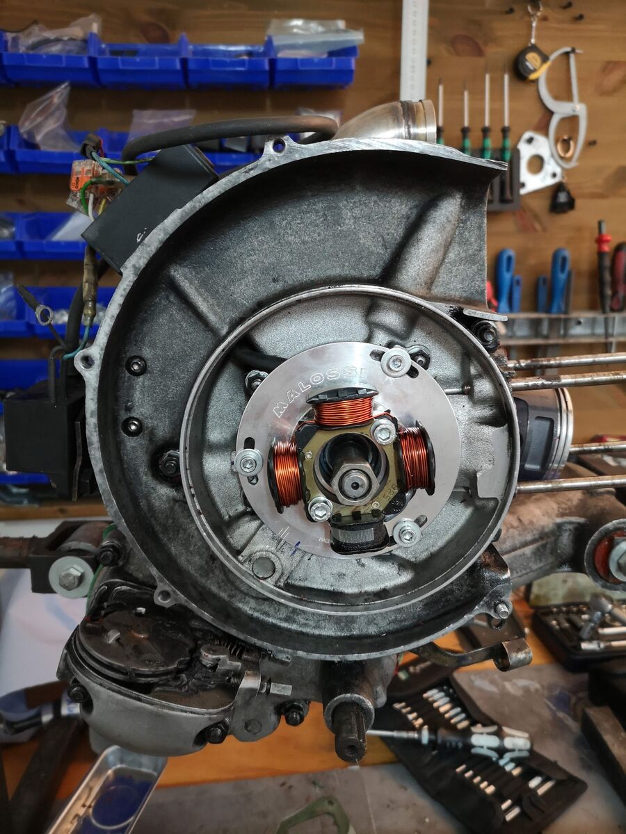

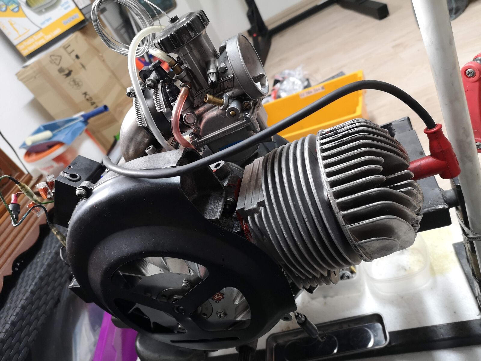

    Da ich ja immer gern an zwei Baustellen gleichzeitig arbeite, hab ich den angeranzten Quattrini raus geschmissen und mir einen Malossi MHR 187 gekauft.
    Den habe ich nun auf die Steuerzeiten des FalkR Elron mit 124/184 VA30 angepasst.
    Damit ich auf die empfohlene Quetschkante von Malossi mit 0,8mm komme, musste ich den Zylinder oben 0,3mm abdrehen lassen.
    Heute oder spätestens morgen kann ich den Motor dann mal laufen lassen denke ich.
    IMG_20200527_171647 Kopie_autoscaled.jpgIMG_20200527_171200 Kopie_autoscaled.jpg

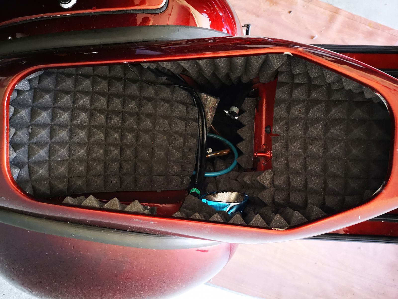

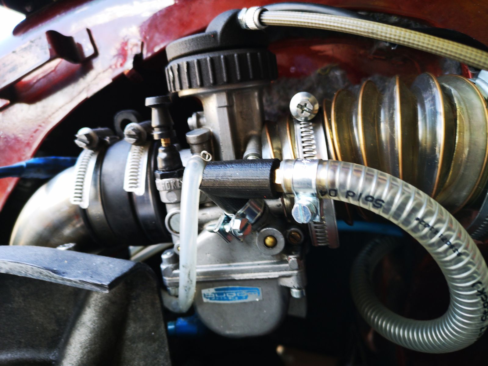

    Zusätzlich ist der Rahmen innen nun komplett gedämmt.

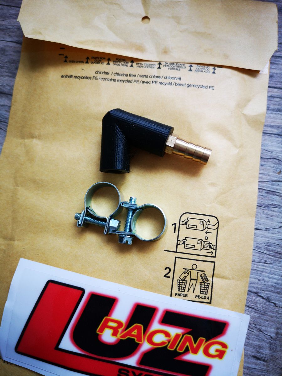

    Auch ein LUZ Winkelstück für den Vergaser ist nun dran damit der Schlauch nicht so einen Bogen zum Vergaserbenzinanschluss machen muss.
    IMG_20200527_122712 Kopie_autoscaled.jpgIMG_20200527_134950 Kopie_autoscaled.jpgIMG_20200527_141220 Kopie_autoscaled.jpg

    • June 1, 2020 at 21:17
    • #411
    Quetschkante 0,8 ist aber sehr ambitioniert, wo steht da die Zündung und vor allen Dingen, da musst du sicher sehr kräftig auf den Kicker treten...
  • Labelsucker
    1,224
    18,954
    3,260
    Vespa Club Regensburg
    • June 2, 2020 at 07:11
    • #412
    Ist Vorgabe von Malossi, konnte es auch nicht glauben
    • HubxBohrung: 60xØ63mm
    • Hubraum: 186,94cm³
    • Auslaßwinkel: 178,5°
    • Überstromwinkel: 122,5°
    • Vorauslaßwinkel: 28°
    • Quetschkante: 0,8mm (Kolben steht im oberen Totpunkt um 0,3mm zurück)
    • Verdichtung: 1:11
    • Überstromkanäle: 7
    • Kolbenringe: 1
    • Zündzeitpunkt: 18°v.Ot.
    Zündung mit Vespower auf passend geblitzt.
    Fährt sich echt schön muss ich sagen, nicht mehr so eine Drehzahlorgel natürlich mit der Quattrini, aber für die GS an sich passen m.M.n.

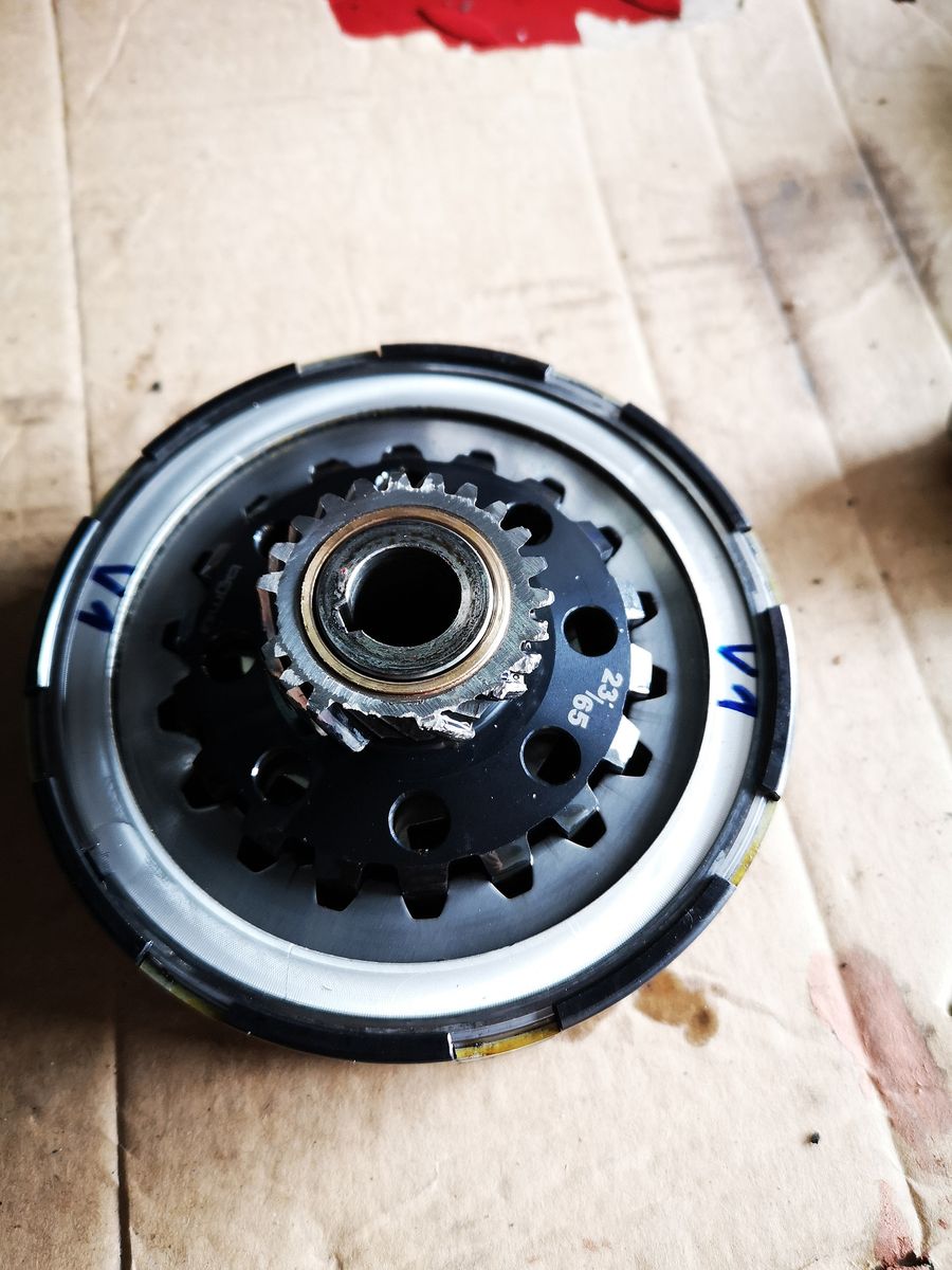

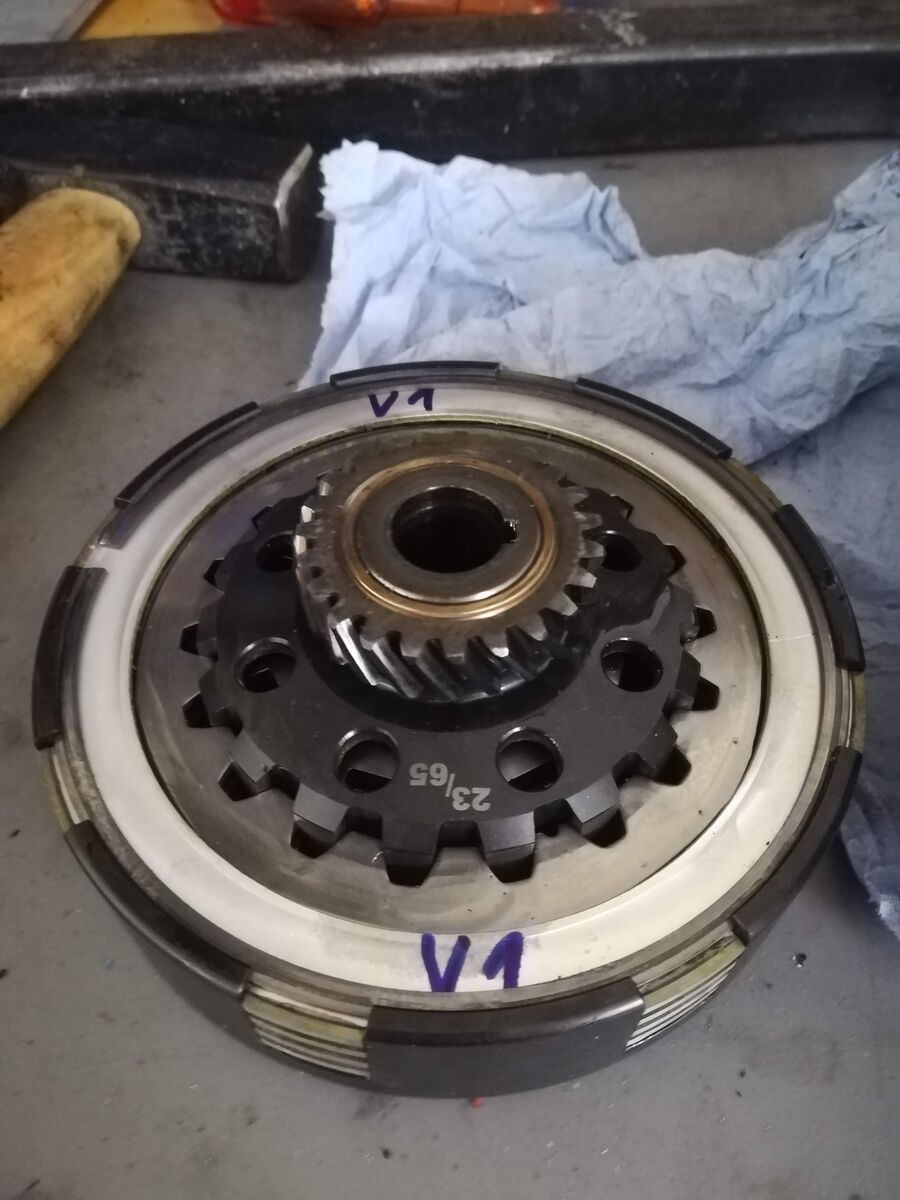

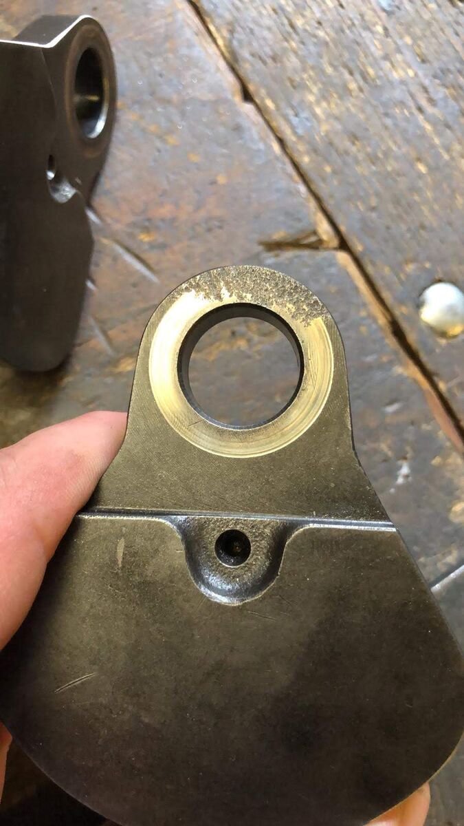

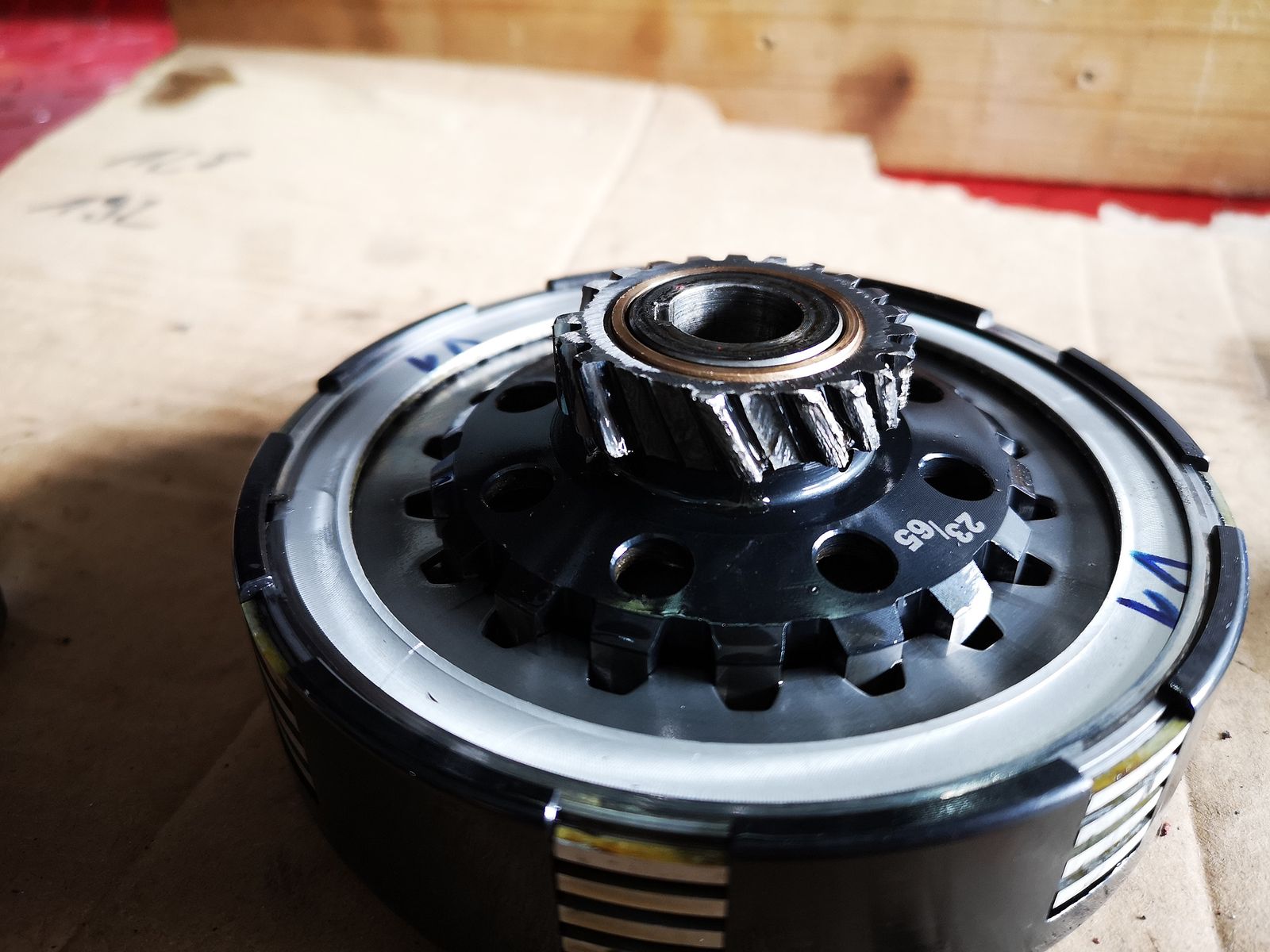

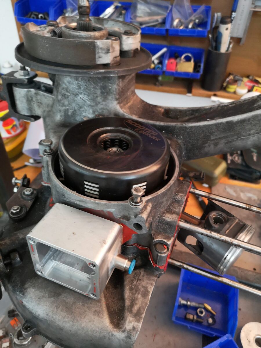

    • July 17, 2020 at 16:41
    • #414

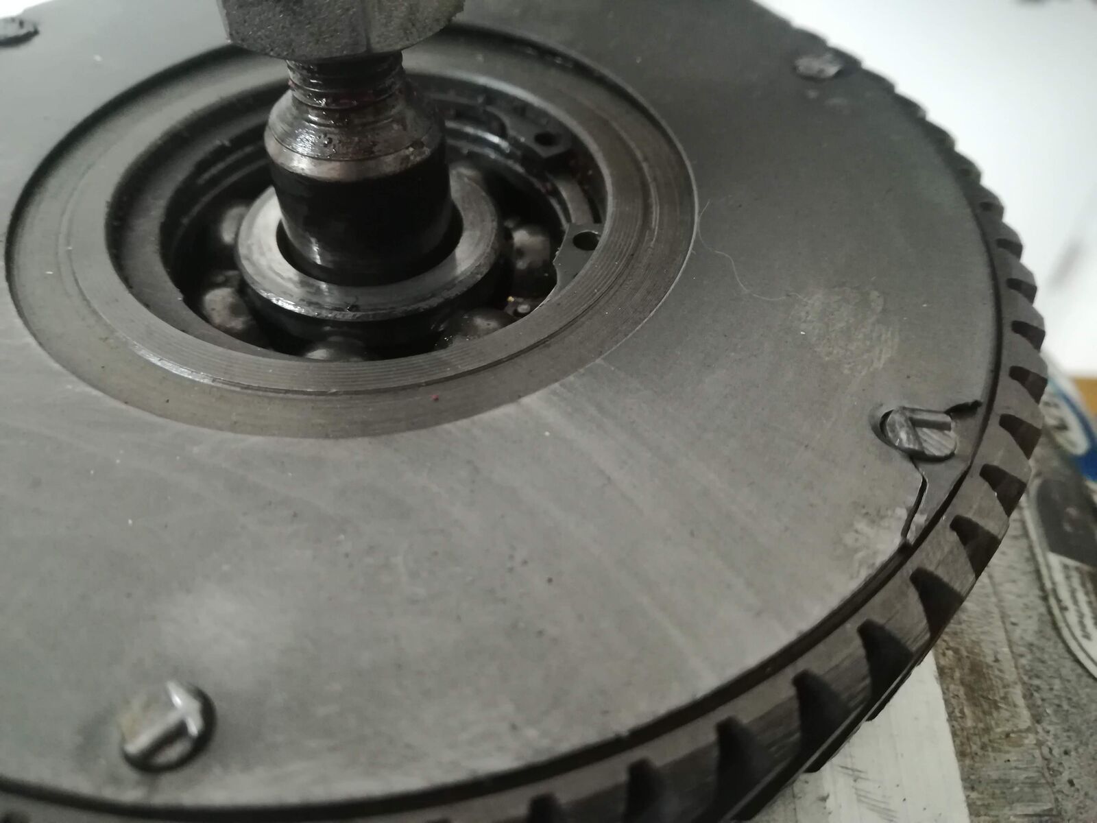

    Es hört halt nie auf :-1

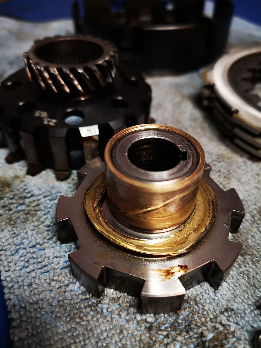

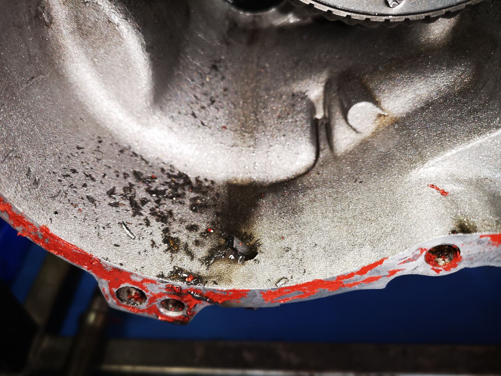

    IMG_20200717_160556 Kopie_autoscaled.jpgIMG_20200717_160601 Kopie_autoscaled.jpgIMG_20200717_163101 Kopie_autoscaled.jpg
    Meine Vespa Special 244ccm
    Mein GS/3 Projekt
    Mein YT Kanal
  • Schanzer
    450
    3,595
    620
    Ingolstadt
    VSX, VMB
    • July 17, 2020 at 16:59
    • #415
    Oh, Mist! Wieviele Kilometer bist du damit gefahren?
    Sprint_1967
    48
    983
    141
    Sprint 125
    • July 17, 2020 at 17:42
    • #416
    Wie hört sich sowas beim fahren an?
    3,205
    31,838
    5,706
    • July 17, 2020 at 20:23
    • #417
    Junge, Junge.... was ist bei dir denn los ???
    Was für ein Scheiss :cursing:
  • Labelsucker
    1,224
    18,954
    3,260

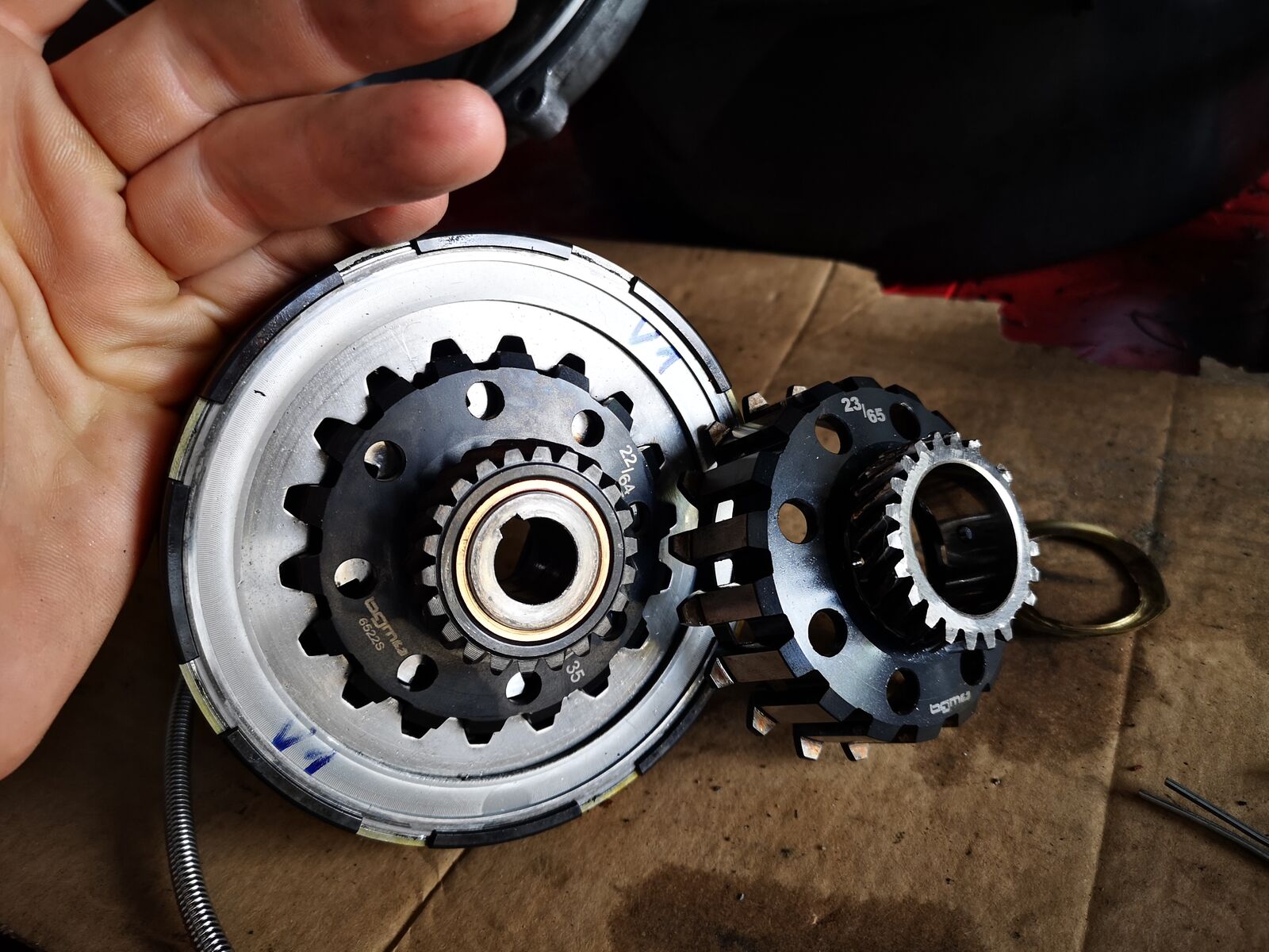

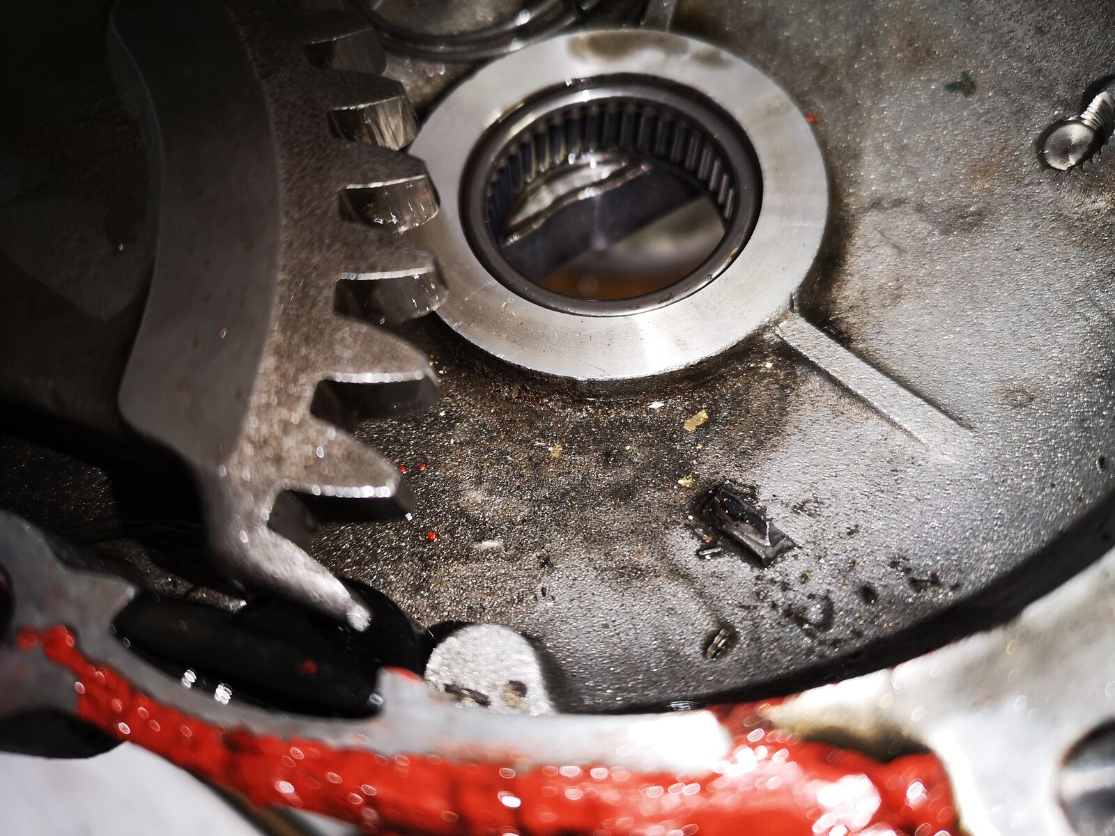

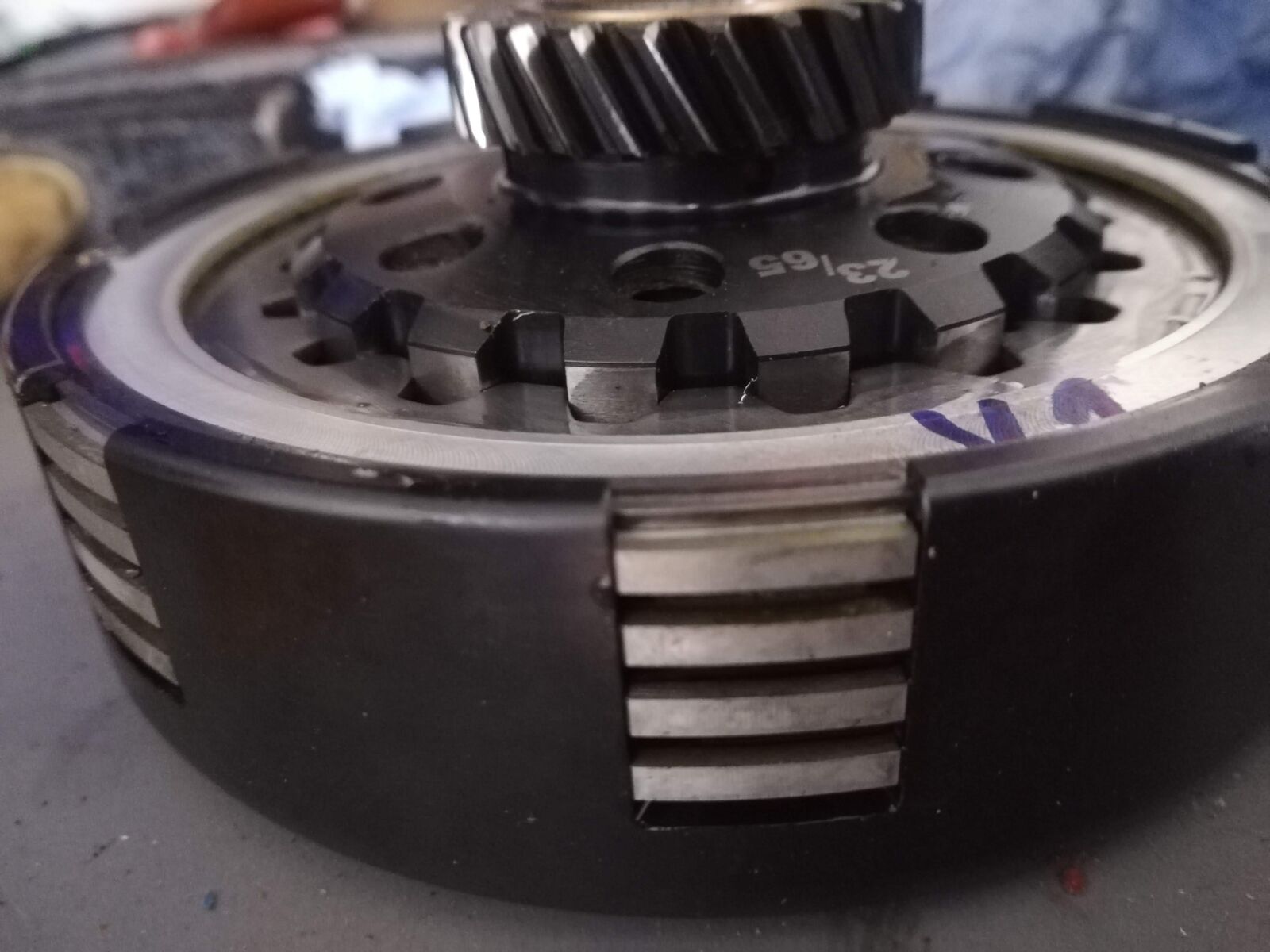

    • July 28, 2020 at 20:05
    • #418
    Gute Frage, denk dass die aber schon einen leichten Schaden vom damaligen Getriebe hatte (hoffe ich)
    Nicht sehr schön, das sag ich dir.
    Sind schon ein paar "hundert" drauf gekommen. Aber natürlich nicht soviel dass man sagen könnte es sei Verschleiß. Denke wie oben genannt dass es schon einen Schaden bekommen hat beim damaligen Getriebeschaden.

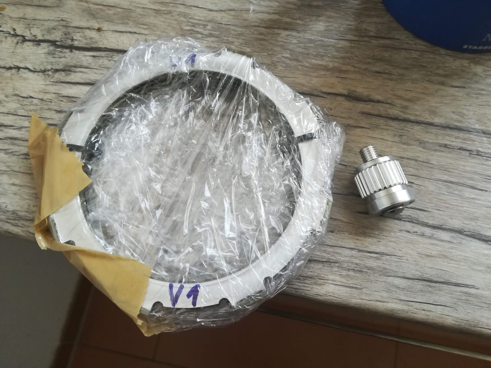

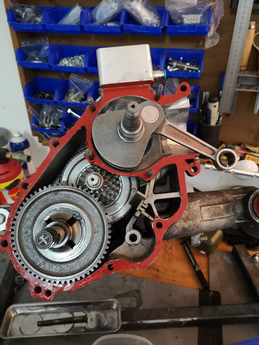

    Hier gehts nun aber auch weiter, hab mich zum Glück nun doch fürs Motorspalten entschieden, gut dass ich es gemacht habe. Früher oder später wären die Reste mir dann doch noch in die Quere gekommen.
    Da das 23er Ritzel nicht vorrätig war, hab ich mich kurzerhand für das 22er entschieden. Bin gespannt drauf.

    • July 28, 2020 at 21:59
    • #419
    Bei BGM ist so einiges momentan nicht vorrätig!
    Schaltklauen, Zylinder, Dichtungen etc.
    Aber sowas scheint dich ja nicht zu stören...2-)
  • Egal106s16
    805
    10,120
    1,836
    01662
    • July 28, 2020 at 22:29
    • #420
    Sieht aus wie 3ter Vollgas und Hebel hoch statt runter.....
